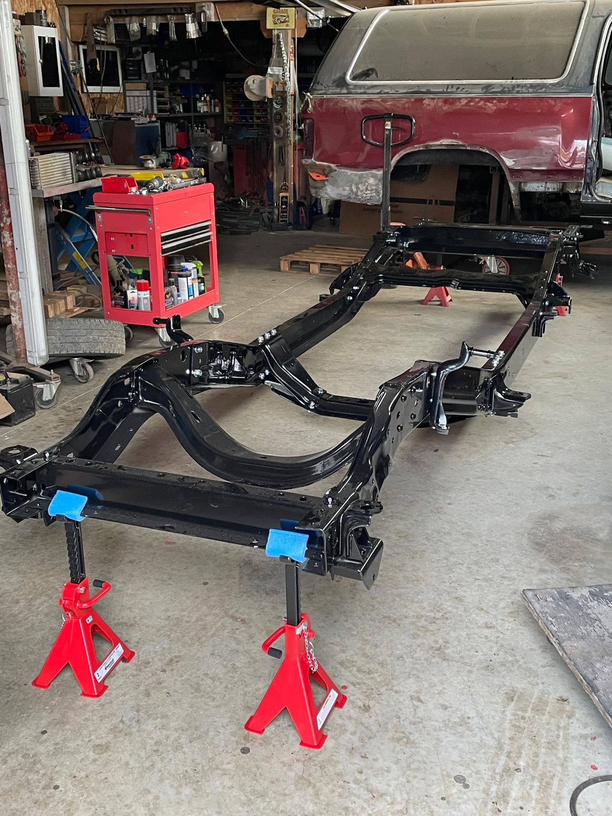

Le boulot avance pas mal actuellement sur le Ramcharger, le chassis est revenu de sablage/peinture et la réfection des ponts est en cours avant de les remonter, mais je dois passer la grosse commande chez Rockauto avec entre autres des nouvelles lames de ressort :D
Et pour le moteur, un 318 de 1987, je suis à la recherche d'un collecteur d'échappement coté droit, car le mien a une partie cassée, est ce que des fois quelqu'un en aurait un d'origine en état correct qui trainerait dans un coin ?

MessagePosté: Dim Déc 29, 2024 12:10 am
Messages: 1031
Bonsoir, belle peinture (Epoxy ?) Pas de micro fissures sur le rail du châssis au niveau de la fixation du boitier de direction ? Lames de ressorts d'origine ou vous en profitez pour le surélever ?
Surélevé = Renfort du châssis pour le boitier de direction suite au montage de pneus plus gros (33x12.5x15) en rapport à la surélévation. Changement aussi du rapport de pont, etc… d'ailleurs pour votre pont c'est le standard ou l'optionnel ?
Intérieur, Standard ou optionnel (LE) et aussi on ne voit pas bien, il est charcoal pearl coat et garnet red pearl coat ?
Si nouvelle peinture, vous resterez avec les couleurs d'origine ? Perso j'ai du mal à trouver les teintes réelles d'origine plus
pailletées que ce que l'on trouve maintenant.
Perso, Châssis fait aussi mais en version satiné mais en raison de santé je n'ai plus avancé sur le reste plus la tête a cela…
En tout cas beau projet et super véhicule sauf dans la neige, le passer 4x4 de suite, je préfère la première génération en 4x4 full time.
