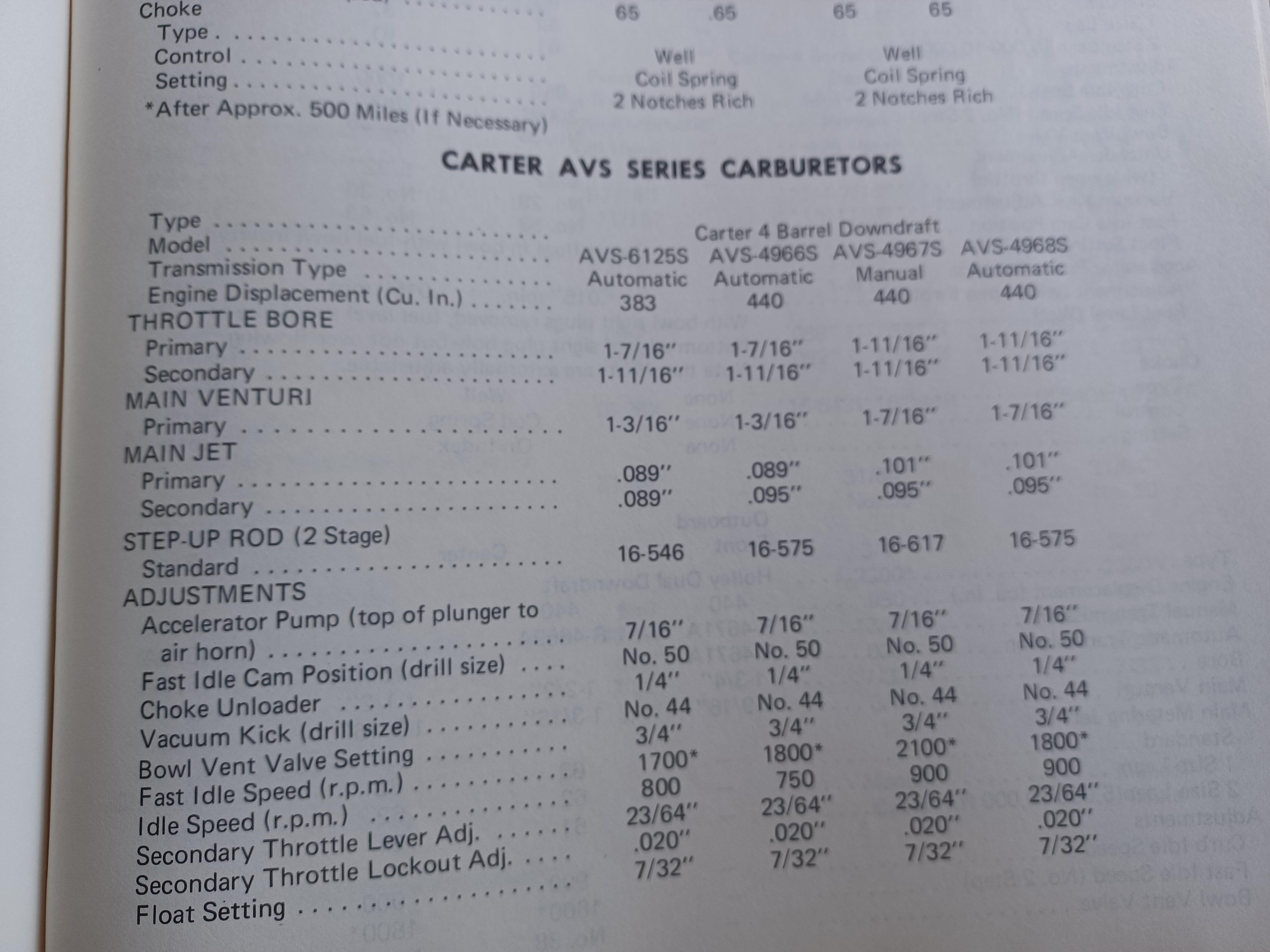

J'ai cherché sur le site Ultimate Muscle Car Engines (qui semble très bien fait), le régime de ralenti pour mon 440 HP de 1971.
En effet l'Idle Speed varie suivant l'année et parfois le type de boîte (manu ou auto).
Jusque là pas de soucis.
Mais c'est l'ampleur des différences qui m'interpelle !
440 standard de 1966: 500rpm
440 standard de 1971: 750rpm
440 hp de 1967: 650rpm
440 hp de 1971: 900rpm
900rpm pour l'idle speed de mon moulin ça me paraît haut!
Qu'en pensez vous ?
MessagePosté: Sam Mai 18, 2024 3:44 pm
Messages: 1260
C'est bon, j'ai trouvé dans le manuel d'atelier, c'est bien 900rpm :
17160396629676662575694820762782.jpg [ 2.72 Mio | Vu 3457 fois ]
MessagePosté: Sam Mai 18, 2024 6:37 pm
Pour moi ça ma parait très élevé 900 trmn ! Déjà que le 440 n'est pas un modèle de sobriété ... Systématiquement je ne tiens jamais compte des valeurs de ralenti des manuels, je reste sur une valeur "acceptable", pas trop basse mais pas trop haute. L'idéal est de vérifier quand on est en "D" avec les freins activés: ne pas tomber trop bas (pas en dessous de 500 trmn). Ce qui généralement donne une valeur d'idle de 600 à 700 trmn.
MessagePosté: Sam Mai 18, 2024 7:48 pm
Messages: 1260
J'ai monté le ralenti à 900rpm.
C'est très haut, je confirme!!!
J'ai finalement visé 750rpm (avec un compte tour d'atelier pour plus de précision) pour régler le circuit de ralenti.
Effectivement c'était trop riche ; j'ai appauvri de 3 tours de vis pour avoir le bon réglage.
Mais même 750rpm c'est trop. Le régime chute beaucoup lors du passage en Drive et il faut la tenir au frein quand on est au feu rouge.
C'était plus souple avec l'ancien ralenti à 600/650rpm.
