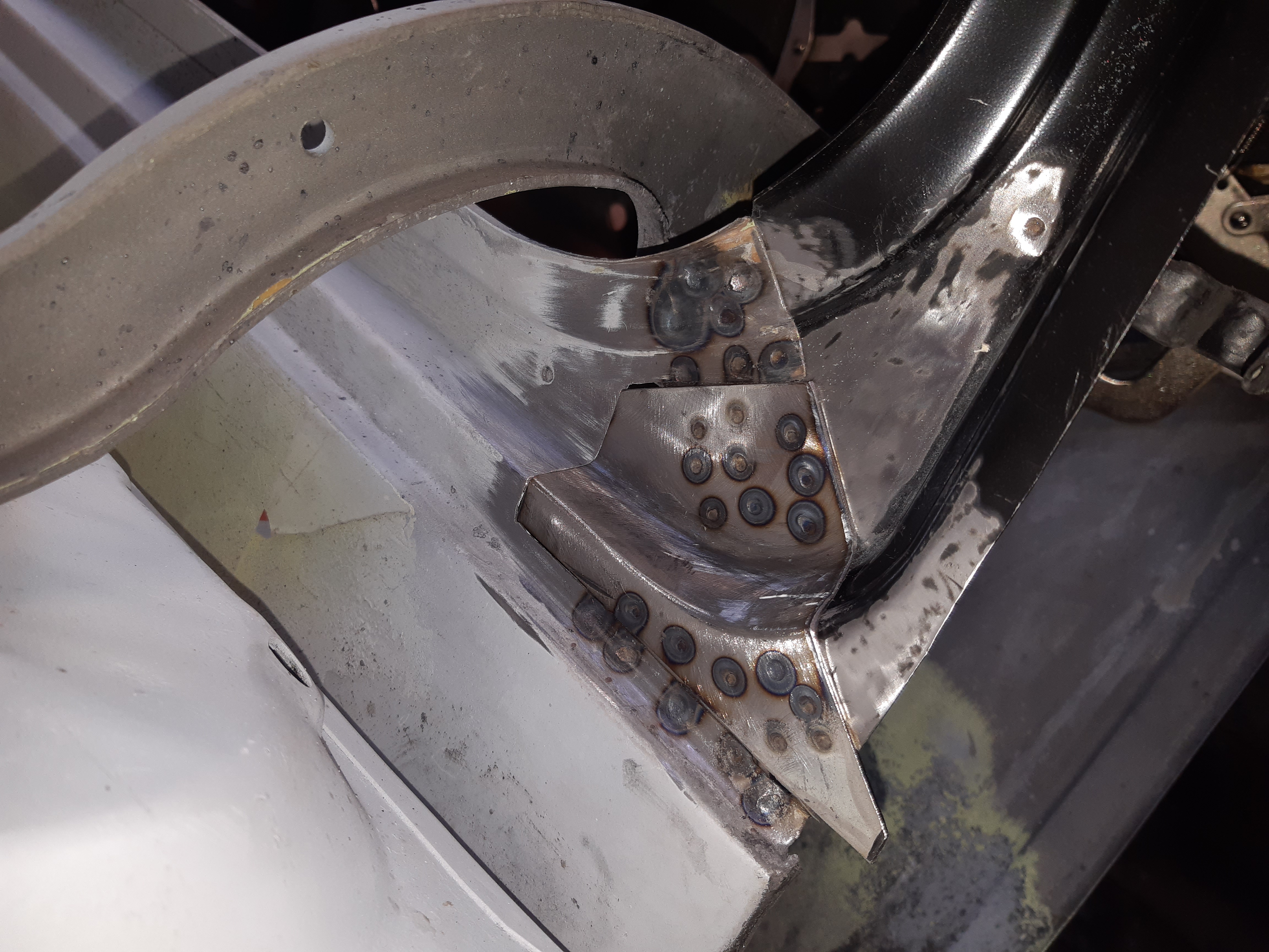

Refabrication de quelques petites pièces sousle chassis ...
20211104_161536.jpg [ 4.49 Mio | Vu 13428 fois ]
Rattrapage de quelques fissures....
20211127_144619.jpg [ 977.82 Kio | Vu 13428 fois ]
20211127_150538.jpg [ 909.23 Kio | Vu 13428 fois ]

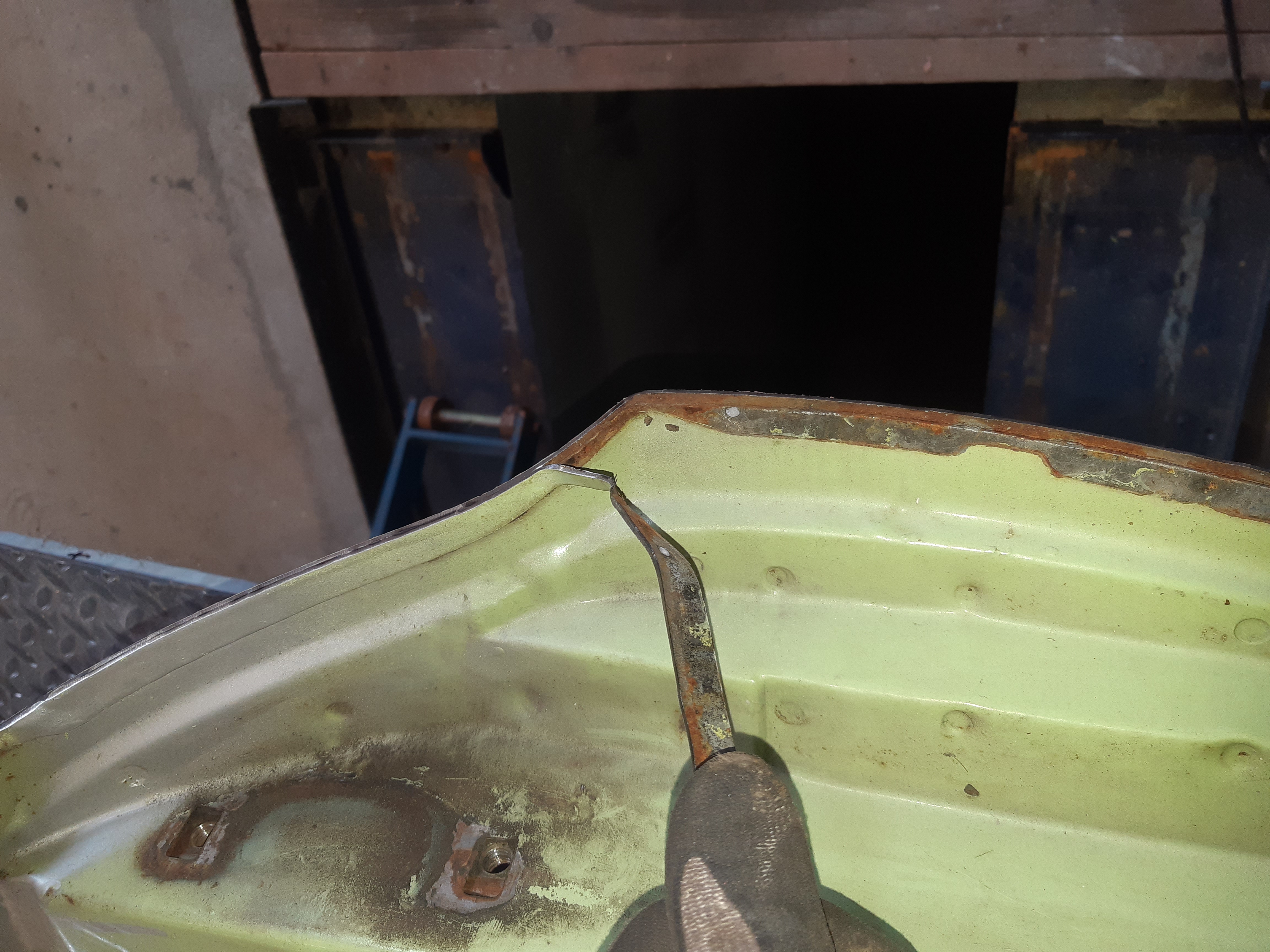

Découpe de l'aile arrière , qui après sondage , semblait bien croustillante et chargée en mastique...
20221125_140323.jpg [ 4.04 Mio | Vu 11275 fois ]
20221125_140313.jpg [ 4.42 Mio | Vu 11275 fois ]
20221125_140333.jpg [ 4.21 Mio | Vu 11275 fois ]
Et ben ! c'est bien pourri !

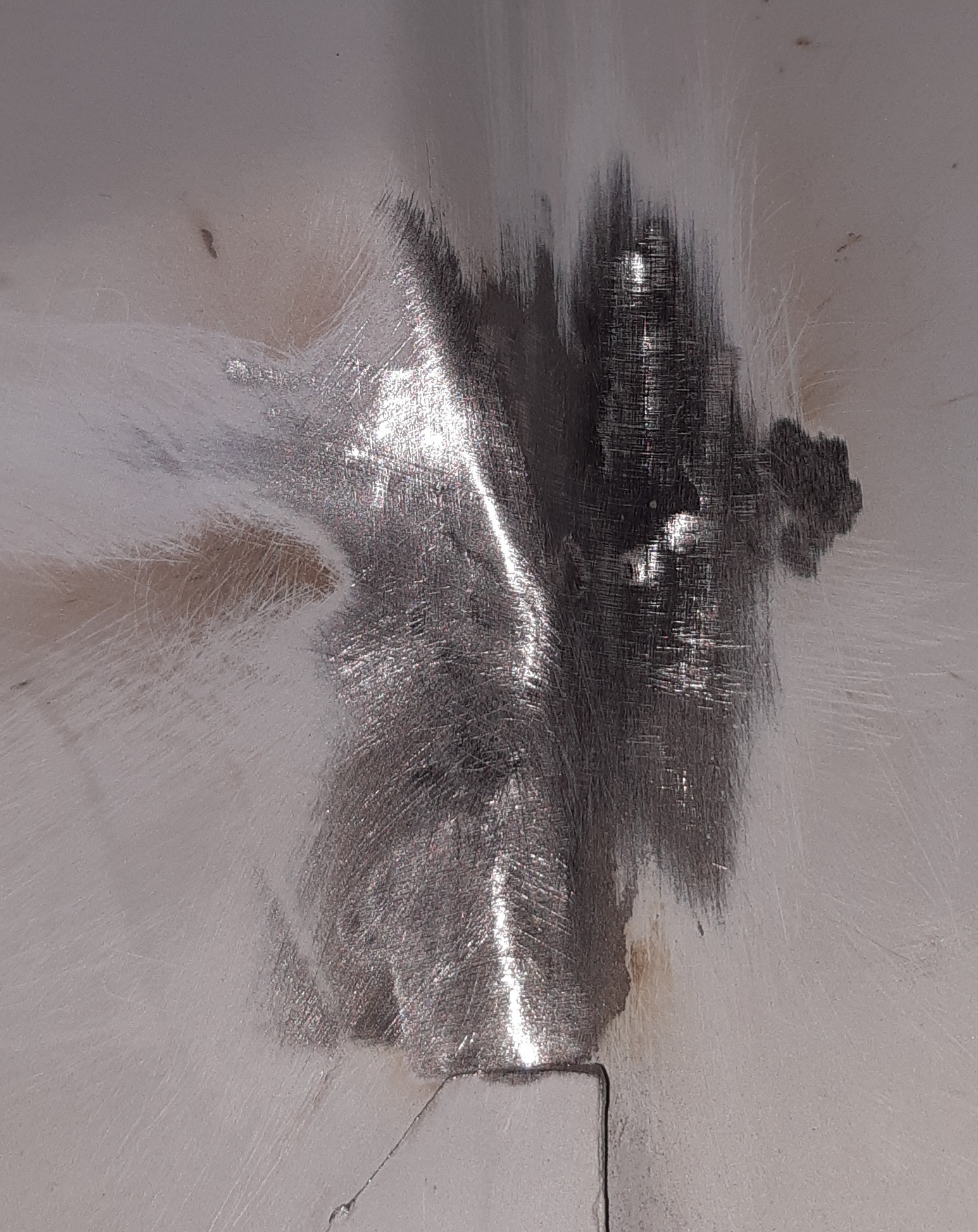

L'arrière du ponton gauche , qui a une balèze d'entaille :o
20221125_140223.jpg [ 5.22 Mio | Vu 11275 fois ]
après découpe ... l'intérieur du ponton qui est pourri ...
20221125_140232.jpg [ 5.05 Mio | Vu 11275 fois ]
