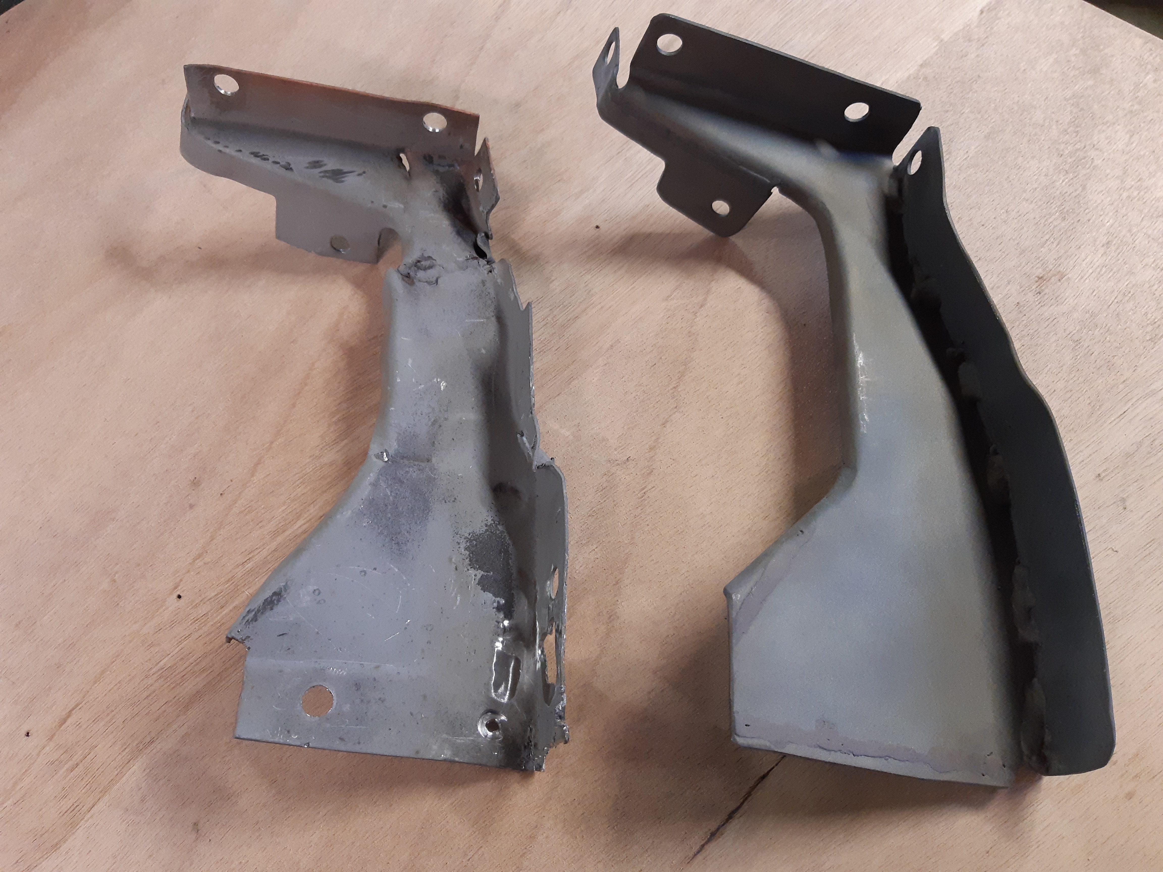

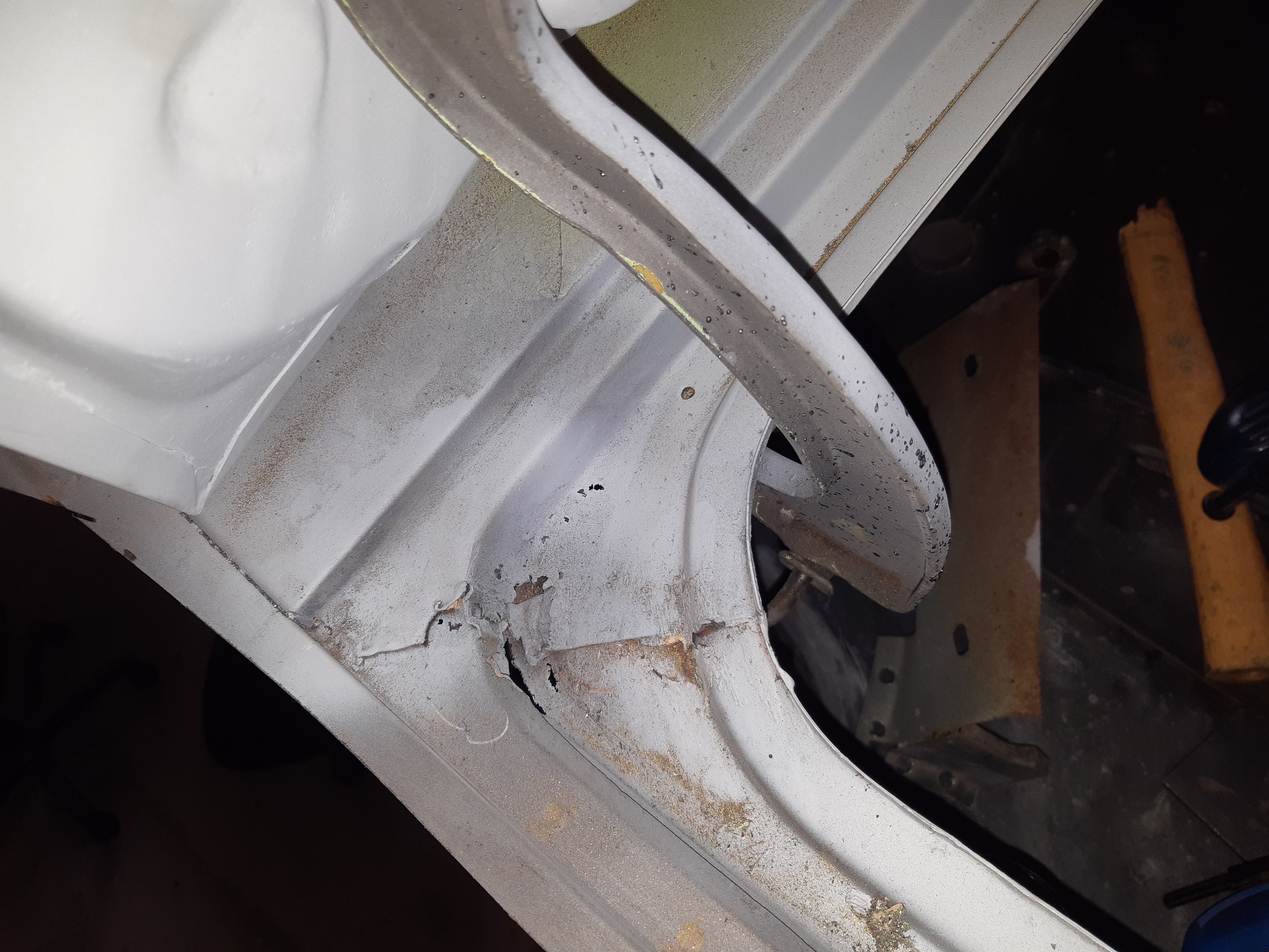

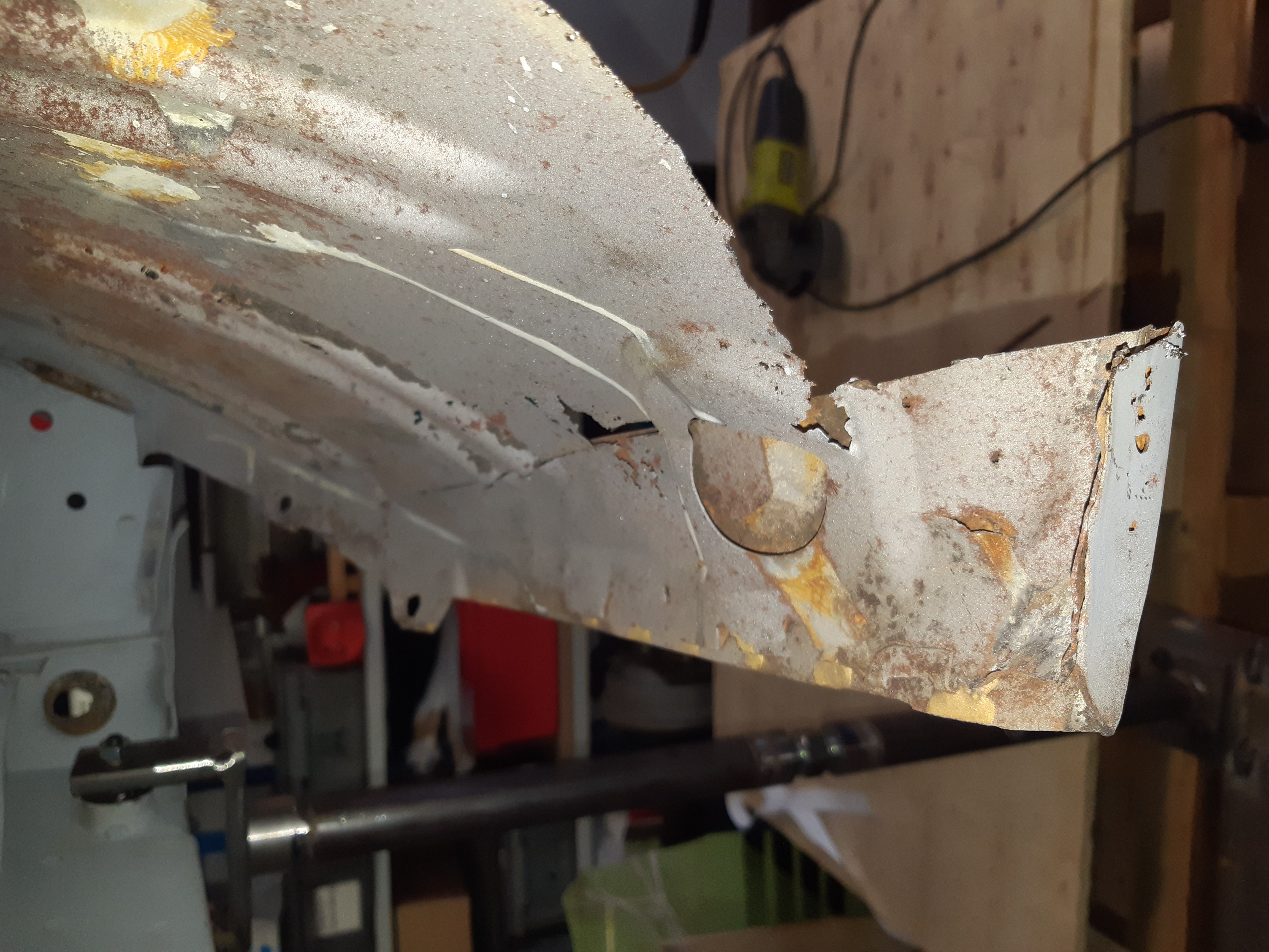

Refabrication de quelques petites pièces sousle chassis ...
20211104_161536.jpg [ 4.49 Mio | Vu 13399 fois ]
Rattrapage de quelques fissures....
20211127_144619.jpg [ 977.82 Kio | Vu 13399 fois ]
20211127_150538.jpg [ 909.23 Kio | Vu 13399 fois ]

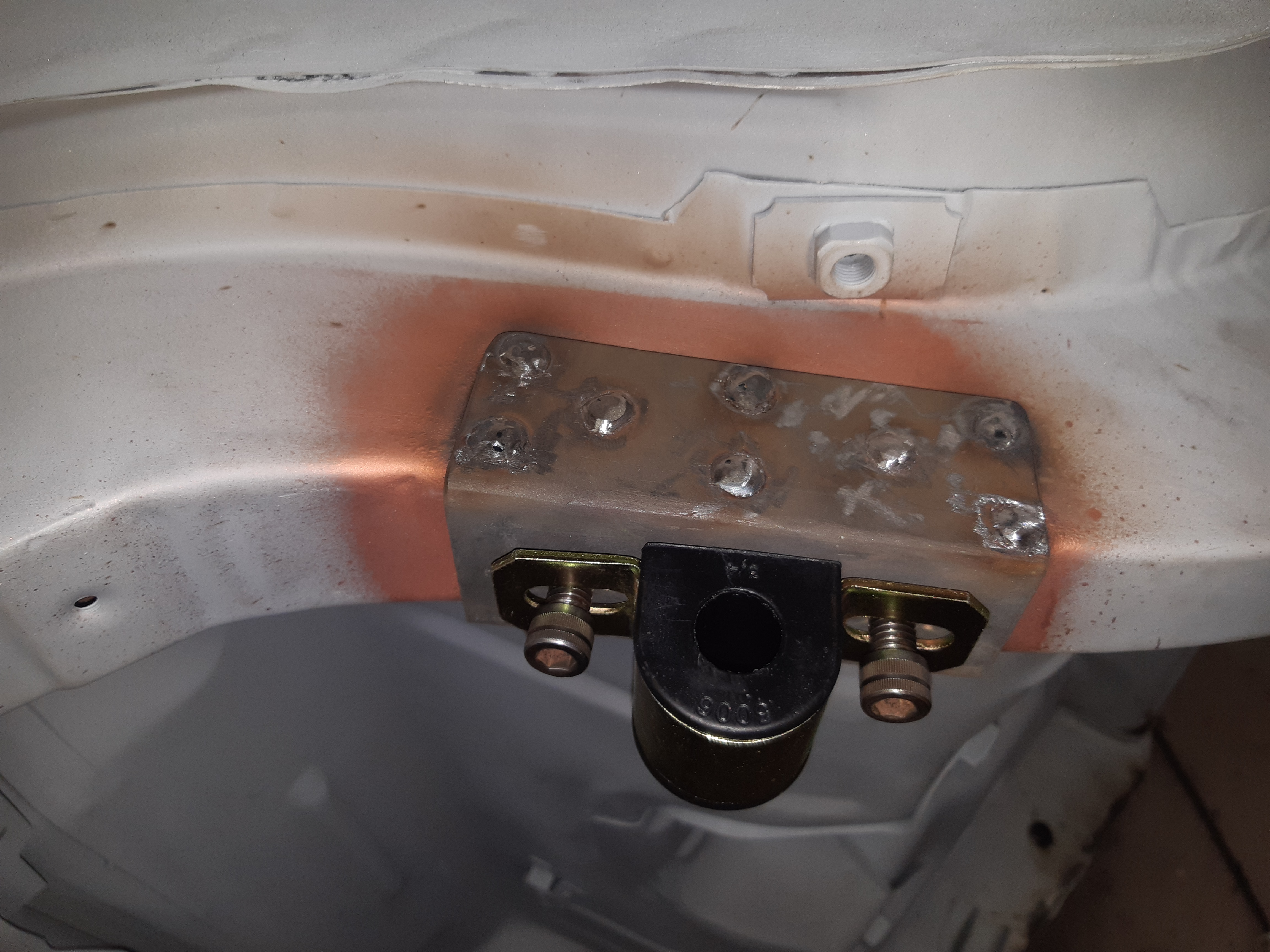

Fabrication de nouveaux ancrages pour la barre stabilisatrice arrière .
Avant ...
20211202_154847.jpg [ 3.86 Mio | Vu 13399 fois ]
Après...
20211130_145228.jpg [ 3.58 Mio | Vu 13399 fois ]
20211202_154520.jpg [ 3.89 Mio | Vu 13399 fois ]

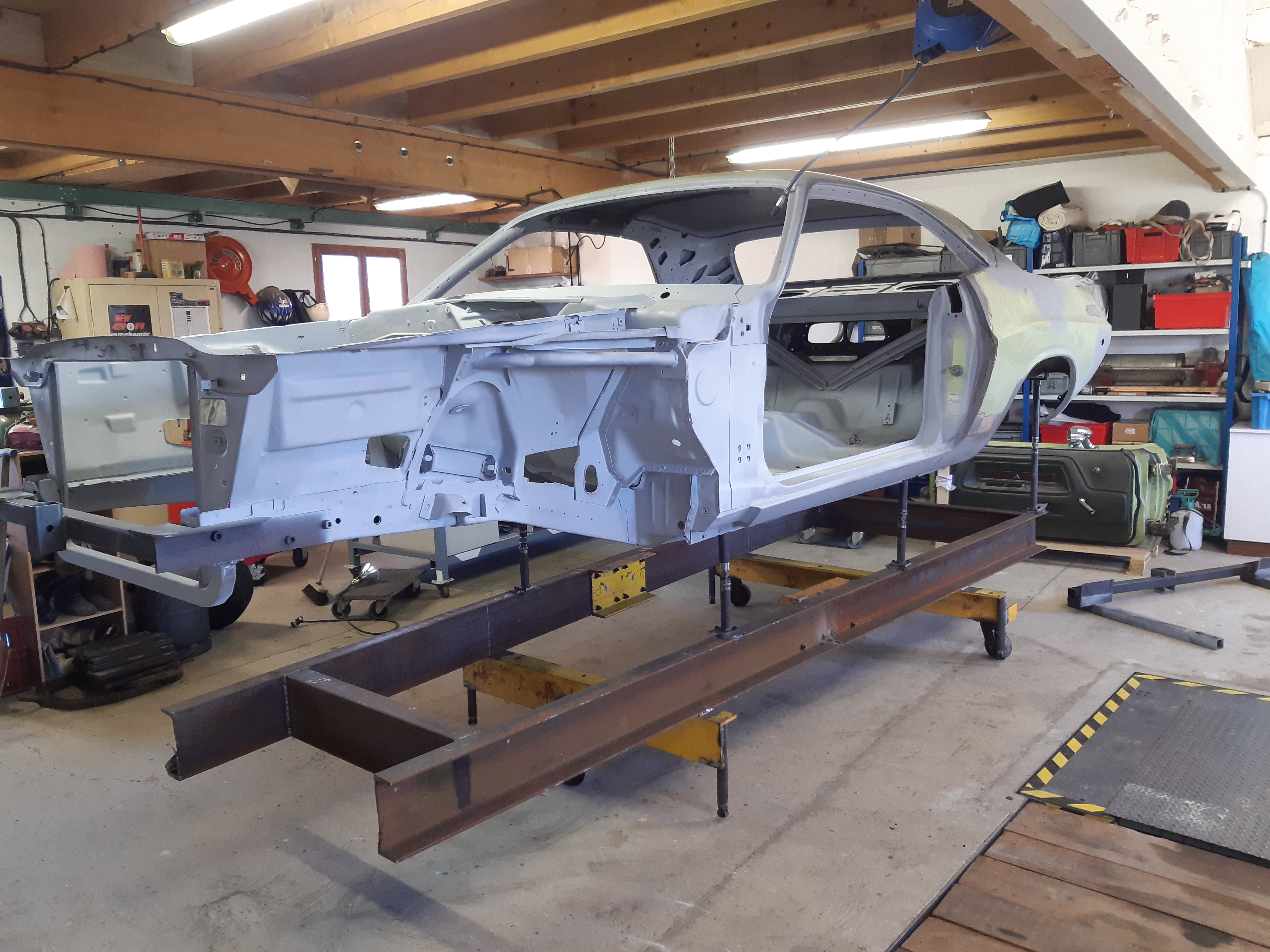

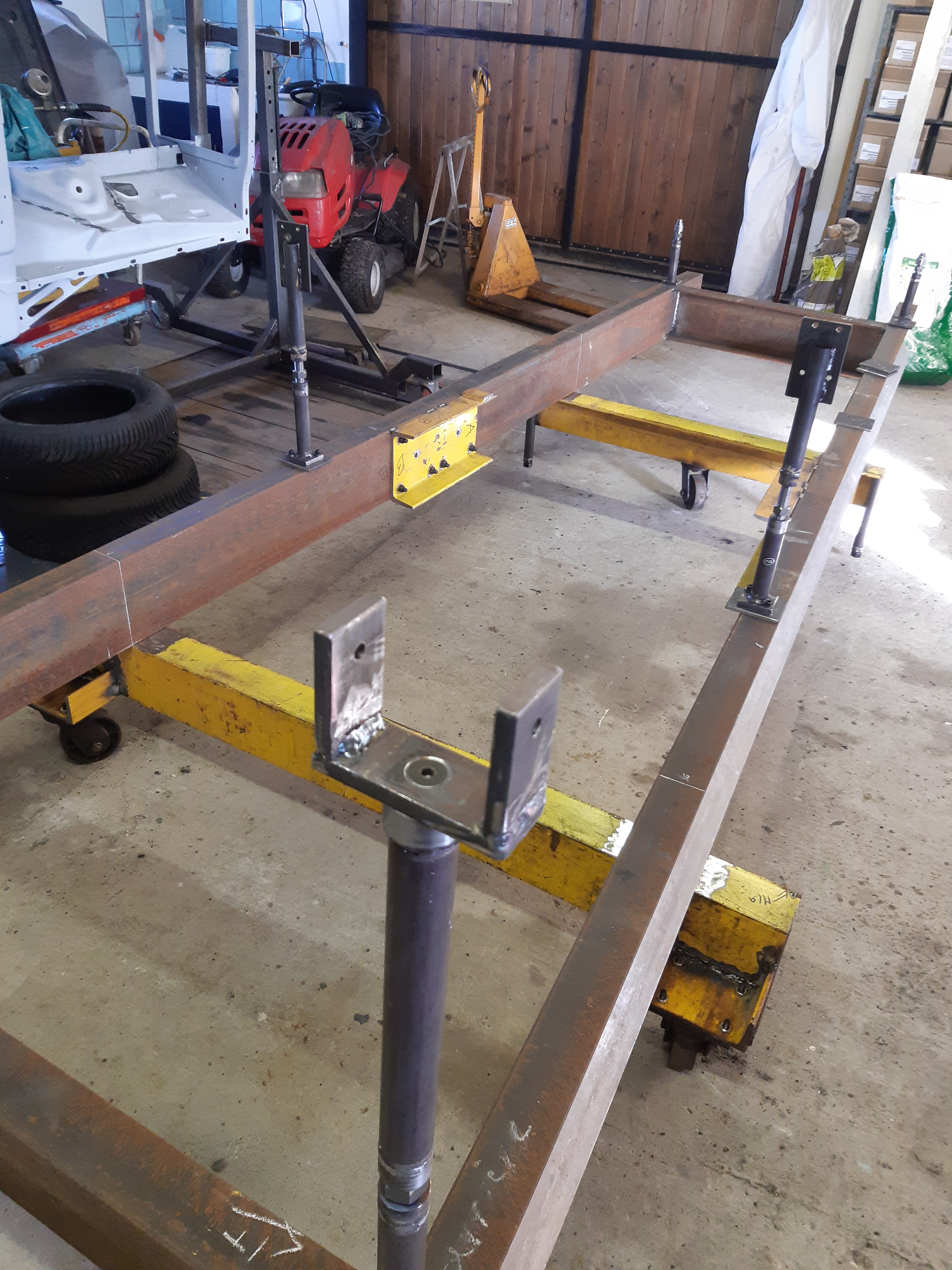

Bonjour à tous! après quelques évènement pas drôles qui m'ont eloigné du chantier , voici un point sur l'avancement.
Avant d'attaquer la carrosserie, je ma suis dit que ce serait , peut-être , une bonne idée de la poser sur une sorte de "marbre" pour éviter qu'elle ne se tortille ,le but étant de changer les parties pourries, j'avais la feraille en stock donc GO !
20220116_154034.jpg [ 4.04 Mio | Vu 11246 fois ]
20220121_104106.jpg [ 4.87 Mio | Vu 11246 fois ]
20220122_151106.jpg [ 4.26 Mio | Vu 11246 fois ]

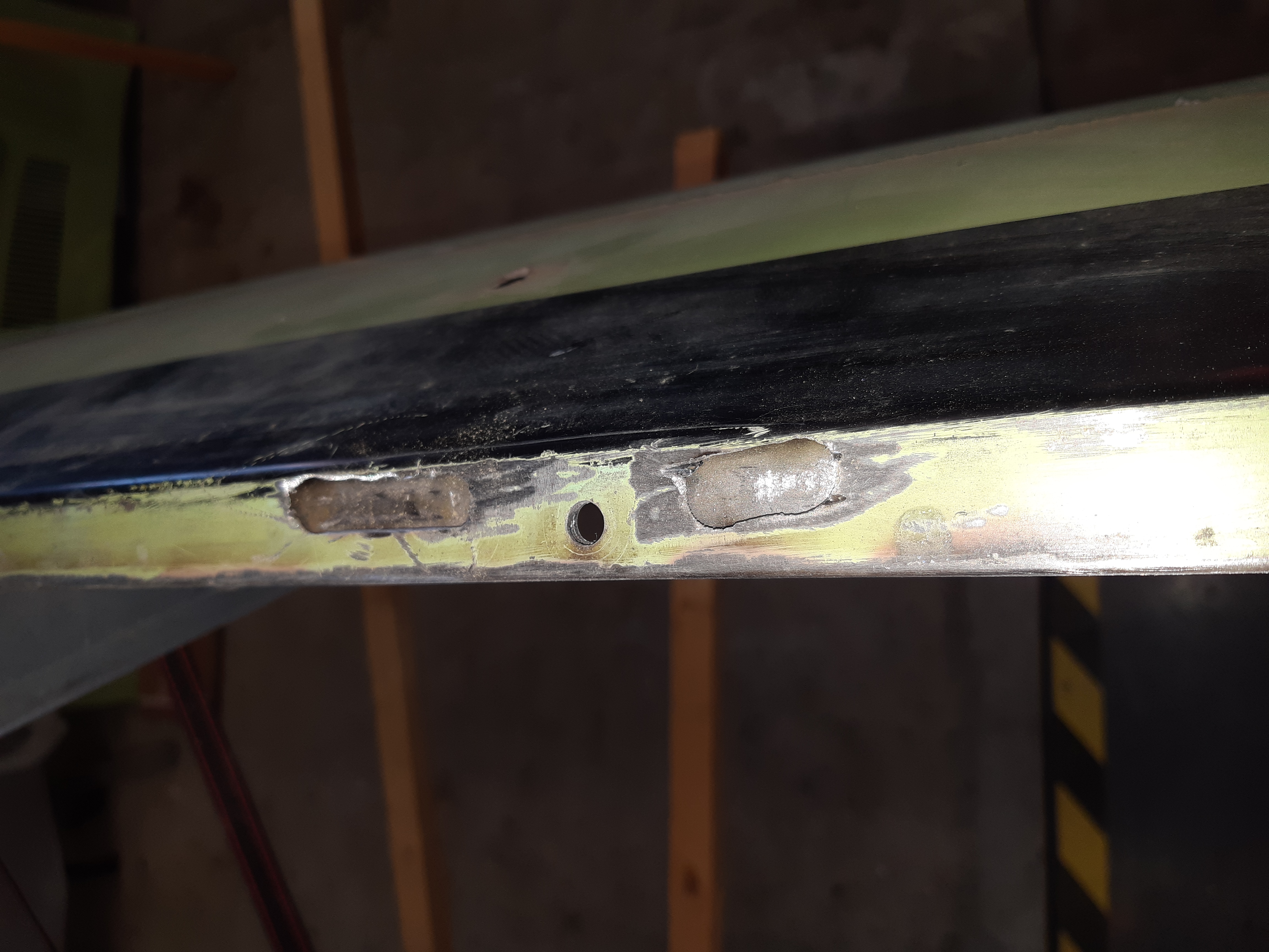

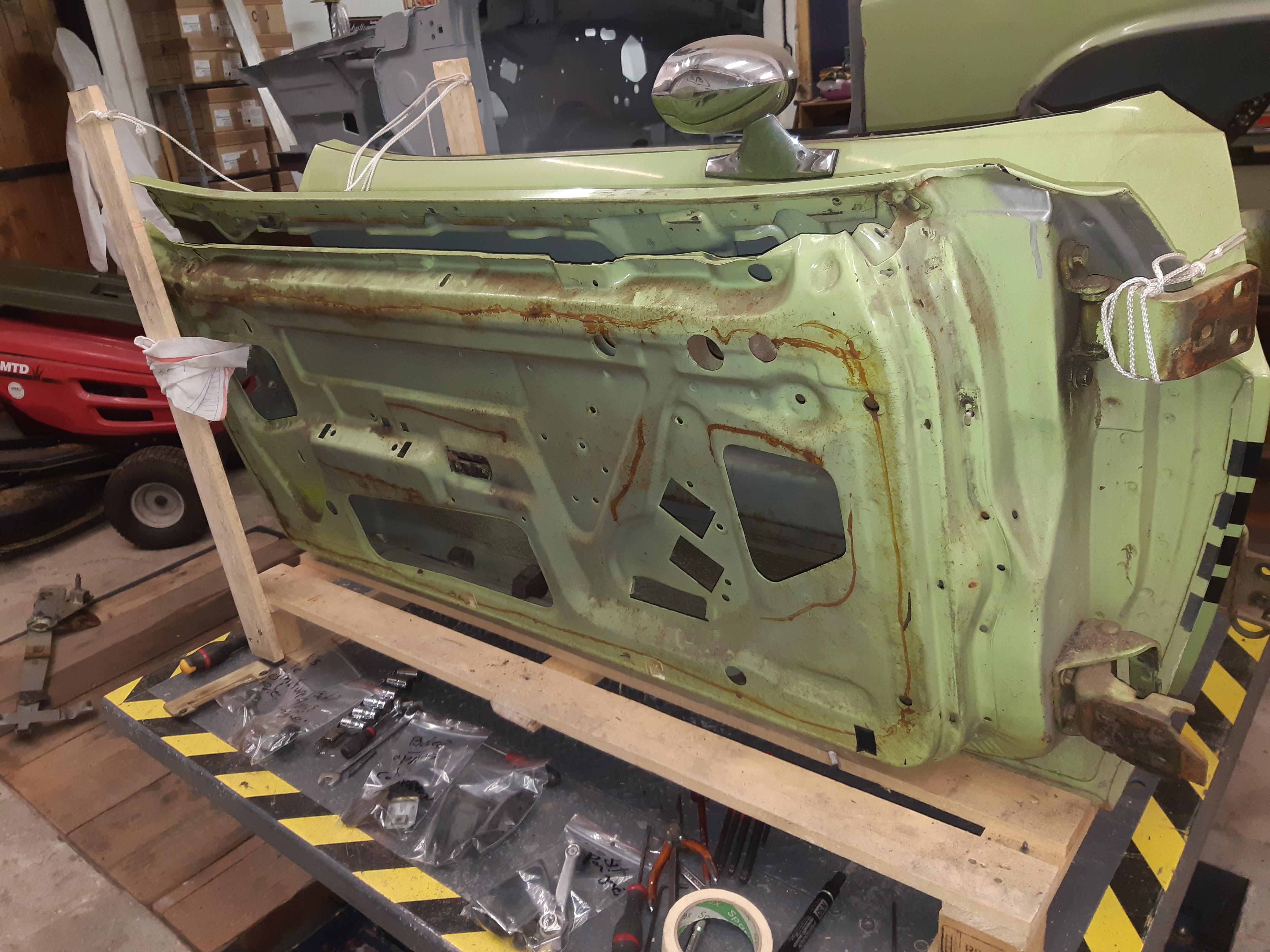

une fois la caisse posée , démontage de la porte pour changement du panneau.
20220122_174921.jpg [ 4.94 Mio | Vu 11246 fois ]
20220123_170854.jpg [ 4.91 Mio | Vu 11246 fois ]
Vu de la couche de mastic et l'état du panneau , pas de regrets ...

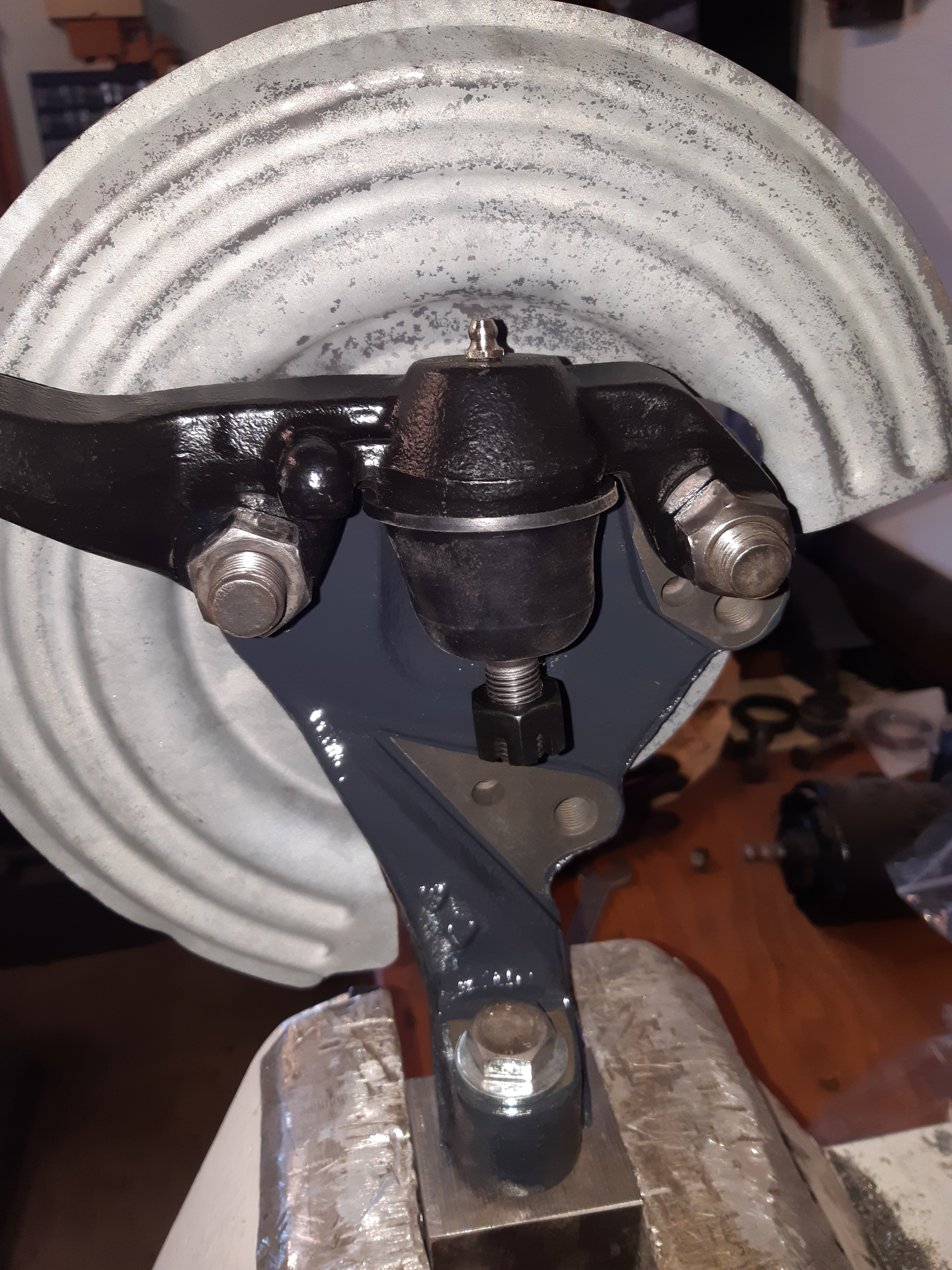

Remontage des moyeux ....un peu de mecanique ça fait du bien ! :D
20220220_172259.jpg [ 5.09 Mio | Vu 11246 fois ]
20220306_170958.jpg [ 3.96 Mio | Vu 11246 fois ]

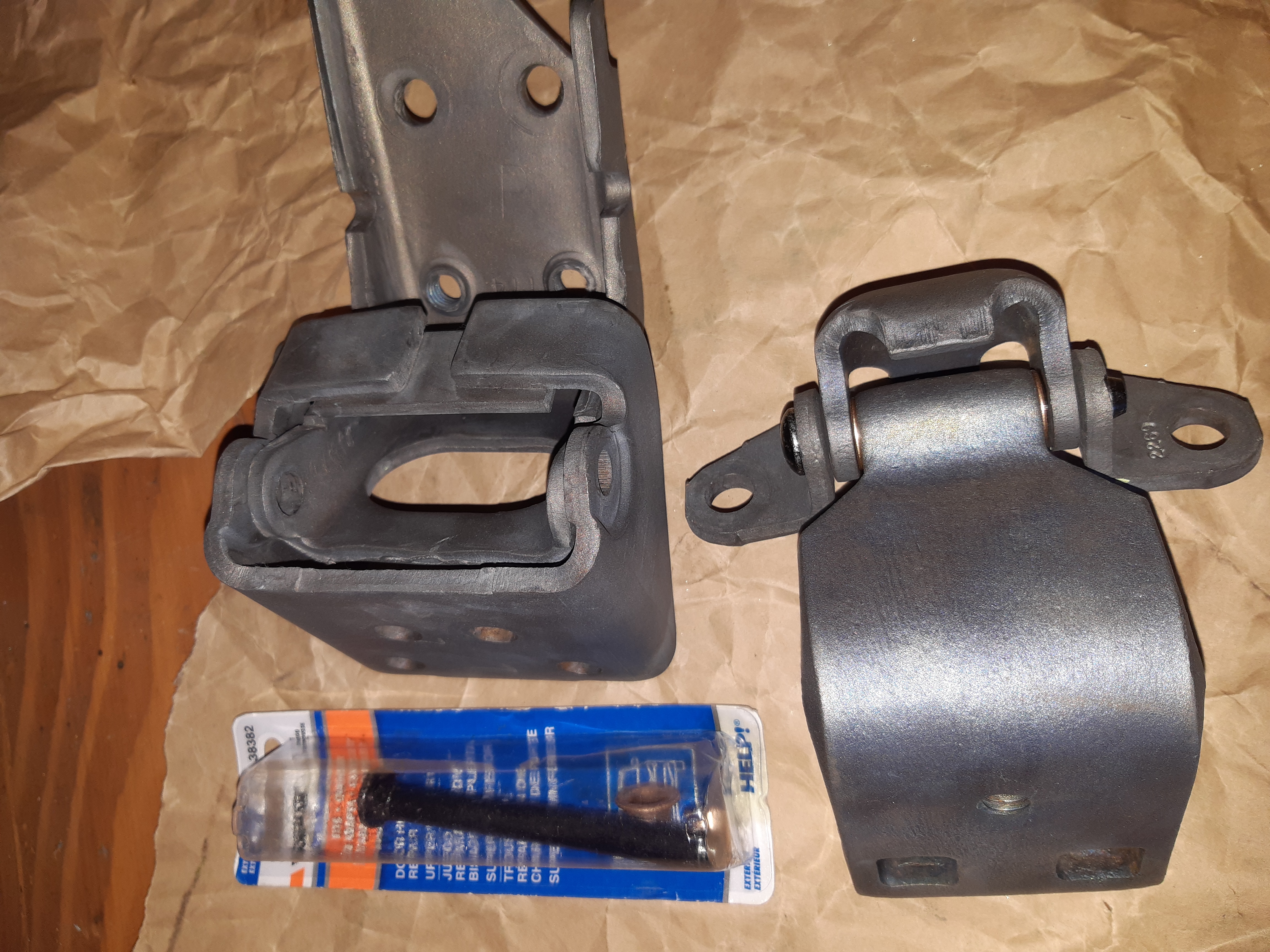

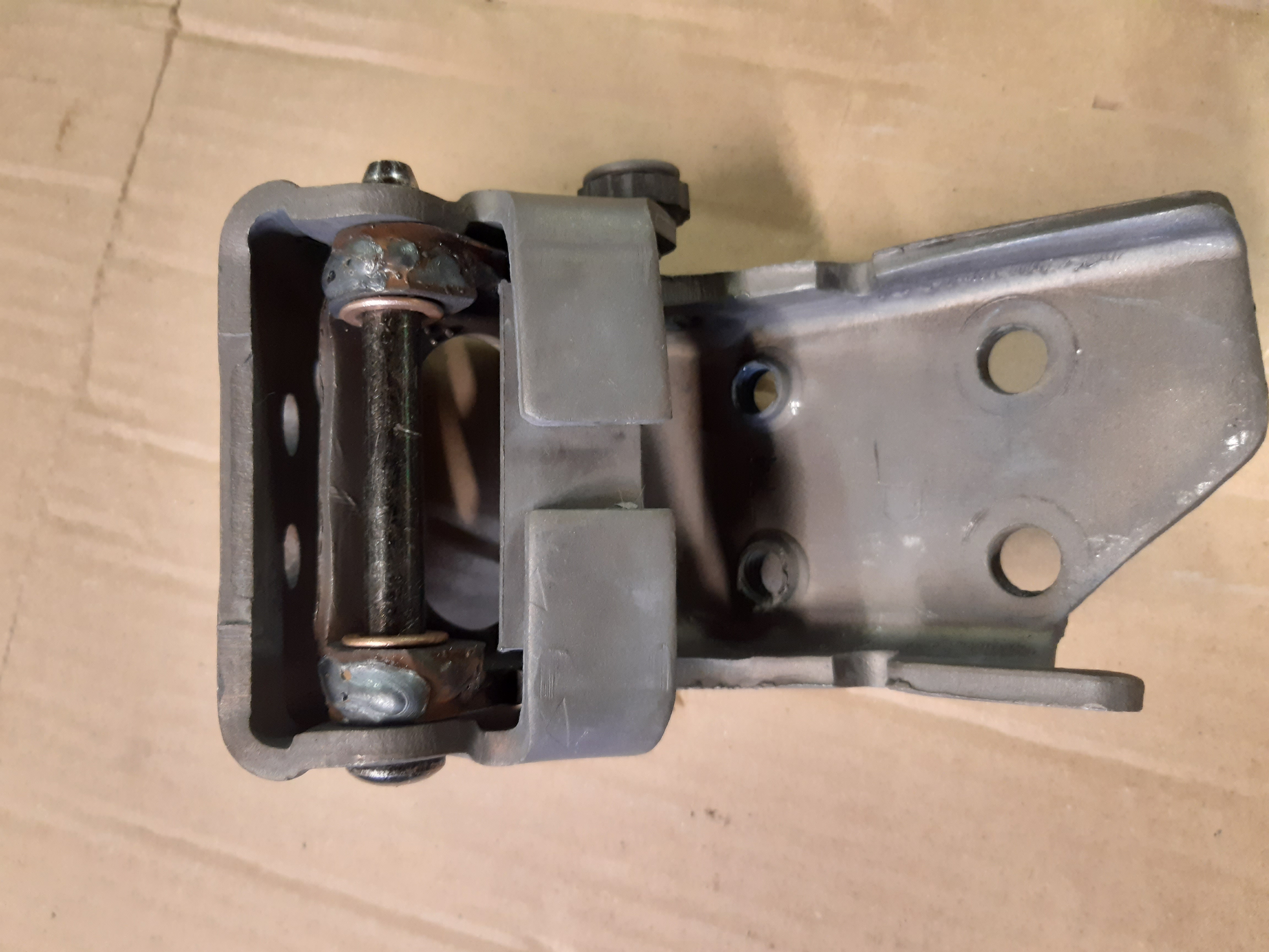

Et remise en état des charnières , vaut mieux supprimer les jeux avant de regler quoi que ce soit ! :)
20220220_164332.jpg [ 5.01 Mio | Vu 11246 fois ]
Modification de la charnière inférieure pour mise en place de bague bronze ...
20220318_145205.jpg [ 2.86 Mio | Vu 11246 fois ]

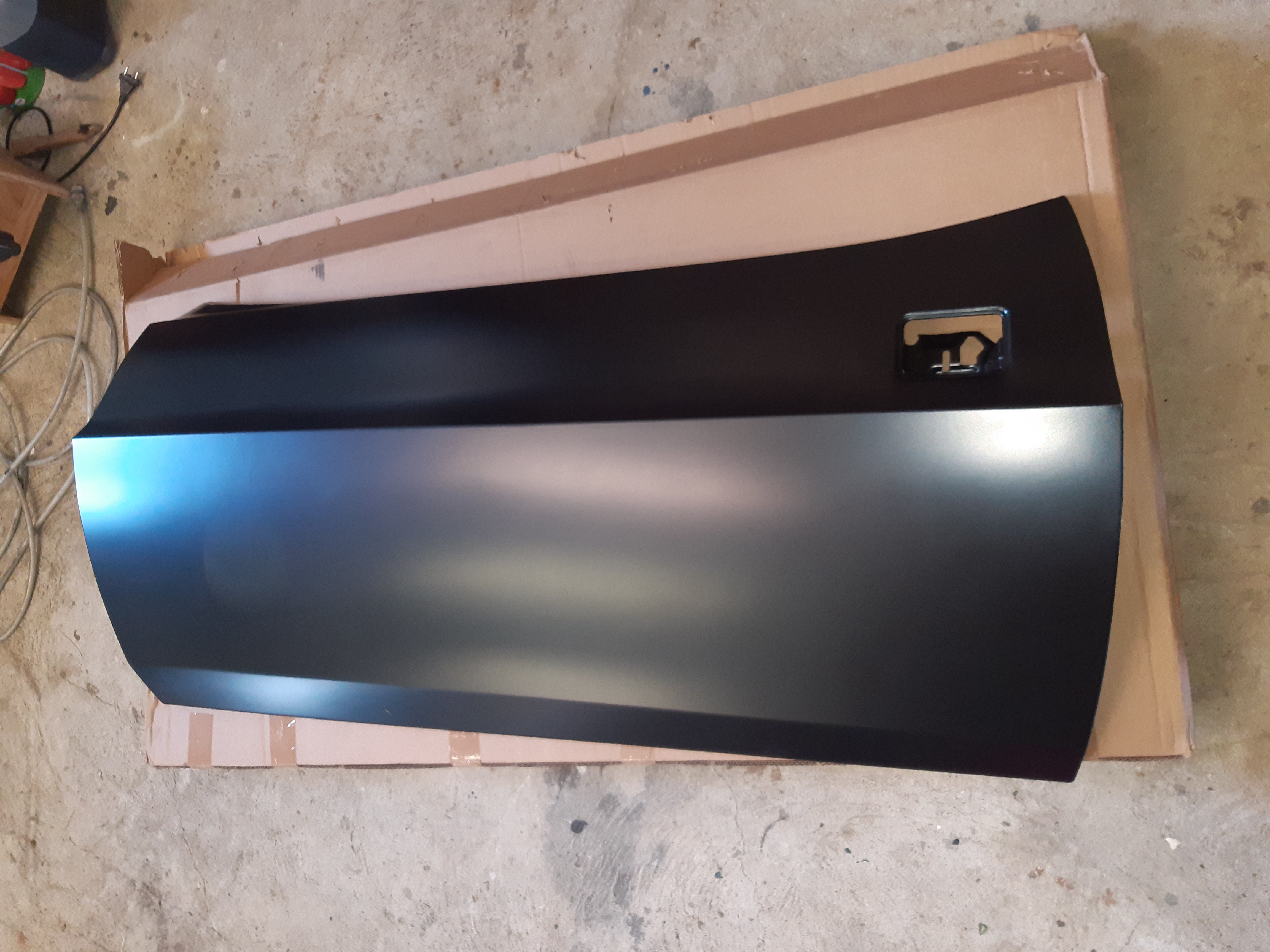

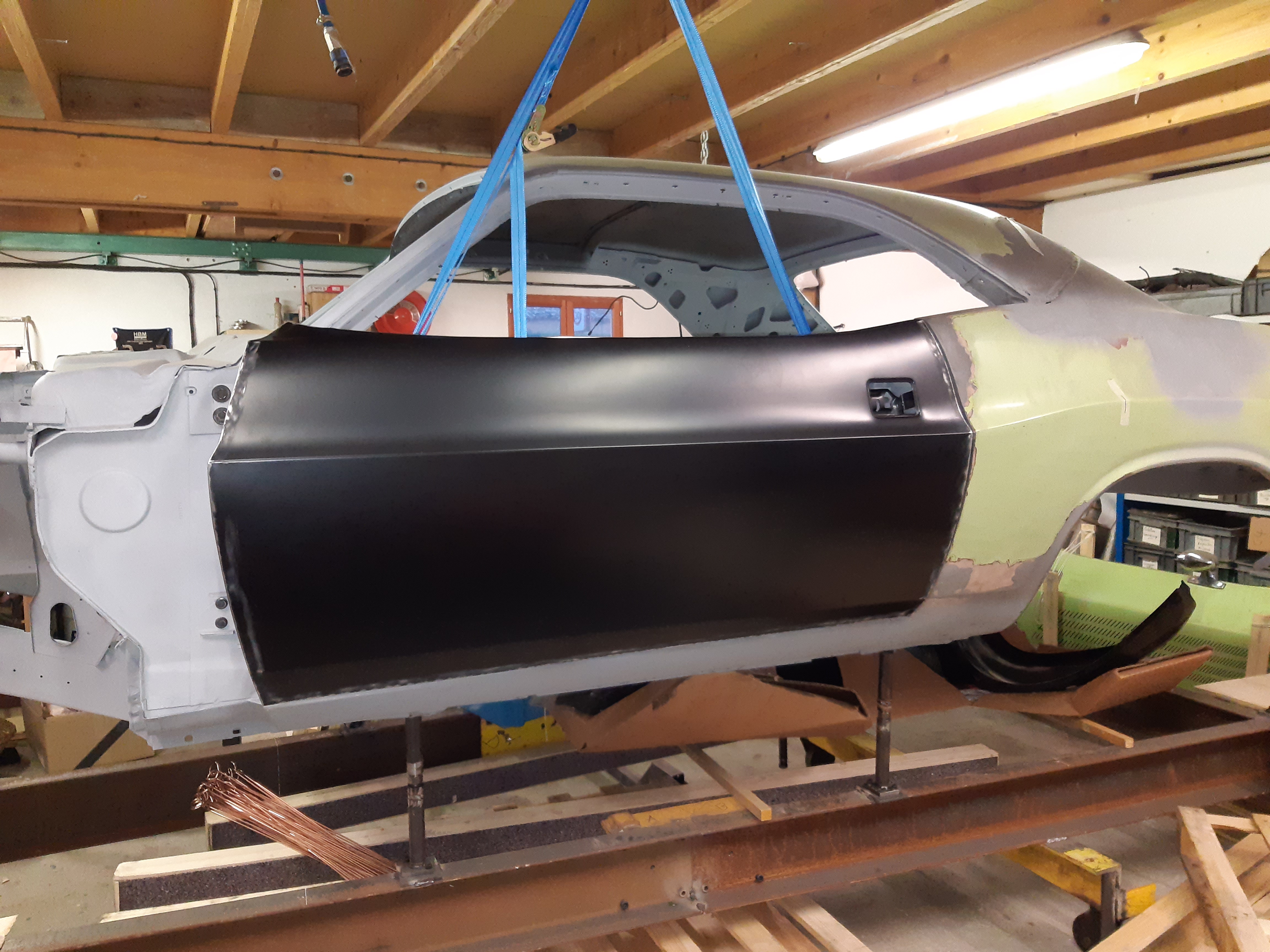

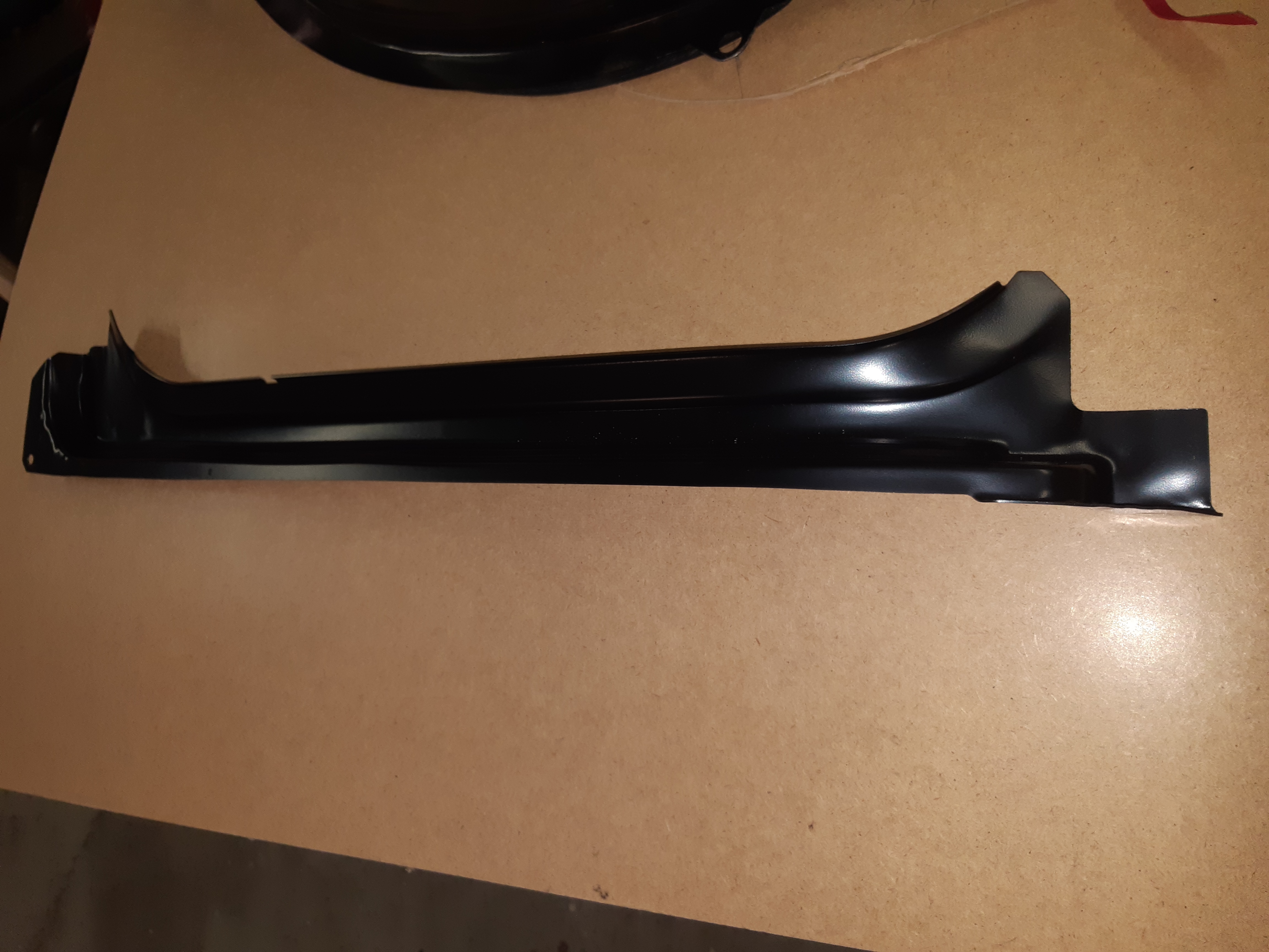

Puis , récéption du panneau de porte ...
20220607_150355.jpg [ 3.73 Mio | Vu 11246 fois ]
Il est bôôô!!
et exédition chez un carrossier du coin pour mise en place ! ... ça , je ne m'y sentais pas , mais pas du tout !!!!
et voilà !
Mise en place sur la caisse pour repère lors de la suite...
20221124_170418.jpg [ 4.13 Mio | Vu 11246 fois ]

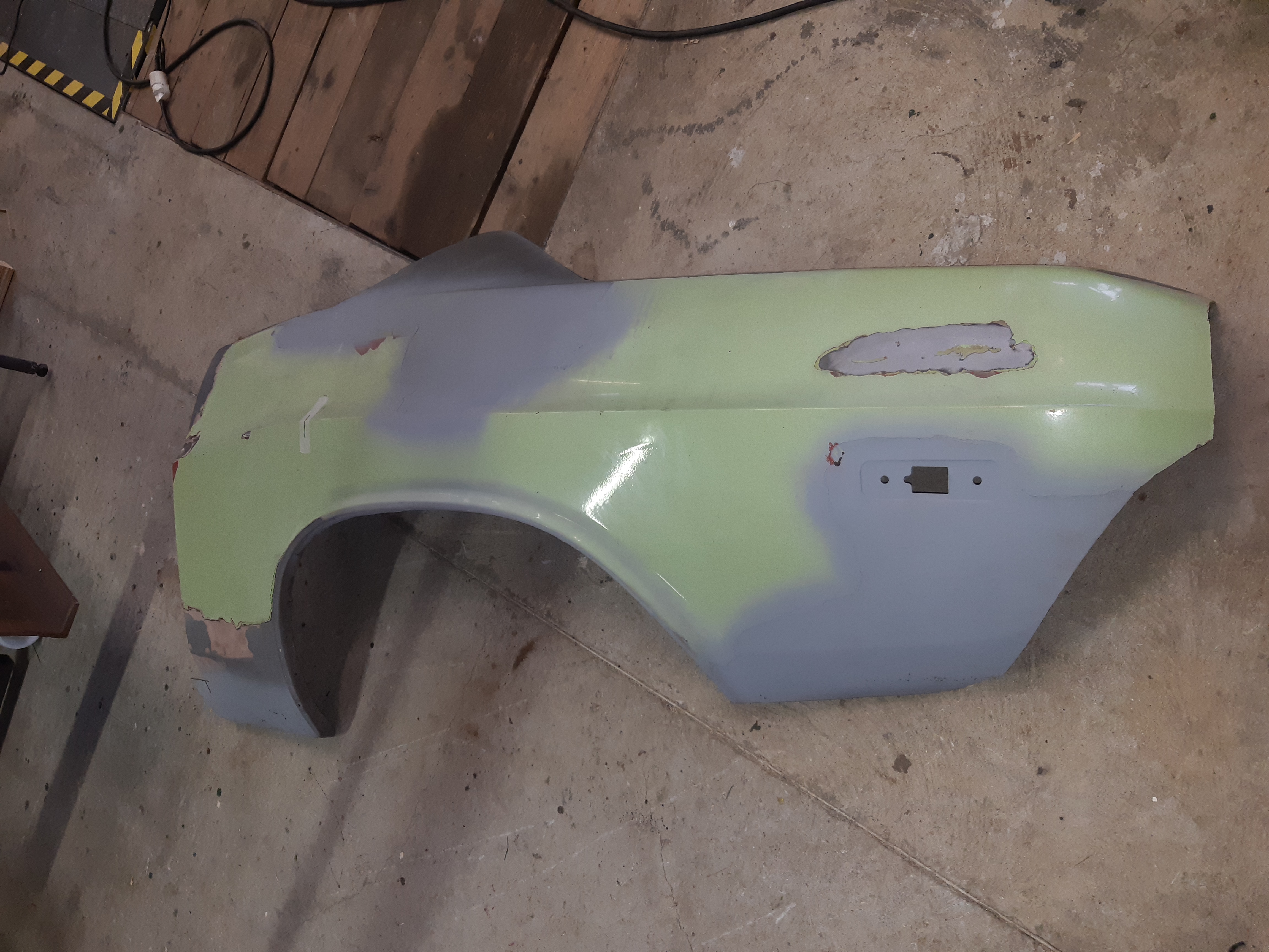

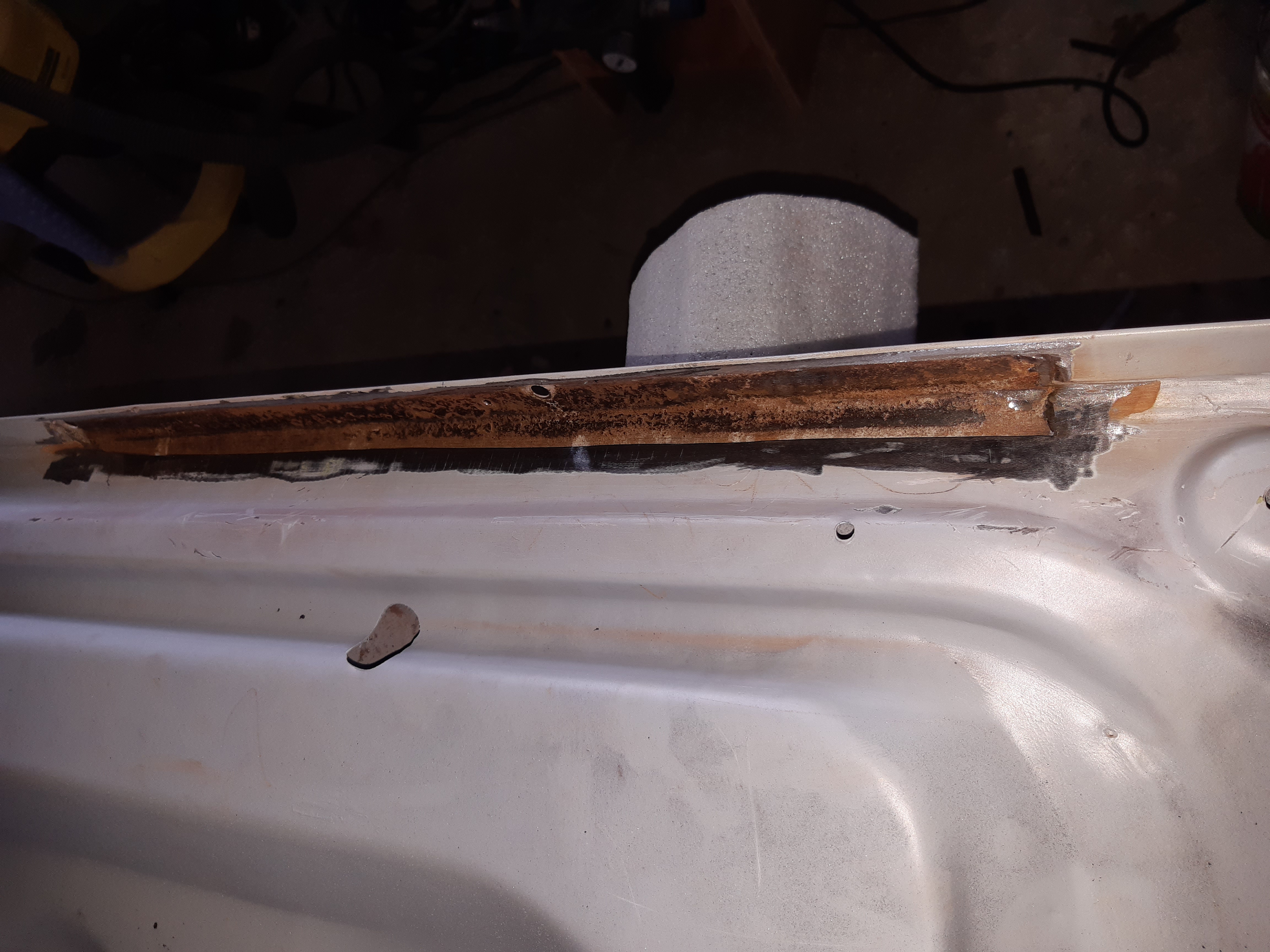

Découpe de l'aile arrière , qui après sondage , semblait bien croustillante et chargée en mastique...
20221125_140323.jpg [ 4.04 Mio | Vu 11246 fois ]
20221125_140313.jpg [ 4.42 Mio | Vu 11246 fois ]
20221125_140333.jpg [ 4.21 Mio | Vu 11246 fois ]
Et ben ! c'est bien pourri !

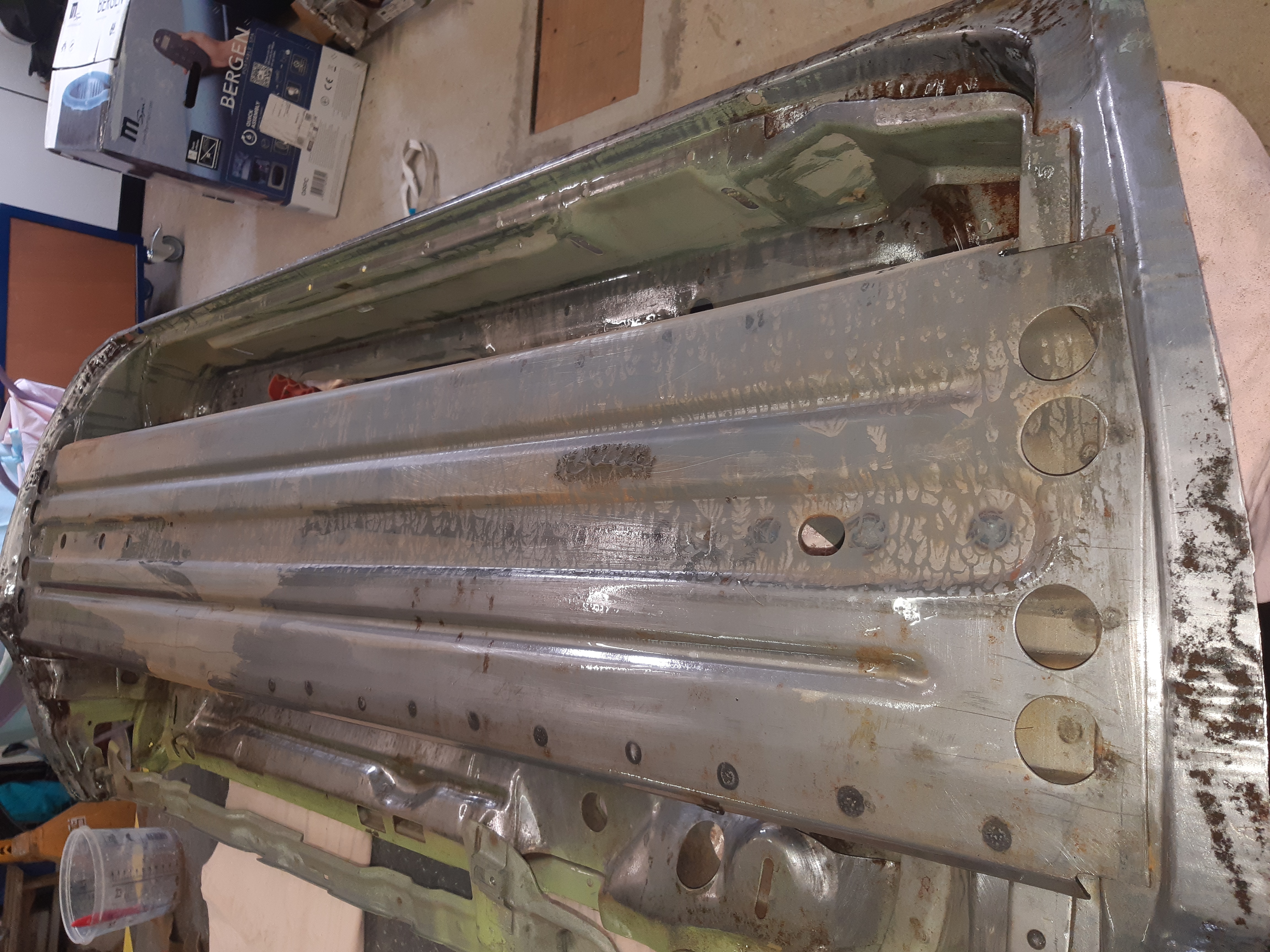

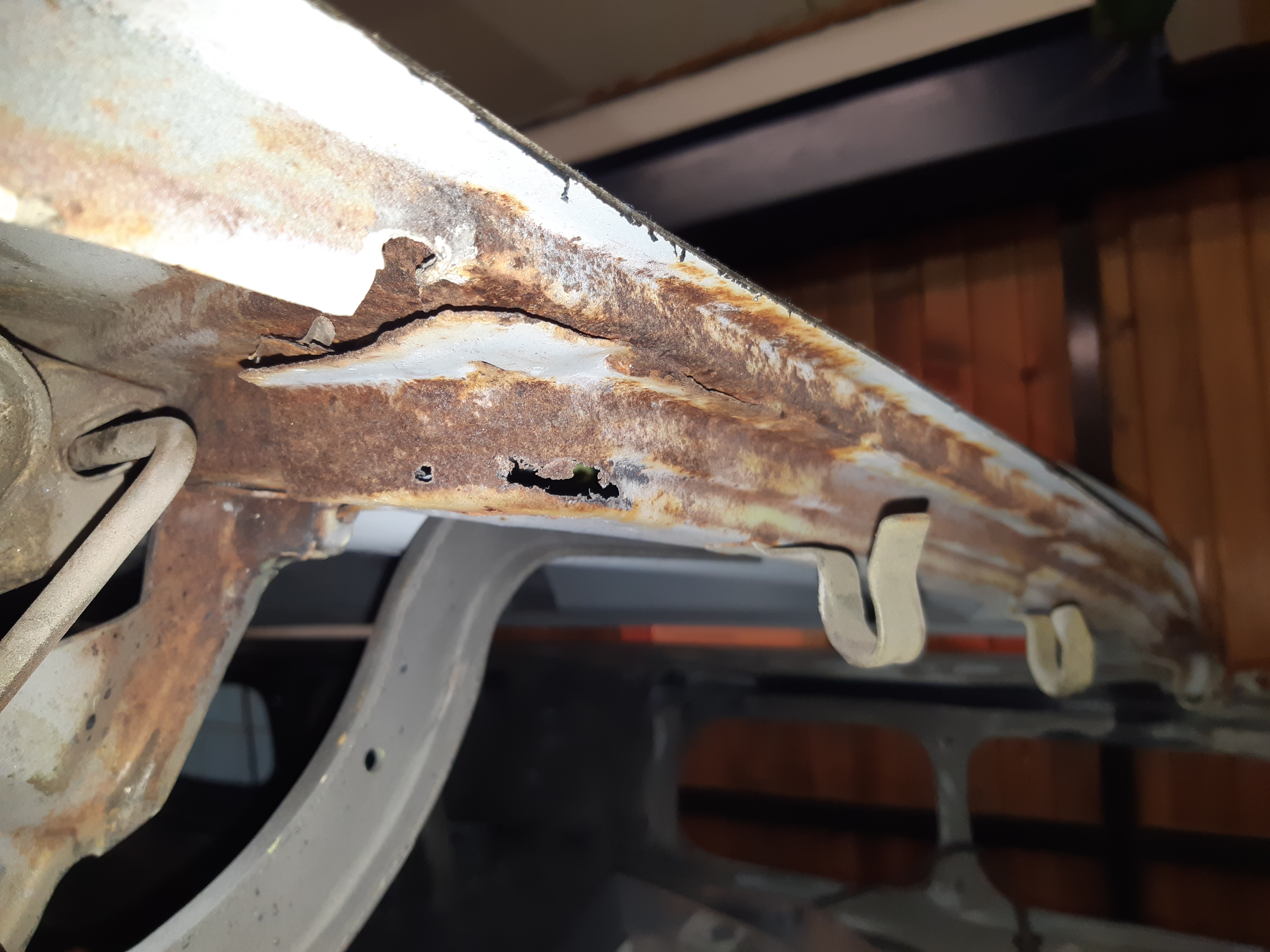

Le tour de coffre ...
20221125_140146.jpg [ 5.15 Mio | Vu 11246 fois ]
Le quart gauche du coffre ...
20221125_140206.jpg [ 6.8 Mio | Vu 11246 fois ]

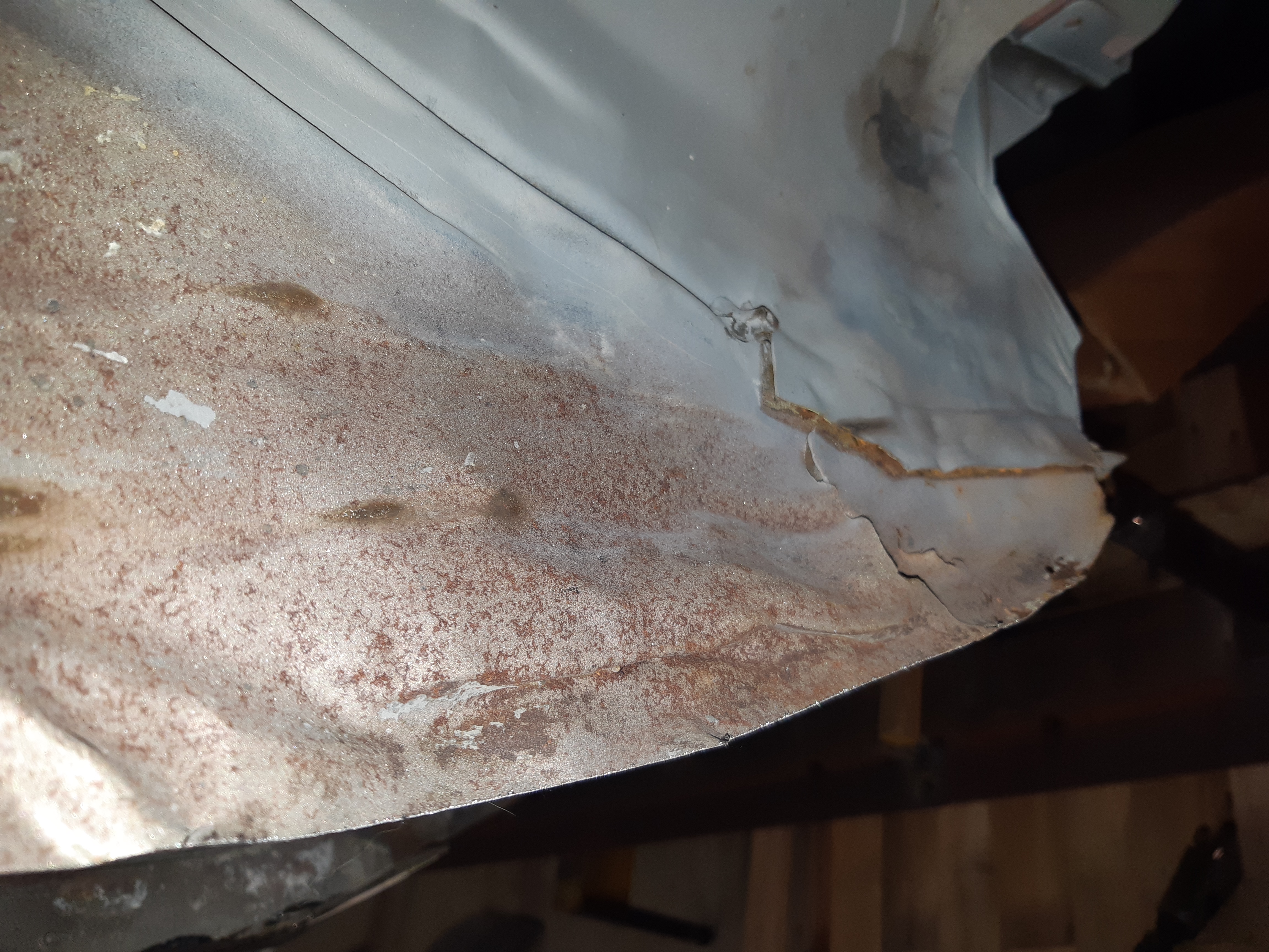

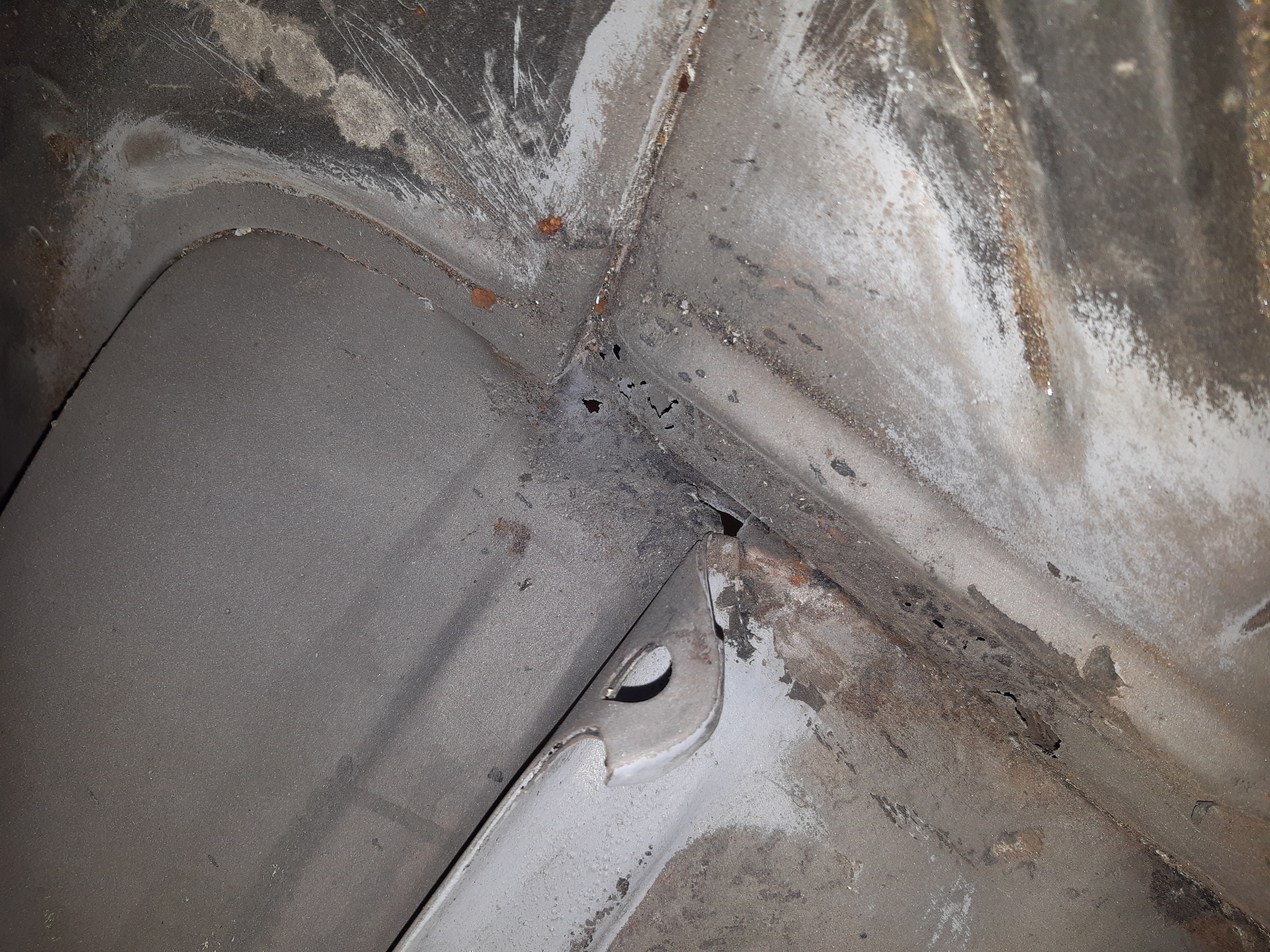

Le passage de roue ... désolé pour la qualité des photos :oops:
20221125_140216.jpg [ 5.04 Mio | Vu 11246 fois ]

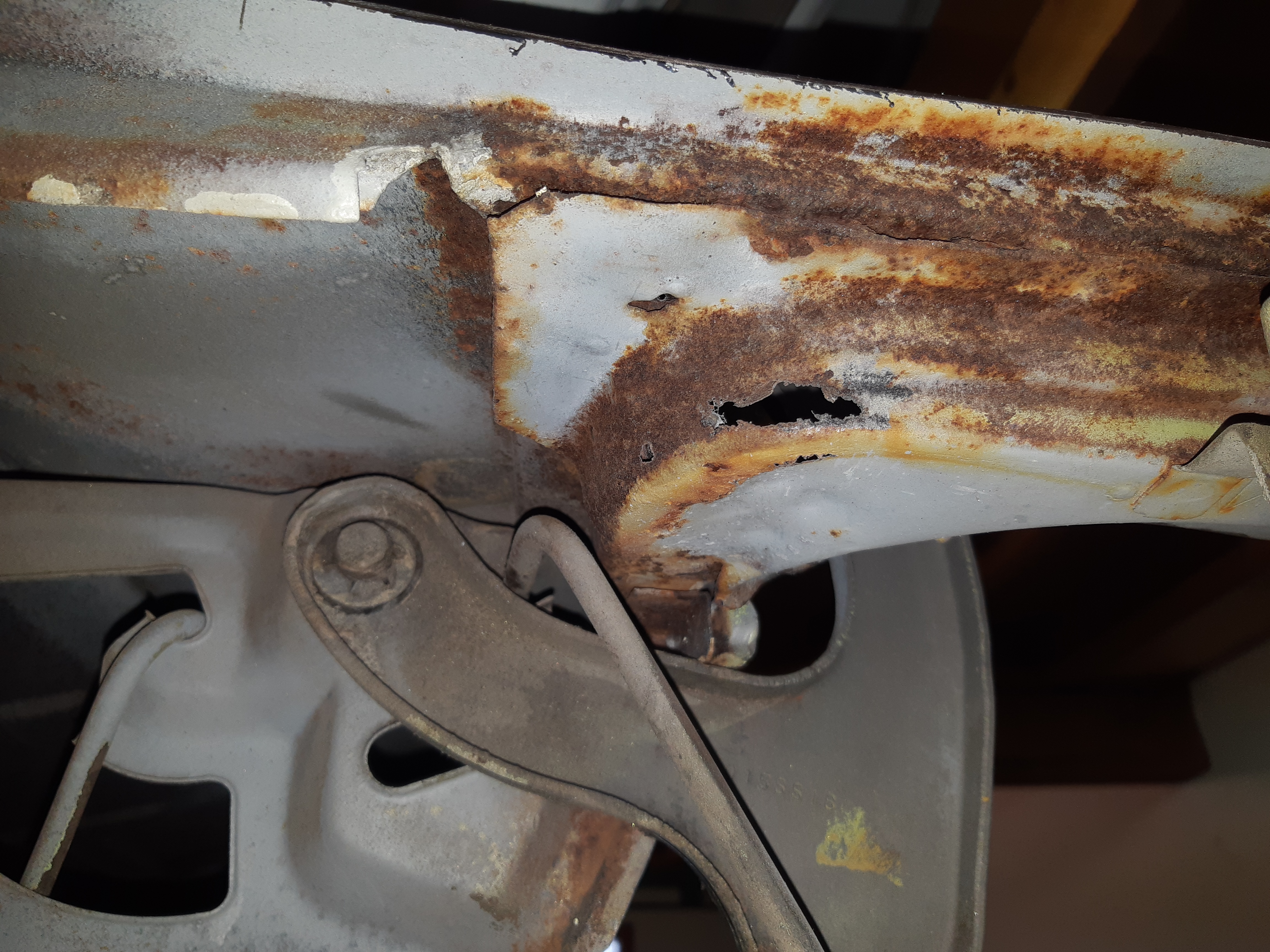

L'arrière du ponton gauche , qui a une balèze d'entaille :o
20221125_140223.jpg [ 5.22 Mio | Vu 11246 fois ]

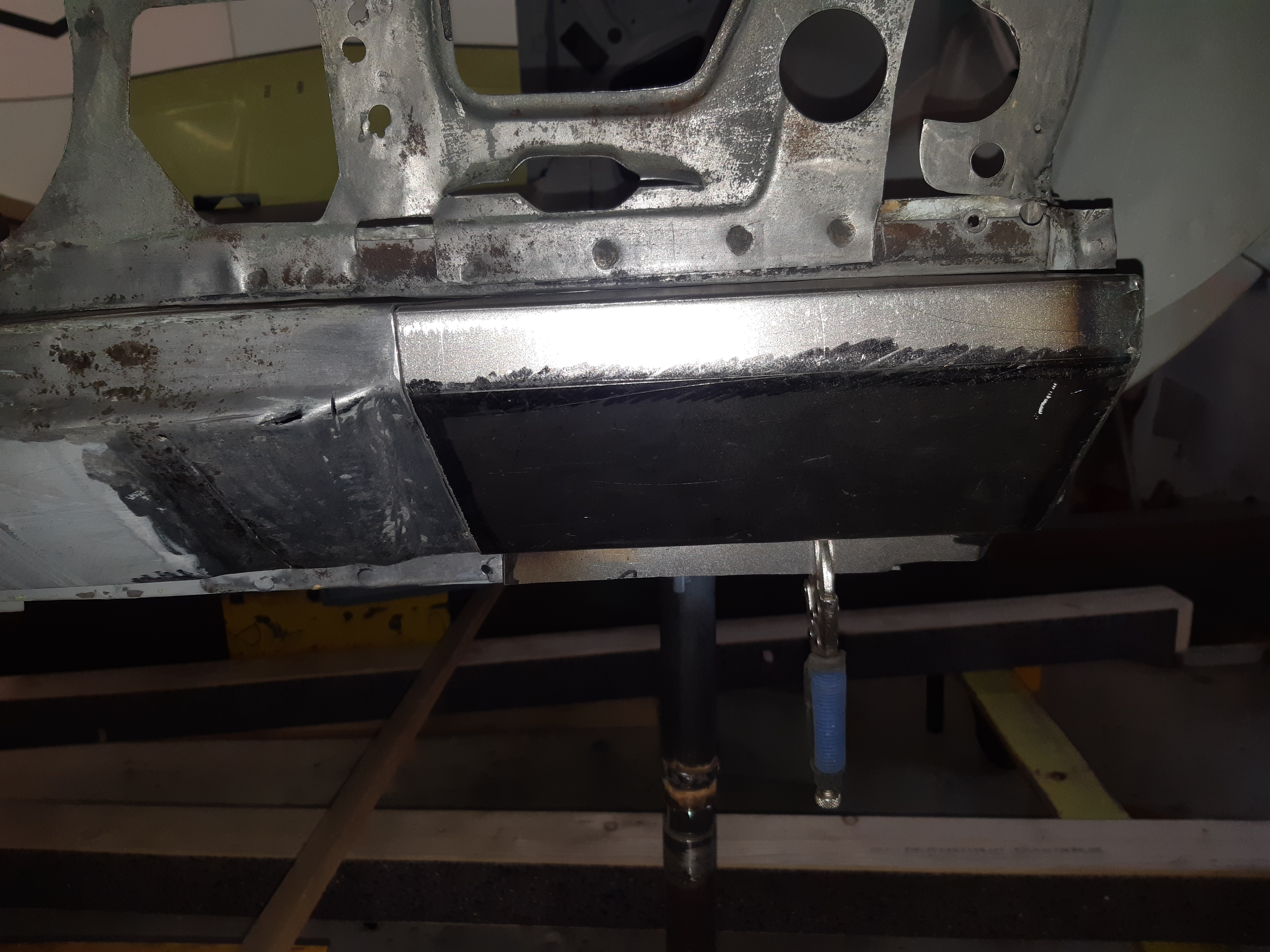

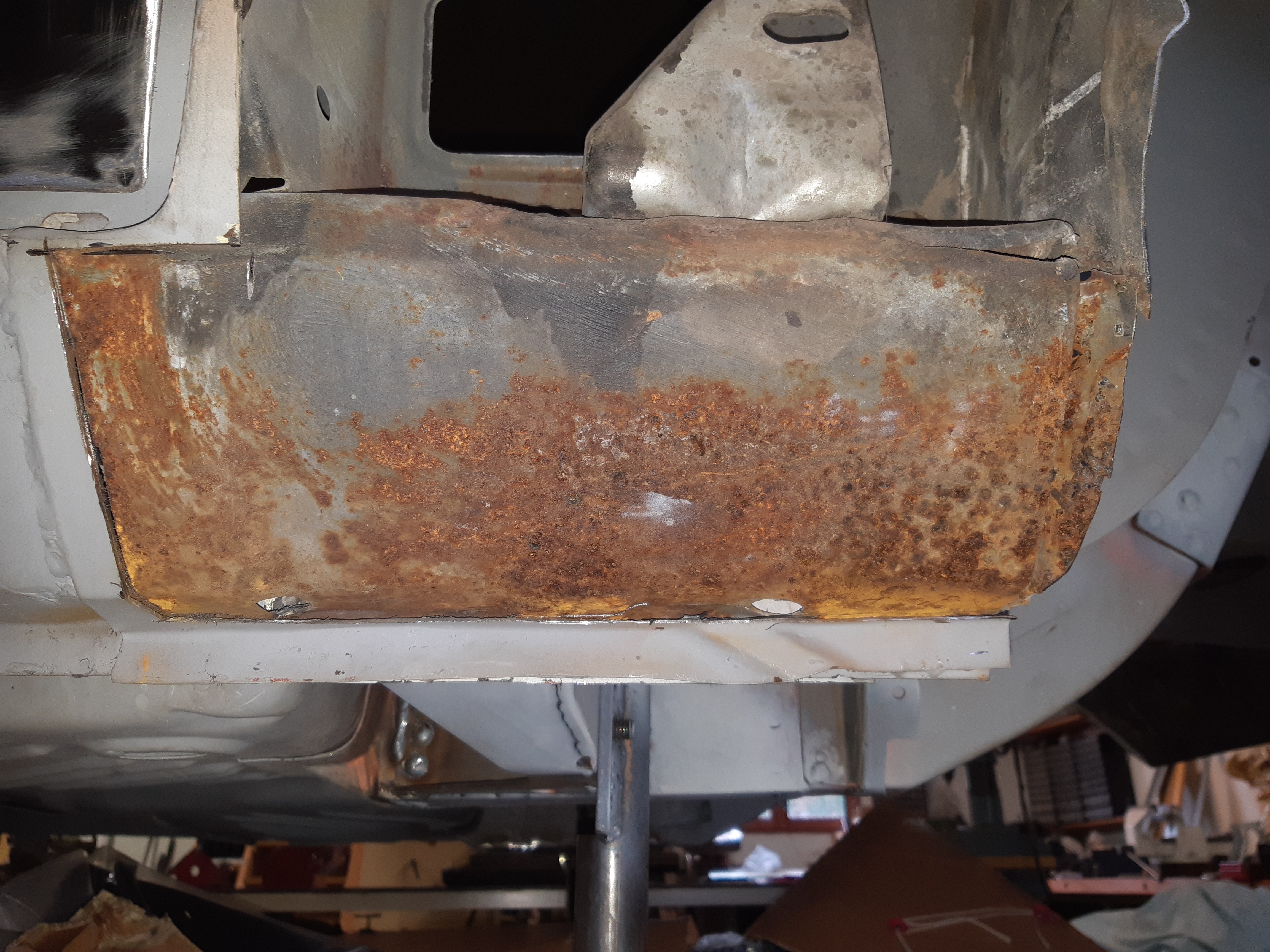

après découpe ... l'intérieur du ponton qui est pourri ...
20221125_140232.jpg [ 5.05 Mio | Vu 11246 fois ]
Le pied de porte , qui a dût être enfoncé , redressé à coup de marteau et chargé en mastique....
20221125_140246.jpg [ 5.7 Mio | Vu 11246 fois ]
bref!!! y'a du boulot !!! :D

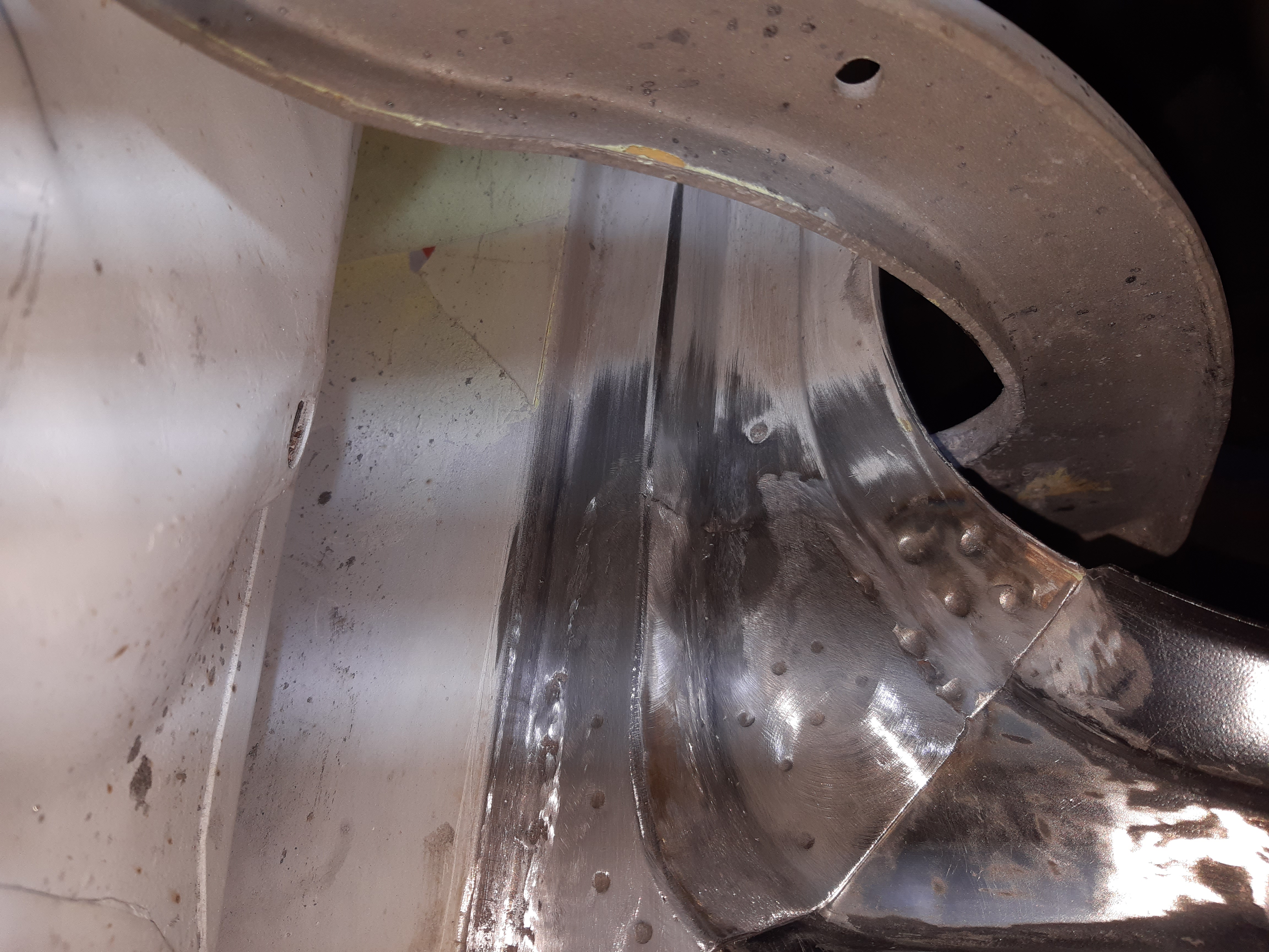

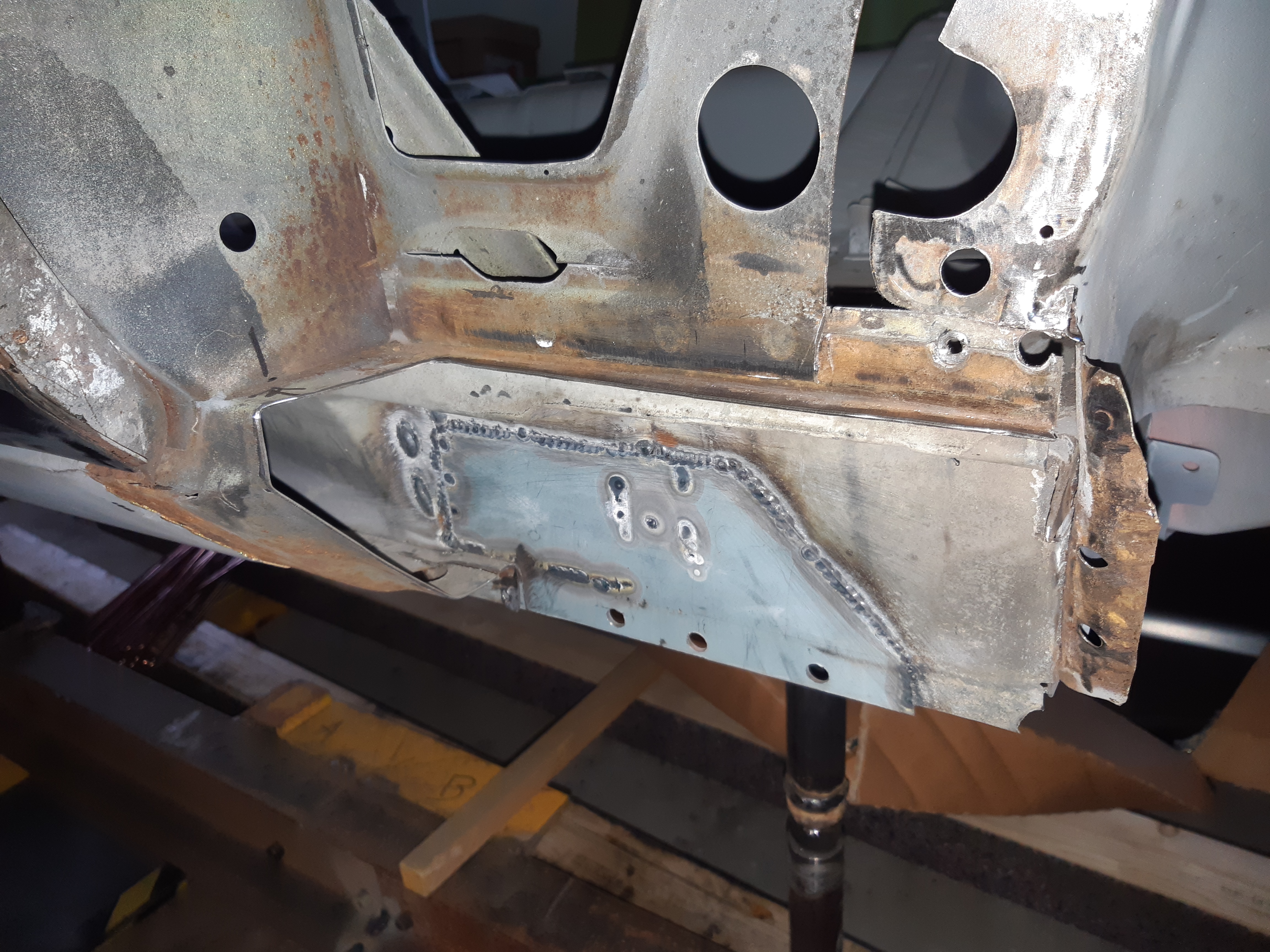

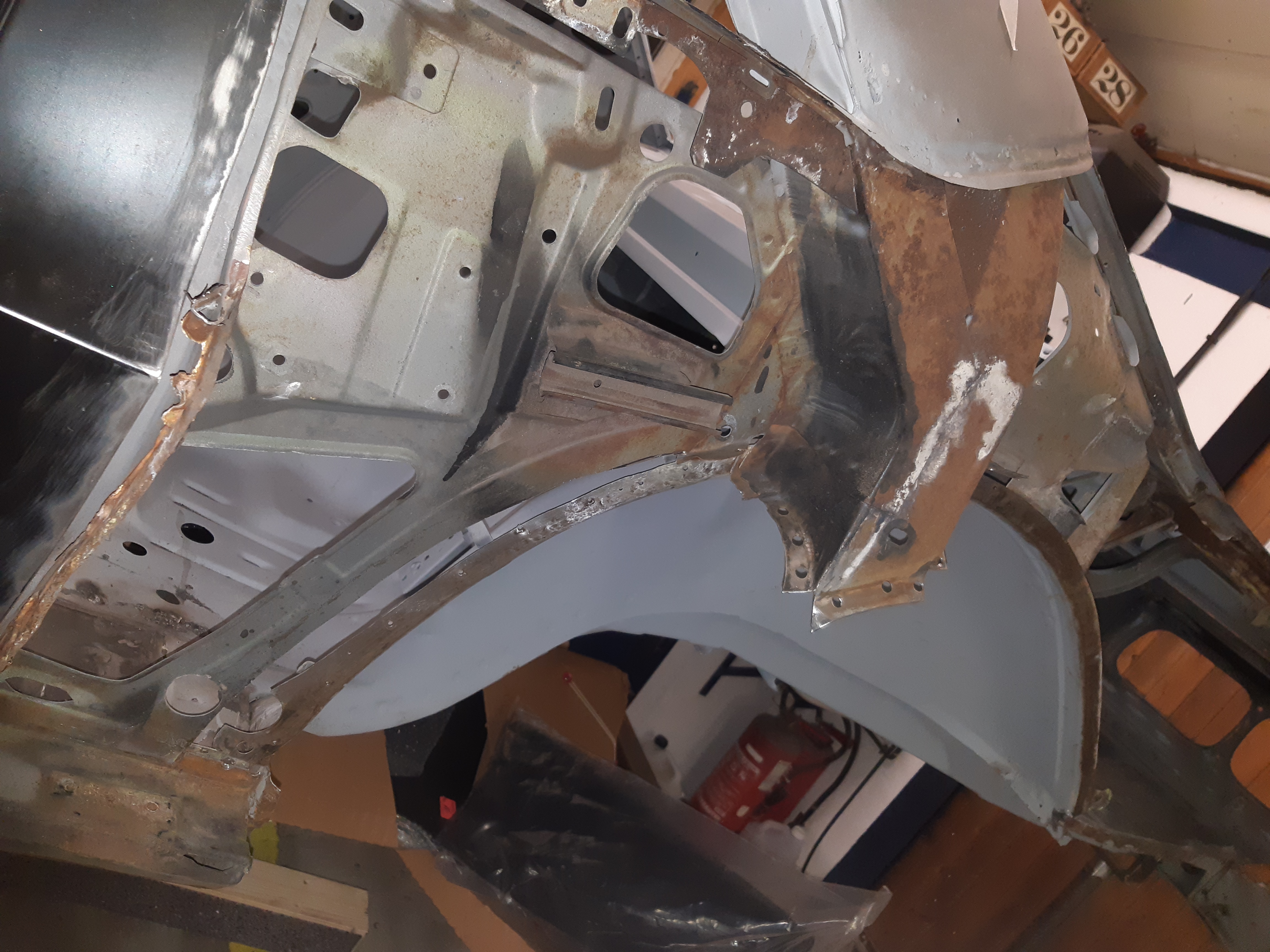

Commande des pièces necessaires et en attendant la livraison , découpe du passage de roue, du quart de coffre et réparation du ponton...
20221203_184225.jpg [ 4.37 Mio | Vu 11246 fois ]
20221203_184242.jpg [ 3.68 Mio | Vu 11246 fois ]
20221204_120106.jpg [ 5.31 Mio | Vu 11246 fois ]
20230129_165124.jpg [ 4.7 Mio | Vu 11246 fois ]
20230207_174450.jpg [ 4 Mio | Vu 11246 fois ]

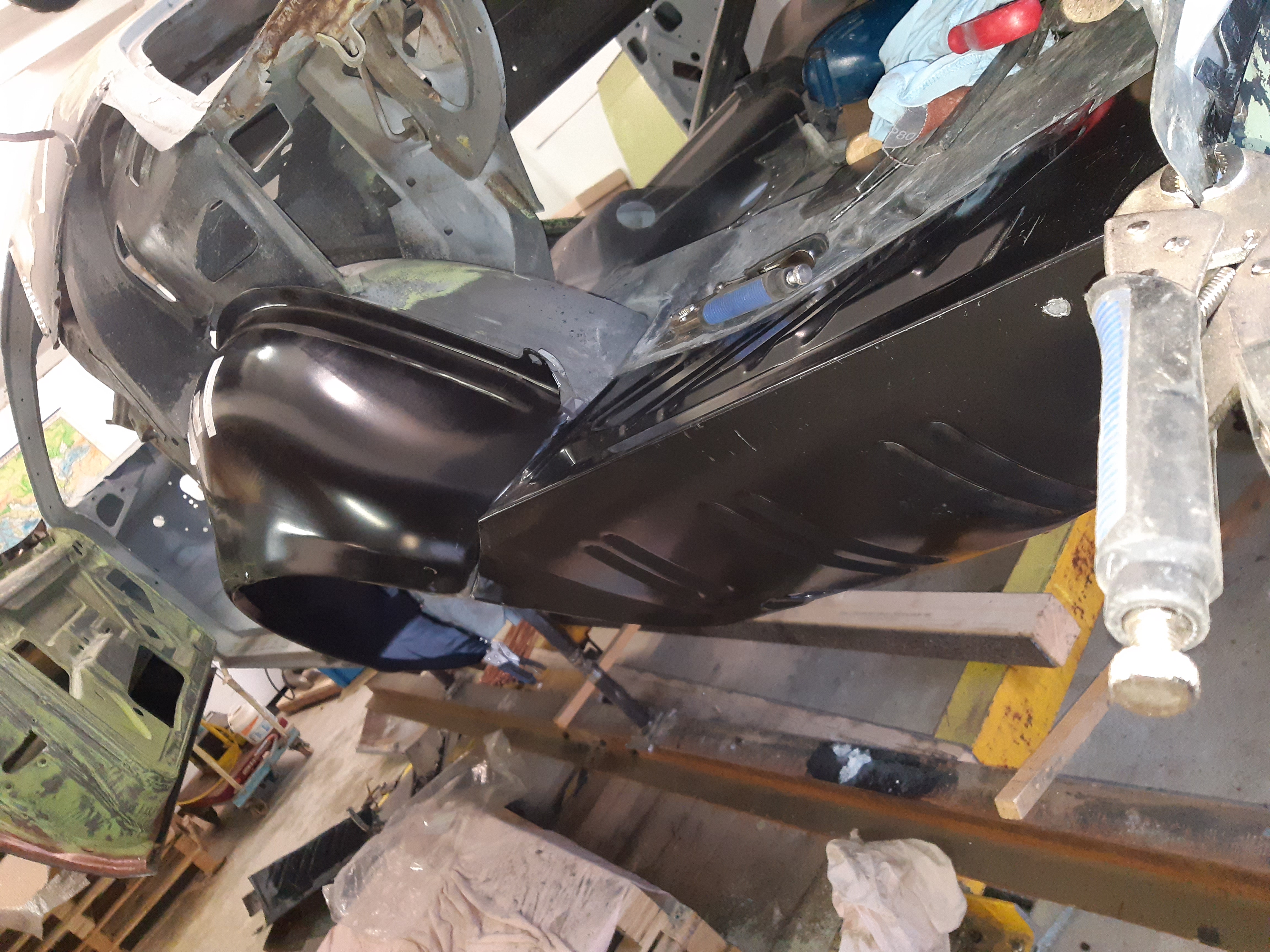

Puis , un beau jour , les pièces sont arrivées !!! :dance:
Présentation pour ajustement du passage de roue et du coffre...
20230129_165532.jpg [ 3.95 Mio | Vu 11246 fois ]
20230129_165549.jpg [ 4.19 Mio | Vu 11246 fois ]

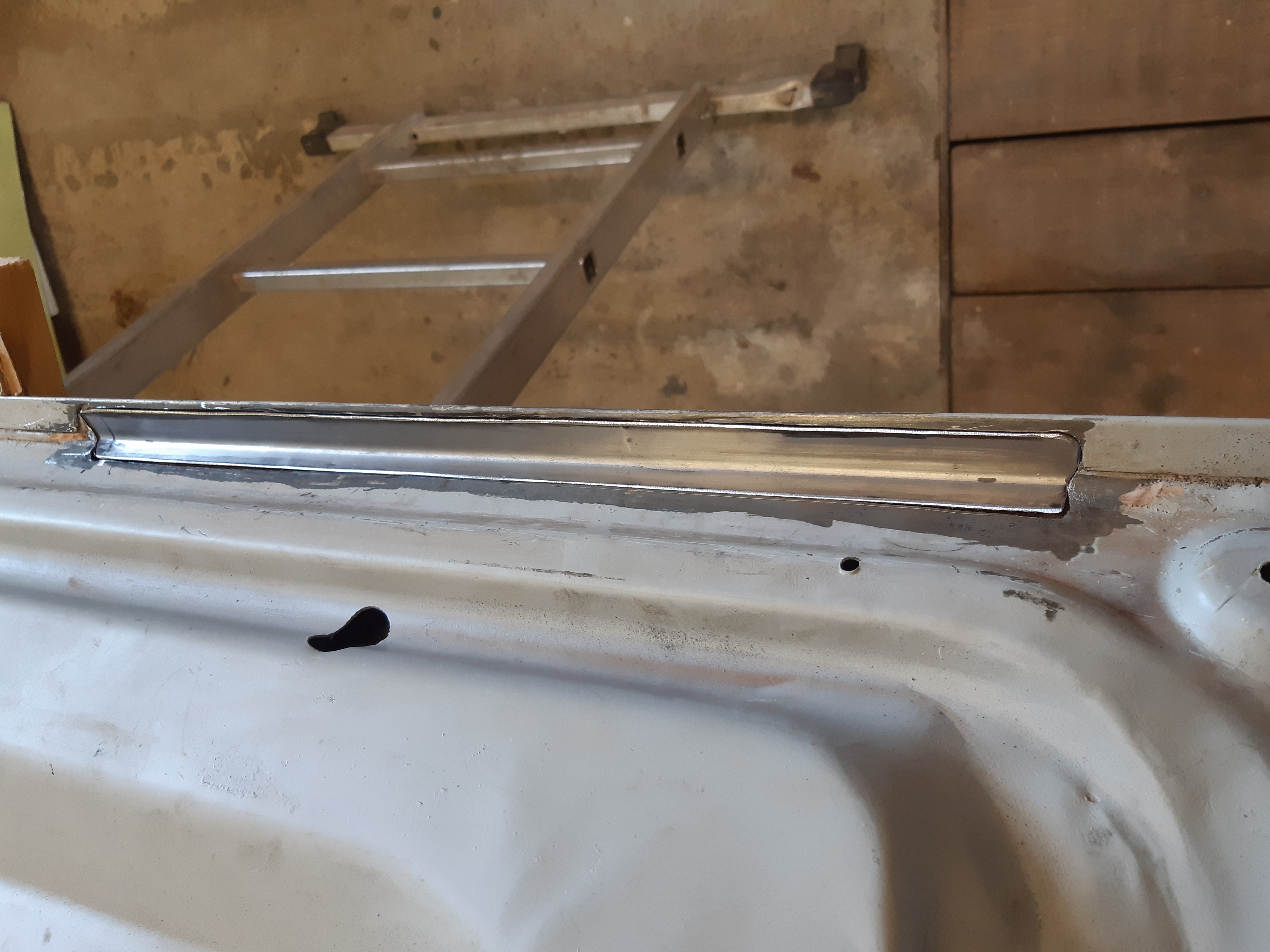

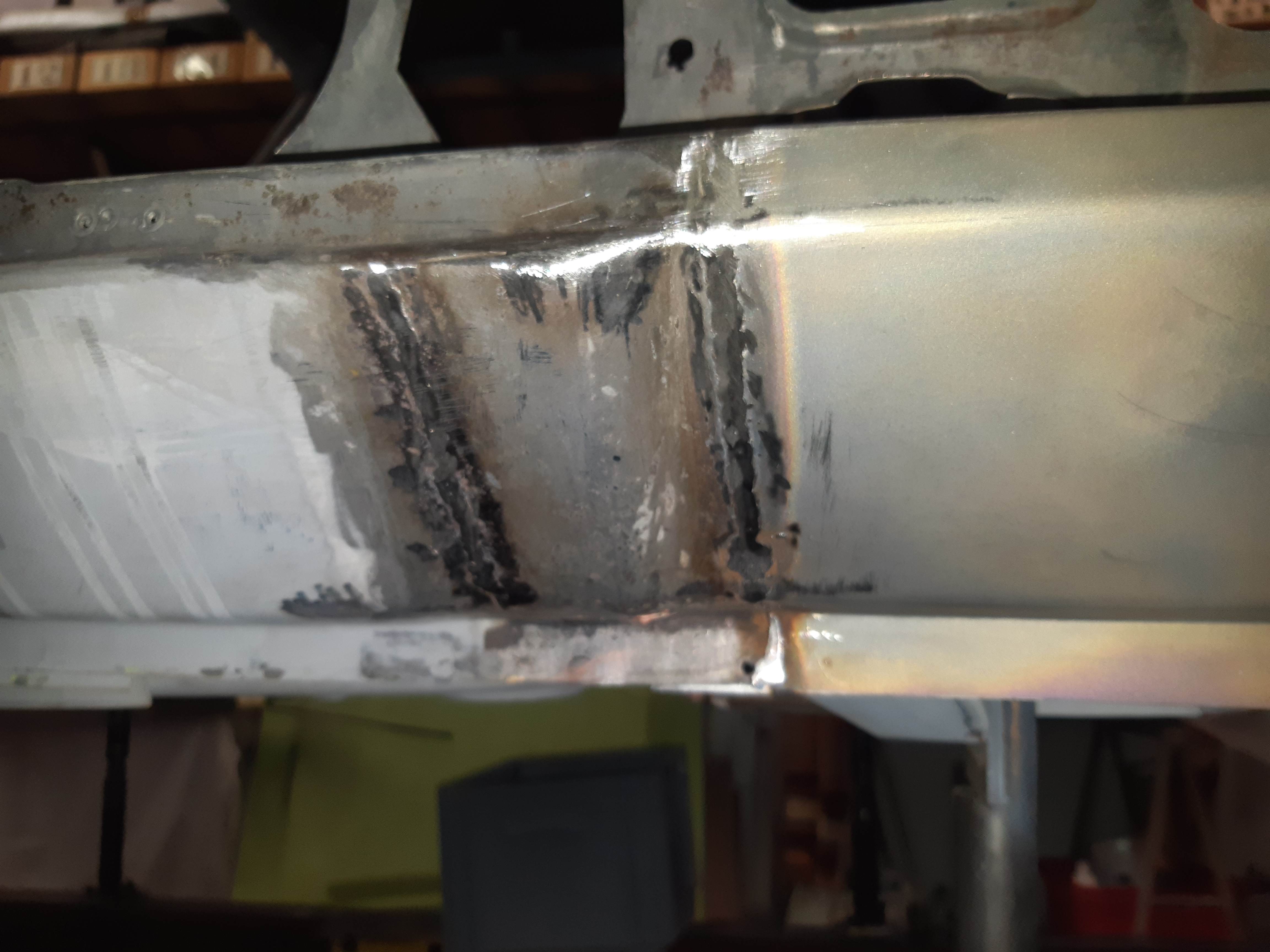

Et réparation du tour de coffre...
20230211_163444.jpg [ 4.82 Mio | Vu 11246 fois ]
20230207_174746.jpg [ 3.76 Mio | Vu 11246 fois ]
20230207_174735.jpg [ 3.82 Mio | Vu 11246 fois ]
