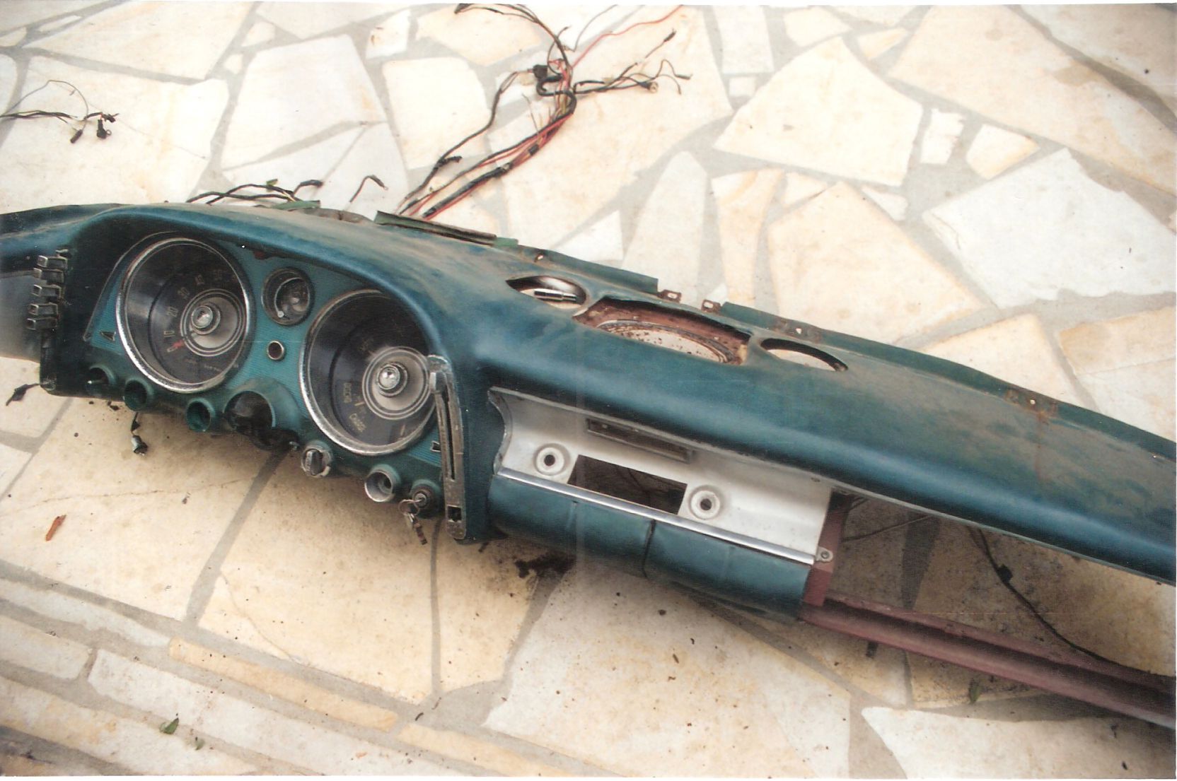

Le GROS problème sur les tableaux de bord 57-58 des Imperial c'est que c'est un tout ! Il n'y a aucune possibilité de démontage partiel car le vinyl de recouvrement est en une pièce et thermoformé sur le TDB. Le tableau est bien en 2 parties mais pour séparer la gauche de la droite il faut enlever le vinyl. Et là on trouve 2 ou 3 boulons fixant la partie gauche (combiné instruments) sur la partie droite (radio, boîte à gant)
Voir photos de l'ensemble ci-dessous. C'est celui de mon cab' lors de la restauration (donc ça date de 1995-96 je pense)
On voit sur la deuxième photo, à peu près "derrière" l'emplacement de la montre, la patte de fixation sur le bas de la baie de pare-brise. Cette patte est extrèmement gênante pour tout ce qui accès aux ampoules, montre, voyant de frein à main, etc...
J'ai au dessus de ma tête en ce moment la partie combiné donc je peux faire photos et recherches ...

imp-argt58.jpg [ 215.18 Kio | Vu 4635 fois ]
imp-argt61.jpg [ 252.97 Kio | Vu 4635 fois ]
