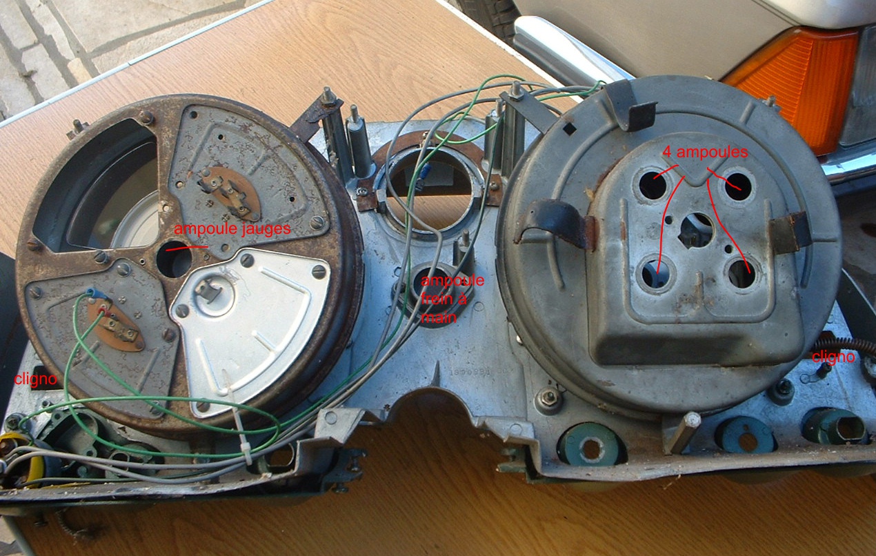

Le GROS problème sur les tableaux de bord 57-58 des Imperial c'est que c'est un tout ! Il n'y a aucune possibilité de démontage partiel car le vinyl de recouvrement est en une pièce et thermoformé sur le TDB. Le tableau est bien en 2 parties mais pour séparer la gauche de la droite il faut enlever le vinyl. Et là on trouve 2 ou 3 boulons fixant la partie gauche (combiné instruments) sur la partie droite (radio, boîte à gant)
Voir photos de l'ensemble ci-dessous. C'est celui de mon cab' lors de la restauration (donc ça date de 1995-96 je pense)
On voit sur la deuxième photo, à peu près "derrière" l'emplacement de la montre, la patte de fixation sur le bas de la baie de pare-brise. Cette patte est extrèmement gênante pour tout ce qui accès aux ampoules, montre, voyant de frein à main, etc...
J'ai au dessus de ma tête en ce moment la partie combiné donc je peux faire photos et recherches ...

MessagePosté: Lun Sep 18, 2023 3:19 pm
Charger976 a écrit:
On doit bien pouvoir changer une ampoule cramée sans désosser toute la bagnole, non?
Oui on peut, enfin il faut des mains de fées pour celle du frein à main et de la montre ! Pour les 4 du speedo c'est disons pas facile car y'a la platine de frein à main qui gêne. Pour le côté jauges (1 seule ampoule au centre) ça va ... Pour les voyants cligno je ne sais plus comment c'est fait derrière (mais je peux vite le voir, y'a mon TDB au dessus !)...
