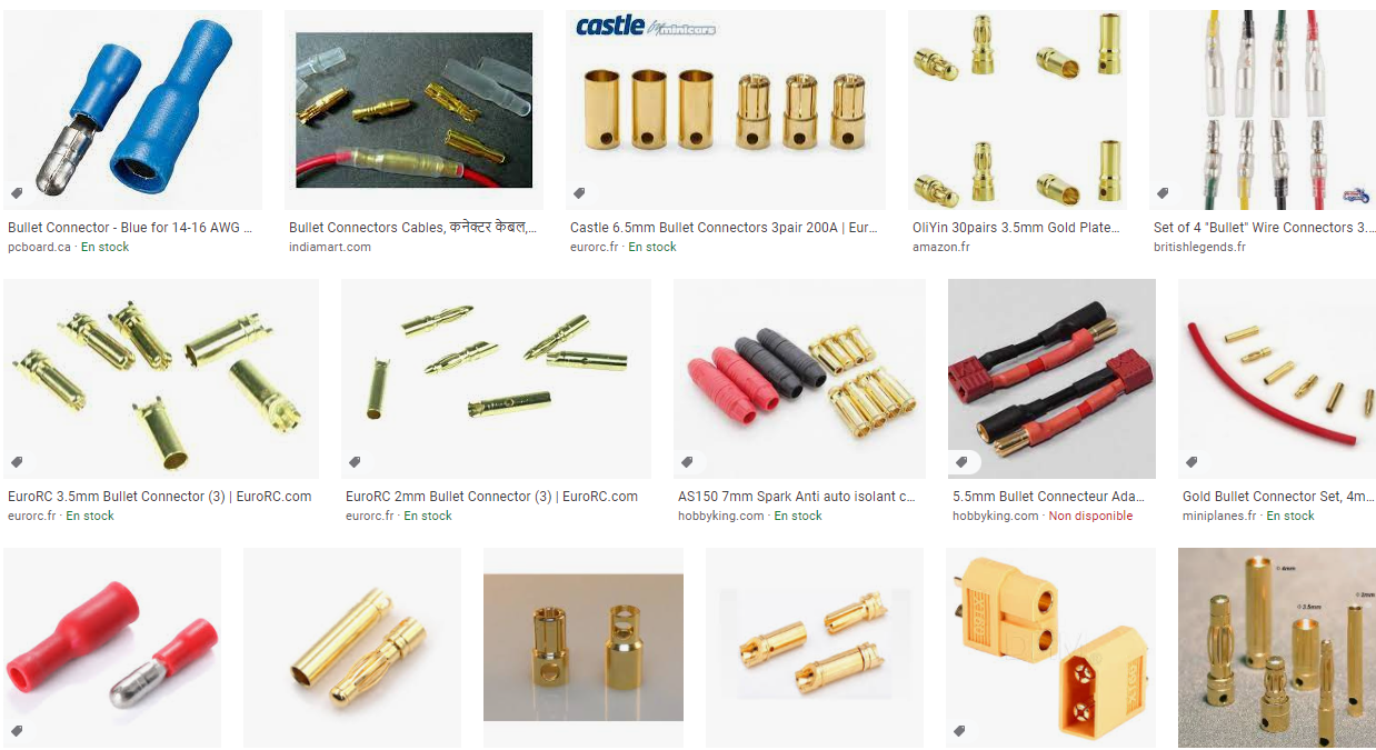

Question en passant : où peut-on trouver des bullet connector MOPAR d'époque?
Ceux qu'on trouve couramment dans le commerce n'ont pas exactement le même diamètre.
Bullet connector Capture.PNG [ 815.62 Kio | Vu 6111 fois ]

C'est un problème.
Les américains, avec leur système de mesure non-métrique, ont des connecteurs de tailles différentes des notres.
Pour les cosses cylindriques, nous, on a des 4mm de diamètre. Les US sont plus petites (+/- 3mm).
Alors, soit on adapte, soit on achète aux USA.
Tu devrais pouvoir trouver ton bonheur ici :
https://www.repairconnector.com/categories/ALL-TERMINALS-AND-KITS/WIRE-TERMINALS/
ou là :
https://www.clipsandfasteners.com/O-E-M-Terminals-Shells-s/259.htm?searching=Y&sort=9&cat=259&show=45&page=1&search=%20chrysler
L'adaptation, c'est ce que j'ai fait pour mon contacteur de démarrage (ignition switch) dont le connecteur avait été coupé par un ancien proprio.
J'ai mis des bullets connectors femelles de 4mm que j'ai réduit en diamètre en les écrasant doucement avec une pince.
Sur cette photo, on voit sur la cosse jaune qu'elles sont fendues. En les serrant doucement avec une pince, on peut réduire le diamètre sans déformer la cosse.
En les mettant sur le connecteur du faisceau, elles nageaient. Une fois resserrées, elles nagent plus.
