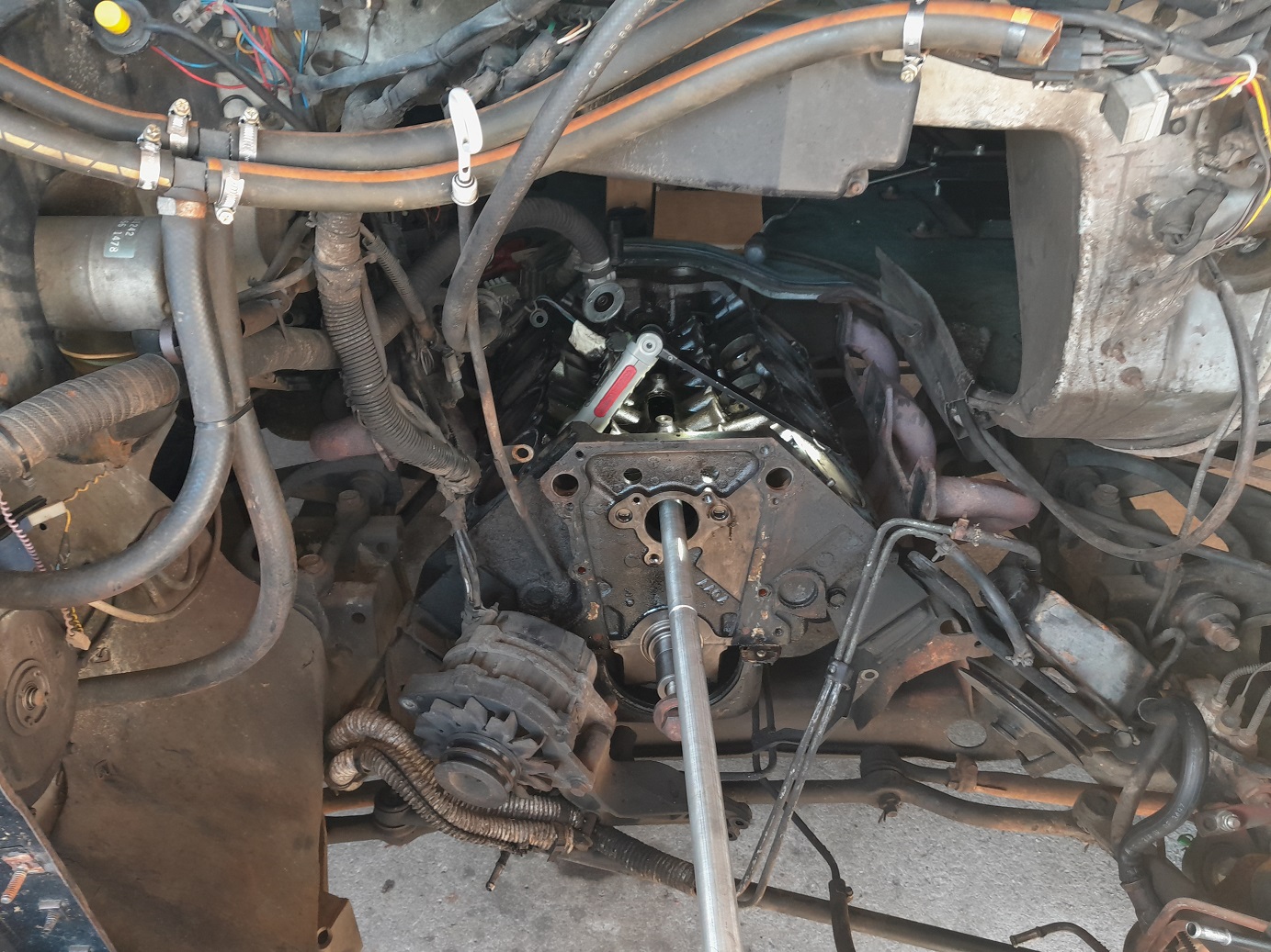

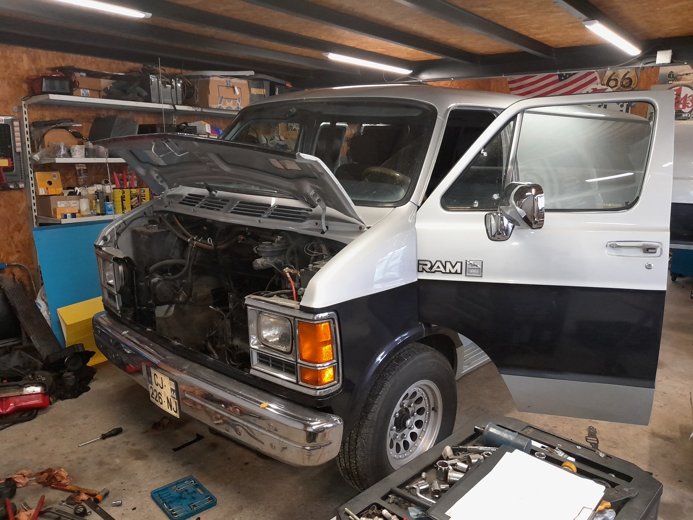

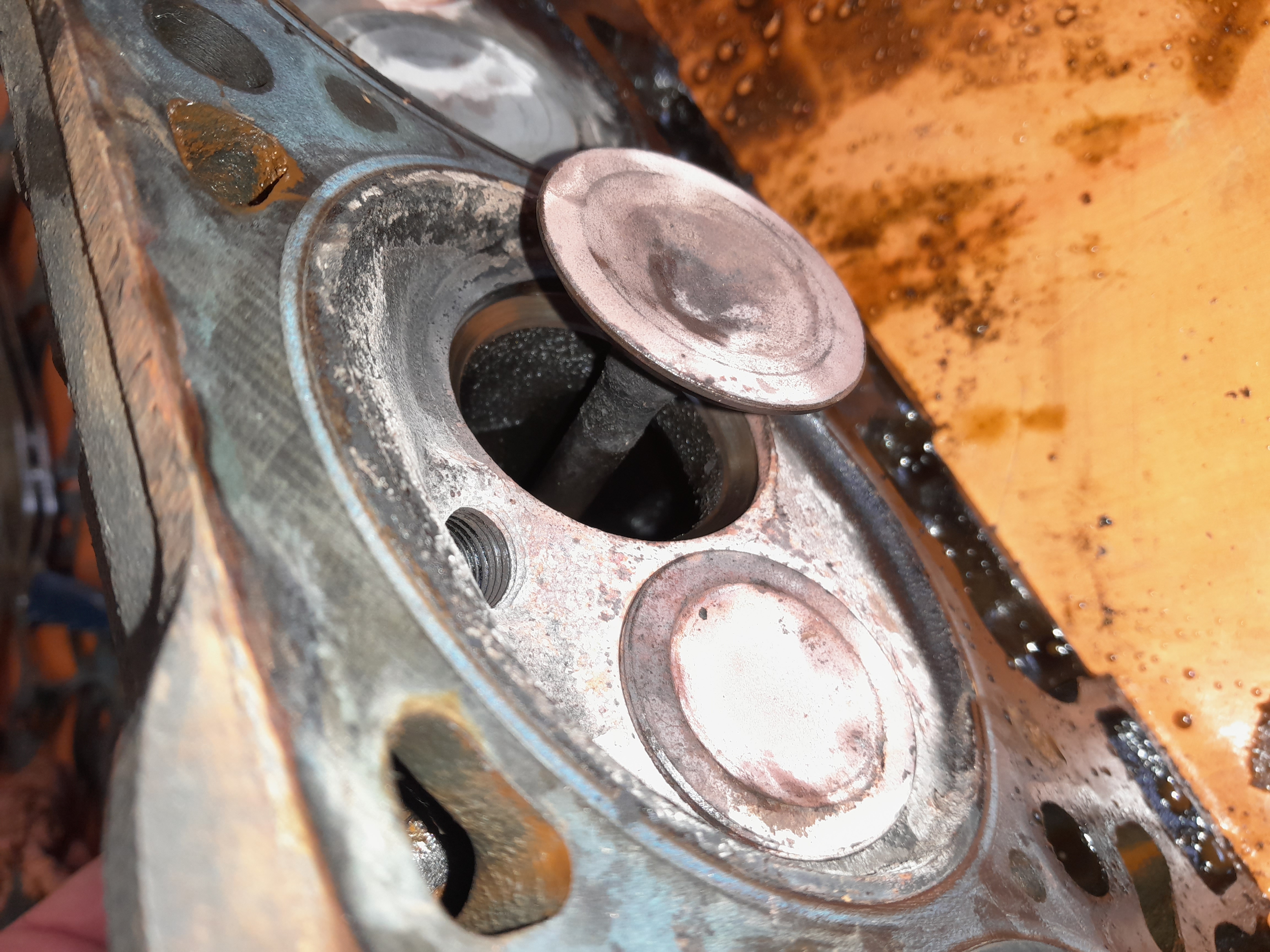

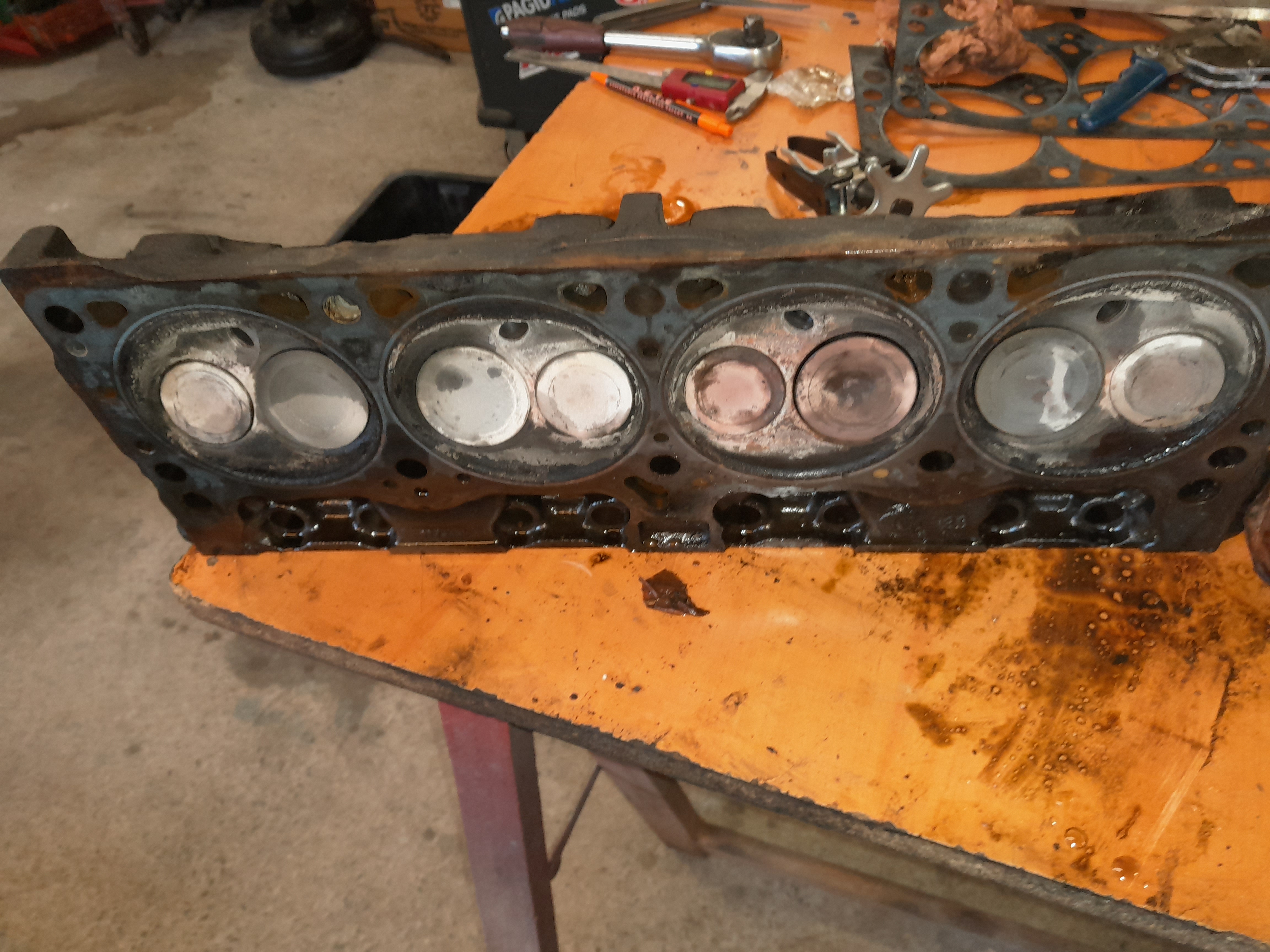

Le week-end dernier, j'ai décidé de déculasser mon fourgon pour un remplacement des joints de culasses et de queues de soupapes.
Je ne m'attendais pas trop à ça:
- 2 sièges et guides de soupapes complètement bouffés ! (1 par culasse)
Hier matin, je me rend chez mon rectifieur préféré et il m'annonce que c'est mort!
Plus assez de matière pour remettre un guide et un siège sur une des deux culasses.
Les symptômes de base étaient:
- légère chauffe sur grands trajets 4 voies,
- Léger bruit sur 1 ou 2 culbuteurs,
- Conso d'huile excessive.
Du coup, j'ai commandé 2 culasses neuves :?

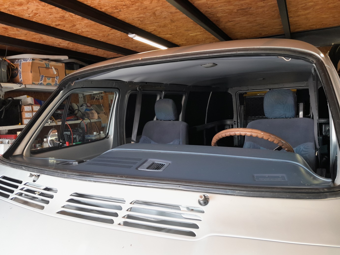

J'en ai profité pour remplacer le pare-brise.
Les culasses doivent arriver cette fin de semaine...

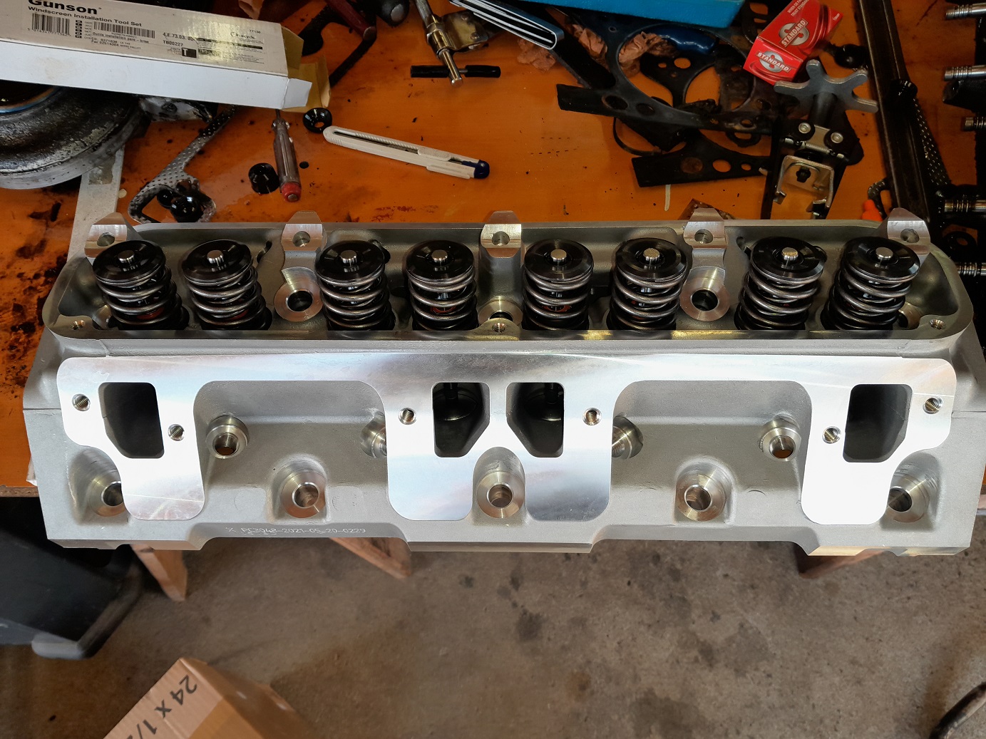

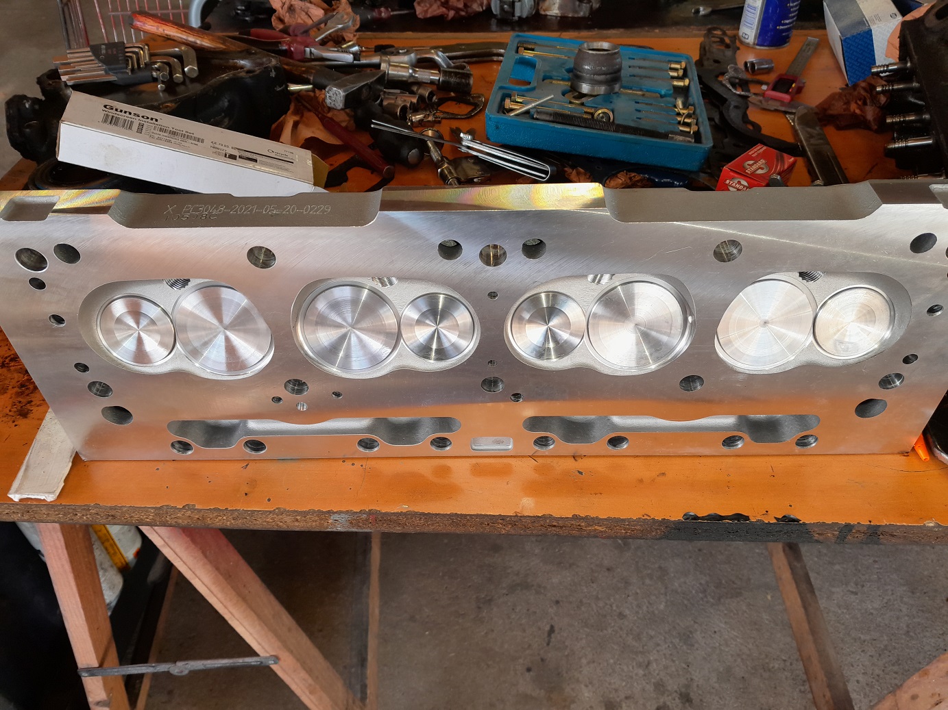

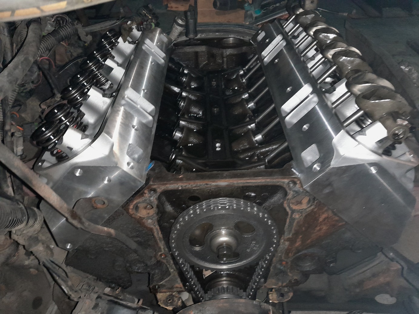

MessagePosté: Lun Nov 08, 2021 6:06 pm
yapluka...

Joli ! Elles sont de quelle provenance tes culasses ?
MessagePosté: Mar Nov 09, 2021 7:09 pm
j'ai pris ça chez summit, c'est ce que j'ai trouvé de mieux à un prix "raisonnable"

j'en ai profité pour changer les coussinets d'arbre à cames...
si tout va bien, ça tourne demain.

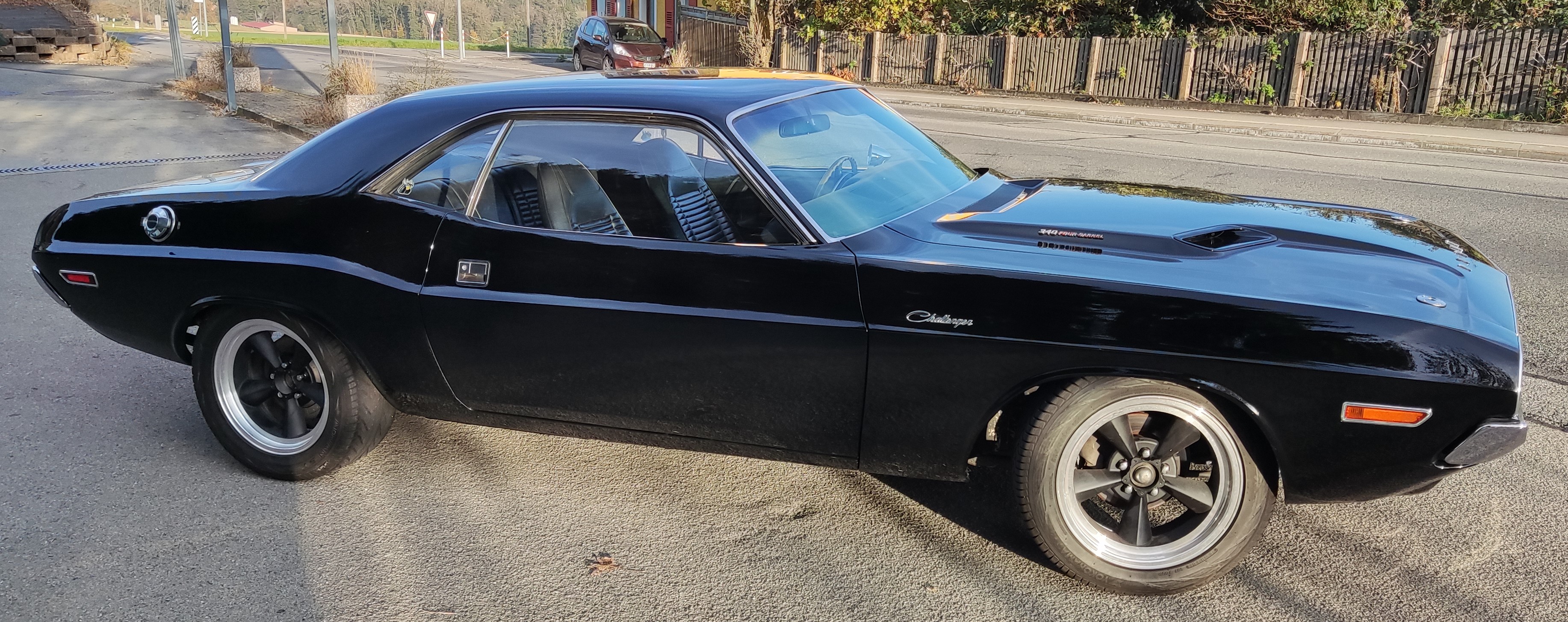

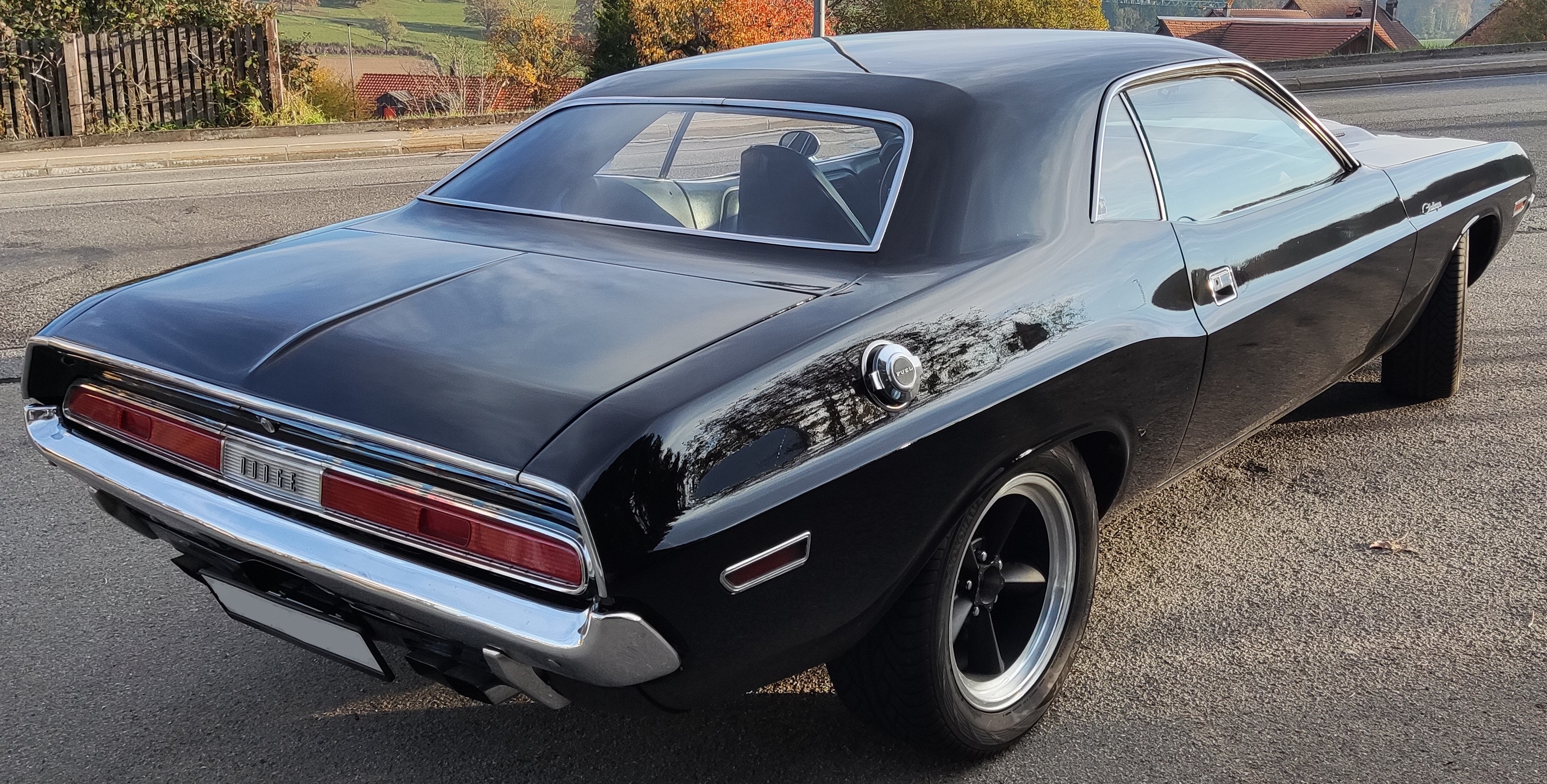

Salut les esthètes de la voiture, des vraies,
Après 5 ans de travaux effectués par un talentueux tôlier et un ami peintre qui ne l’est pas moins, voici le résultat. Fièrement campée sur ses roues, ma chère (c’est le cas de le dire) Chally sillonne à nouveau les routes alentours. Enfin sillonnait, l’hiver et le honni sel s’approchant dangereusement, elle est désormais soigneusement engaragée pour l’hiver. Vivement le printemps même si j’ai bien pu profiter de la fin de septembre et d’octobre pour lui dégourdir les pneus. Elle à nouveau fin prête pour rouler à nouveau l’expertise étant passée.
Bonne saison hivernale et vive le retour des hirondelles. Prenez soin de vous et que la force soit avec nous pour que puissions à nouveau nous rencontrer sans contrainte.
