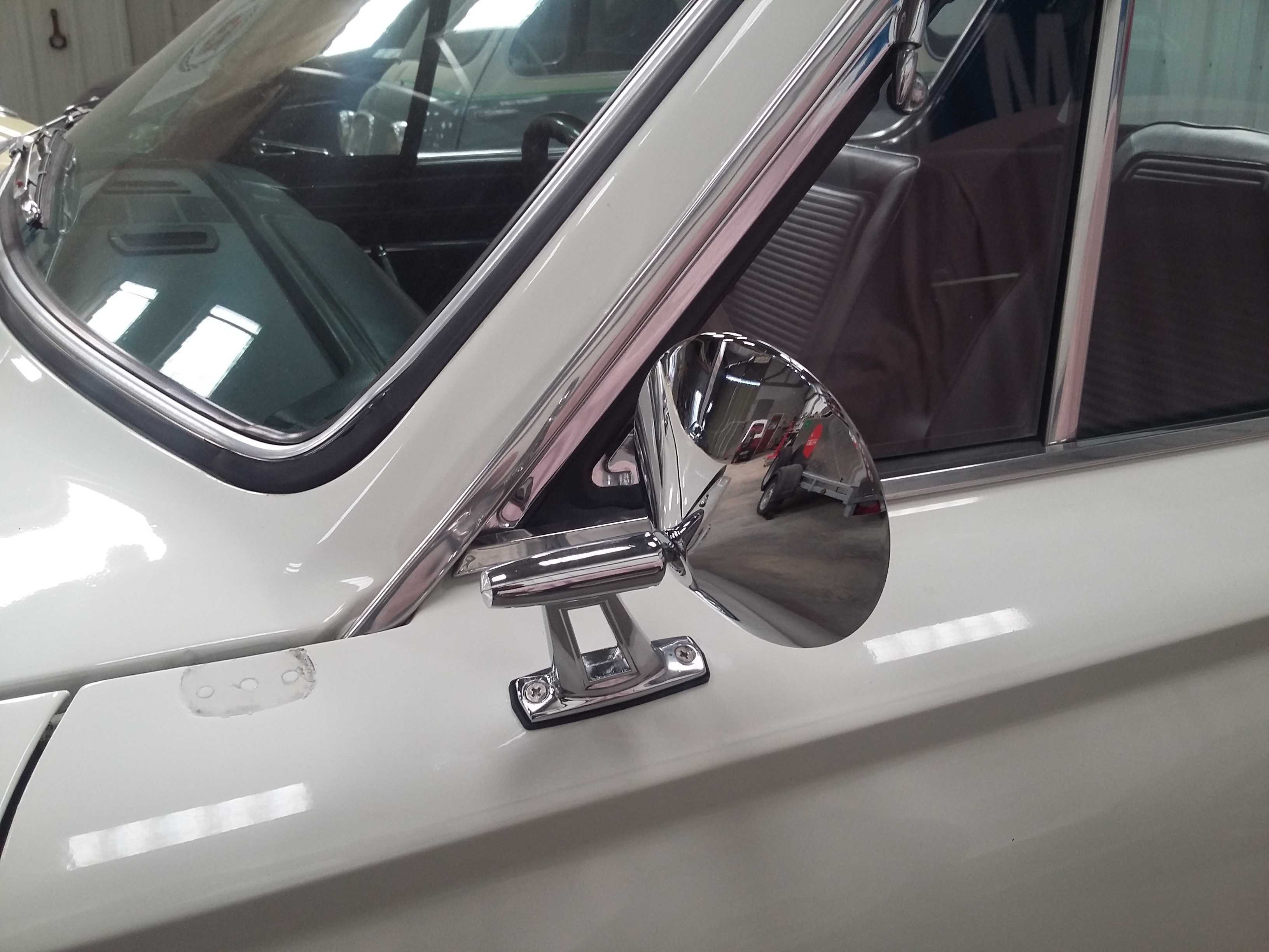

J'oublie toujours de participer à ce sujet, pourtant j'ai de quoi faire, alors ces derniers jours, 2 interventions, d'abord le réttrovisuer extérieur gauche enfin conforme à l'origine, dont ma 65 n'était pas équipée d'ailleurs, puisque c'était un eoption, et même au CT si on a qu'un rétro intérieur ça doit passer jusqu'à cette année 1965....j'ai enfin mon "twin post mirror"
J'ai viré l'espèce d'immonde rétro qui était sur l'auto jusque là, dommage quand l'auto a été entièrement restaurée il y a 15 ce rétro qui était juste maintenu par des vis, mais sans perçage, n'a pas été démonté !

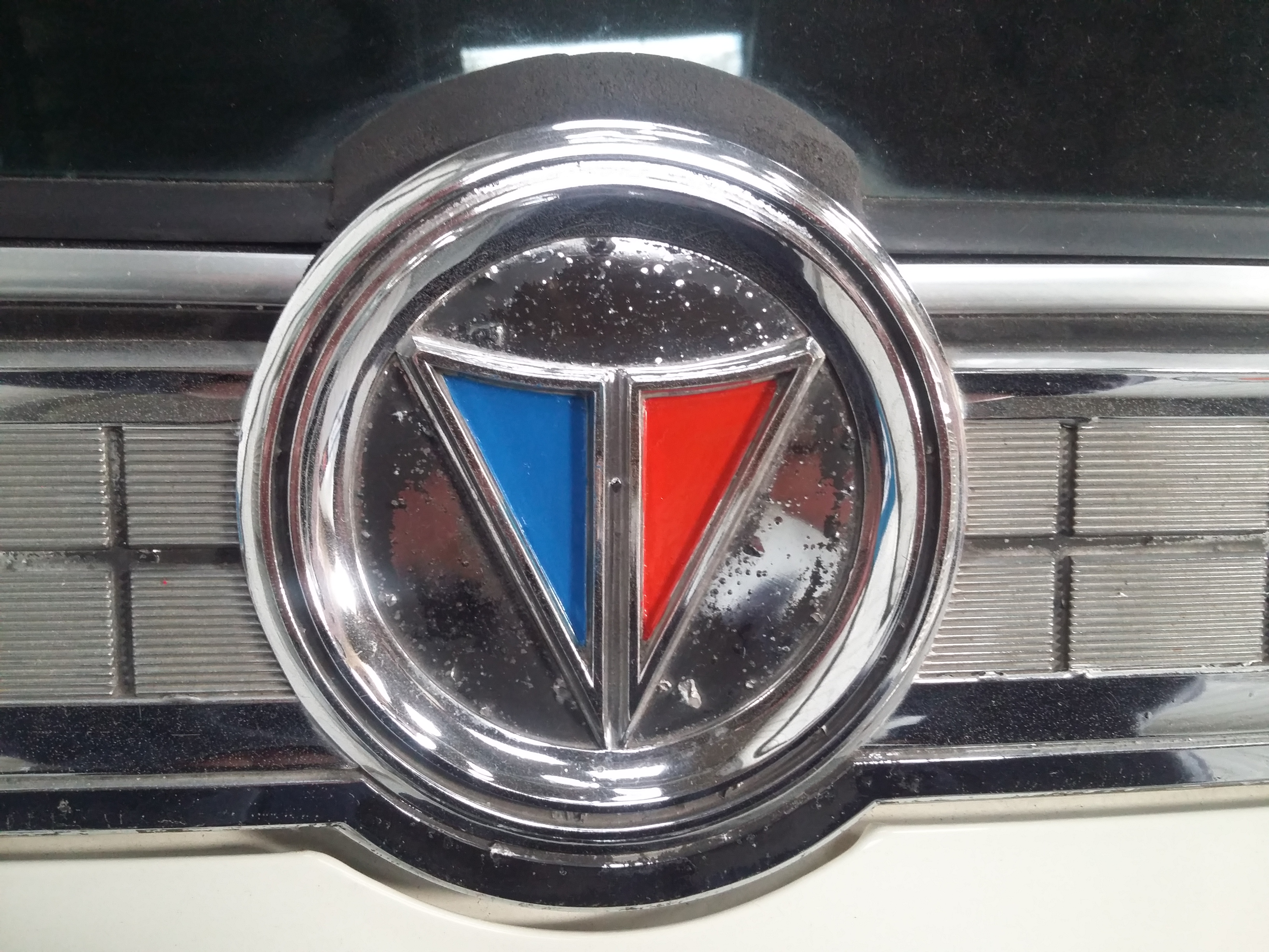

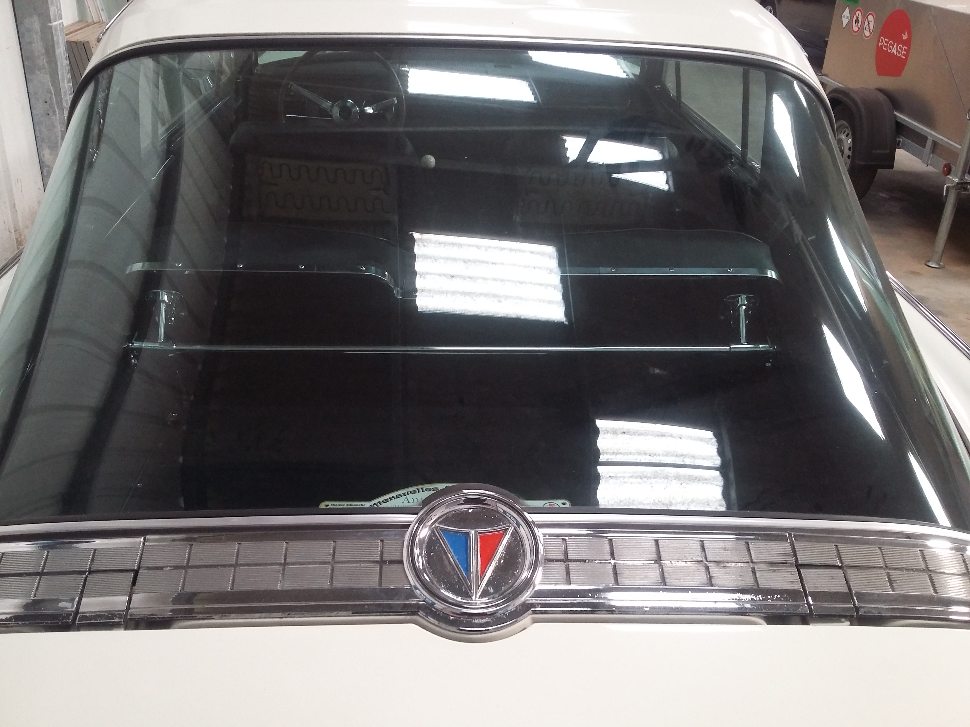

Enfin hier, mais il me reste une ou deux couches à appliquer, c'est loin d'être parfait mais ça va et les couleurs sont proches des autres médaillons (centre de volant et enjoliveurs de roues, plus feux de position/clignotant) avec le V de Valiant stylisés qu'on trouve en 65 mais pas en 66 je crois sur une Barracuda 8-)
Il reste la partie circulaire du médaillon et tout le reste à peindre en noir mat ou satiné, mais le chrome ou zamac a des cratères, ce n'est pas facile à remettre en état, l'ensemble de ces enjoliveurs existent en neuf, c'est sympa, mais ça coûte une véritable fortune !

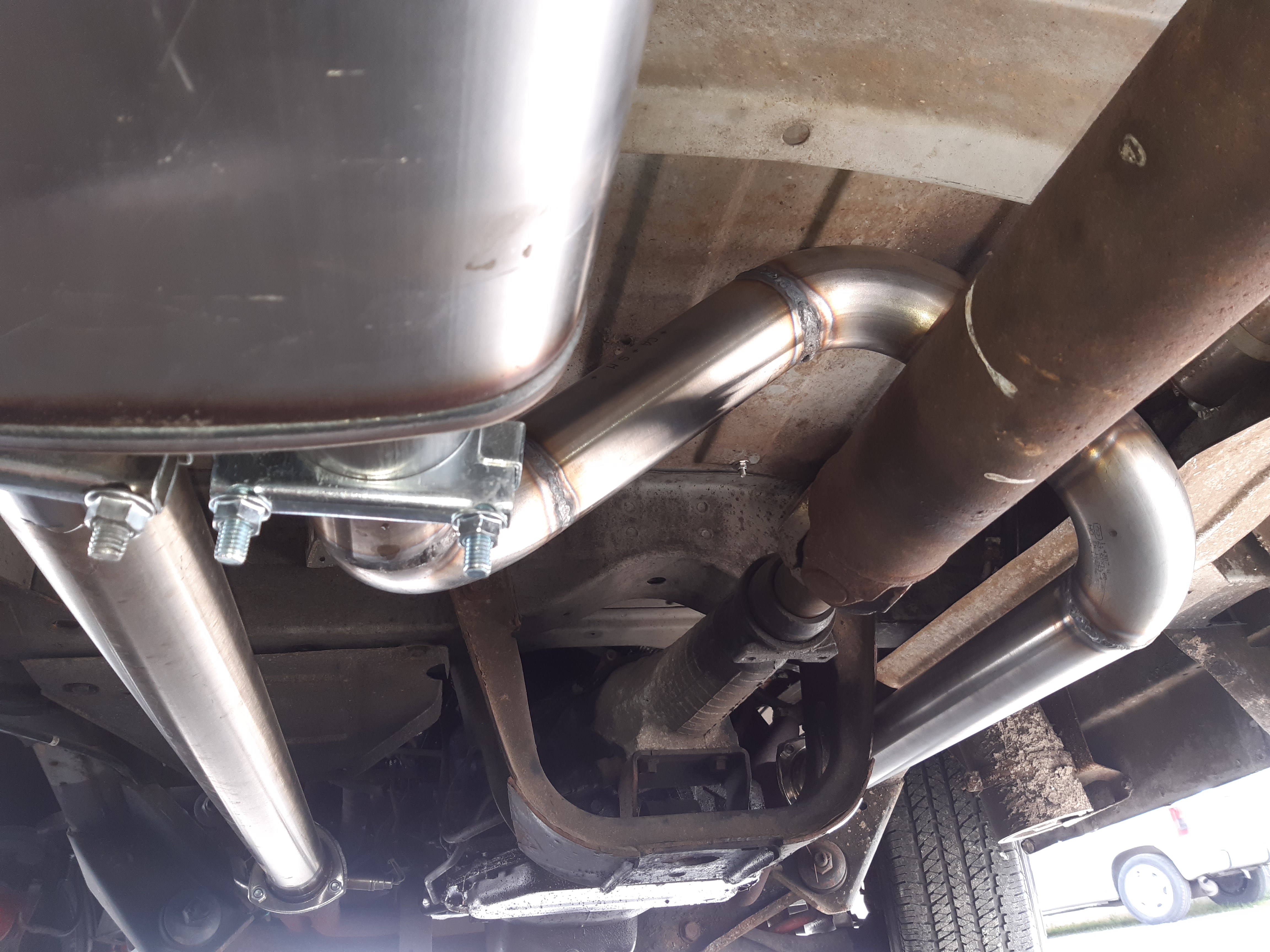

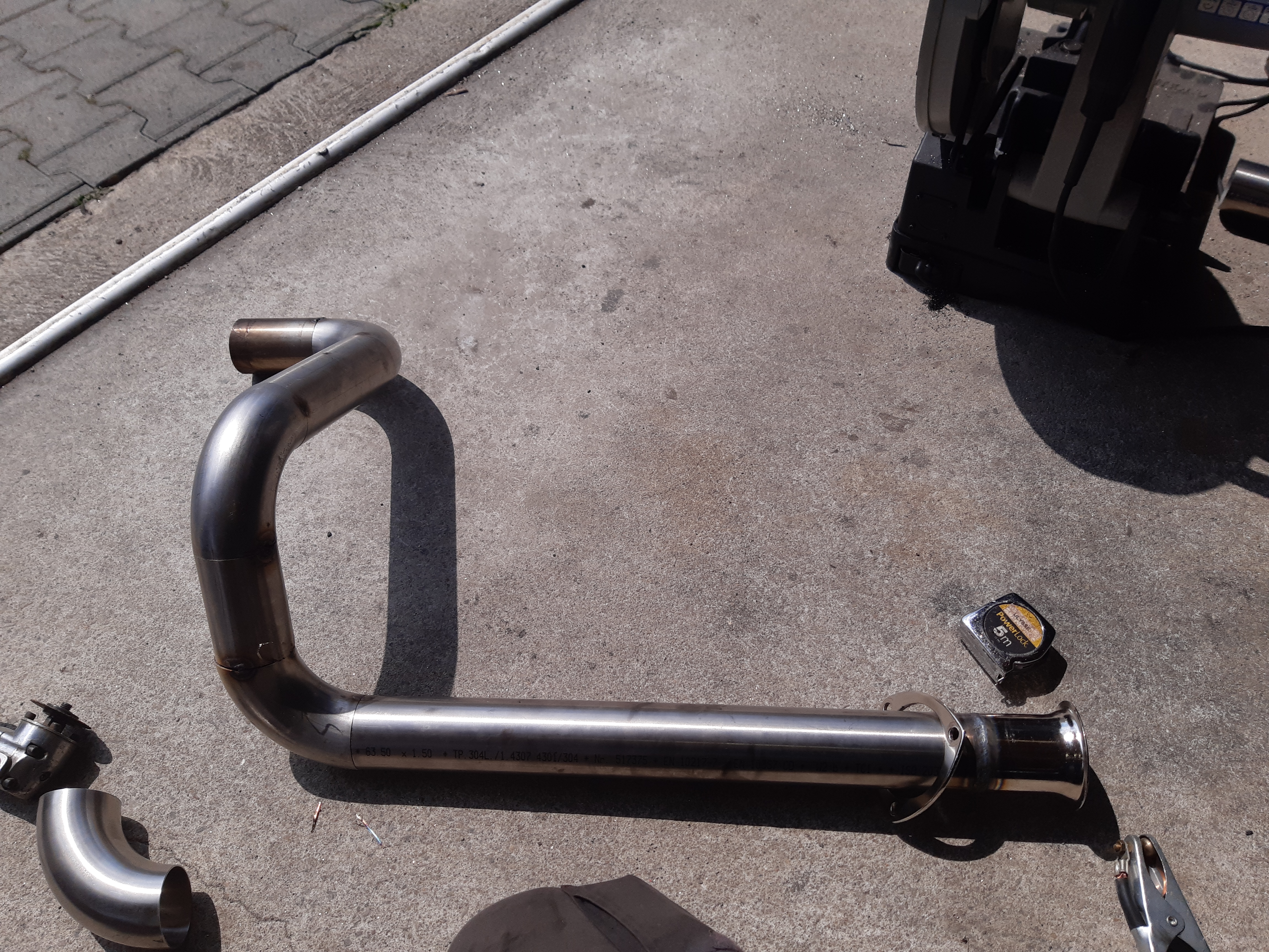

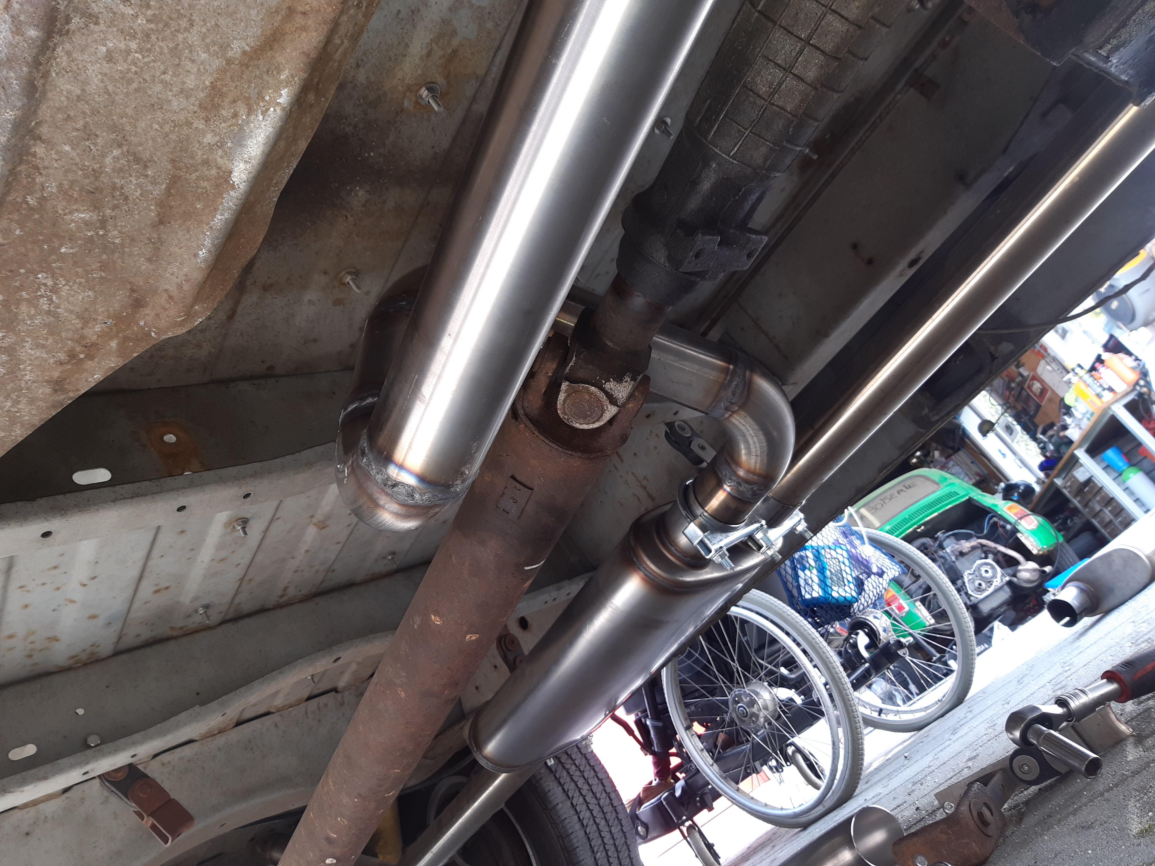

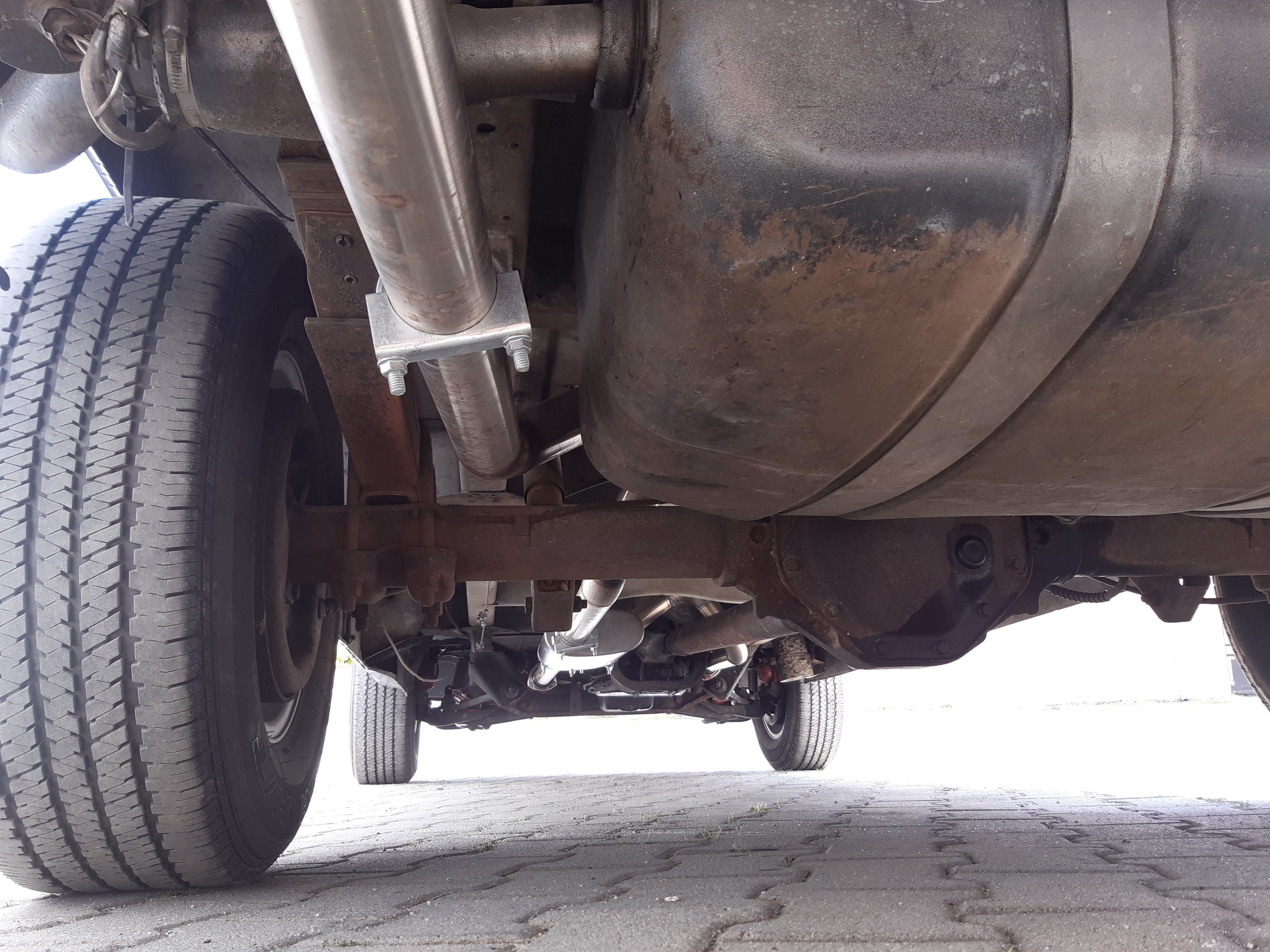

échappement inox "maison" pour le B350 en ce qui m concerne...

MessagePosté: Jeu Avr 29, 2021 8:36 pm
C est beau

d'autant que maintenant, il a un très beau son tout en restant agréable à l'intérieur !
c'était pas le cas avant !

Joli travail
C'est vrai que ça faisait un peu de bruit :D

qu'est ce que c'est comme qualité d'inox? et les collerettes sont achetées ou faites maison?

c'est du 304 et les collerettes sont achetées
