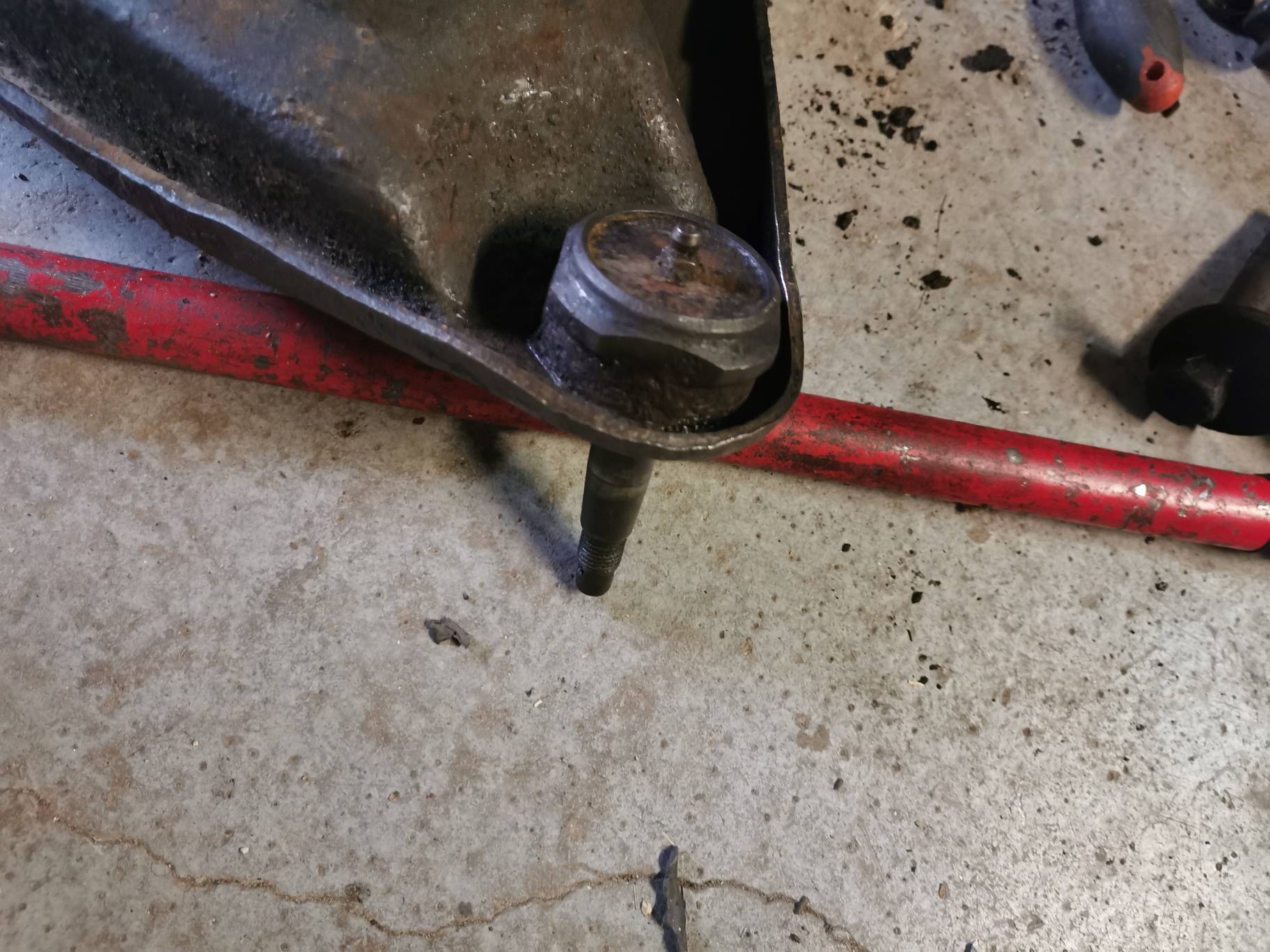

Bon la Barracuda n'est pas passée au CT, rotule fatiguée.
Je dois changer les 2 rotules supérieures (upper ball joint), j'ai acheté des Moog K704.
IMG_20210222_164632_resized_20210223_020337118.jpg [ 646.5 Kio | Vu 6589 fois ]
IMG_20210222_164640_resized_20210223_020337412.jpg [ 886.67 Kio | Vu 6589 fois ]
Impossible d'enlever ces foutus rotules avec les moyens à ma disposition, je vais donc acheter la douille spécifique.
Par contre laquelle acheter ?
Dans la doc il est indiqué "toll C-3560" qui semble correspondre à une douille 1-59/64".
A quoi correspond cette dimension 1-59/64", si je ne me trompe pas ça donne du 48,8 mm mais ce n'est pas la taille de ma rotule. Donc je sèche, ma transposition ne doit pas être bonne.
Sur d'autres sites, ce serait une douille 2-9/64 mais là aussi ça ne correspond pas à ce que j'ai ???
Si quelqu'un peut m'éclairer, merci.

MessagePosté: Mer Mar 03, 2021 11:13 pm
question bête : si besoin d'une douille, elles sont donc vissées? je pensait qu'elles étaient sertis?
MessagePosté: Jeu Mar 04, 2021 7:33 am
Messages: 401
Bonjour,
C'est bien vissé d'ailleurs on voit le pas de vis sur la première photo du post.
A+
