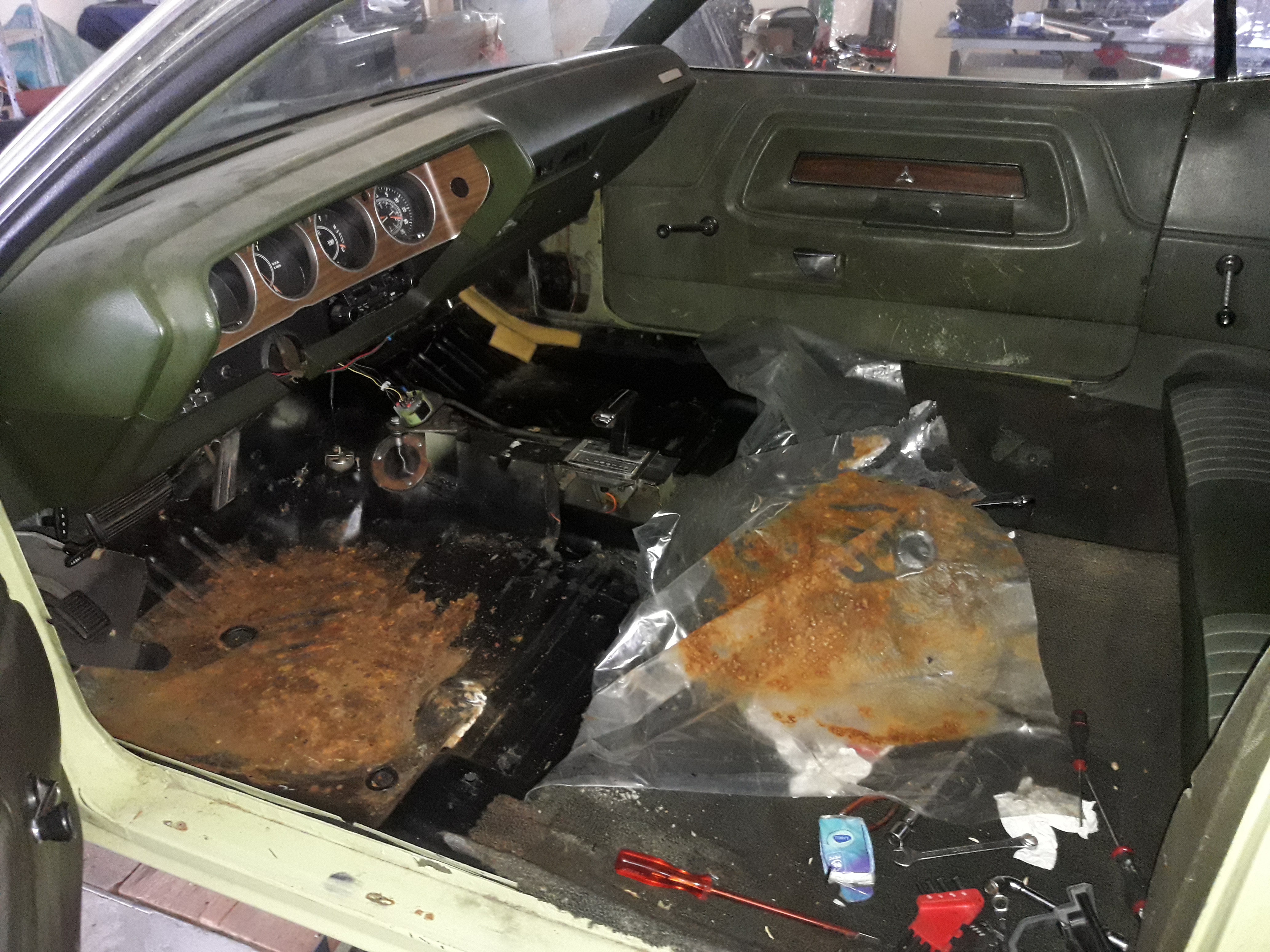

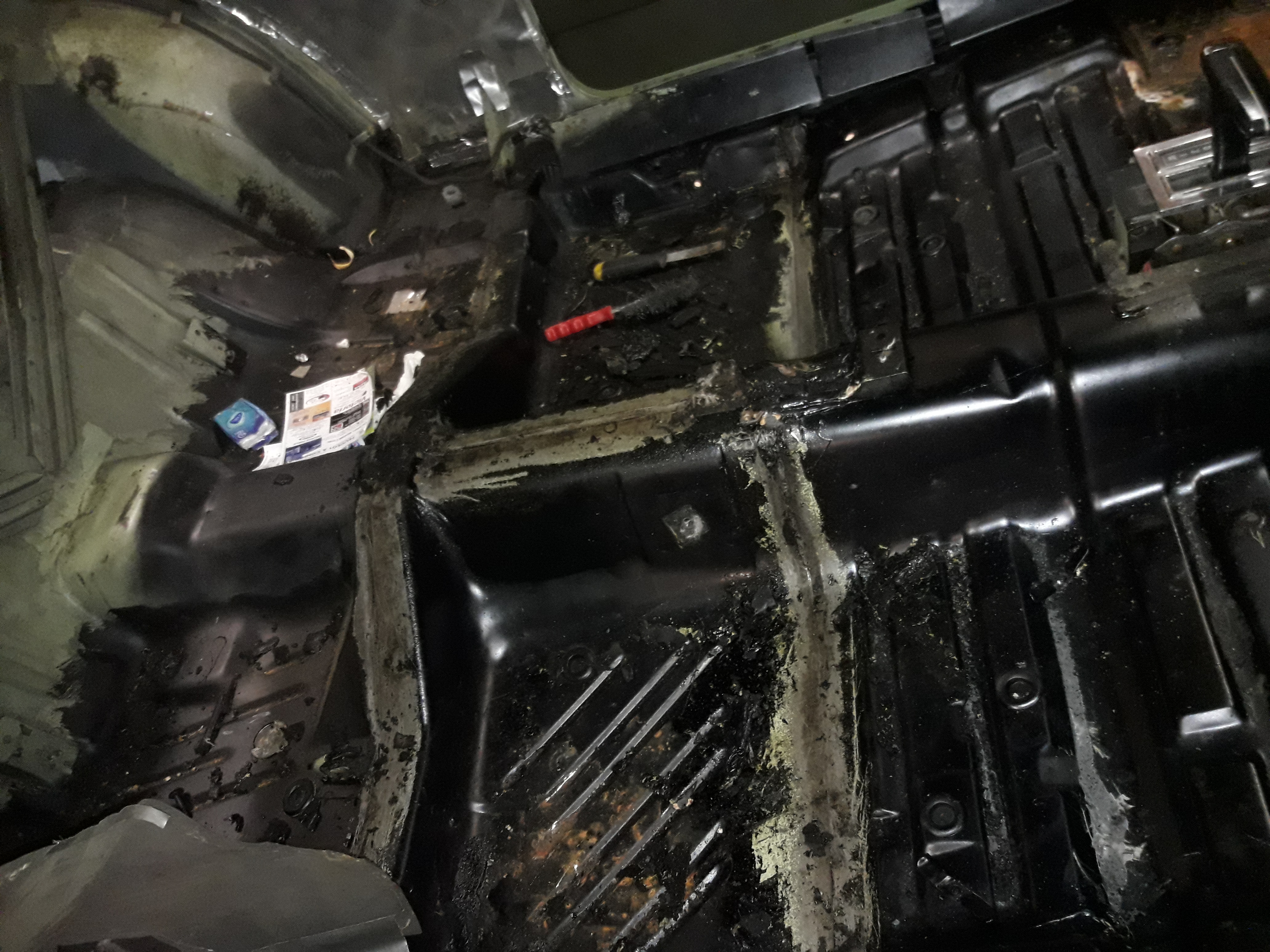

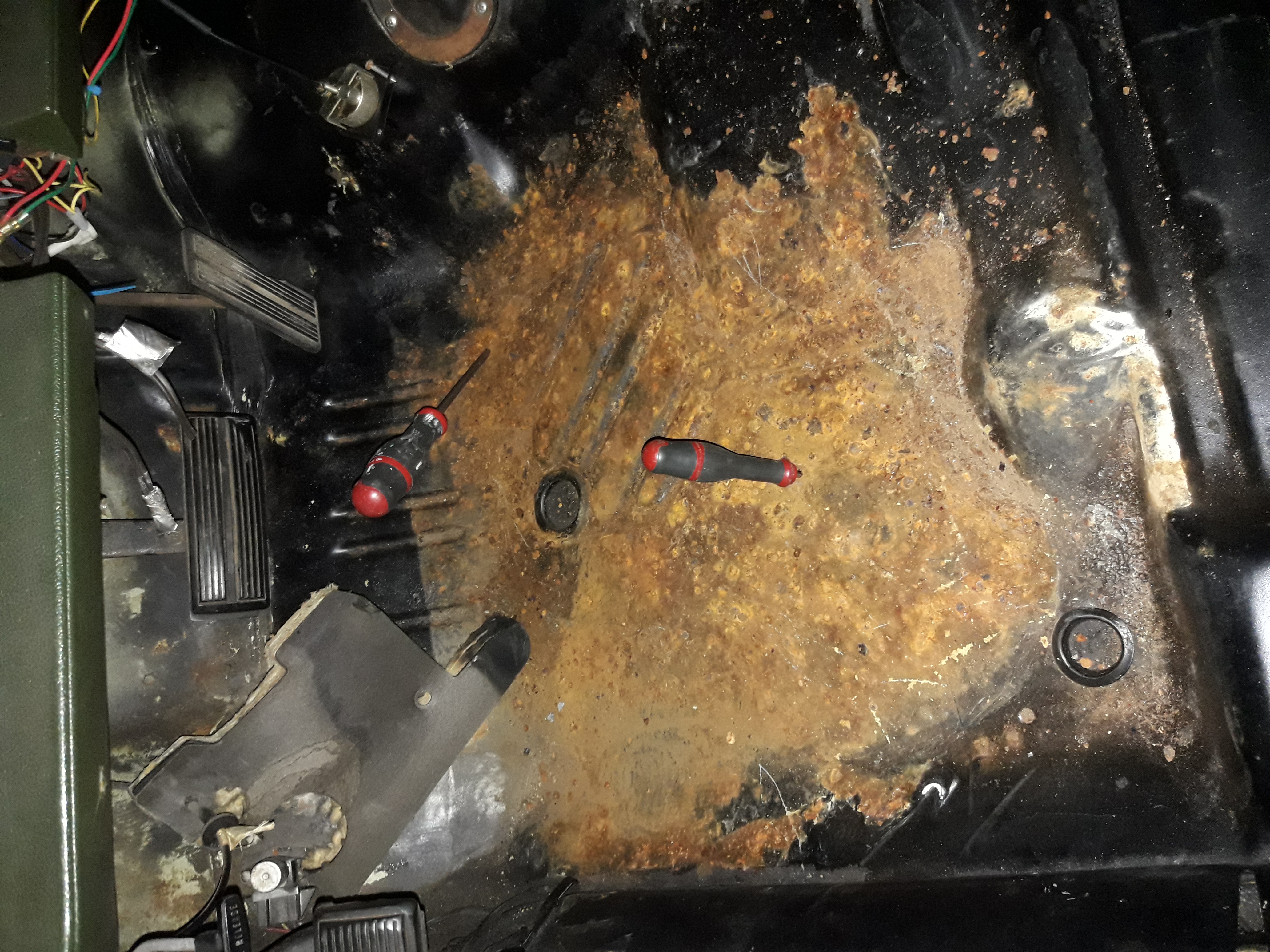

MessagePosté: Jeu Jan 21, 2021 8:30 am
Messages: 191
par curiosité ,j'ai voulu voir sous les tapis ... bien m'en a pris !!!!
Plancher pourri
20210105_101742.jpg [ 5.28 Mio | Vu 3710 fois ]
20210105_101819.jpg [ 5.3 Mio | Vu 3710 fois ]
Ca tient par l'anti-gravillon ! C'est d'autant plus rageant que le reste est impeccable !
20210107_171206.jpg [ 5.1 Mio | Vu 3710 fois ]
Reste plus qu'a trouver par où est rentrée la flotte et ... un plancher . :D
MessagePosté: Jeu Jan 21, 2021 9:27 am
Messages: 588
Il est probable que l'eau est rentrée
- soit par le bas du parebrise (joint-colle qui n'est plus étanche). Facile à déceler, car en général, la baie de parebrise est aussi rouillée.
- soit par les entrées d'air qui en fait ne sont plus étanches à l'eau de pluie qui tombe sur les ouïes devant le parebrise.
MessagePosté: Jeu Jan 21, 2021 11:22 am
on dirait plus de la rouille de surface, mais ça c'est la photo qui fait cet effet.
plus qu'a trouver d’où vient la flotte
MessagePosté: Jeu Jan 21, 2021 12:18 pm
Messages: 588
Rouille de surface... rouille de surface... Si je me fie à la photo, un tournevis est planté au travers de la tôle. :think:
C'est plus de la rouille de surface, ça. :naughty:
MessagePosté: Jeu Jan 21, 2021 2:36 pm
oui la demi plancher a changer
