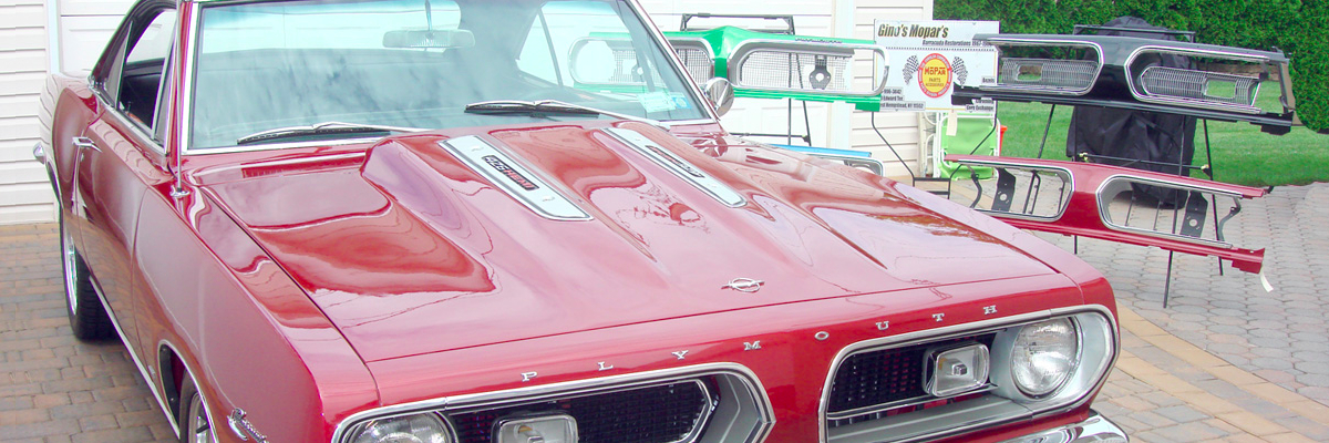

Je parle du masque en tôle.
En 67/68 c'est comme ça, le masque est plat entre les 2 ailes
Capot 67 68.jpg [ 665.48 Kio | Vu 3704 fois ]
