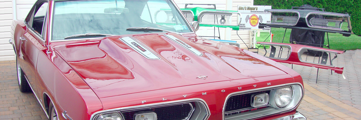

En 67/68 c'est comme ça, le masque est plat entre les 2 ailes

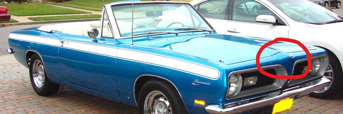

En 69, le masque a une bosse en prolongement de celle du capot (entouré en rouge)
Inkedcapot 69_LI.jpg [ 907.96 Kio | Vu 3791 fois ]
Mais avant de modifier, il faudrait que je sois certain que les grilles soient interchangeables.

MessagePosté: Dim Oct 11, 2020 4:05 pm
Messages: 588
A confirmer, mais il semble que la calandre (grilles plastiques et quincailleries) pour '69 soit unique.

Les grilles sont uniques pour la 69, ça malheureusement je le savais et je pense que je n'y couperais pas.
Par contre, peut on adapter une grille de 69 sur le masque de la 67 ?
C'est la question pour modifier ou pas le masque.

Le dernier qui est intervenu (moparmat2000) dit qu'il connait quelqu'un qui a fait ce que tu envisages : former une bosse sur un masque de 67/68.
Donc, à priori, c'est possible.

Réponse des américains, les grilles de 69 ne s'adaptent pas sur le masque 67/68, donc pas la peine modifier le masque.
En conclusion, il me faut la face avant complète. Là ça va coûter un peu cher :shock: :shock: :shock:
