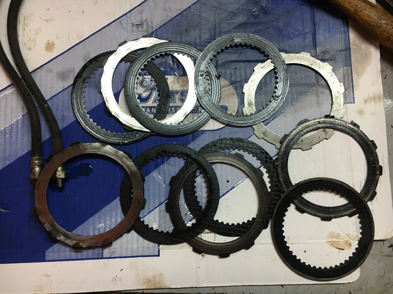

Ça y est enfin , j’ai remonté, plus de fuite, toutes les vitesses passent , j’ai aussi remplacé maître cylindre et flexibles avant. La voiture est agréable je peux enfin rouler le bras sur la porte :dance:
Merci encore, je laisse admirer l’état des disques ...

c'est une bonne nouvelle, :clap:
pas facile de se lancer dans une réfection de boite, encore :clap: :clap:

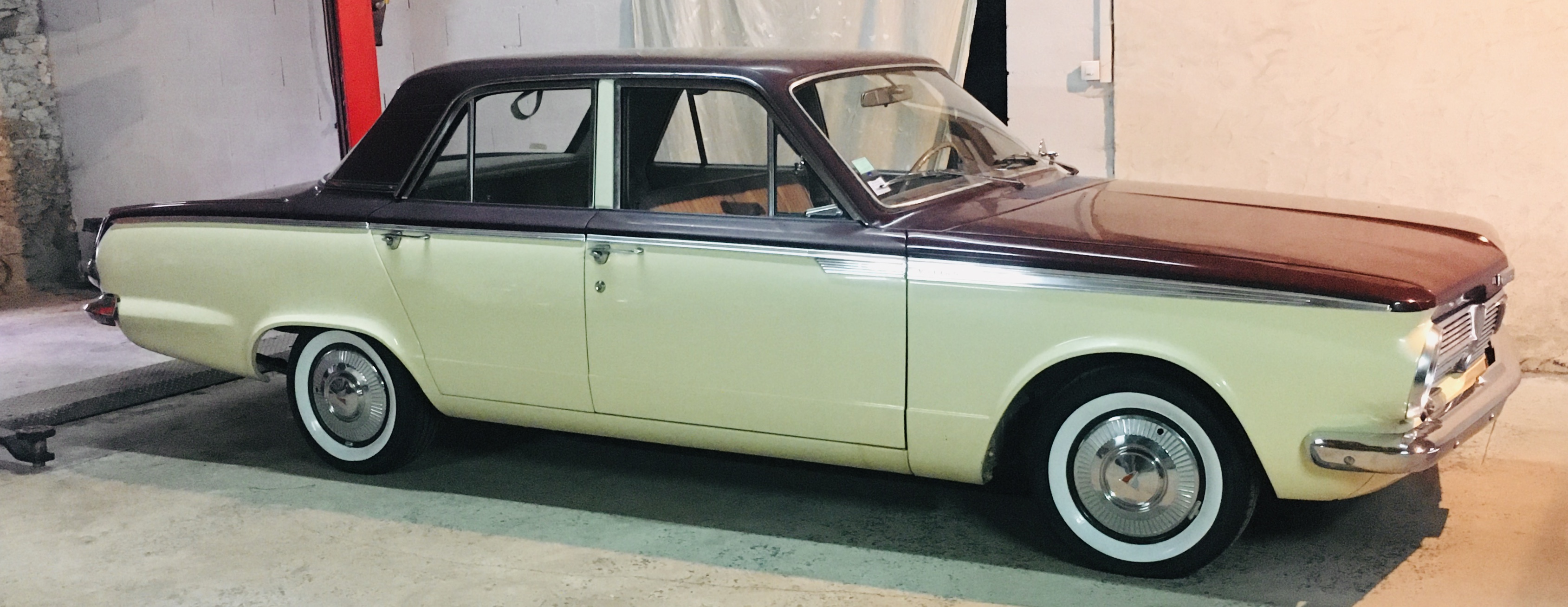

J’ai installé des flancs blanc ( rajout ) je trouve que ça arrange bien , par contre c’est sur que ça vaut pas des vrais pneus a flancs blanc.

Bonjour,
Il faut faire attention avec ces ajouts car ils ont tendance à bouffer le pneu :( :( :(

Oui un pote en a sur sa voiture et m’a prévenu, mais vu l’utilisation de ma voiture , et le prix de vrais pneus à flancs blanc je prends le risque. Je vais surveiller si vraiment ça use vite je les démonterais.
Merci de me prévenir c’est sympa :wink:
