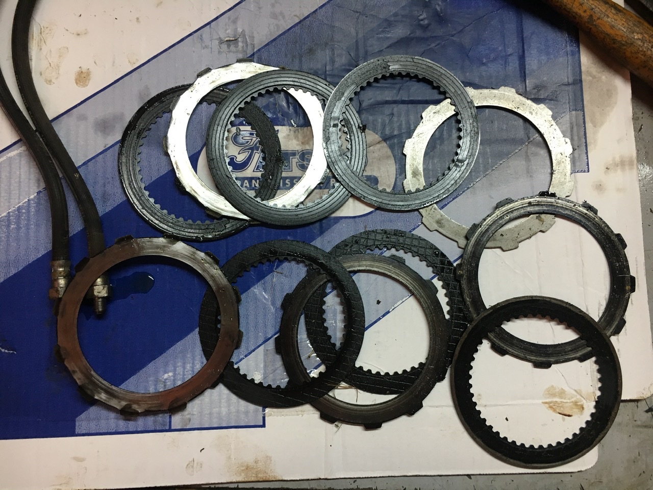

Salut !
Ça y est enfin , j’ai remonté, plus de fuite, toutes les vitesses passent , j’ai aussi remplacé maître cylindre et flexibles avant. La voiture est agréable je peux enfin rouler le bras sur la porte :dance:
Merci encore, je laisse admirer l’état des disques ...
46338D83-D041-415B-A76C-B52A89E61C21.jpeg [ 435.85 Kio | Vu 4520 fois ]
A+
A +
Cédric.

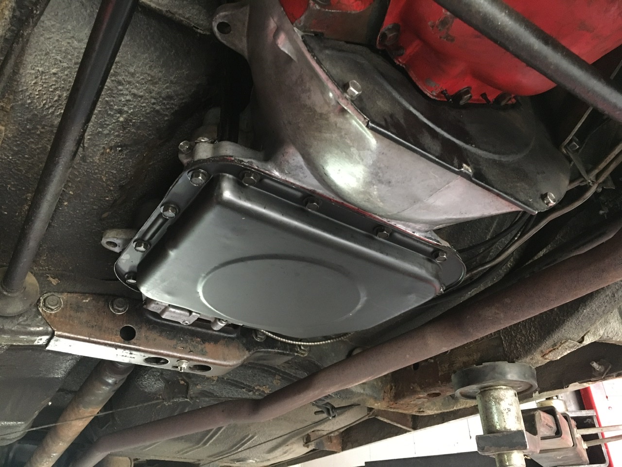

Étant mécano même si j’avais jamais ouvert de boîte , ça reste pas trop complexe. L’assemblage est bien conçu.
J’ai profité pour mettre un coup de peinture au carter, ça fait quand même mieux que la rouille.
88CA2788-0C03-483B-9831-2FFC15C88CC1.jpeg [ 366.45 Kio | Vu 4483 fois ]
J’ai roulé environ 100 bornes et pour le moment pas de fuite c’est cool. Maintenant reste le carbu à revoir, je cale trop souvent au au moment du démarrage aux stop et l’échappement car même si le bruit est sympa c’est bien trop percé ... à suivre.
