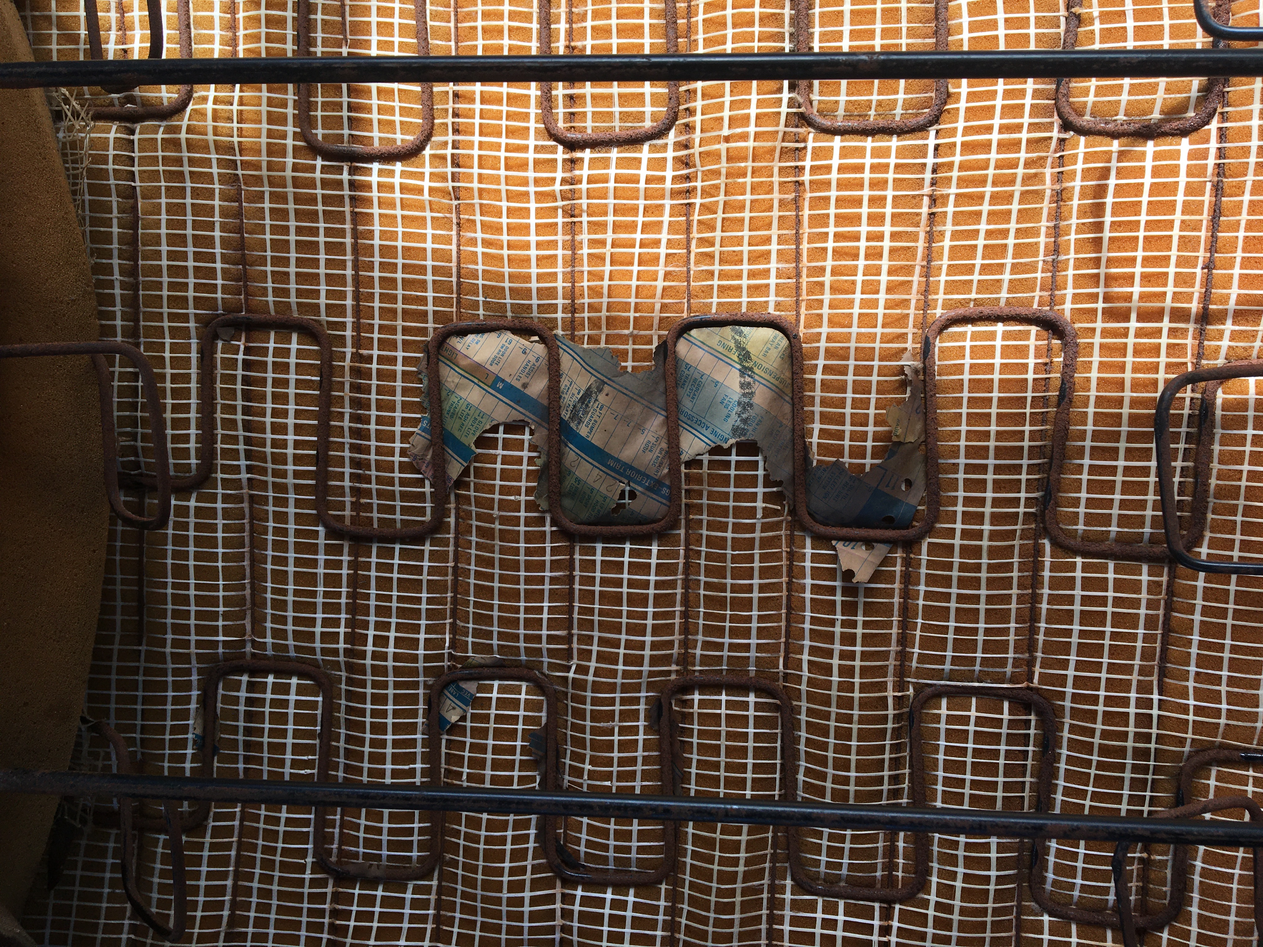

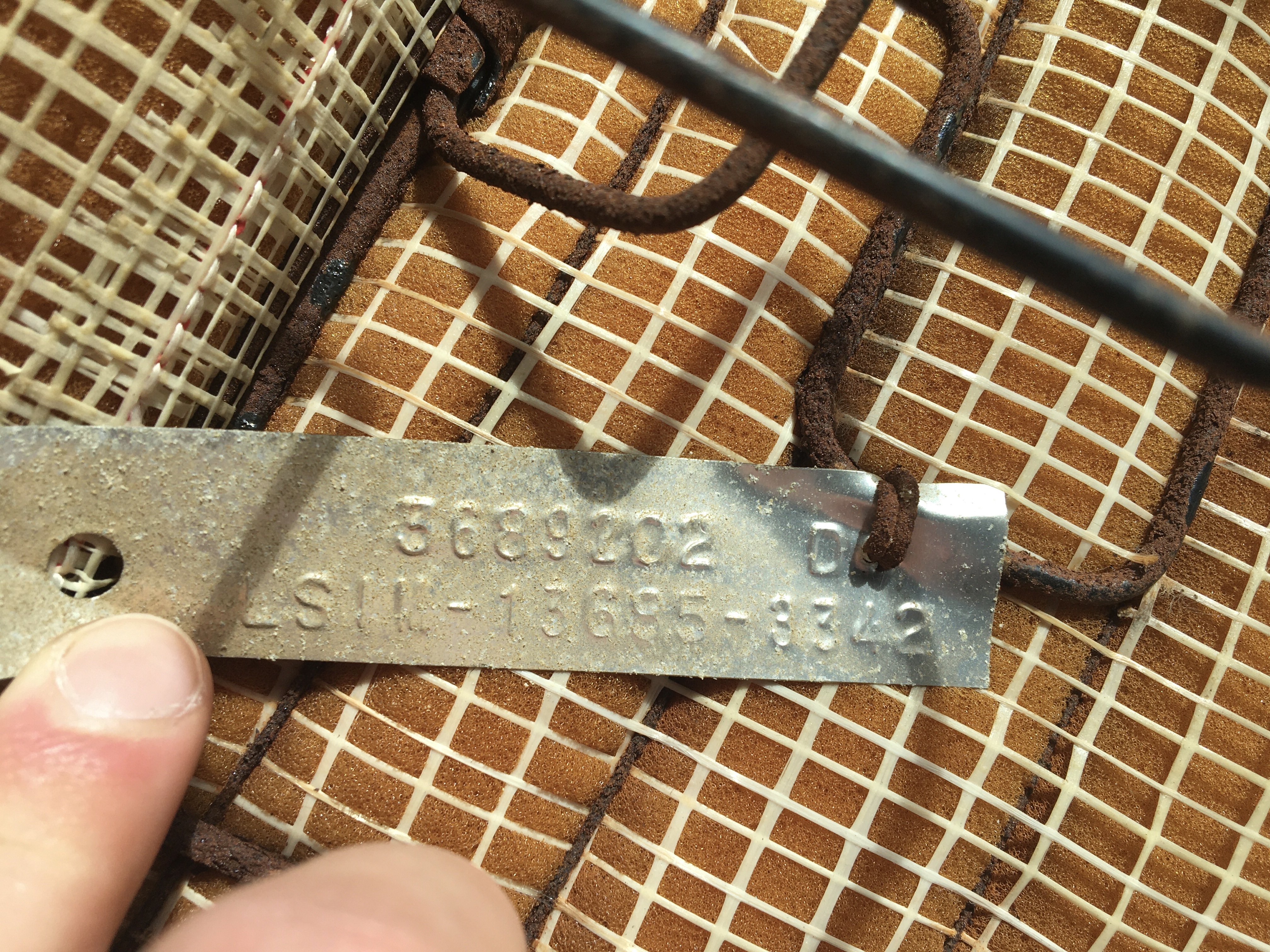

Quelques petites photos de la semaine avec en prime un petit bonus, j’en parlais l’autre fois que je me souvenais avoir déjà vu la fameuse fiche avec tout ce que comporte le véhicule dessus quelque part dans ma Chally..
Eh bien j’avais raison ! Je l’ai retrouvée ! Ou du moins ce qu’il en reste malheureusement... elle n’a pas survécue aux années :-/
Par contre il y avait cette petite plaque à côté, quelqu’un aurait-il une idée de ce que c’est ??
Merci et bonne journée ^^

c'est dommage que le papier soit bouffé, pour la plaque c'est la premiere fois que je vois ça. Les plus anciens doivent pouvoir nous aiguiller.

Il me semble que la plaque métallique c'est tout simplement le part number de la banquette (3689202) avec quelques infos en plus.

Oui c'est vraiment dommage pour la fiche :-/ on dirait qu'elle a été arrachée, ou bien elle a tout simplement cuit avec le temps puis elle est partie en copeaux..
Mais il y a toujours moyen de collecter quelques informations dessus, avec le peu qu'il reste, j'ai également remarqué qu'il y avait pas mal de fragments qui étaient tombés dans le bourrage de la banquette mais clairement pas assez pour reconstituer la fiche complète..
Je pourrais essayer de faire un prélèvement pour les récupérer.
Ce qui est dommage c'est que je n'ai plus la partie avec le VIN du véhicule, mais bon les traces sont là c'est mieux que rien ^^

C'est toujours un peu la loterie avec ces fiches sous la banquette.
Voilà la mienne, pratiquement comme au premier jour.

Si, Chrysler garde les fiches de production aussi (la "build record"), mais rien après 1967... et aucune auto canadienne (et encore moins les exotiques d'Amérique Latine). Que pour les modèles fabriqués aux US de 1930 à 1967.
