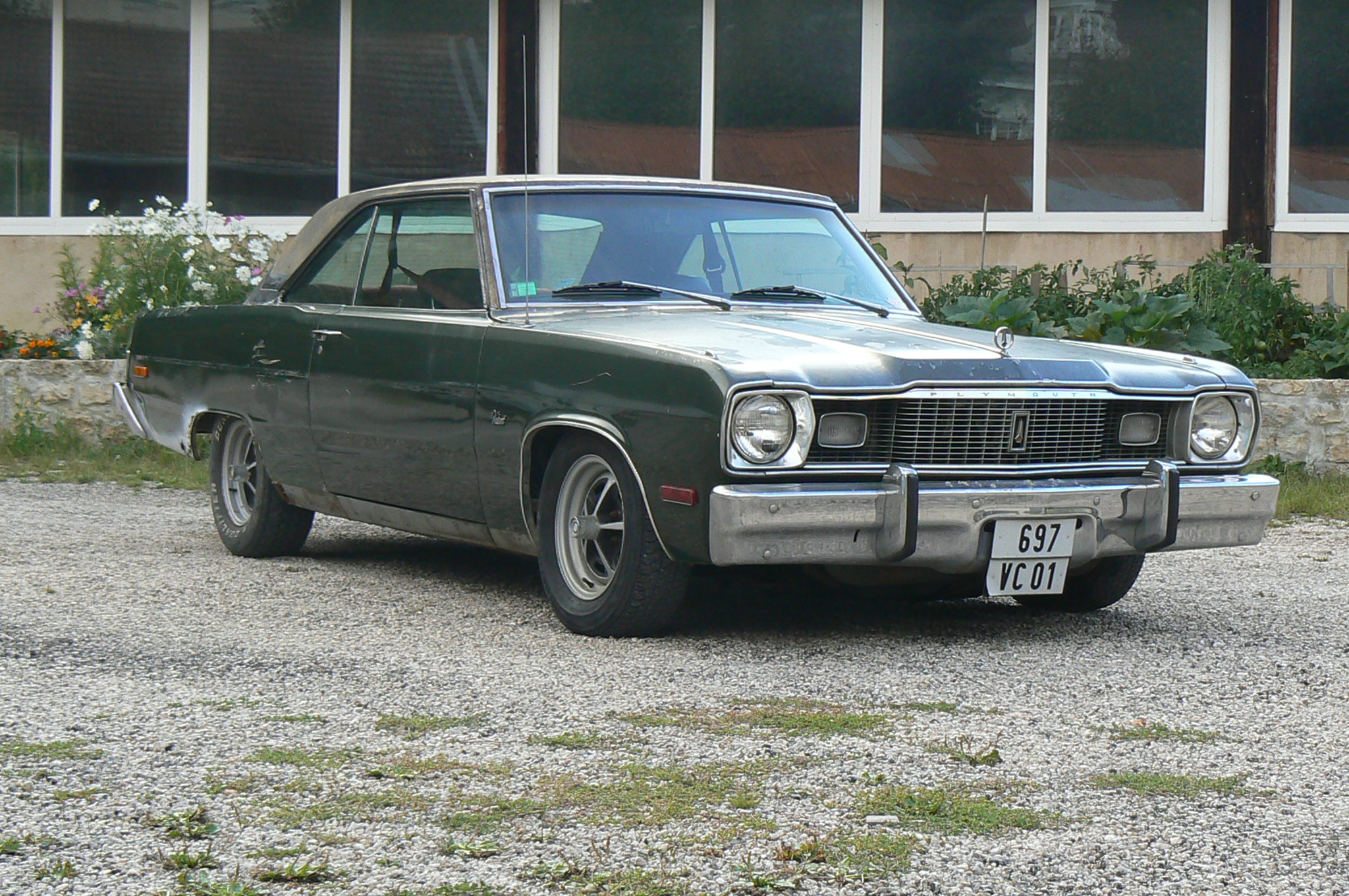

mais pour infos, quand j'avais ma valiant 75, ça m'avait cassé les burnes ces phares moulé (cassé 2 fois le gauche..., elle était mon daily)
j'ai donc posé 2 phares de golf 2, même diamètre !
en revanche je n'avais pas eu besoin de changer ou modifier le schéma d'origine, et on ne voyait pas la différence
