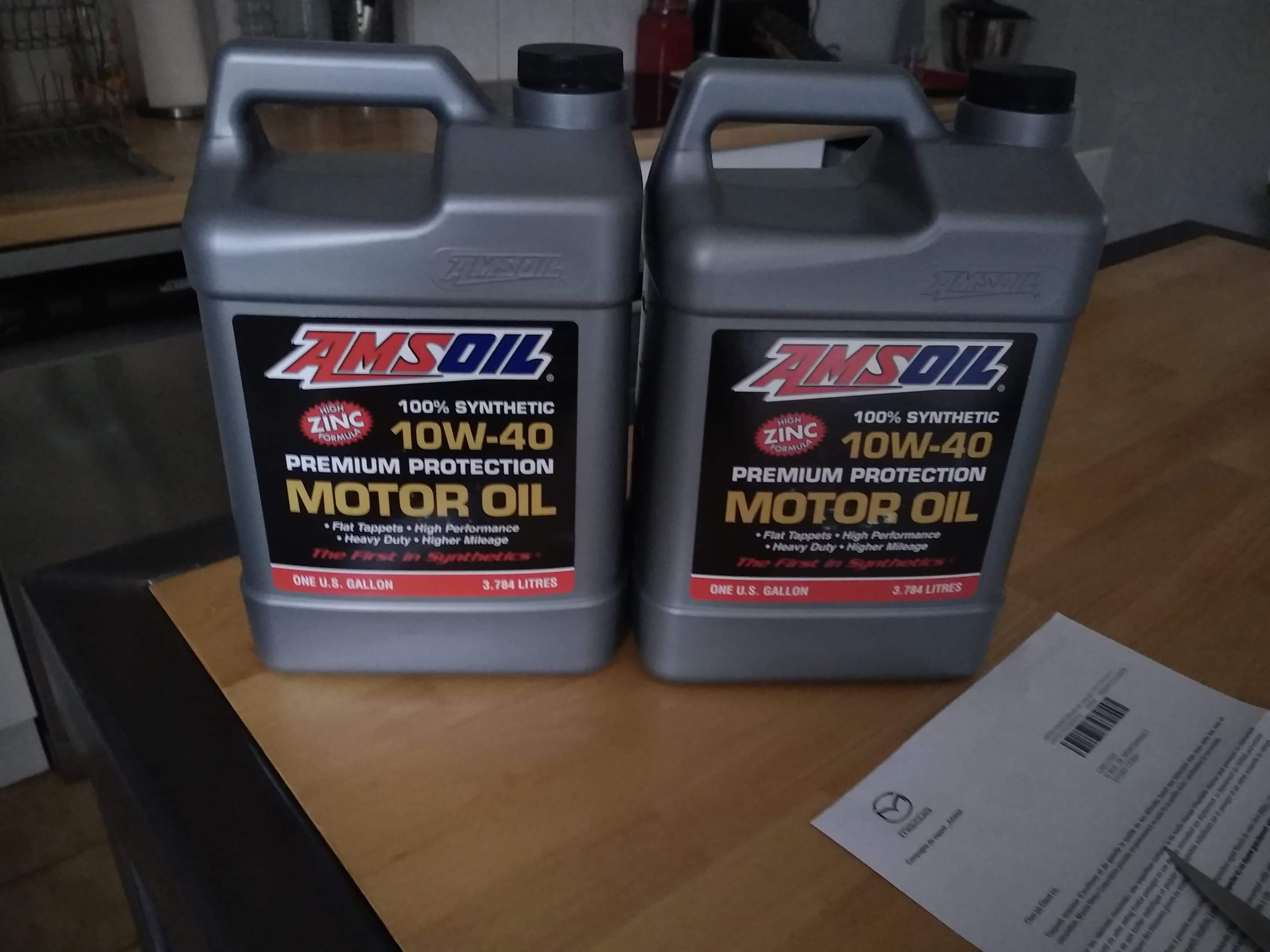

Re: question rodage
pour ma part avec le moulin refait de ma RR, rodage de 750 avant vidange, puis rodage de 750 avant nouvelle vidange pour enfin cruiser et en tirer toutes les capacités.
voici ce qui est mis dedans
10w40
Re: question rodage
sinon shell helix 15/40 minerale et ZDP je fais ça depuis des années sans soucis. :whistle:
