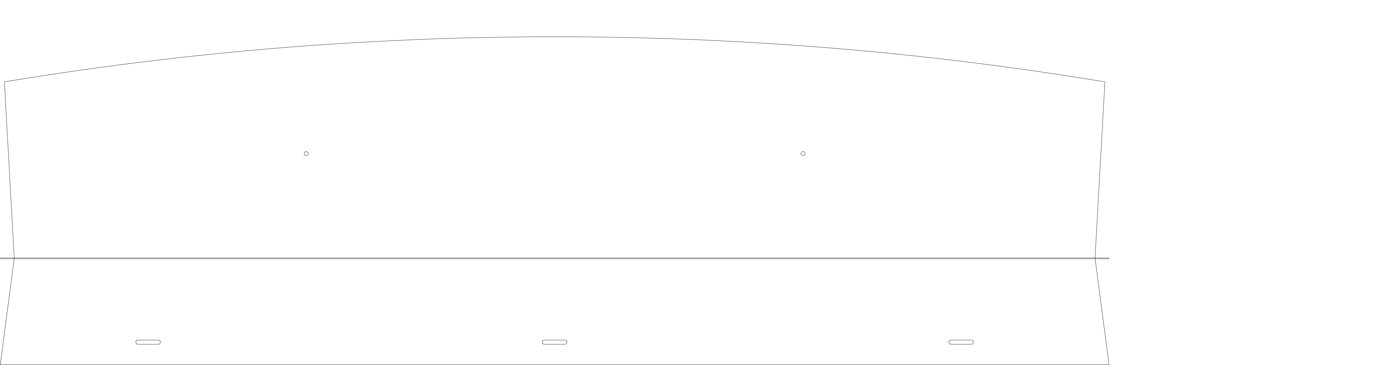

J'ai fais un fichier assez précis d'après les restes !!!!
Si un de vous à besoin ou si cela peu coller à un modele j'ai le patron
Prochaine étape découpe en adhésif du patron

DECOUPE EN ADHESIF DU GABARIT DE LA NOUVELLE PLAGE

POSE DU GABARIT ET DECOUPE DE LA NOUVELLE PLAGE
