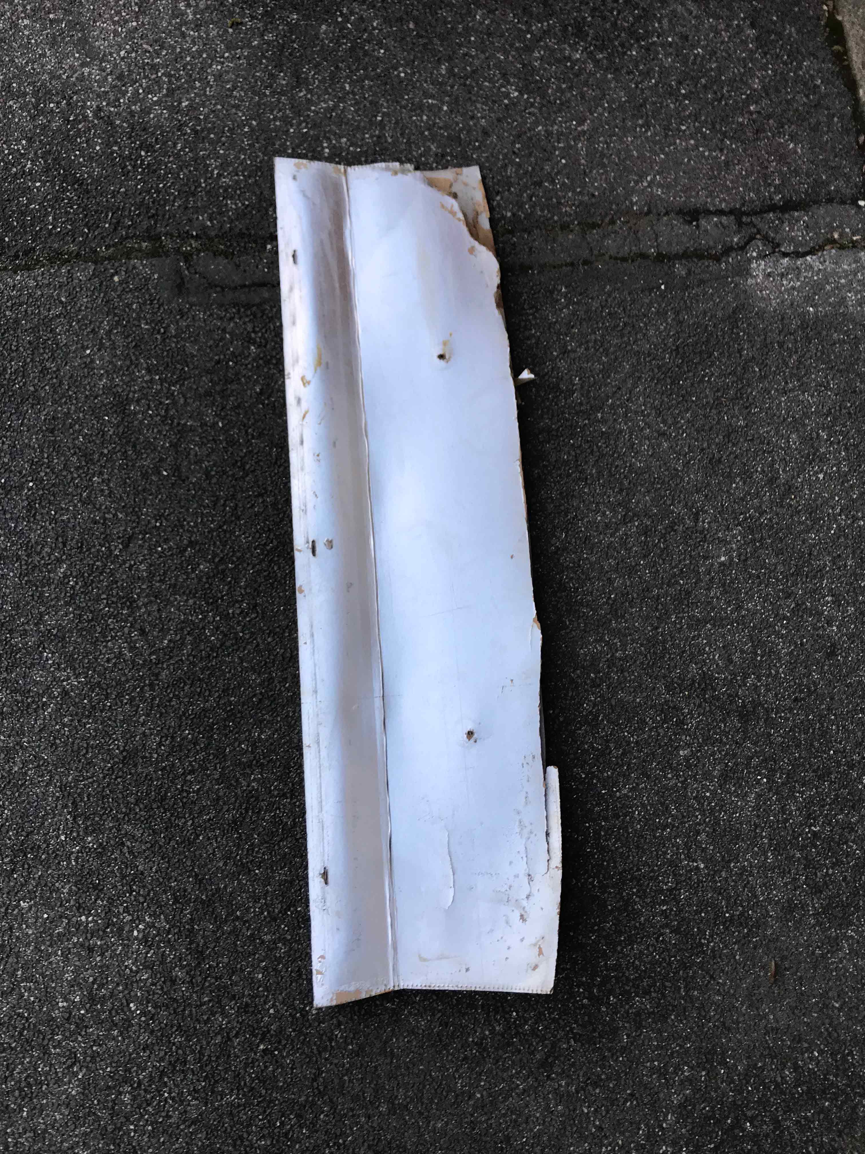

Restauration de la plage arrière qui à pris l'eau
Prise de cotes pour refaire un gabarit

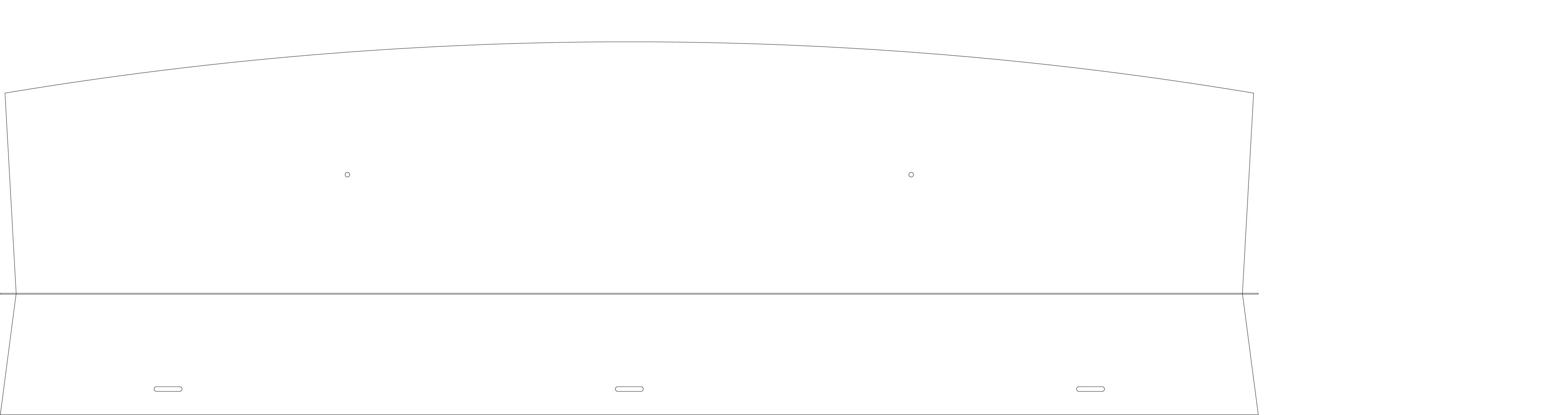

J'ai fais un fichier assez précis d'après les restes !!!!
Si un de vous à besoin ou si cela peu coller à un modele j'ai le patron
Prochaine étape découpe en adhésif du patron

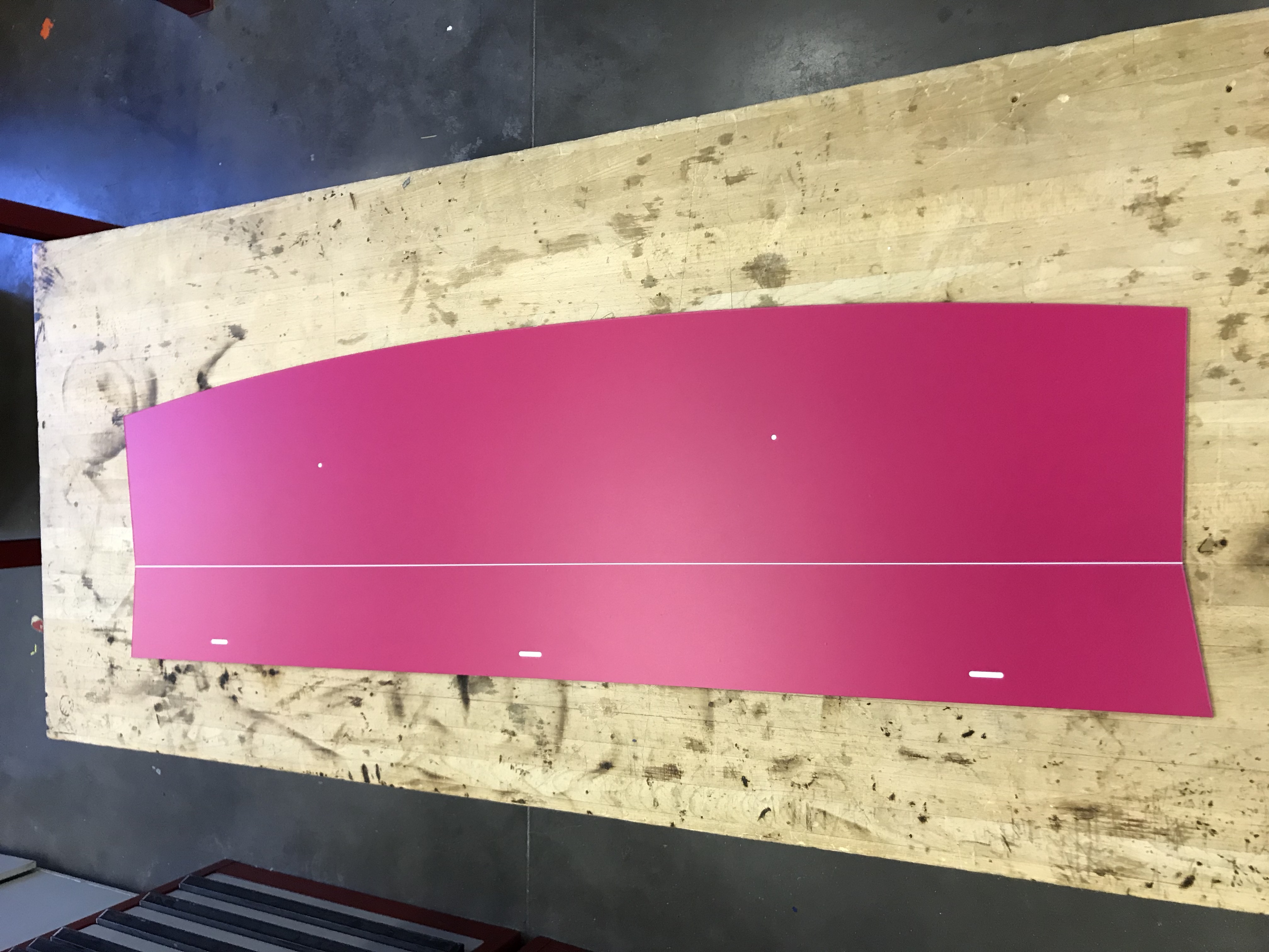

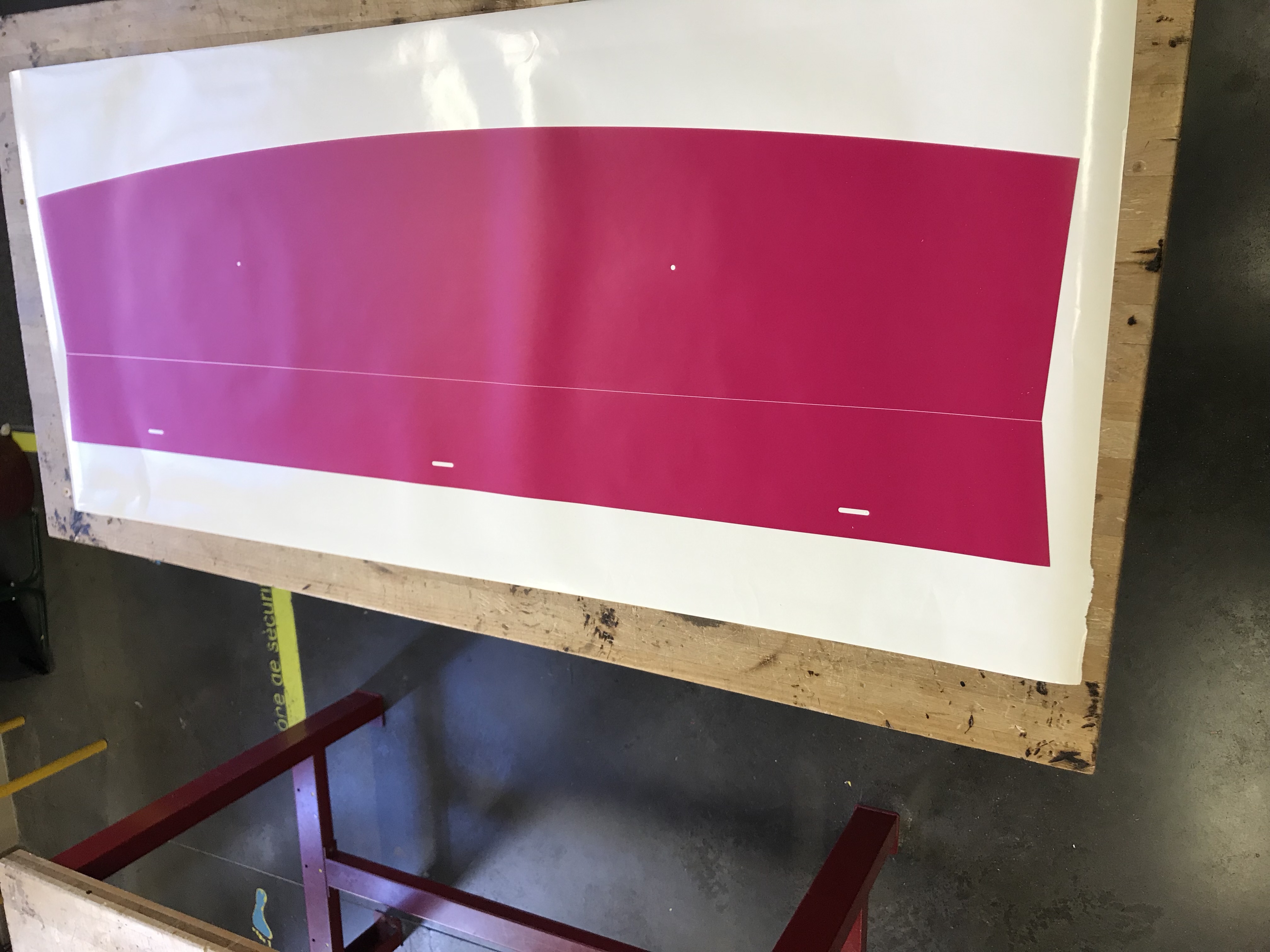

DECOUPE EN ADHESIF DU GABARIT DE LA NOUVELLE PLAGE

POSE DU GABARIT ET DECOUPE DE LA NOUVELLE PLAGE
