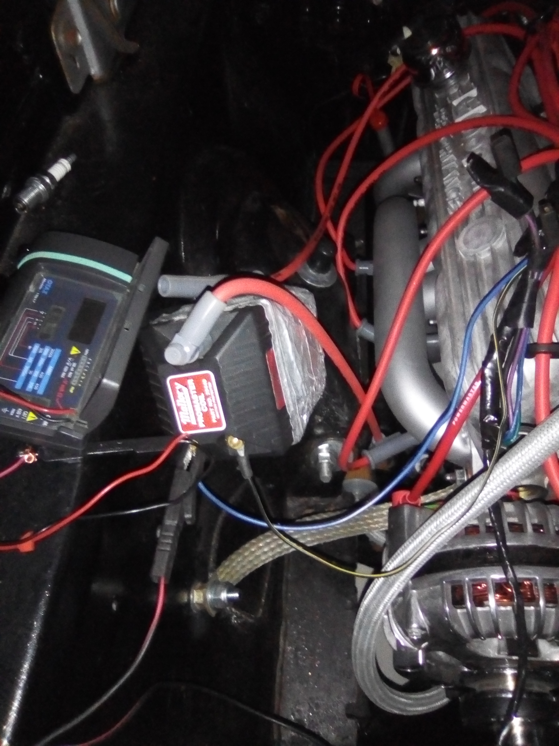

Localisation: tarn
bonjour j'ai un probleme d'allumage sur ma charger de 68 c'est simple j'ai pas d'etincelles
quelqu'un aurait un conseil par ou commencer a regarder ou une technique car je suis novice en ricaine :doh:
dodge charger de 68

 Sujet du message: Re: probleme d'allumage
MessagePosté: Dim Déc 09, 2018 9:28 pm
Messages: 1351
Bon il faut remonter le pb à l'envers :
Pas d'étincelles aux bougies ?
As tu une étincelle ou un arc électrique au niveau du fil de la bobine qui va au centre du Delco ?
As tu aux bornes de la bobine du courant qui arrive ( il te faut prendre la tension avec un voltmètre ou multimètre ? Il y a aussi un condensateur à vérifier !
Après il faut vérifier ton boîtier électronique ! Le mieux est d'en mettre un autre ? Ça marche ou cela ne marche pas ?
Si non as tu toujours la résistance balastre si HS pas d'allumage !
Sourie LOL... n'oublies pas de mettre le contact !!!

ma bobine n'est pas allimenté
et tout est neuf jamais demarré encore par contre le regulateur de tension avec resistance non branche j'ai un alternateur auto regule
je ne sait pas si il faut branche tout ce monde et avec quel fil?

j'ai trois fils bleu donc 2 qui a le jus et l'autre pas est ce normal

Sans être devant la voiture c'est déjà difficile de diagnostiquer, mais sans photos on ne peut même pas se faire une idée du montage...
Tu dis que la résistance n'est pas branchée, les deux fils sont connectés ensemble ? De où vient l'alim de ta bobine, comment as tu pris la tension sur ta bobine ??
Pour essayer de faire démarrer, mets du 12V ou du 6V en direct sur le (+) de la bobine. Tu diagnostiquera le problème (dans le faisceau sans doute) plus tard si tu es trop pressé de la faire tourner!

j'ai pu avoir le temps de prendre les photos voici je ne sais pas a quoi sert les fiche blanche :o
sa craintpas de maitre direct du 12v
IMG_20181213_160453.jpg [ 1.11 Mio | Vu 5258 fois ]
IMG_20181213_160518.jpg [ 1.08 Mio | Vu 5258 fois ]
IMG_20181213_160506.jpg [ 1.11 Mio | Vu 5258 fois ]

j'ai brancher correctement mon faisceau et maintenant j'ai de l'allumage et le moteur a demarrer 30 seconde et maintenat il ne demarre plus l'essance arrive quelqu'un aurait une idée
