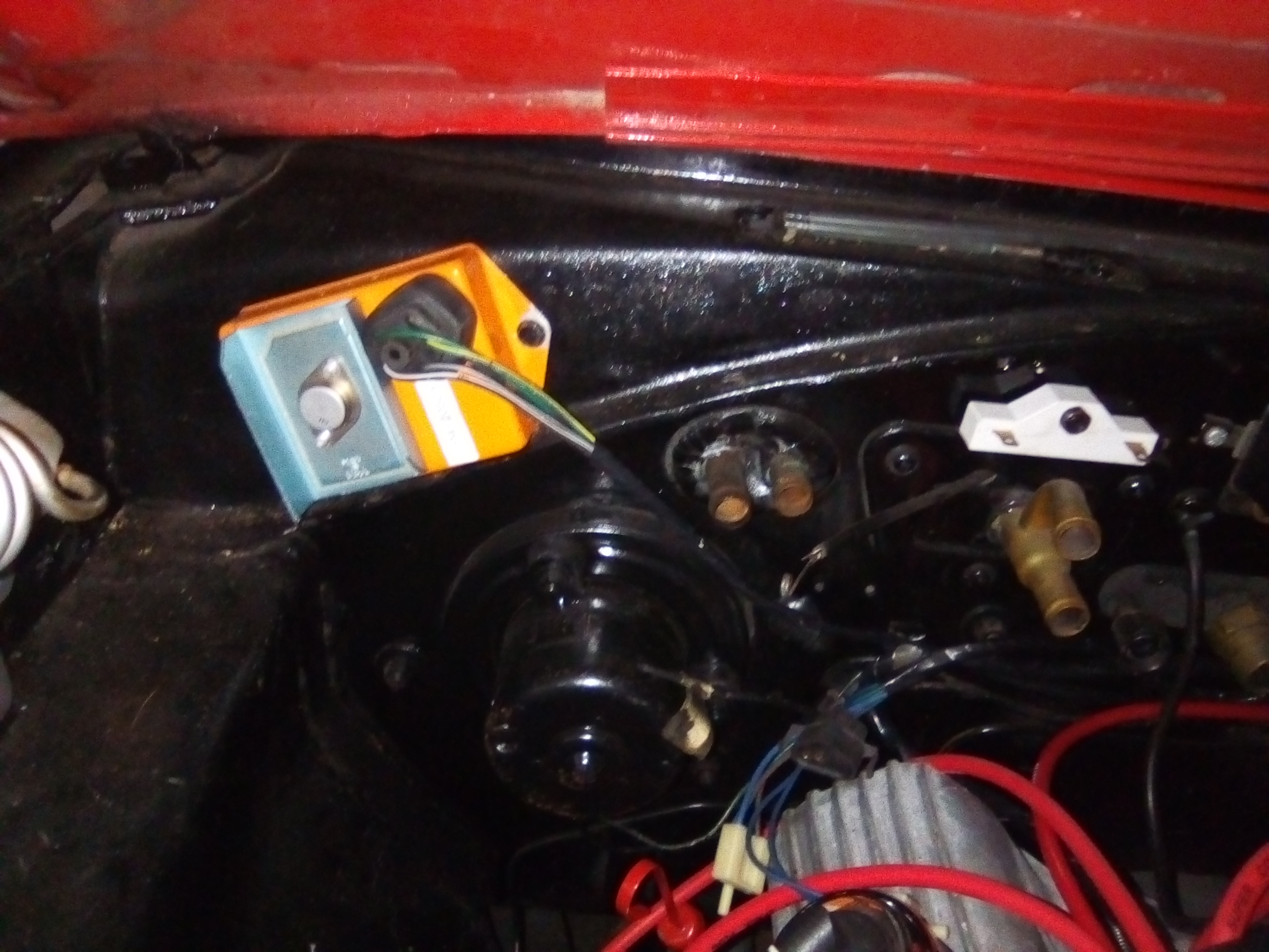

Sans être devant la voiture c'est déjà difficile de diagnostiquer, mais sans photos on ne peut même pas se faire une idée du montage...
Tu dis que la résistance n'est pas branchée, les deux fils sont connectés ensemble ? De où vient l'alim de ta bobine, comment as tu pris la tension sur ta bobine ??
Pour essayer de faire démarrer, mets du 12V ou du 6V en direct sur le (+) de la bobine. Tu diagnostiquera le problème (dans le faisceau sans doute) plus tard si tu es trop pressé de la faire tourner!

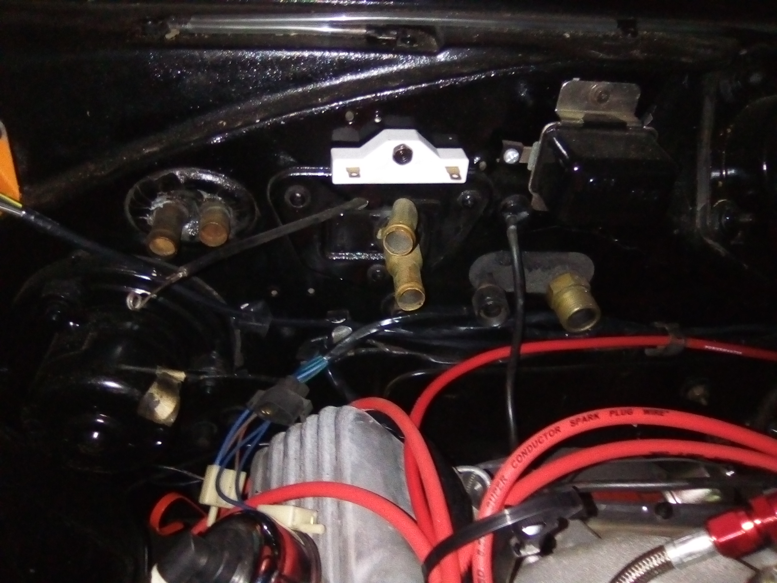

j'ai pu avoir le temps de prendre les photos voici je ne sais pas a quoi sert les fiche blanche :o
sa craintpas de maitre direct du 12v

Re: probleme d'allumage
Message par charger81 »
j'ai brancher correctement mon faisceau et maintenant j'ai de l'allumage et le moteur a demarrer 30 seconde et maintenat il ne demarre plus l'essance arrive quelqu'un aurait une idée
