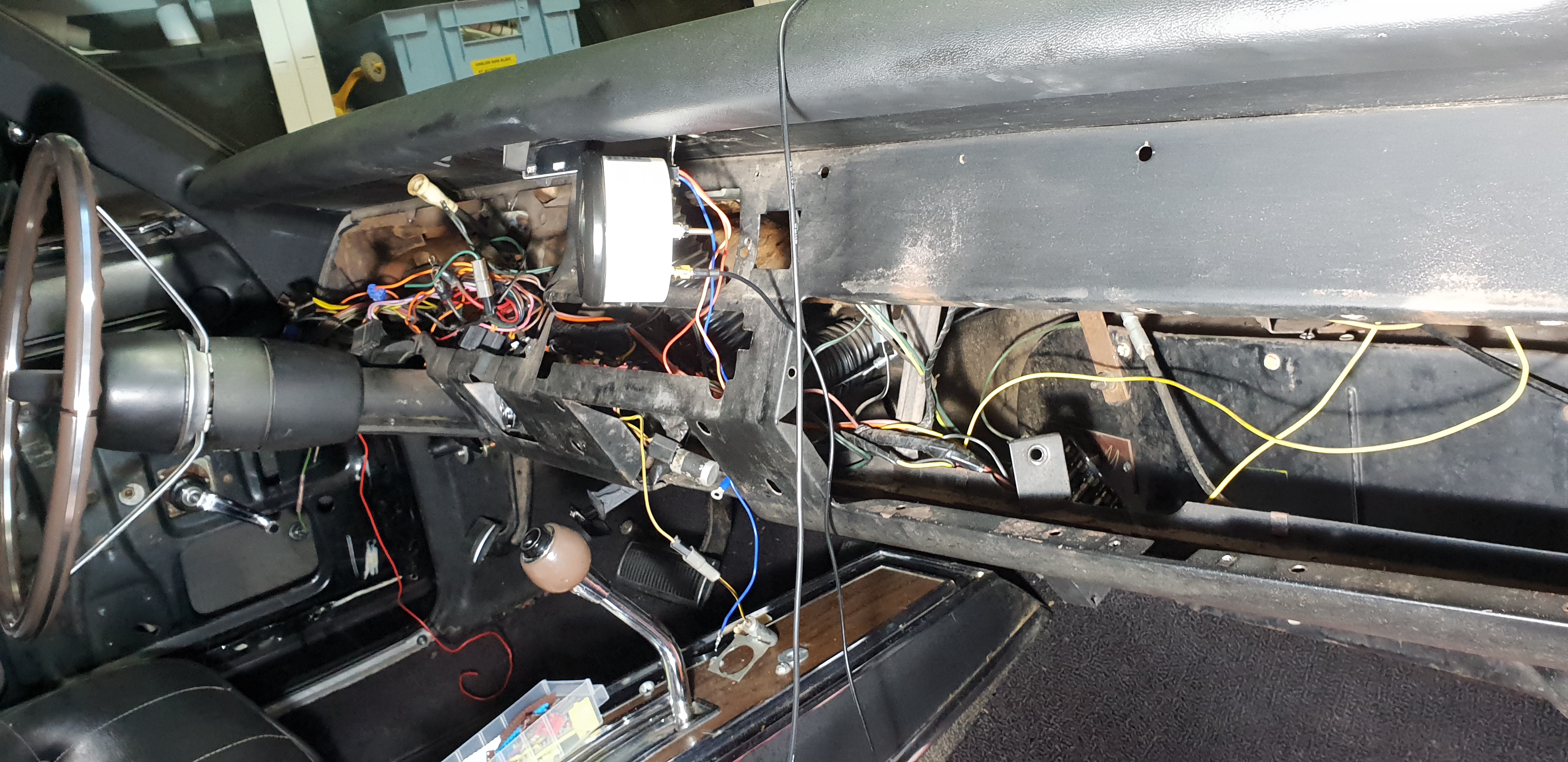

encore bossé ce week end.
démontage des consoles, boite à gant etc histoire de tout zieuter
donc le cablage n'est pas mauvais.
niveau couleurs et implantation, tout correspond à la doc.
ai eu du mal à identifier des bidules, mais surtout car trainaient en vrac :
la centrale clignotante des warnings qui pendait, pareil pour ce qui semble être un rappel (buzzer, son ?) de lumière allumée - semble être une option - avec un éclairage de courtoisie du neiman (non installé, qui pendait aussi)
les cosses débranchées: en fait, normal:
- cosse d'alim autoradio d'origine
- a priori, y avait option essie glace mono ou bi vitesse, donc 2 cosses différentes
- une cosse se branchant sur un bidule (chais pas ce que c'est et qui allait sur les divers capteurs de porte et coffre.
bref pas trop mal SAUF :
1/ mon fameux cligno av GG qui déconne : comme dit, pour moi, après test du commodo, c'est le commodo qui déconne - j'en aurai confirmation dès que classic industries aura bien voulu me poster ma commande !
mais y a eu tentative de bidouillage, et donc il y a un fil rouge, initialement ponté d'un côté sur le fil des warnings et de l'autre côté sur le fil venant du commodo, et coupé (car inutile) : on va virer ça
2/ et un truc qui me rend perplexe :
un pontage a été fait entre d'une part une alim de l'éclairage du tableau de bord (fil orange) et d'autre part un fil de l'éclairage (fil qui part de l'interrupteur, vers le compartiment moteur)
je ne sais vraiment pas pourquoi ... un pbe d'alumage de l'éclairage du tableau de bord ???
faudra que je teste ce qui se passe en dépontant.
à part ça, je vous mettrai des photos, mais la resto faite à l'époque .. bof bof ..
la feraille du tableau de bord (partie "intérieure", invisible) est sale et rouillée en surface
fils pas toujours biens rangés
les plastiques du tableau de bord fixés en mode gros bourrin, tordus par endroit
tout est déposé (sauf le dessus du tableau), on va nettoyer et tenter de redresser
et j'ai bougé la moquette... là, il ya ... de la peinture rouge (en dessous de la crasse) et manifestement, le plancher a déjà été repris - c'est déjà ça que je n'aurai pas à faire, je pense,
mais la feraille mérite un joli nettoyage, décrassage, et coup de peinture avant de reposer la moquette
je me tâte pour racheter un jeu de placage bois en plastique métal, c'était l'option de la SE, mais cher les sous
faut aussi que je me rachète un jeu de cables de bougie, ou que je refasse bien les connexions des miens.
bref, encore du boulot, mais j'aime ça !!

dans l'ordre ou le désordre :

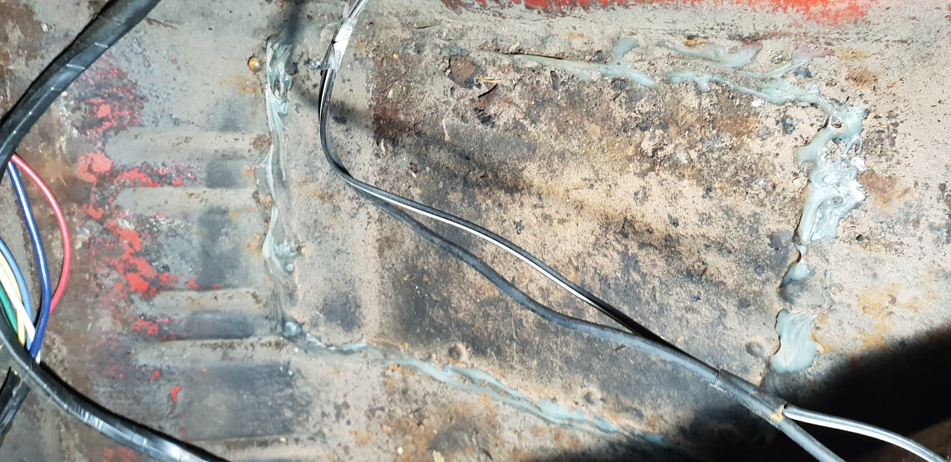

état du plancher passager ...
20181125_121453.jpg [ 3.14 Mio | Vu 3371 fois ]
(les fils : cablage d'un ancien ampli, ça va dégager)
20181125_121457.jpg [ 2.82 Mio | Vu 3371 fois ]

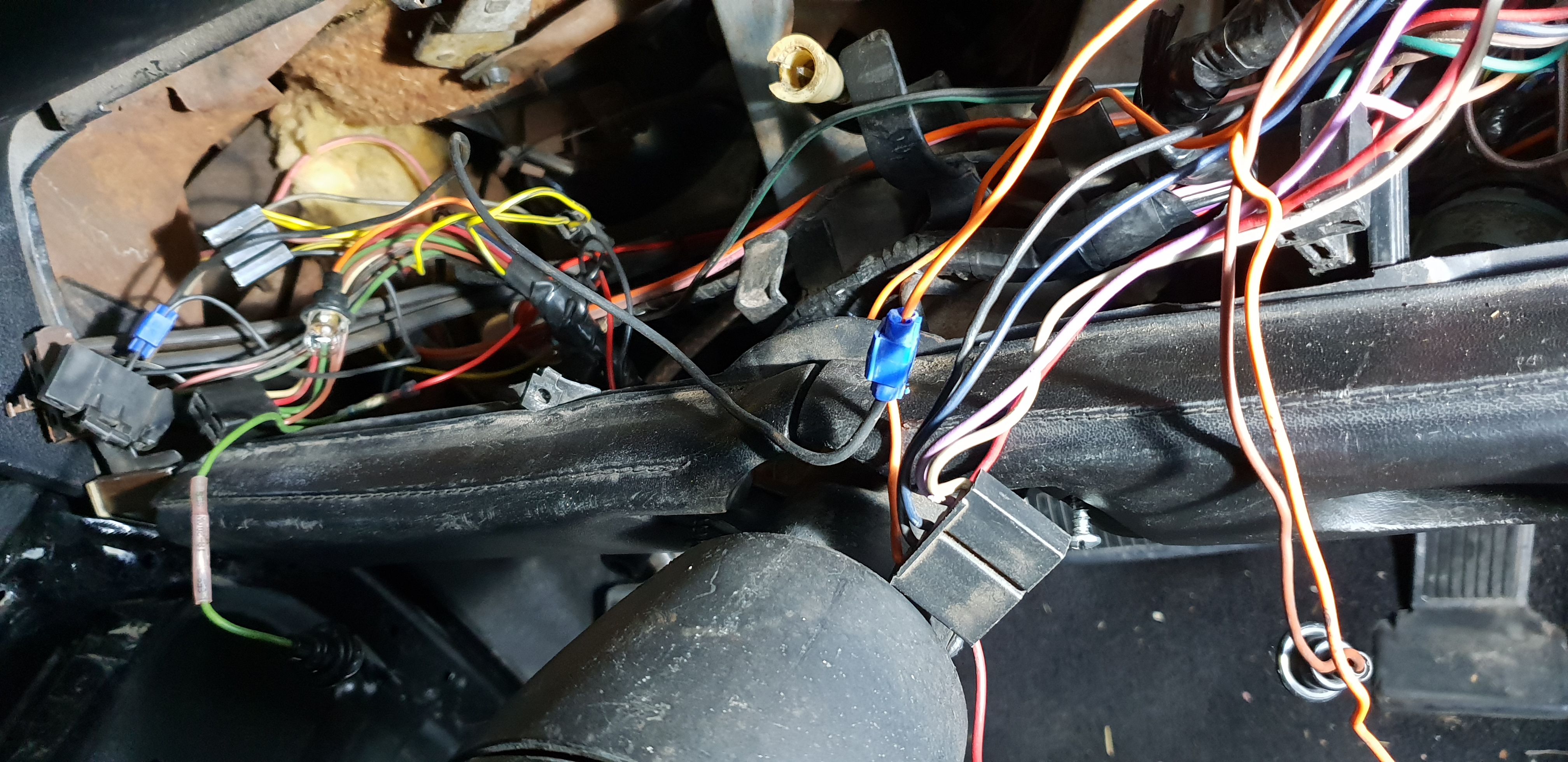

un bidule que je n'ai pas réussi à identifier :
20181125_120358.jpg [ 2.77 Mio | Vu 3371 fois ]
l'intérieur en fin de week end :):) :
20181125_124458.jpg [ 2.81 Mio | Vu 3371 fois ]

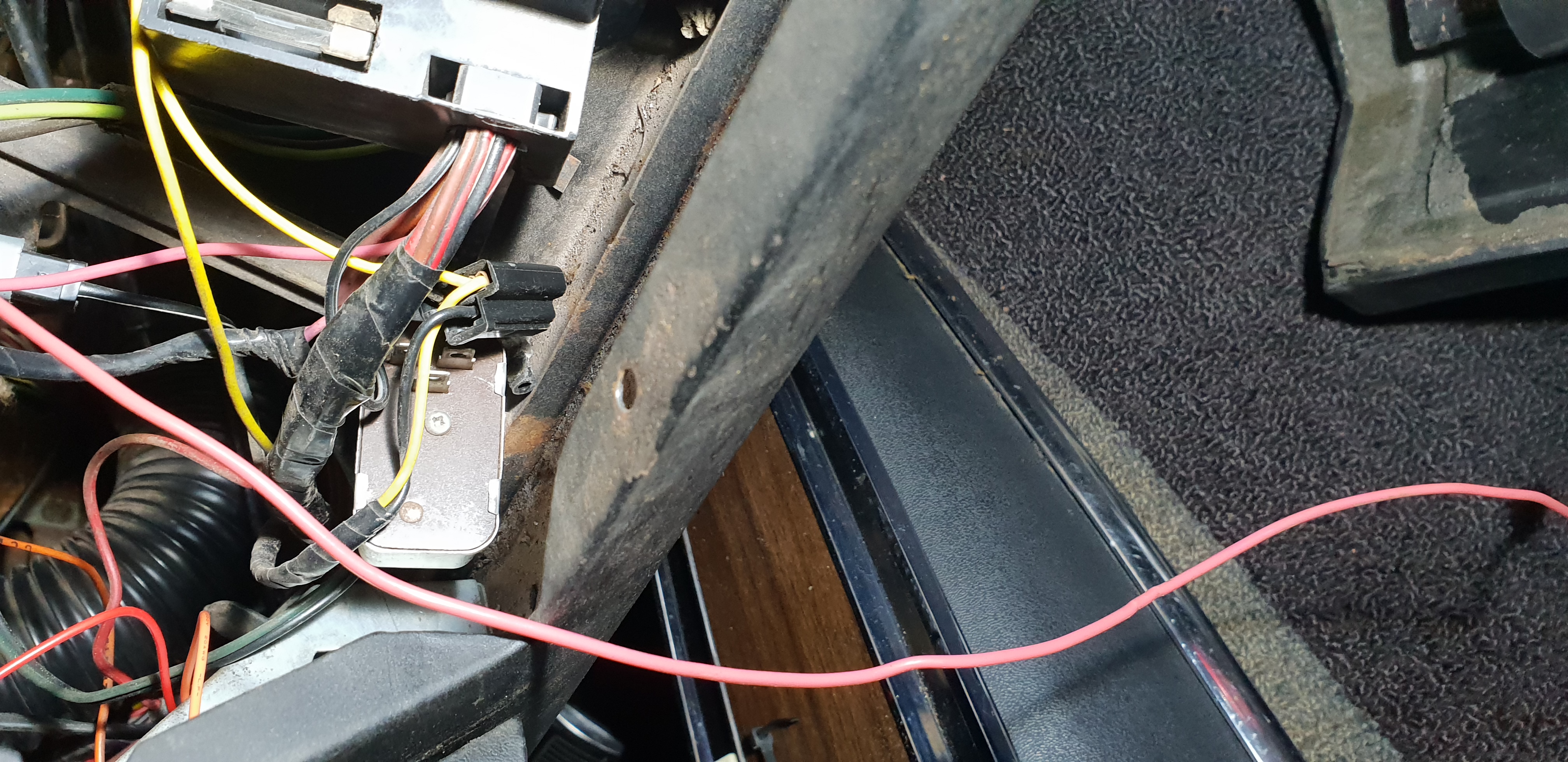

le fameux pontage qui me rend perplexe :
20181118_175845.jpg [ 2.73 Mio | Vu 3371 fois ]

Franchement l état du plancher punaise et tous ces bidouillages.
Sans deconner j espere que tu l as pas payer un prix trop exceccif car la c est vraiment abuser.
Parceque si c est celle que je pense bin c est une honte.
 Sujet du message: Re: Charger 69
MessagePosté: Lun Nov 26, 2018 1:55 pm
Messages: 615
C'est vrai que le bricolage du plancher n'est pas très beau, pour les files de bougie si il ne sont pas abimer c'est peu être juste desserti, un coup de pince et c'est régler

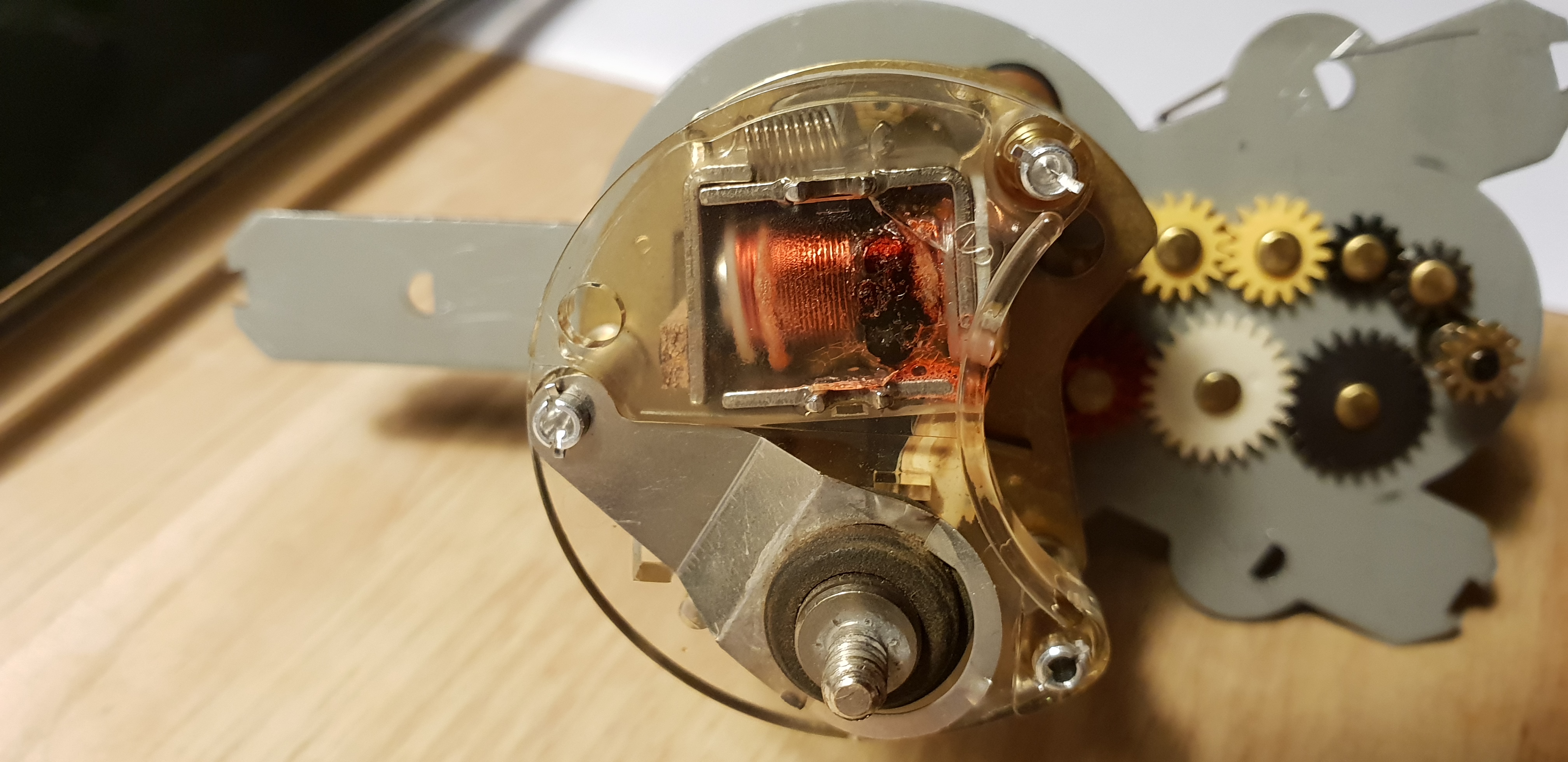

1/ horloge
je l'ai démontée, je pense qu'elle est mal barrée :
a) la bobine semble avoir pris un coup:
20181202_181038.jpg [ 2.16 Mio | Vu 3289 fois ]
et
b) un petit contacteur est cassé (il pendouillait, je l'ai frôlé, l'est tombé)
20181202_181112.jpg [ 2.11 Mio | Vu 3289 fois ]
si pas réparable vu que de toute façon la voiture est équipée d'un coupe circuit, je la remettrai en place sans la remplacer.
