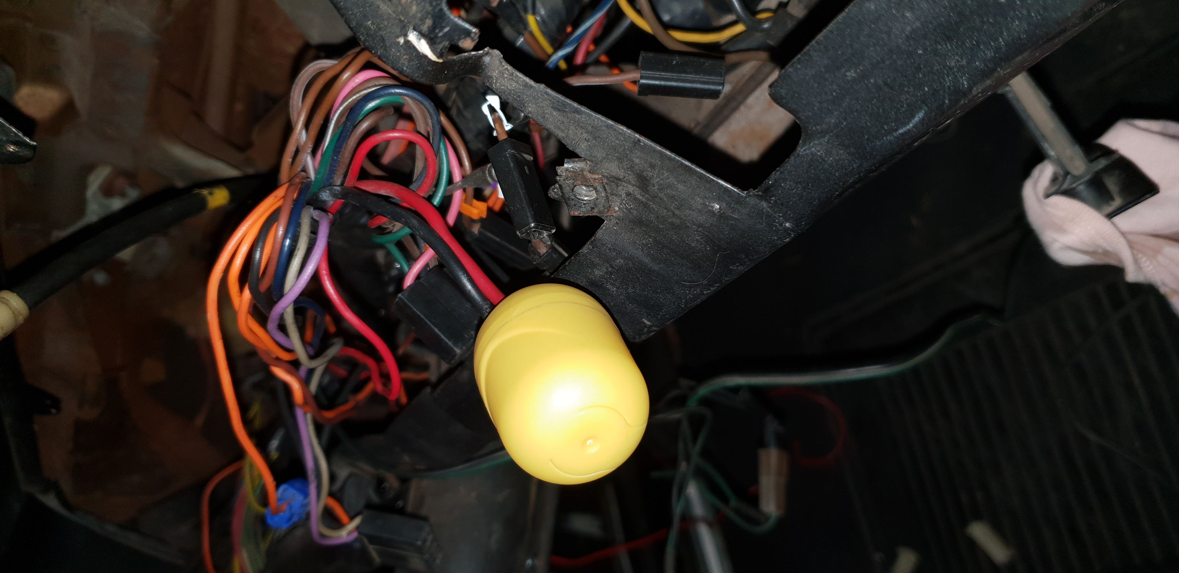

bref pas trop mal SAUF :
1/ mon fameux cligno av GG qui déconne : comme dit, pour moi, après test du commodo, c'est le commodo qui déconne - j'en aurai confirmation dès que classic industries aura bien voulu me poster ma commande !
mais y a eu tentative de bidouillage, et donc il y a un fil rouge, initialement ponté d'un côté sur le fil des warnings et de l'autre côté sur le fil venant du commodo, et coupé (car inutile) : on va virer ça
2/ et un truc qui me rend perplexe :
un pontage a été fait entre d'une part une alim de l'éclairage du tableau de bord (fil orange) et d'autre part un fil de l'éclairage (fil qui part de l'interrupteur, vers le compartiment moteur)
je ne sais vraiment pas pourquoi ... un pbe d'alumage de l'éclairage du tableau de bord ???
faudra que je teste ce qui se passe en dépontant.

le fameux pontage qui me rend perplexe :
20181118_175845.jpg [ 2.73 Mio | Vu 3310 fois ]

et sinon, je commence à etre bon en lecture de shéma électrique, merci la doc du service manual !
