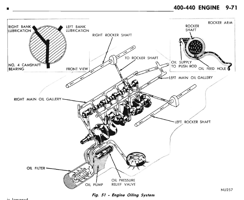

Petite question technique..l huile aspirée dans le bas moteur arrive ou ? Dans les culasses ? J imagine que le vilebrequin et l aac eux sont lubrifiés par barbotage ?
MessagePosté: Dim Nov 18, 2018 10:13 am
Par barbotage c'était dans les mopar ... des années 20 ! Il y a de petits conduits un peu partout qui amènent l'huile aux coussinets (bielle, vilo, arbre à came), culbuteurs, poussoirs, etc..., donc les débris peuvent aller partout ! En effet le filtre peut s'être bouché. La couleur de l'huile n'est pas une preuve, elle peut être parfaite mais véhiculer les débris !
Conduits d'huile d'un 440 [édité: le schéma ci-dessous ne semble pas correct question circulation d'huile, les flèches sont à l'envers !!!) ]
Un autre schéma.
