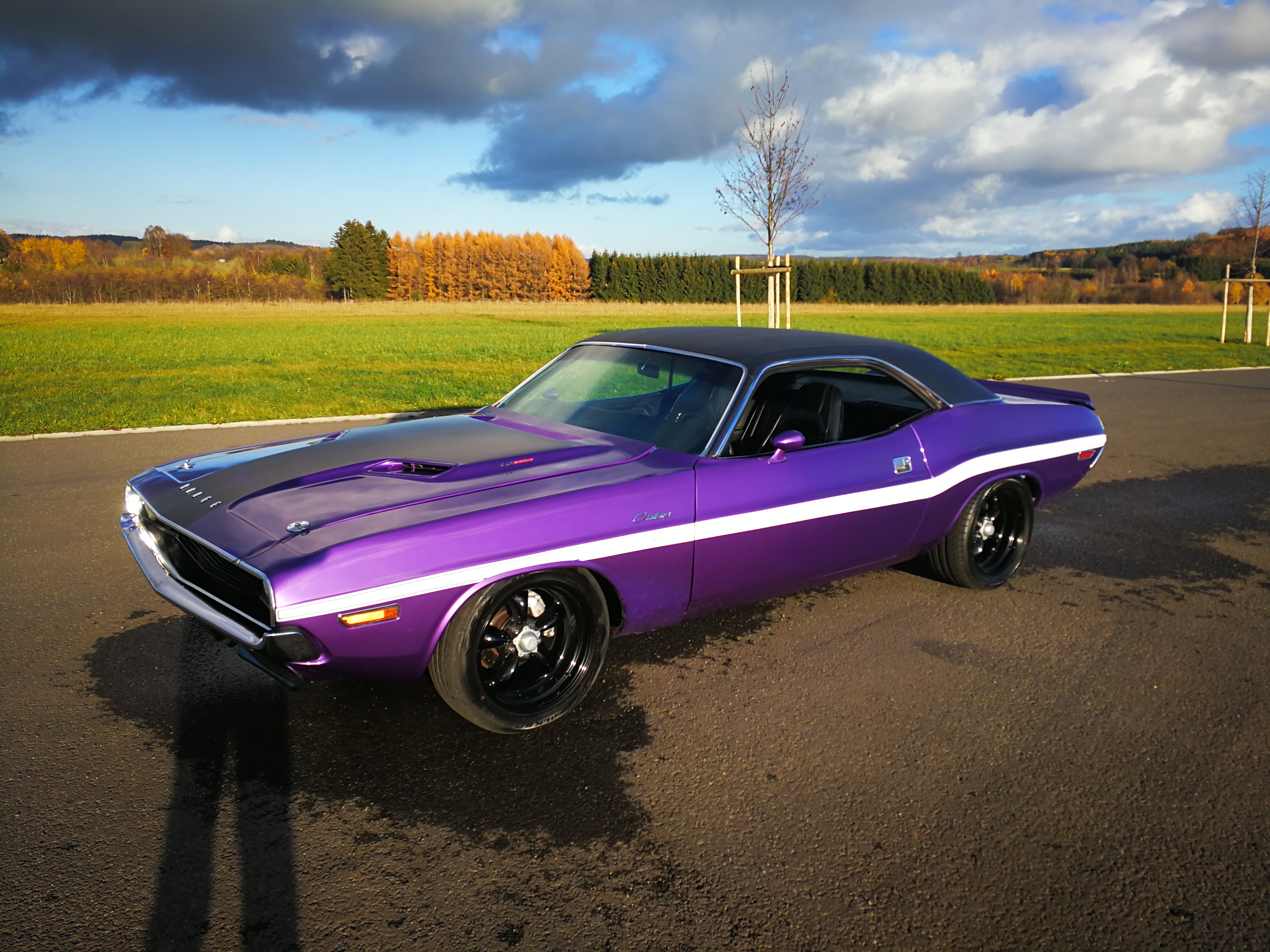

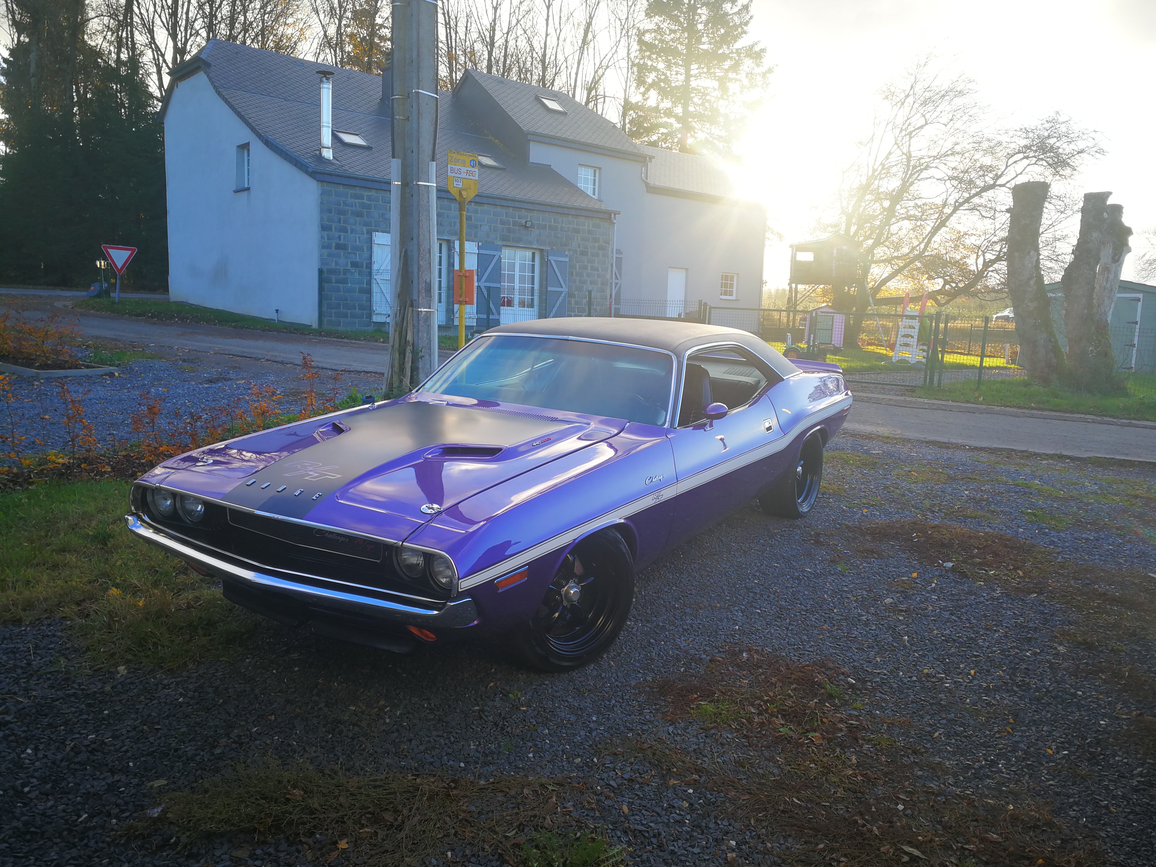

Voilà la machine ! Je vais commencer a faire une vidange et voir si quelque chose pourrait obstruer le fonctionnement de la pompe a huile.. j ai trouvé des genres de petits bouts de silicones collés a la jauge d huile..
