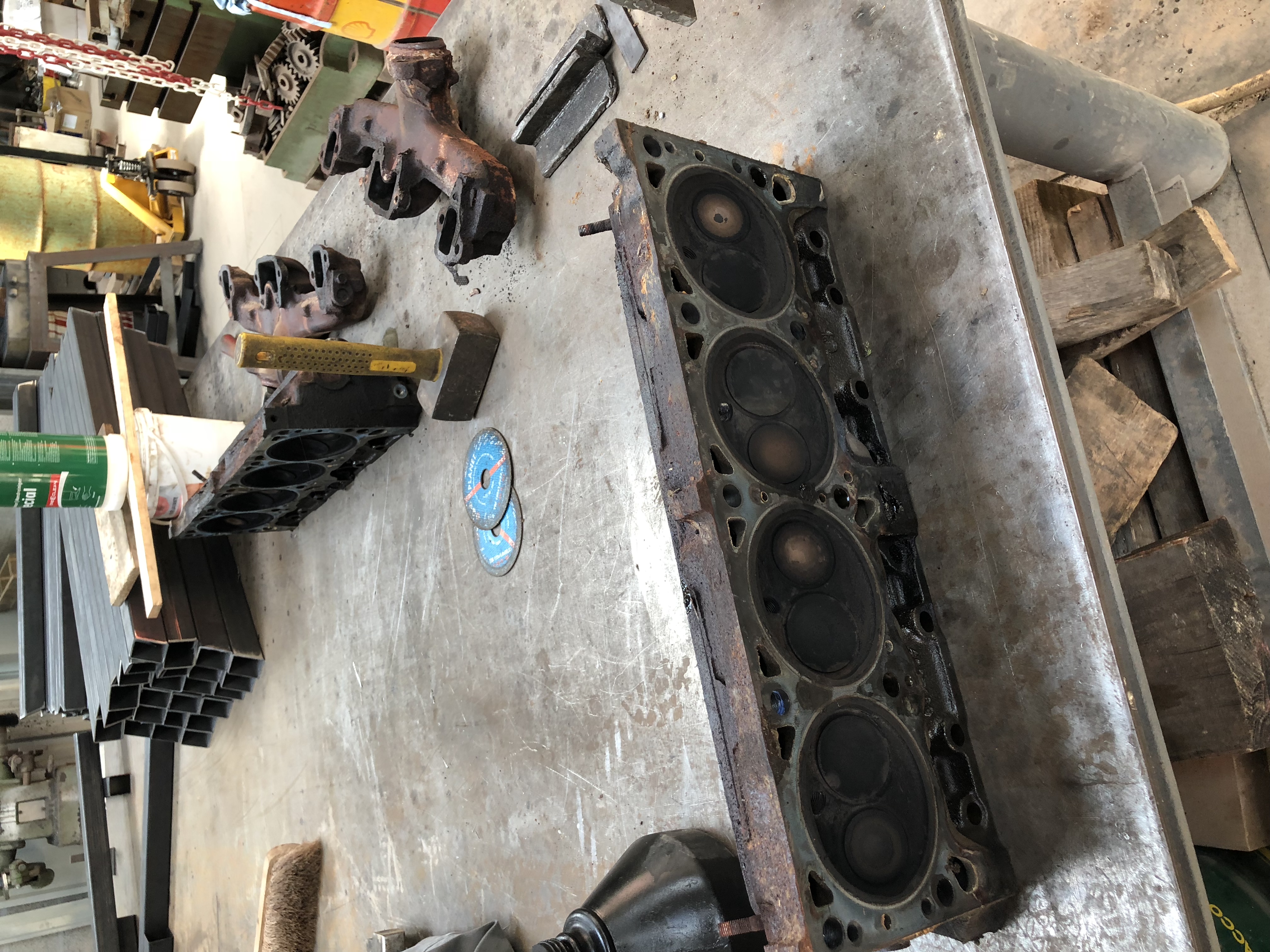

Depose des culasses sur le van pour remplacement des joints de culasse par precaution qui au passage n’etaient pas vieux! Inspection des cylindres et j’ai vu que les joint de queue de soupape sur toutes les soupapes d’echappement etait hs, un collecteur d’echappement droit fissuré, un defaut de fonctionnement sur le volet de rechauffage carbu que je vais virer
