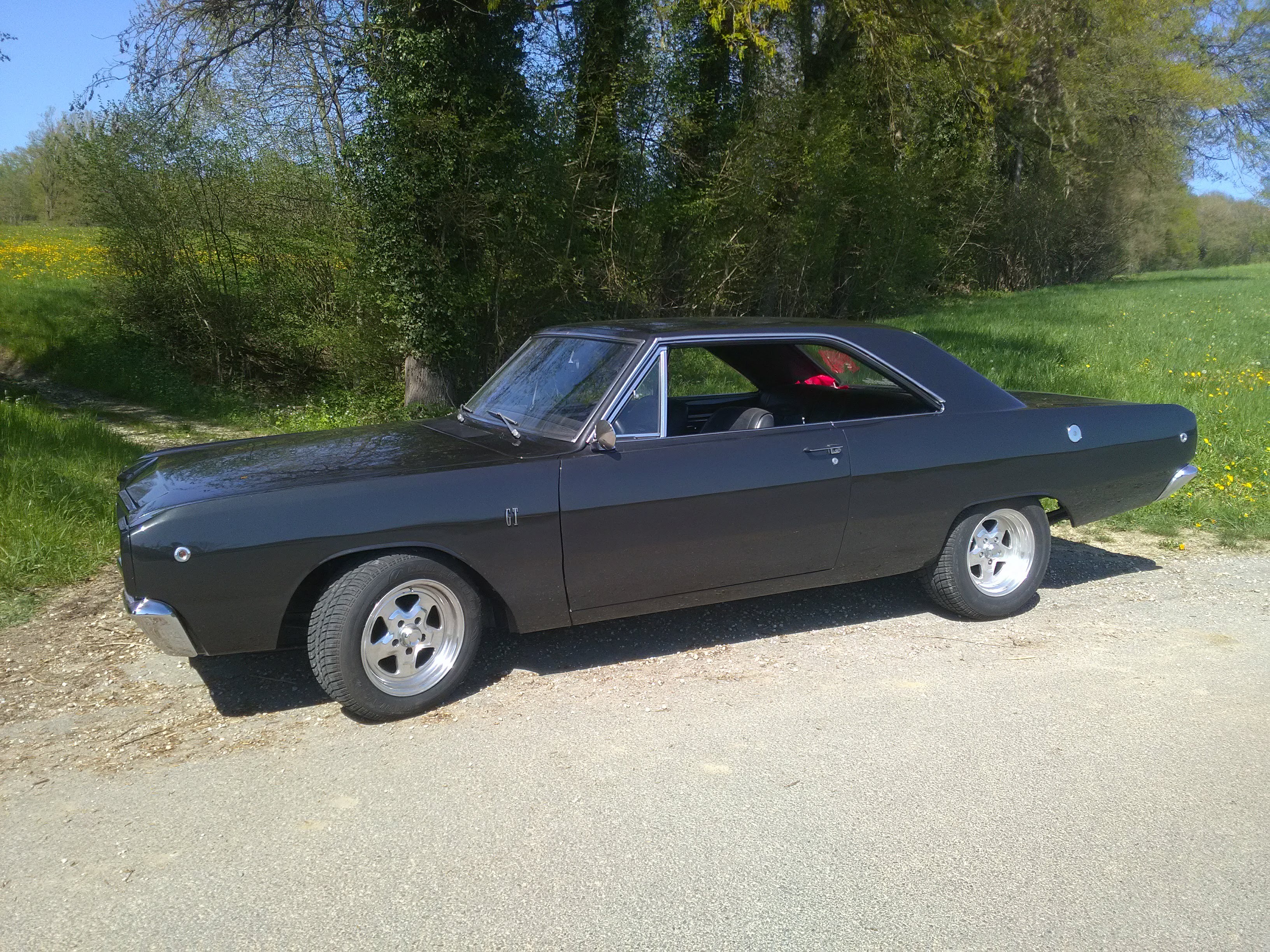

C'est bien beau tout ça, mais on aimerait bien voir la voiture nous :lol:
Allez des photos!
MessagePosté: Mar Mai 08, 2018 10:39 am
Boarf... Elle est connue depuis le temps.... :shifty:
IMG_20180421_160106.jpg [ 2.24 Mio | Vu 2502 fois ]

Bah non moi je l'avais jamais vue en tout cas :shock:
Belle bête :P :wink:

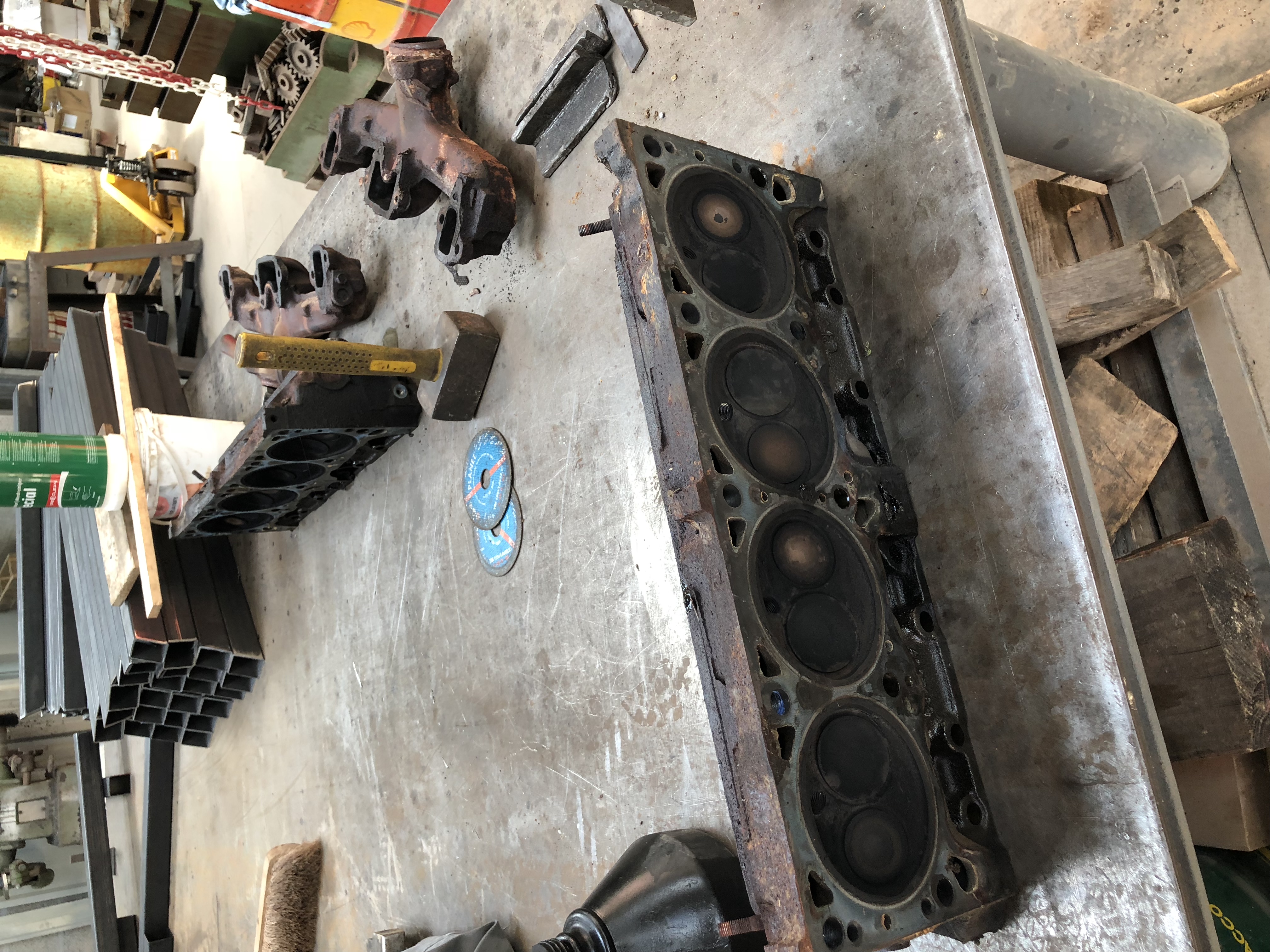

Depose des culasses sur le van pour remplacement des joints de culasse par precaution qui au passage n’etaient pas vieux! Inspection des cylindres et j’ai vu que les joint de queue de soupape sur toutes les soupapes d’echappement etait hs, un collecteur d’echappement droit fissuré, un defaut de fonctionnement sur le volet de rechauffage carbu que je vais virer
DB955E83-A852-481C-8875-94C2AD41C395.jpeg [ 3.4 Mio | Vu 2393 fois ]

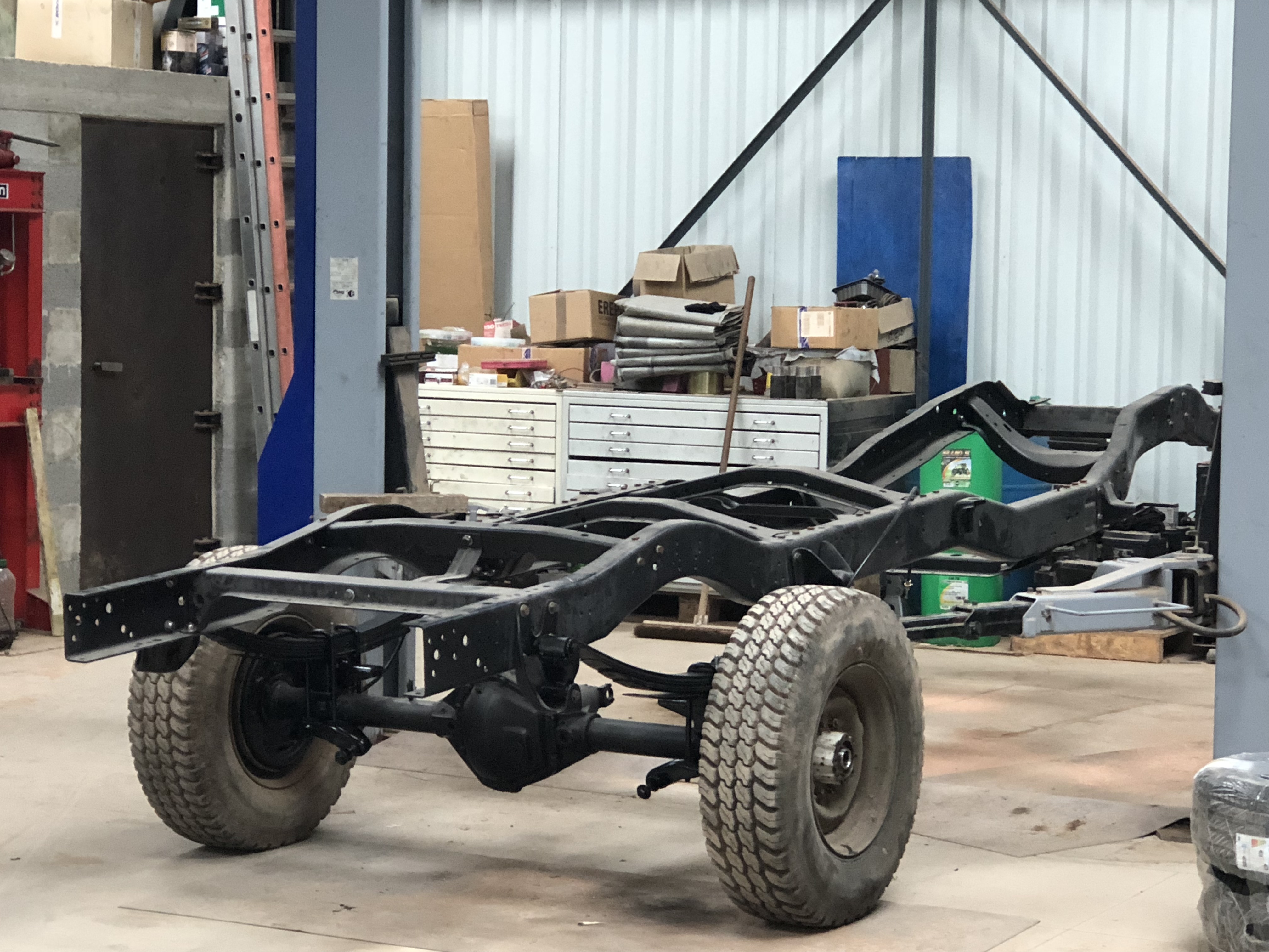

Remontage des lames sur le pont arriere, des jumelles, kit garnitures de frein neuf, cables de frein a main neuf, silentblocs de lame et jumelles neufs, remontage des tambours et des roues pour deplacer l’ensemble, le tout ayant etait sablé et peint, puis remontage du pont sur le chassis
3AB0CEF2-E37C-4389-8996-D3776E66FAF7.jpeg [ 2.41 Mio | Vu 2181 fois ]
