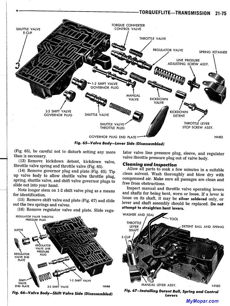

Curieux ça, car dans les kits de réfection y'a jamais de ressorts neufs, ce sont des pièces qu'on ne remplace pas !Scaryced a écrit :verdict ressort neuf qui à cassé au niveau du valve body
Il serait intéressant de savoir lequel a cassé, le 2-3 shift valve (fig. 66) peut être ?

Slt Phil,
Exactement C’est le ressort du 2-3 shift valve.
c’est assez rare que ça casse, surtout un neuf. Il l’avait changer car l’ancien était légèrement abîmé sur l’extrémité (comme quoi des fois on veut bien faire et ça merde)
