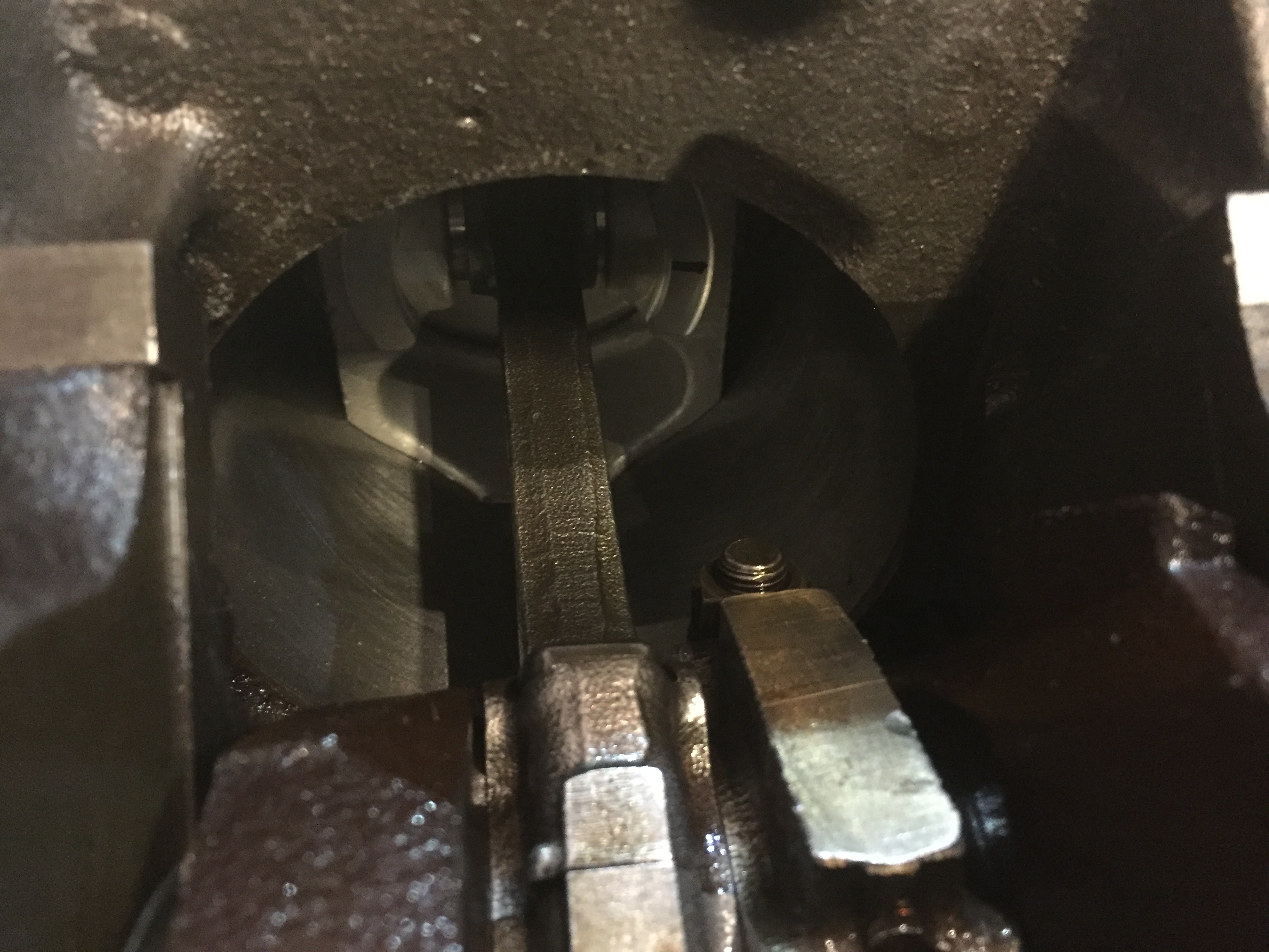

petite avancé sur ma olds
le châssis est terminé le moteur et la boite fini tout est a sa place je vais maintenant m'attaqué a la caisse sablage du dessous traitement de la rouille
et entre deux je vais me trouvé 5 minutes pour faire tourné le petit 350ci :mrgreen:
Commentaire: les pistons tout neuf ;-)
IMG_7111.JPG [ 1.57 Mio | Vu 3284 fois ]
IMG_7110.JPG [ 1.31 Mio | Vu 3284 fois ]
IMG_6970.JPG [ 1.28 Mio | Vu 3284 fois ]
IMG_6431.JPG [ 1.39 Mio | Vu 3284 fois ]
Commentaire: distri
IMG_6411.JPG [ 1.41 Mio | Vu 3284 fois ]
Commentaire: remplacement des paliers de l'ACC outil maison
IMG_6391.JPG [ 1.26 Mio | Vu 3284 fois ]
Commentaire: petite refection du pont gros nettoyage de l'intérieur remplacement des joints et roulements
IMG_7567.JPG [ 1.52 Mio | Vu 3284 fois ]
Commentaire: retour a sa place il est sortie de la bloqué il y a un an déjà
IMG_7806.JPG [ 2.14 Mio | Vu 3284 fois ]
Commentaire: mon petit mécano
IMG_7811.JPG [ 1.98 Mio | Vu 3284 fois ]
IMG_7813.JPG [ 2.25 Mio | Vu 3284 fois ]
