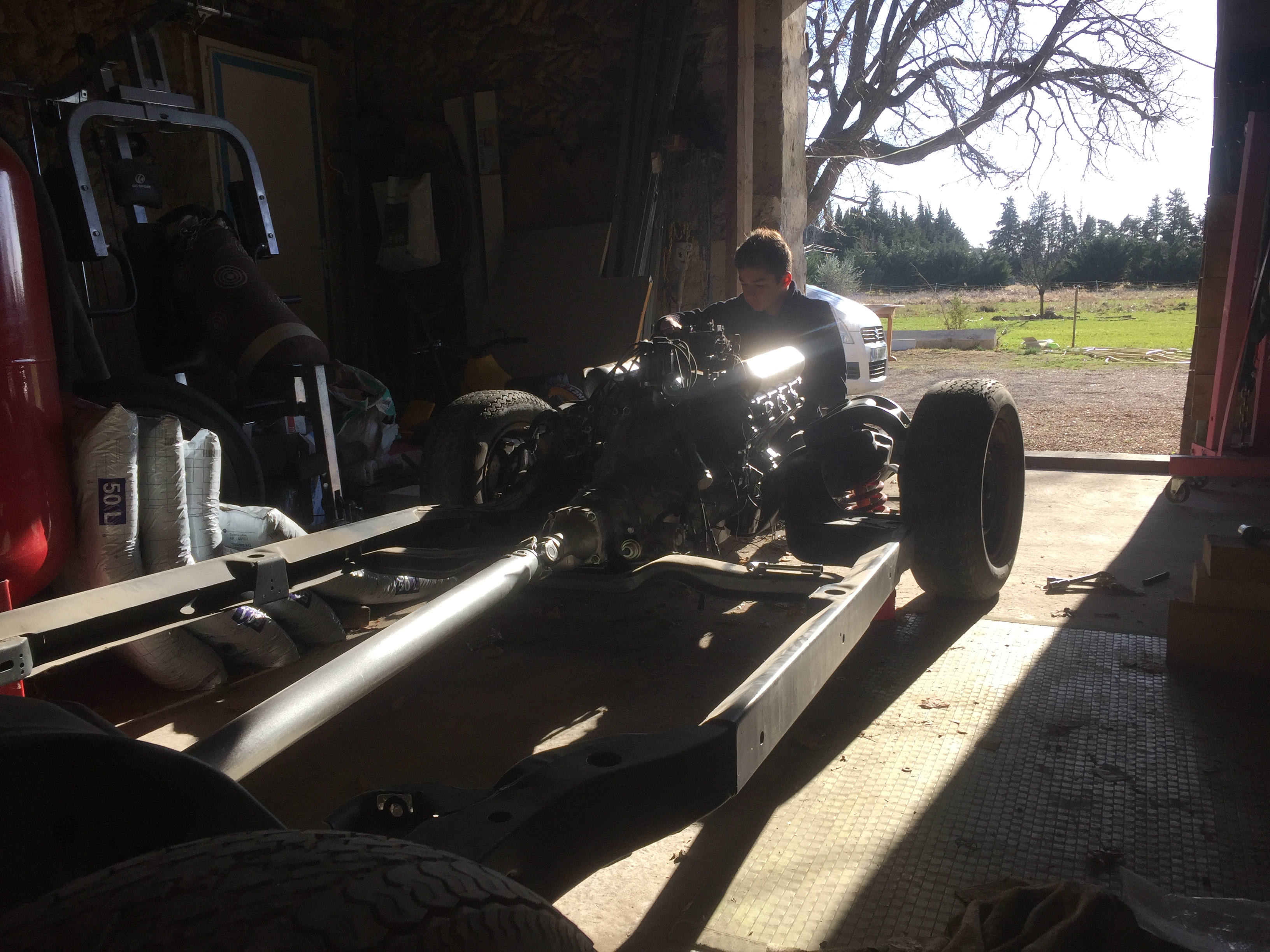

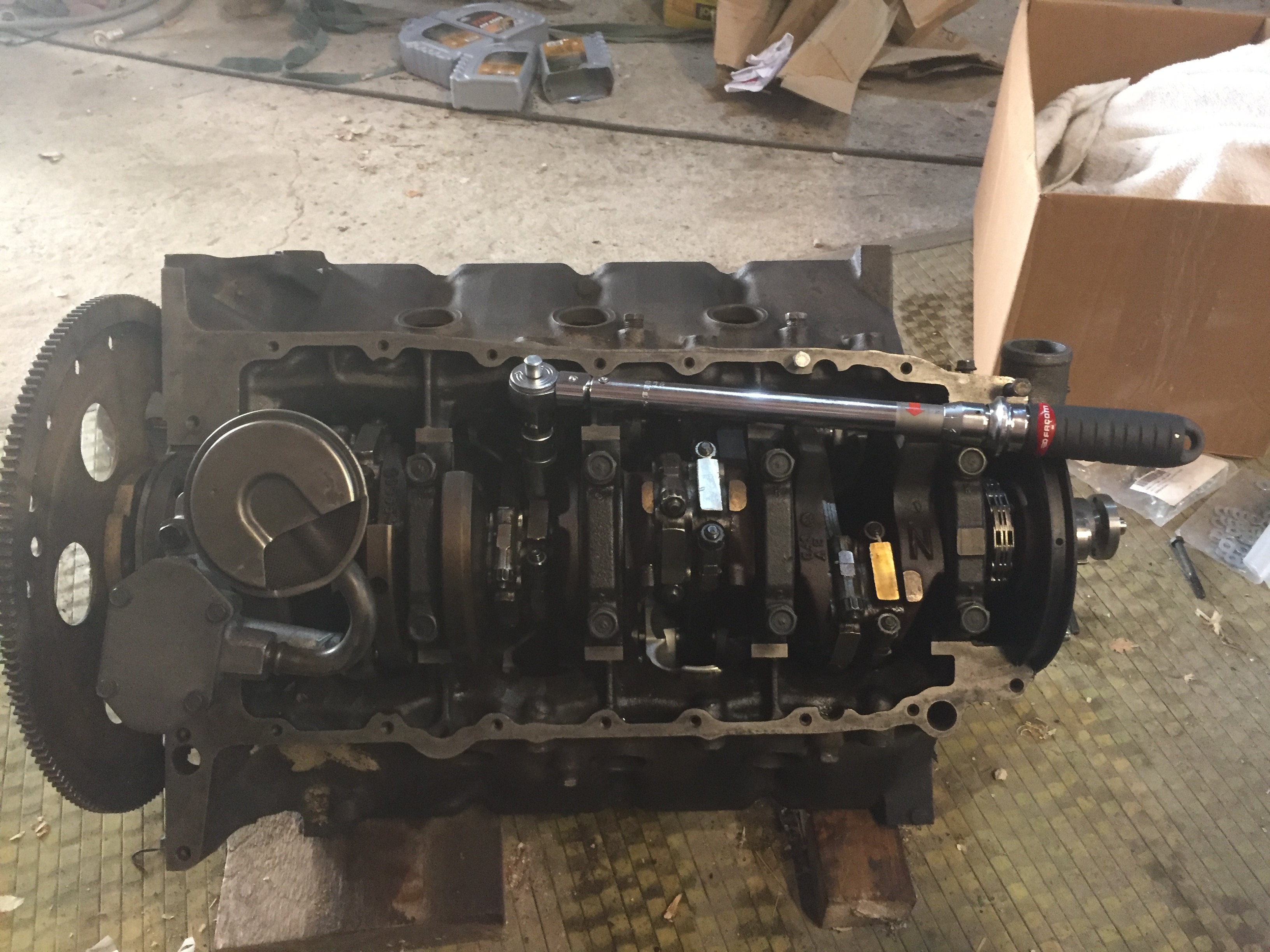

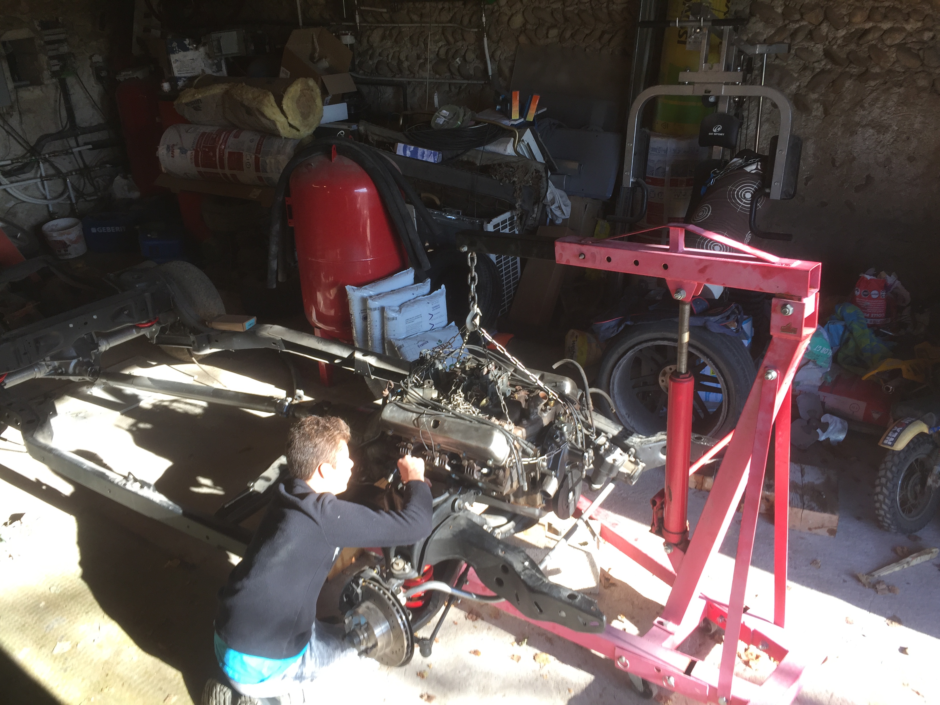

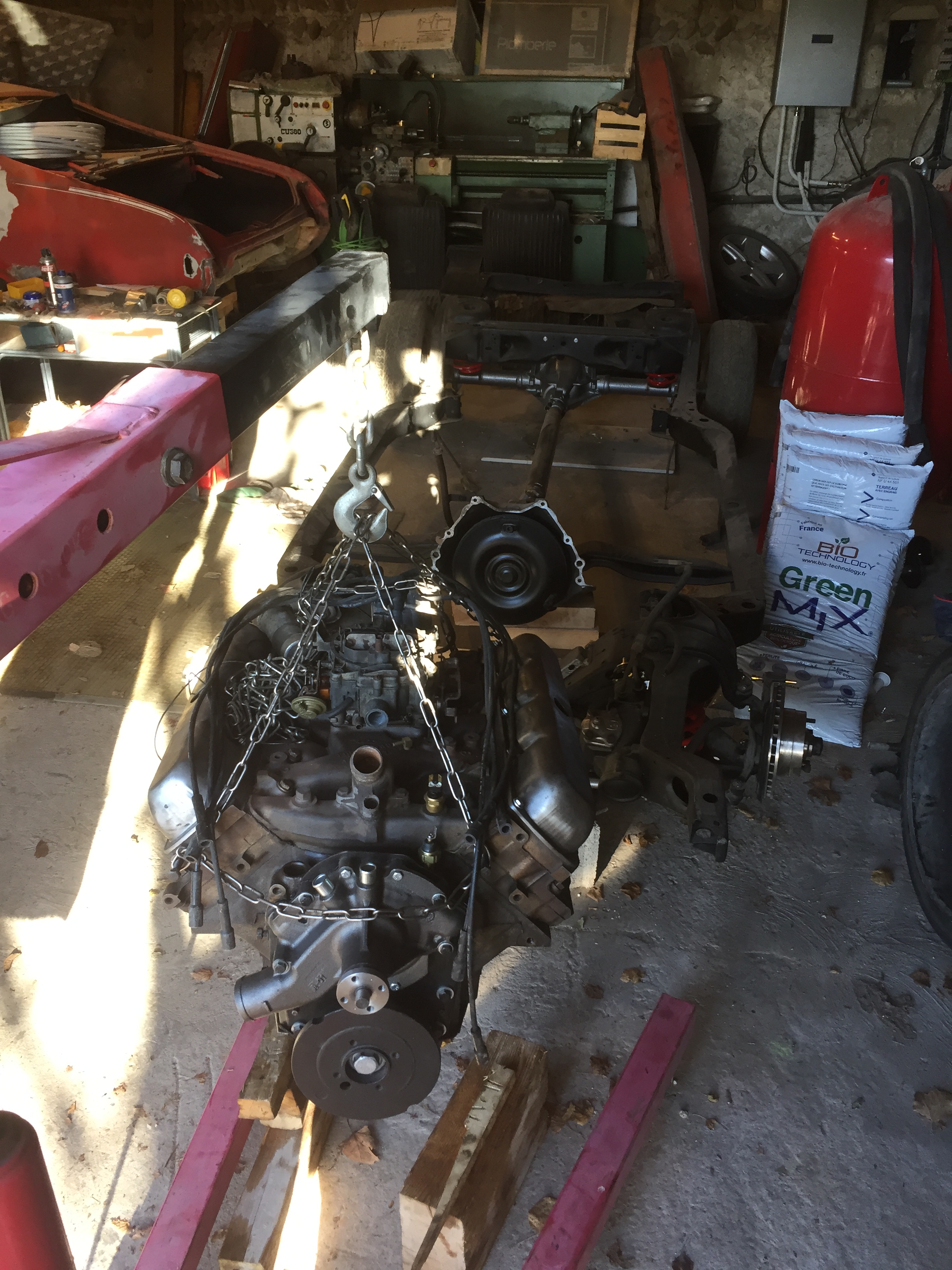

petite avancé sur ma olds
le châssis est terminé le moteur et la boite fini tout est a sa place je vais maintenant m'attaqué a la caisse sablage du dessous traitement de la rouille
et entre deux je vais me trouvé 5 minutes pour faire tourné le petit 350ci :mrgreen:

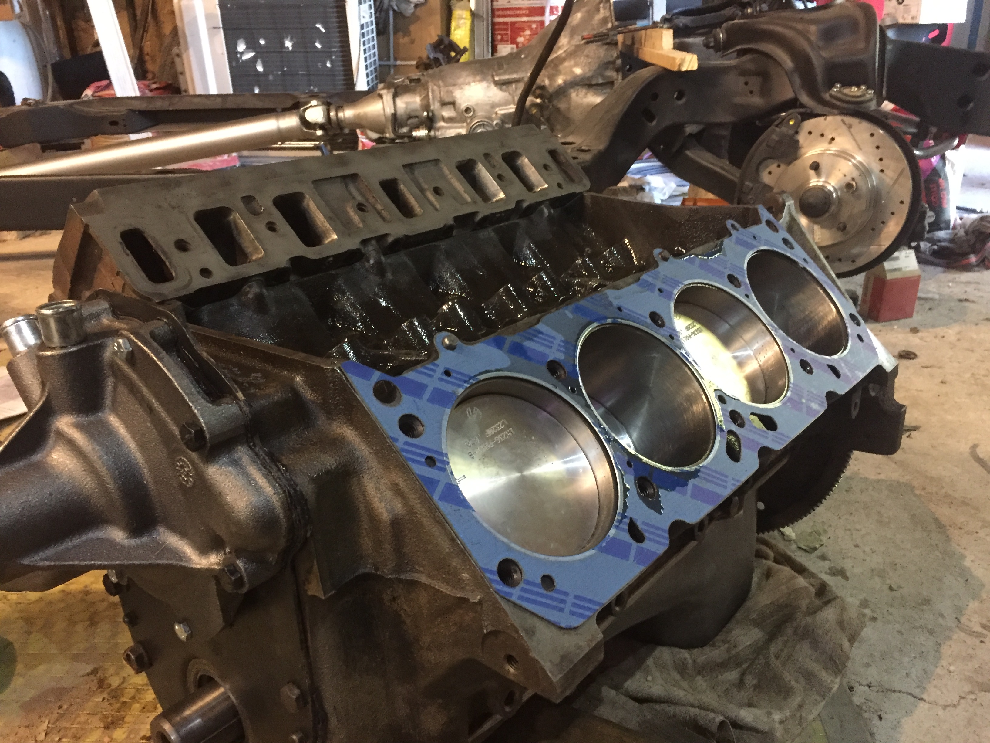

Commentaire: les pistons tout neuf ;-)

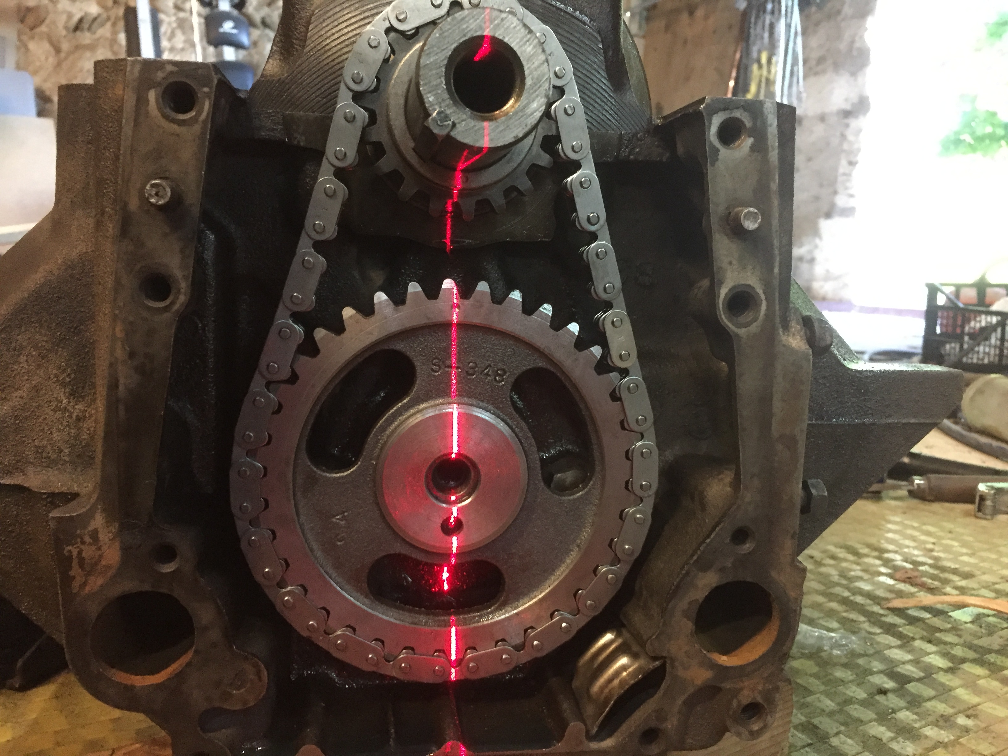

Commentaire: distri

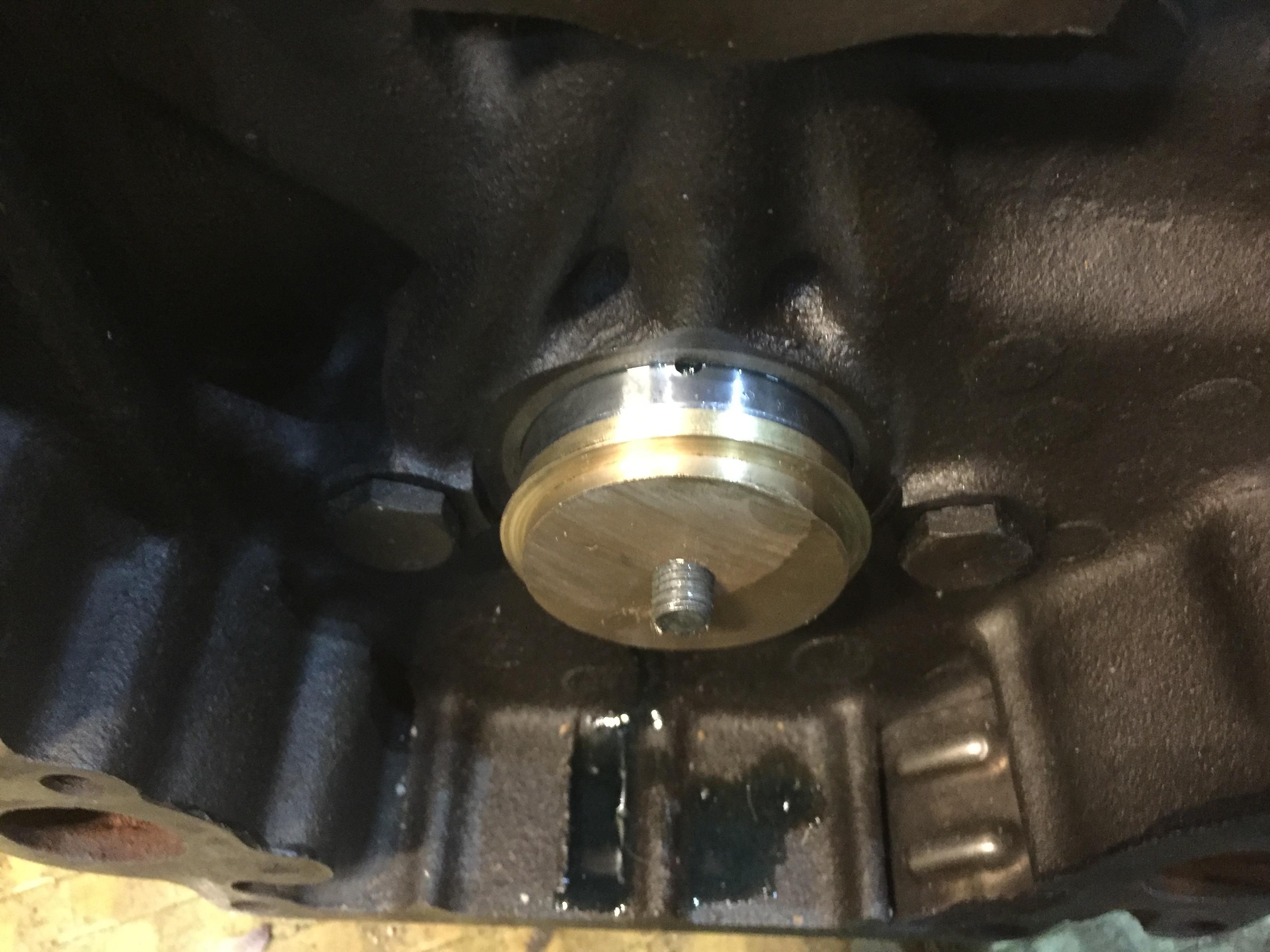

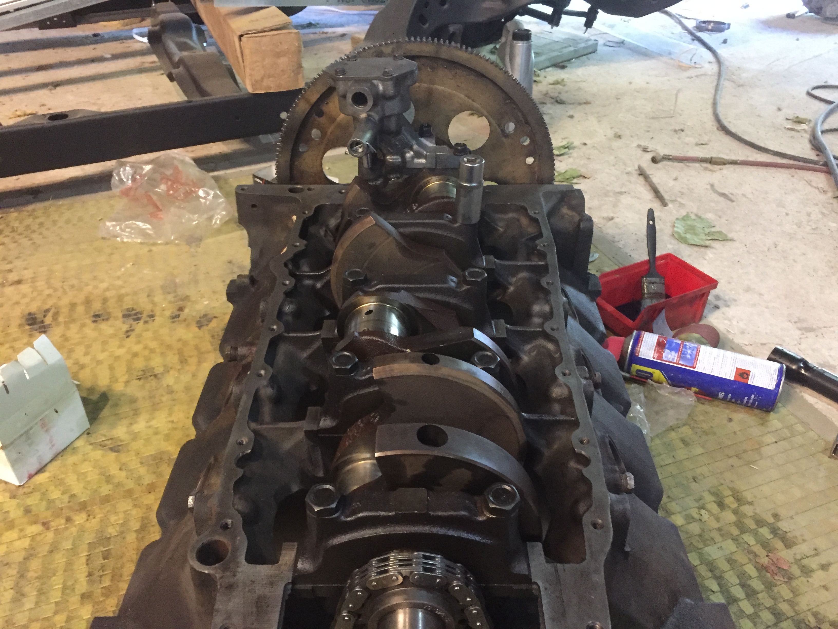

Commentaire: remplacement des paliers de l'ACC outil maison
IMG_6391.JPG [ 1.26 Mio | Vu 3306 fois ]

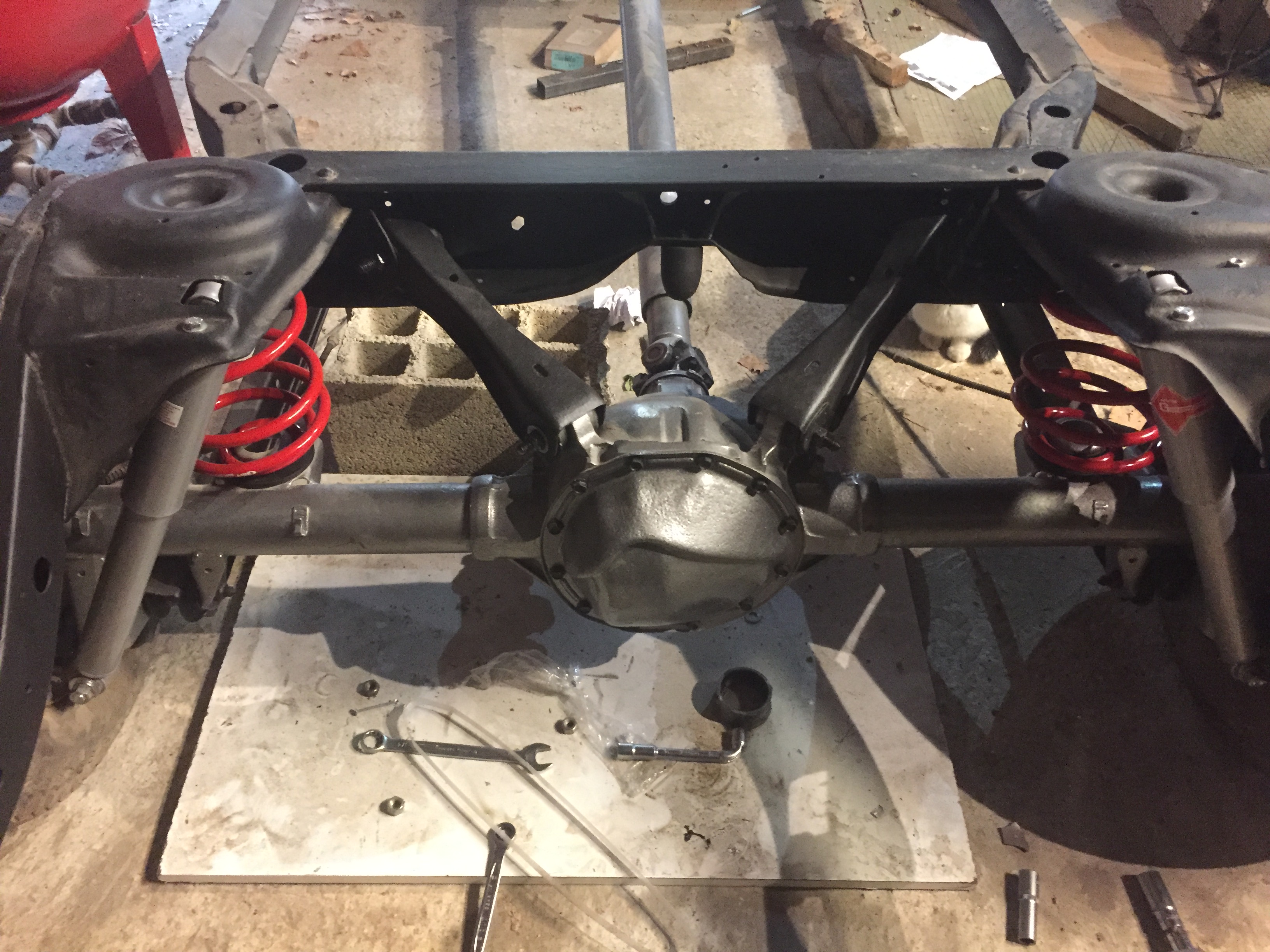

Commentaire: petite refection du pont gros nettoyage de l'intérieur remplacement des joints et roulements
