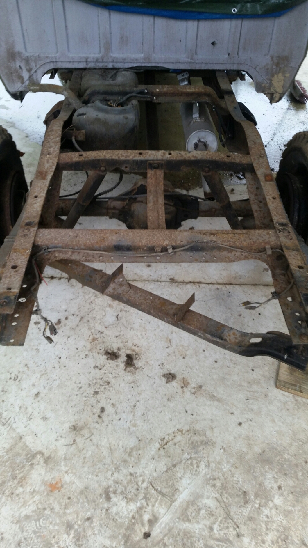

Pour ce qui est de ce matin,
J'étais trop impatient d'attendre mon pote demain soir.
Du coup j'ai monté un échafaudage,mis deux planches de coffrage et fait glisser la benne tt seul :D
Le résultat en dessous est satisfaisant
On peut voir sur les photos que ce n'est que de la rouille de surface

Ce soir c'était nettoyage au nettoyant industriel et karsher du coup le châssis a bien meilleur gueule reste plus qu'un bon brossage le démontage du réservoir et en route pour la peinture du châssis :dance:

MessagePosté: Lun Jan 08, 2018 9:45 pm
bein voila ça avance :clap: :clap:

MessagePosté: Mar Jan 09, 2018 7:43 am
Messages: 757
Tu m'étonne que tu as de la place pour bosser, pratique ces pick up
Et effectivement le chassis a l'air au top, la aussi on est d'accord c'est pas les même épaisseurs ?!
Du coup on dirait vivement ce week end ? :mrgreen:
