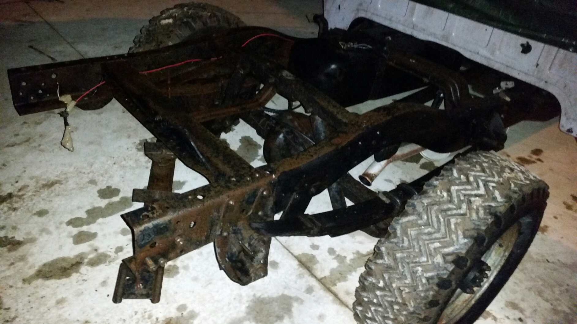

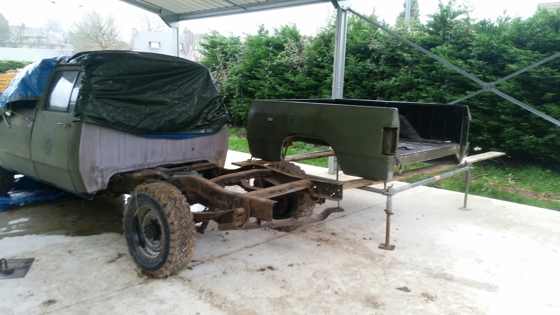

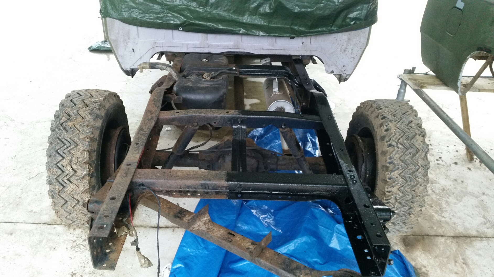

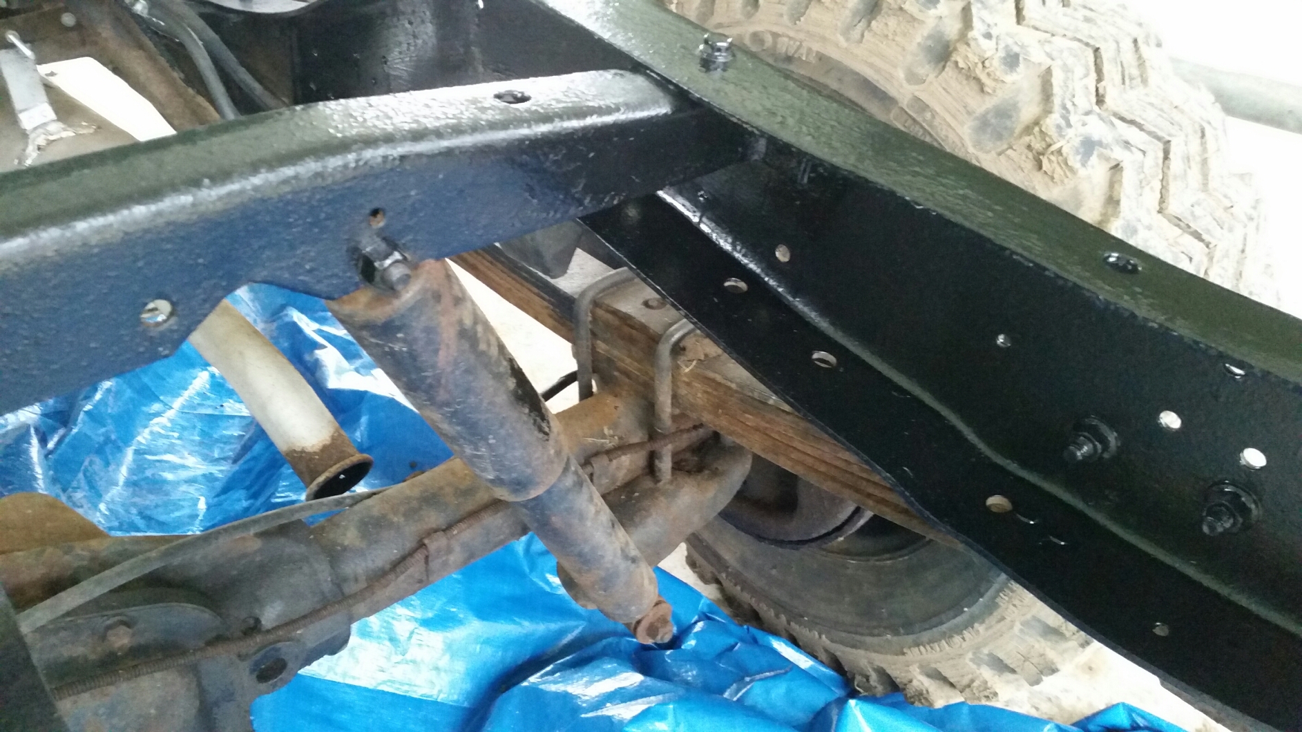

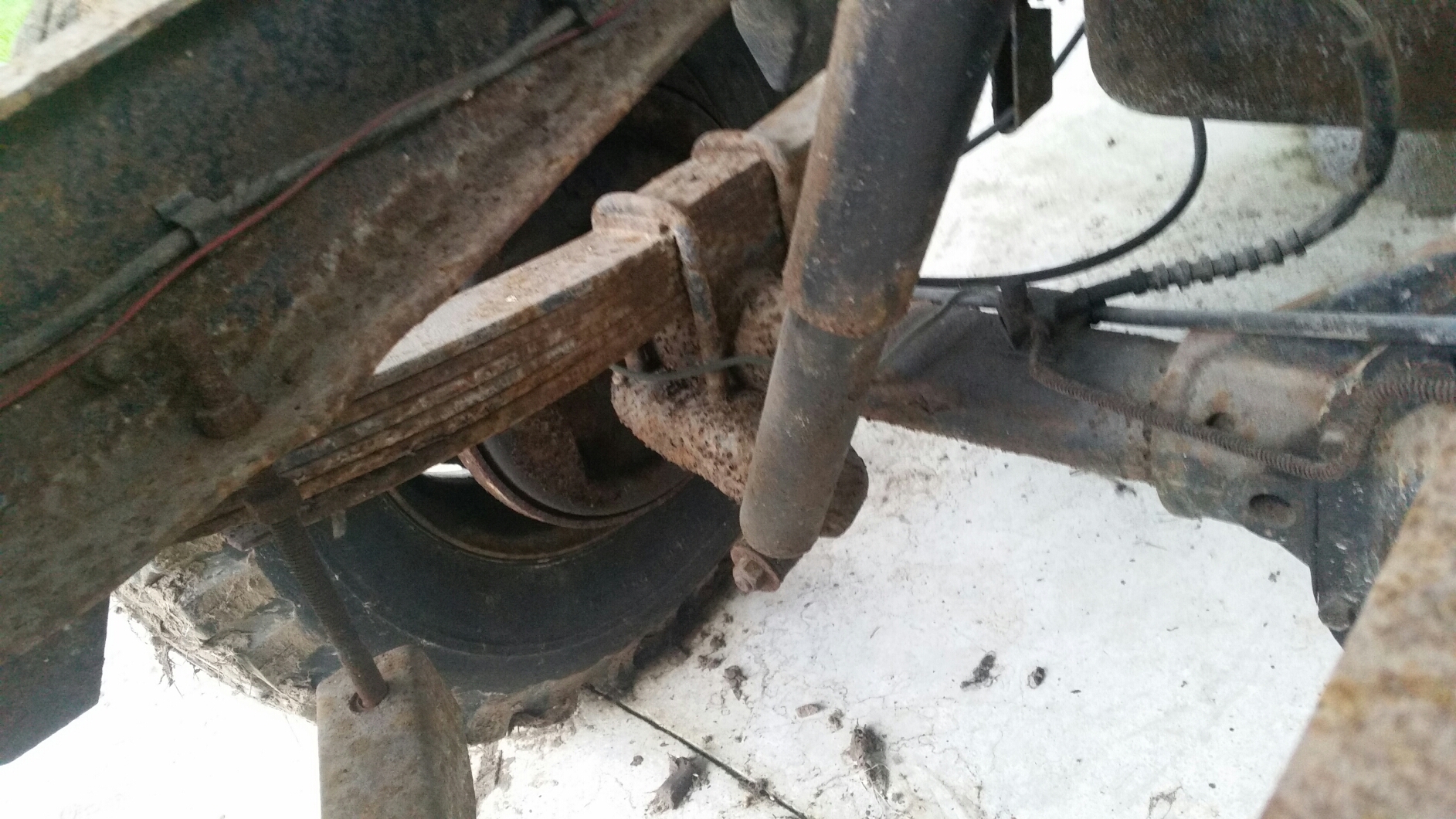

Pour ce qui est de ce matin,
J'étais trop impatient d'attendre mon pote demain soir.
Du coup j'ai monté un échafaudage,mis deux planches de coffrage et fait glisser la benne tt seul :D
Le résultat en dessous est satisfaisant
On peut voir sur les photos que ce n'est que de la rouille de surface

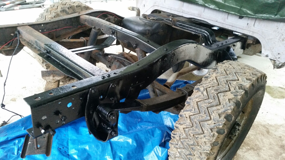

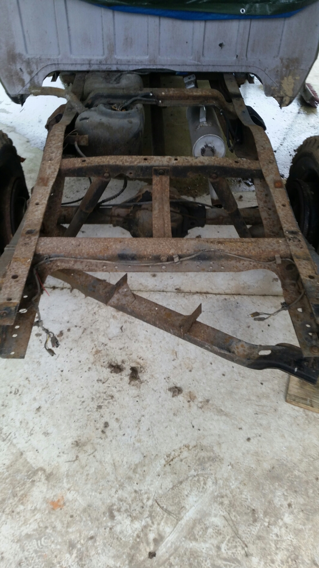

Ce soir c'était nettoyage au nettoyant industriel et karsher du coup le châssis a bien meilleur gueule reste plus qu'un bon brossage le démontage du réservoir et en route pour la peinture du châssis :dance:

MessagePosté: Lun Jan 08, 2018 9:45 pm
bein voila ça avance :clap: :clap:
MessagePosté: Lun Jan 08, 2018 10:25 pm
Messages: 508
Localisation: le havre
Maintenant que je peux enfin tourner autour c'est mieux :D
Mais ça le fera encore plus lorsque j'aurai des murs et de l'électricité. ..
Et je croise les doigts mais j'ai peut être trouvé qq1 pour sabler la benne.
J'aurai la réponse la semaine prochaine :dance:
MessagePosté: Mar Jan 09, 2018 7:43 am
Messages: 757
Tu m'étonne que tu as de la place pour bosser, pratique ces pick up
Et effectivement le chassis a l'air au top, la aussi on est d'accord c'est pas les même épaisseurs ?!
Du coup on dirait vivement ce week end ? :mrgreen:

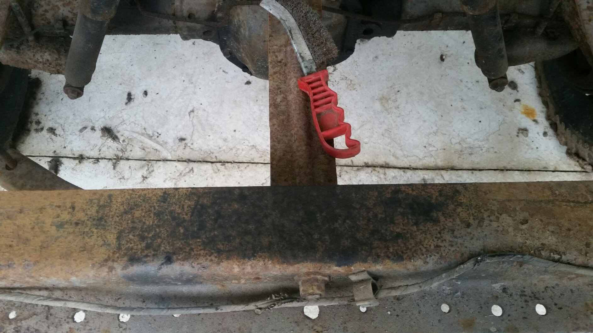

Une heure à tuer en rentrant du travail cet aprem avant qu'il fasse nuit.
Et comme j'avais déjà brossé la partie droite du châssis.
Hop c'est l'occasion de tester la peinture sprido.
2018-01-12 18.31.58.jpg [ 1.33 Mio | Vu 2036 fois ]
2018-01-12 18.33.29.jpg [ 454.28 Kio | Vu 2036 fois ]
2018-01-12 18.32.39.jpg [ 1.32 Mio | Vu 2036 fois ]
MessagePosté: Ven Jan 12, 2018 7:17 pm
Messages: 1031
Et alors… mieux que restom ou équivalent ? niveau qualité bien sûre.
Déjà niveau tarif restom est en les choux !
Passé au pinsmac ou au pétard ? Perso avec la restom au pérard elle va très bien.
Comme j'ai quelques petits trucs à mettre en peinture j'hésite parce qu'au niveau
qualité je ne connais pas du tout sprido
MessagePosté: Ven Jan 12, 2018 7:21 pm
Messages: 508
Honnêtement pour moi ça vaut largement restom
Pour l'application je l'ai posé au pinceau car mon pistolet est resté chez mon pote (justement d'un cadre que j'ai peint à la restom)
Mais sincèrement elle couvre très bien et est bien épaisse
J'attends demain matin pour voir le tendu...
