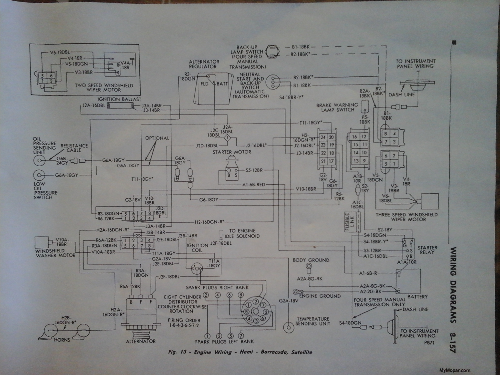

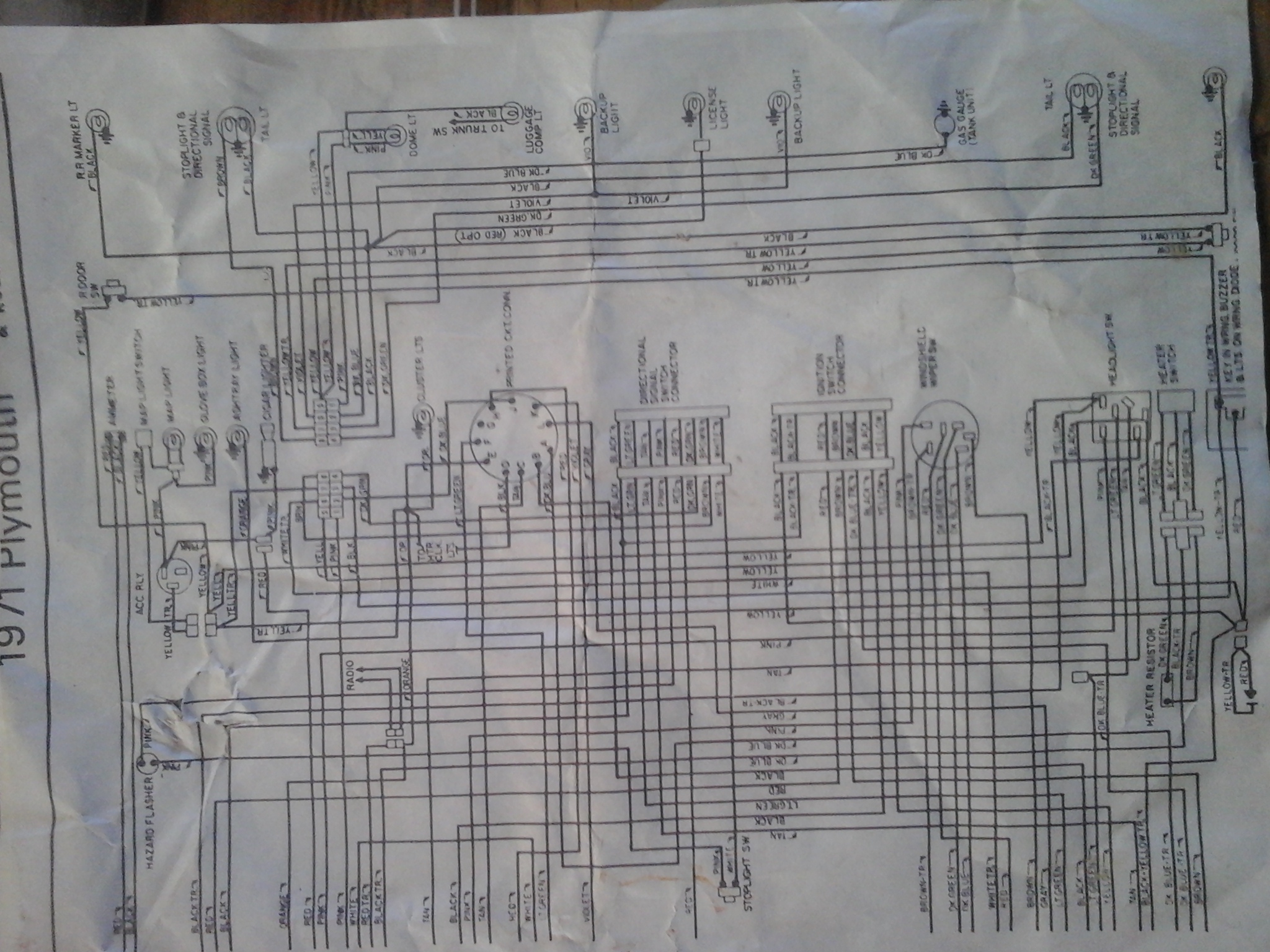

Voilà ce que j'ai :

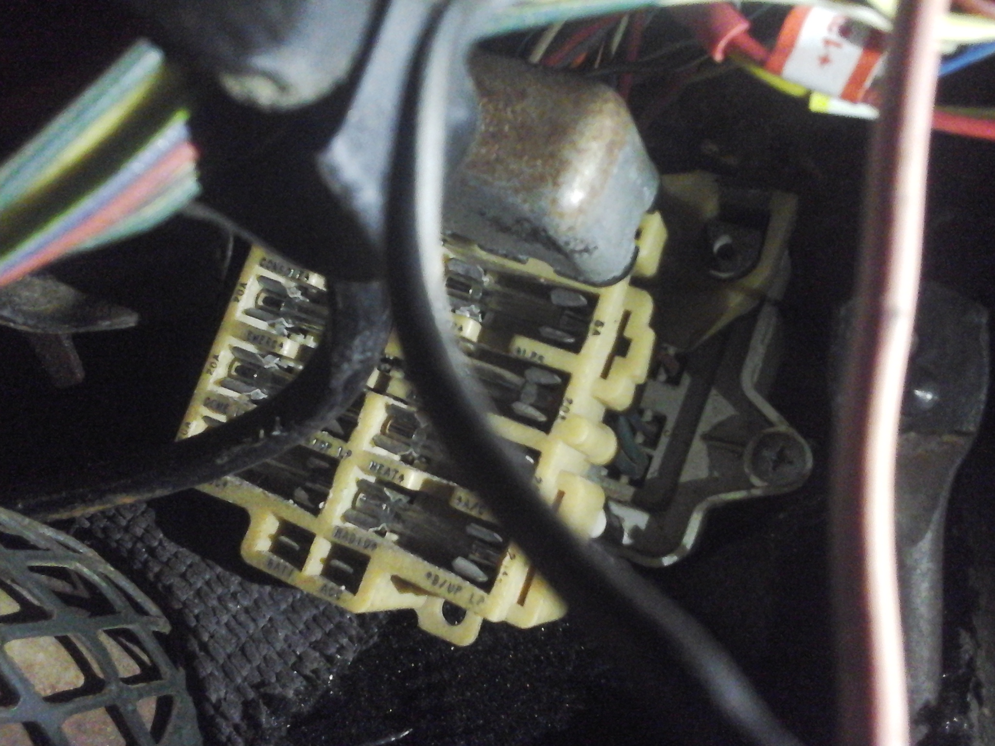

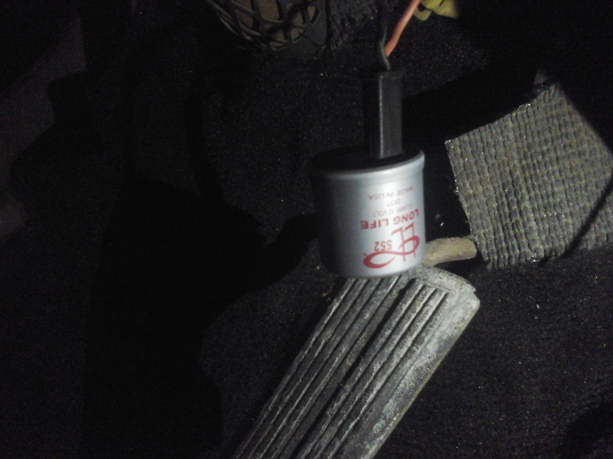

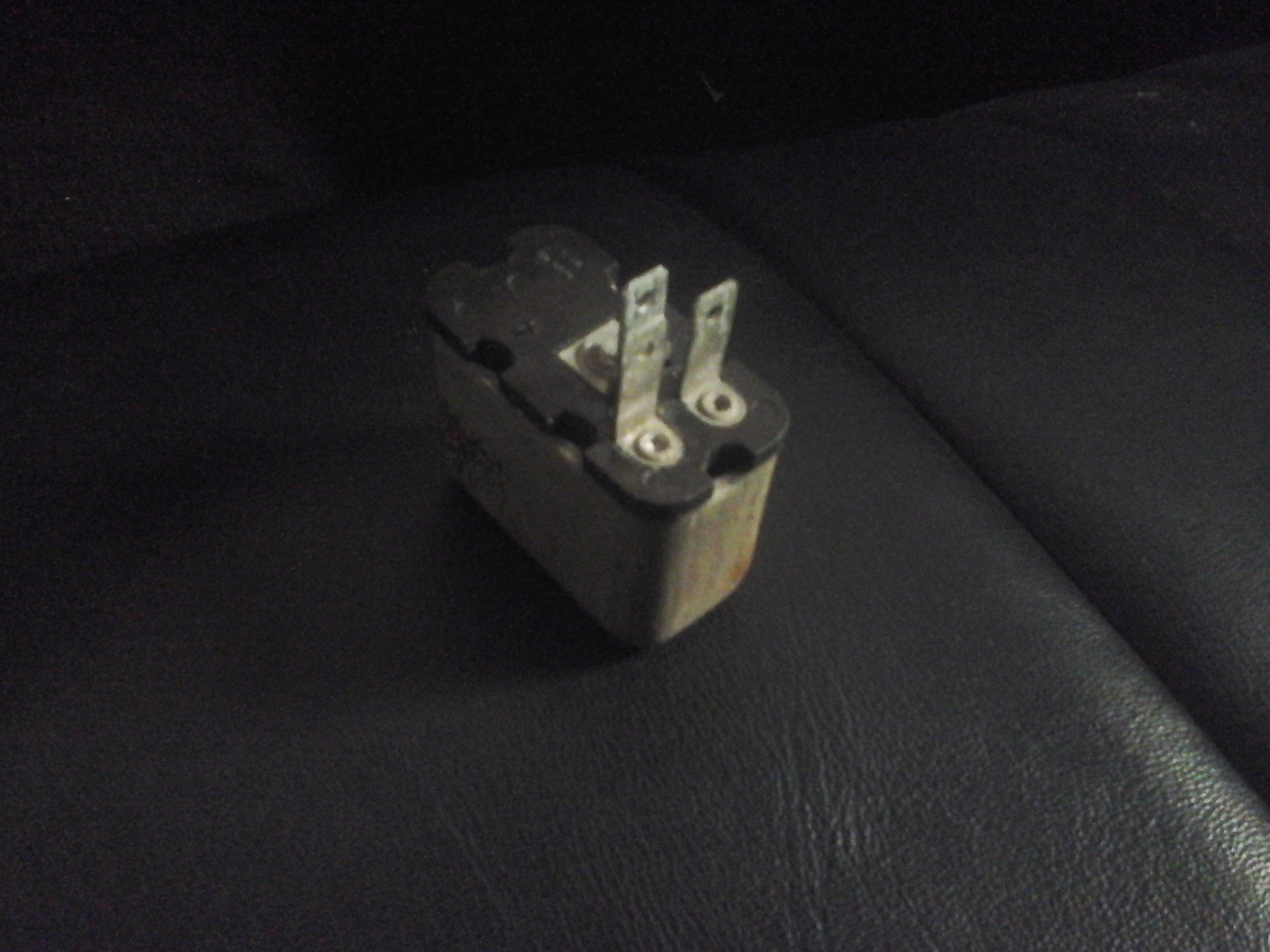

Pour les centrales ce sont celle ci:
Mais cette pièces me parais assez usé : et je ne sais pas à quoi elle correspond ? (Juste au dessus des fusibles, trois broches)

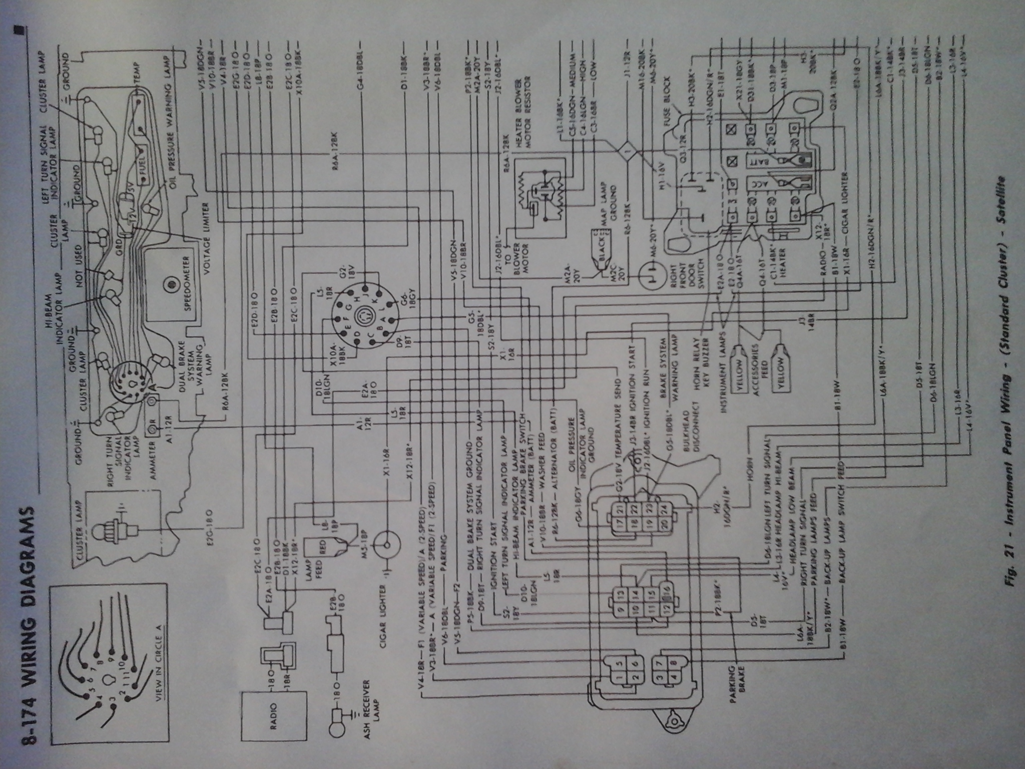

D'après les schémas les 2 centrales sont à 2 broches, comme celle qui pendouille. Le "truc" à 3 broches ne doit pas être une centrale mais le "acc .ply" en haut de la photo 142425, sais pas ce que c'est.
Normalement tu peux identifier la centrale qui fonctionne en mettant la main dessus, on "sent" claquer (si on n'entends pas le son).

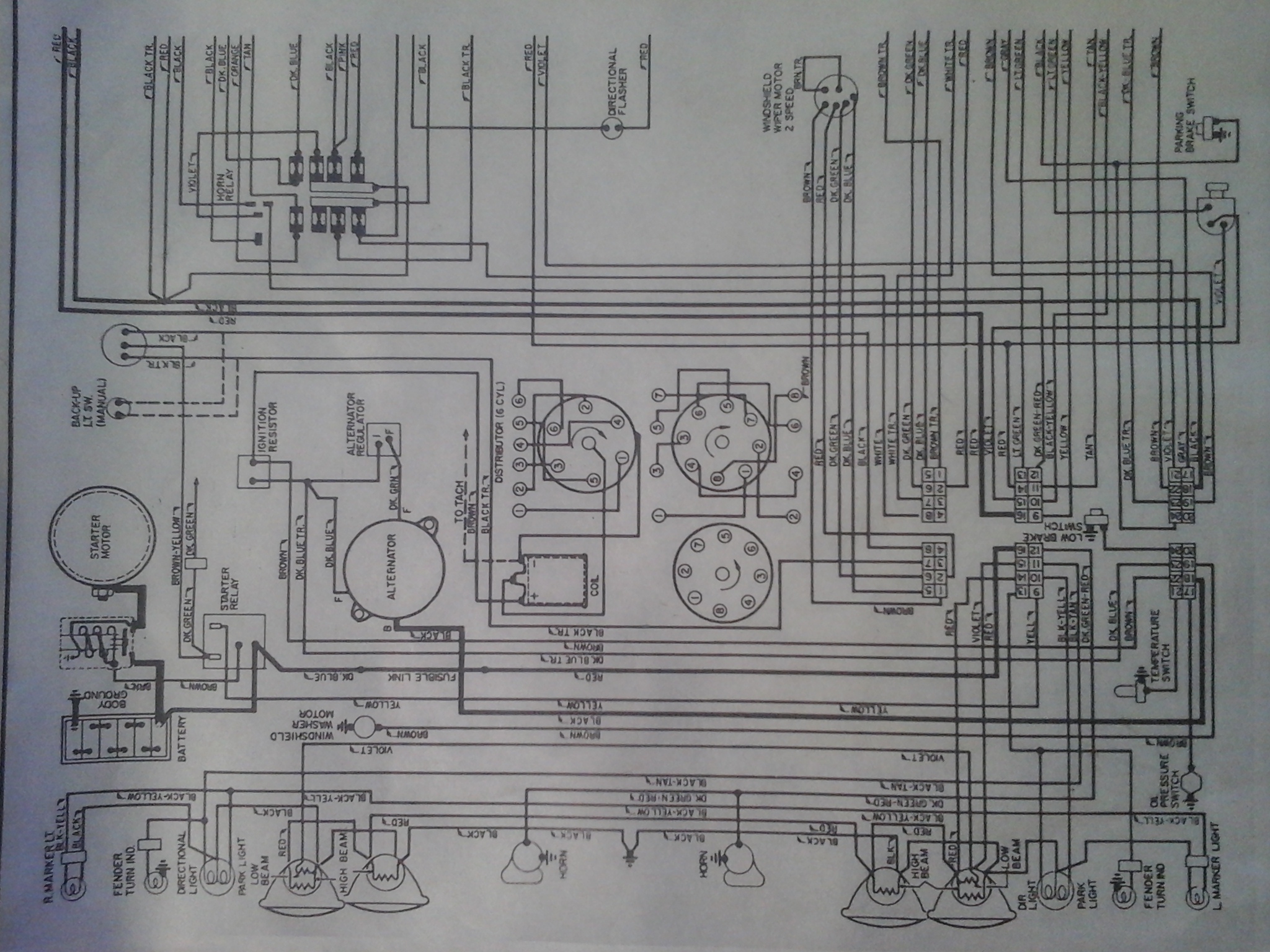

Le "hazard flasher" a un fil rose et un fil sais pas quoi (pas de chance le scan 142425 est flou) qui va au stoplight switch (contact de feu stop)
Le "directional flasher" est sur la photo 142348, fil rouge et l'autre c'est pas noté. Le problème c'est que je ne vois pas où ça va sur l'autre feuille (la 142425 je suppose)

phil64 a écrit :D'après les schémas les 2 centrales sont à 2 broches, comme celle qui pendouille. Le "truc" à 3 broches ne doit pas être une centrale mais le "acc .ply" en haut de la photo 142425, sais pas ce que c'est.
Effectivement les deux centrales sont à deux broches, une au dessus du pédalier (warning) et une derriere le cendrier (clignotants)
Oui le son est audible et à la main on sent qu'elles fonctionent toute les deux, mais comme dit plus haut,celle des clignos ne marche que quant les Warning sont mis également.

Le "truc" à 3 broches semble être le relais de klaxon car sur ton schéma il est placé au dessus de ce que je suppose être la boîte à fusibles
Tu confirmes que les deux centrales fonctionnent mais celle des clignos uniquement quand l'autre est en fonctionnement. J'ai eu des m..des de ce style sur la Ford quand je l'ai récupéré (c'était le contraire), le câblage avait été "bidouillé" quand un grand électricien avait supprimé les retours cligno latéraux (qui alternent avec les clignos normaux).
Il faudrait que je vois la correspondance entre les 2 feuilles. Si elles sont sur la même feuille tu peux scaner ou photographier ce qui est au milieu, pour voir où vont les fils.

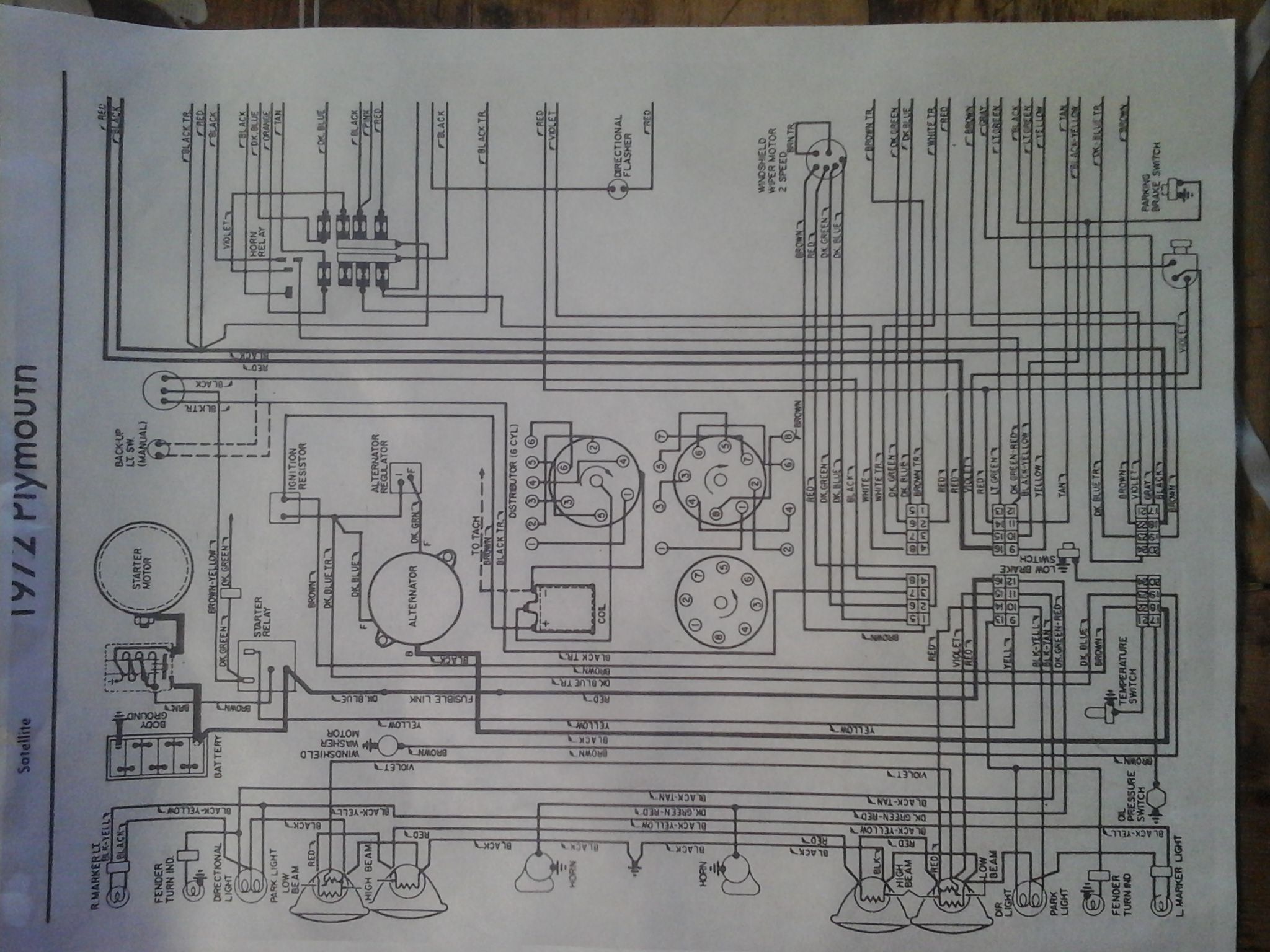

phil64 a écrit : Si elles sont sur la même feuille tu peux scaner ou photographier ce qui est au milieu, pour voir où vont les fils.

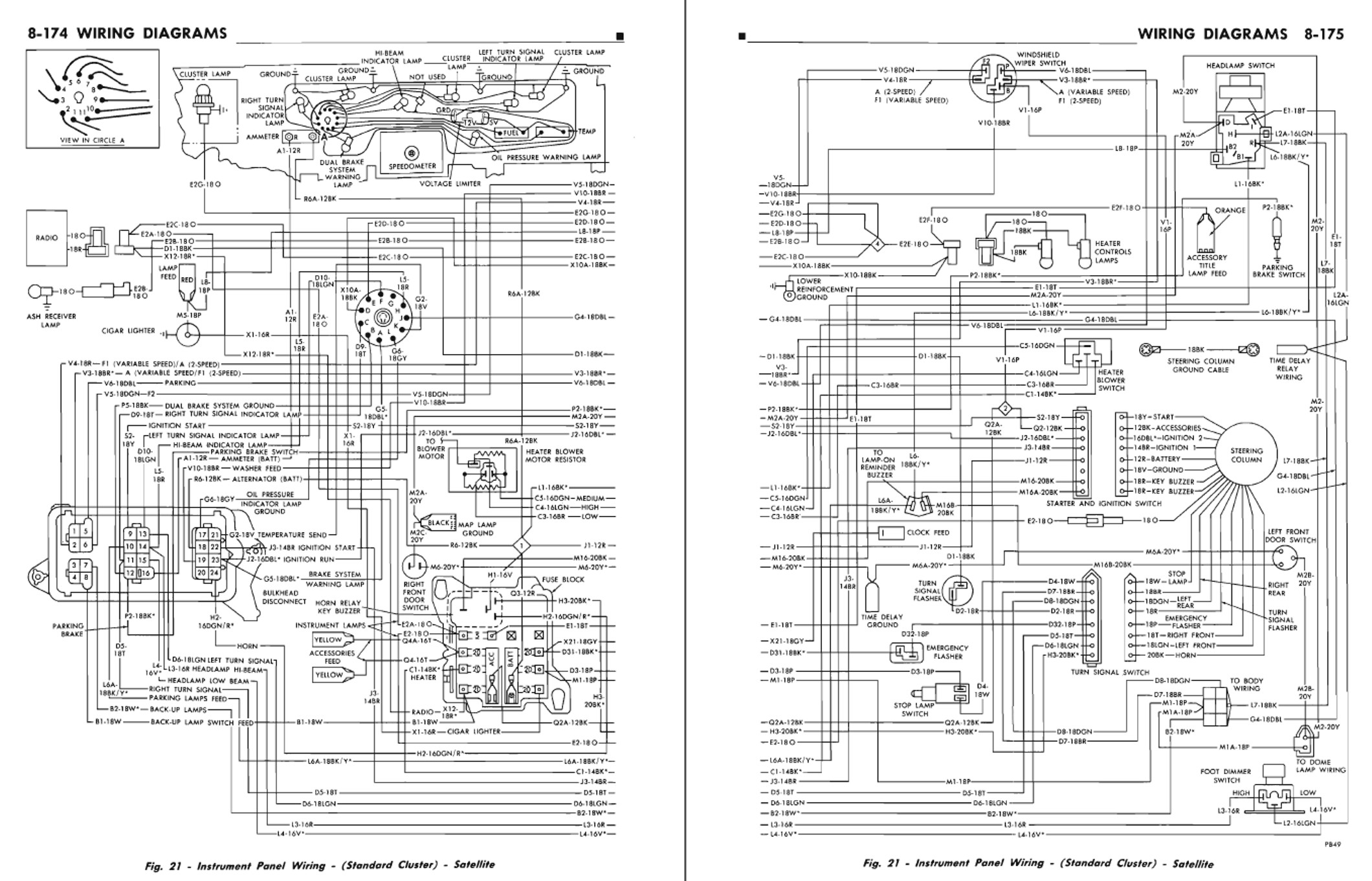

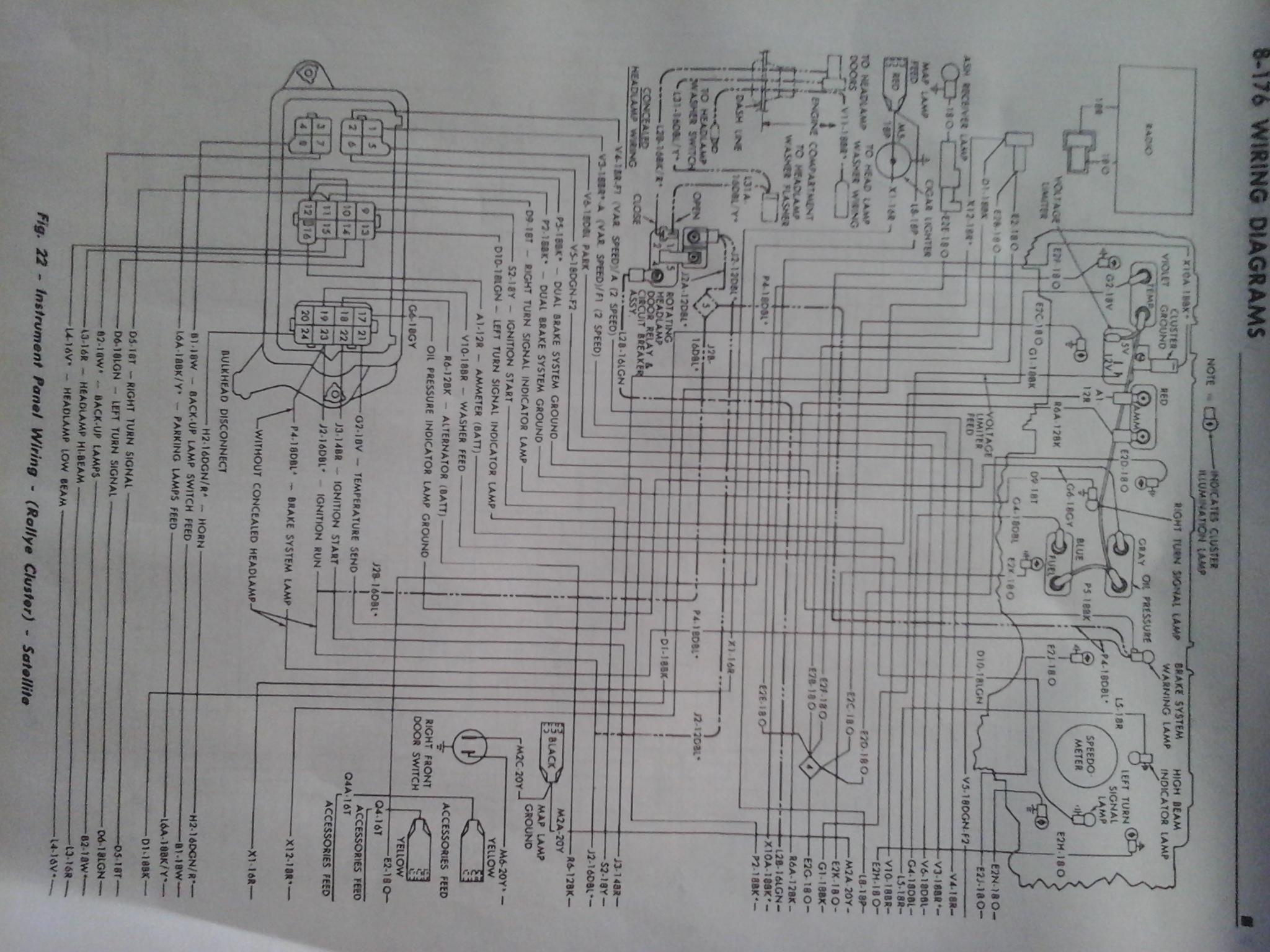

Laisse tomber, c'est bon j'ai les schémas (qui ne sont pas les tiens mais qui sont bien 1971 Satellite std cluster, y'a aussi le rallye cluster, tu as lequel ?)
