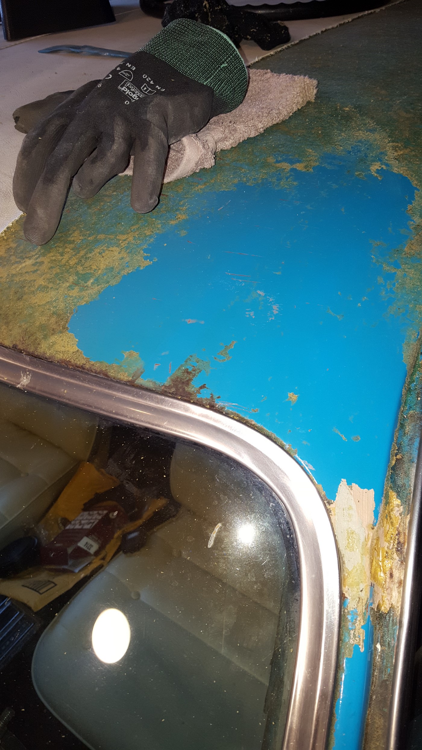

Pour la colle qui reste sous le vinyl que j'ai enlevé, j'hésite : ponceuse direct ou bien acétone d'abbord ?
Enfin pour les "chromes" autour des pares brise AVT et ARR ca s'enleve comment ?
 Sujet du message: Re: Dodge Charger SE 1972
MessagePosté: Dim Oct 08, 2017 11:45 am
Messages: 1187
ponceuse et colle ca fait pas bon menage.
Regarde les produits kent, y'a un produit fait pour ca marche nikel. kent release

Decapeur thermique + acetone :whistle: :whistle:

Diluant nettoyage, vous allez en trouver chez Rougon-Queyrel derrière le leclerc.
Sinon trouvez chez un pro du produit pour enlever la colle, perso c'est ce que jutilise
pour enlever la colle lorsqu'il faut nettoyer/enlever du lettrage en vinyle découpé.

la colle pour le vinyle est une base néoprène donc acétone/ dissoucolle et décapeur thermique pour reactiver.... :dance:

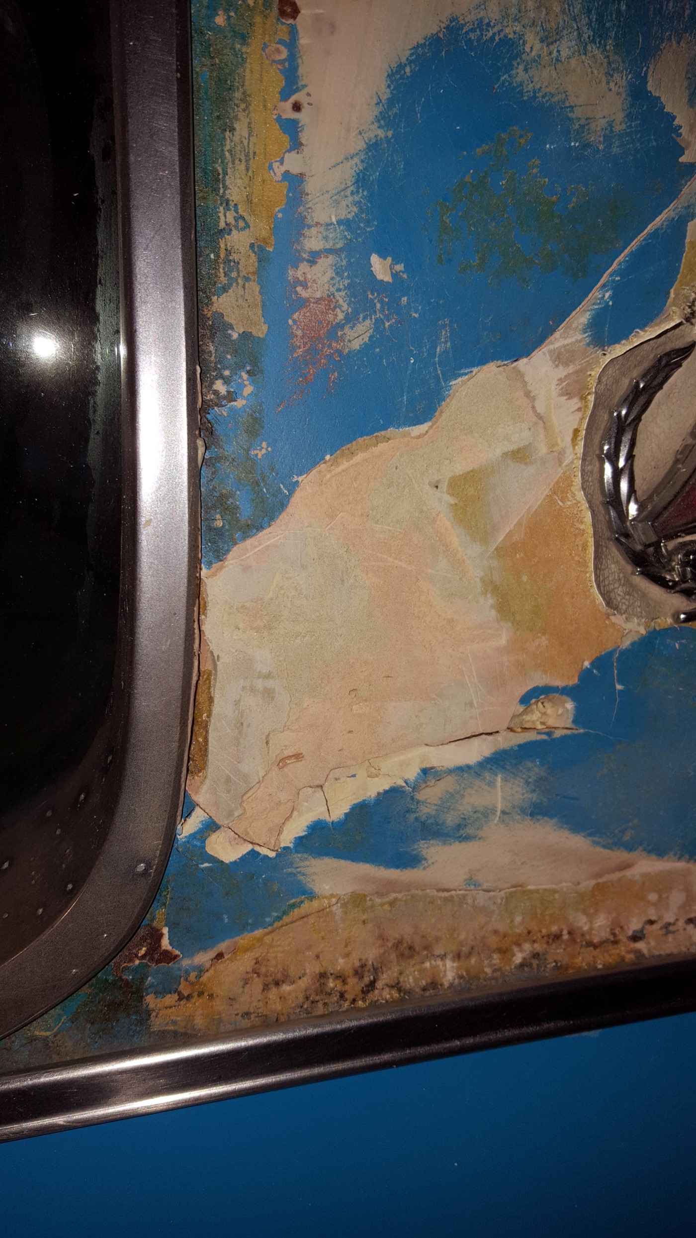

J'ai attaqué la colle pour quelques mauvaises surprises, mais dans l'ensemble (pour l'instant) je ne me plains pas.
Un peu de mastic le long d'un montant
Montant.jpg [ 761.1 Kio | Vu 3244 fois ]

Le coté gauche plus touché : il y a une zone ou le metal est absent, rebouché au mastic !
Lateral.jpg [ 782.58 Kio | Vu 3244 fois ]

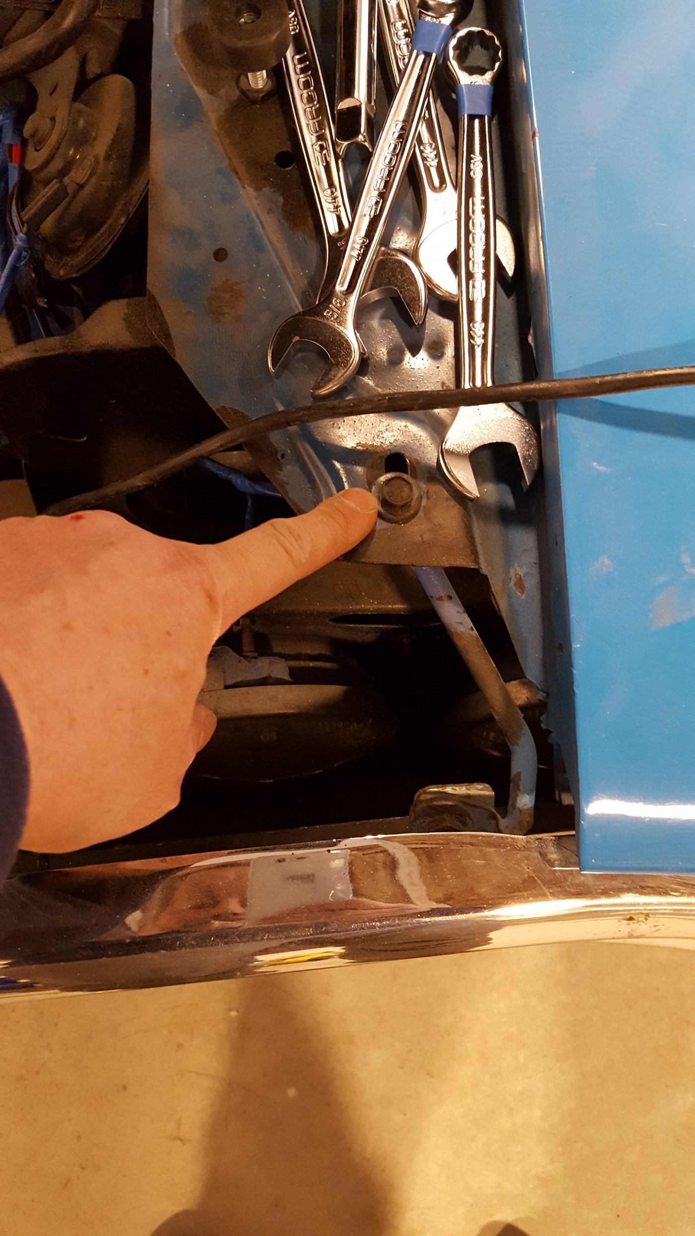

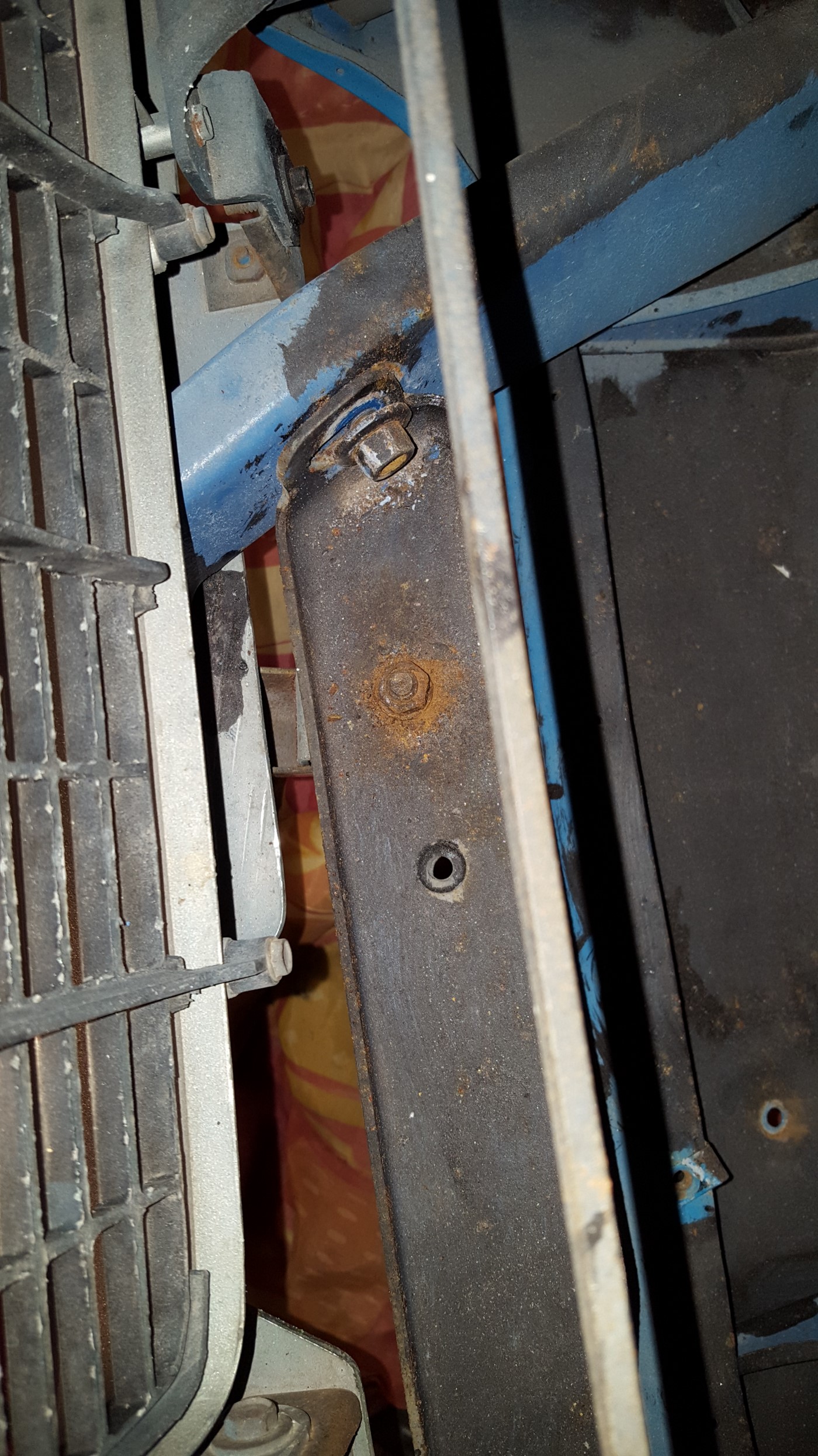

1ere étape je m'attaque au parechoc - calandre que je veux virer.
J'ai l'impression que cela peut sortir d'un seul bloc (j'ai pas envie de trop désolidariser de pièces de suite, jsuis pas bon en puzzle).
J'ai vu qu'il y avait une fixation supérieure de chaque coté et 2 grosses fixations vers les roues.
Fixation sup.jpg [ 591.98 Kio | Vu 3243 fois ]

derrière la roue.....
Fixation derrière la roue.jpg [ 151.72 Kio | Vu 3243 fois ]

En attendant un peu d'aide pour soutenir tout ca, je me documente sur le net pour savoir s'il y a d'autres fixations.
Si un proprio de charger passe par la, je suis preneur d'info.

Slt,
Pour l’avoir fait récemment sur ma 74, je te confirme qu’il n’y a pas d’autre fixation.
Par contre ça fait un poid de vache, il faut mieux être 2 surtout pour la repose.
