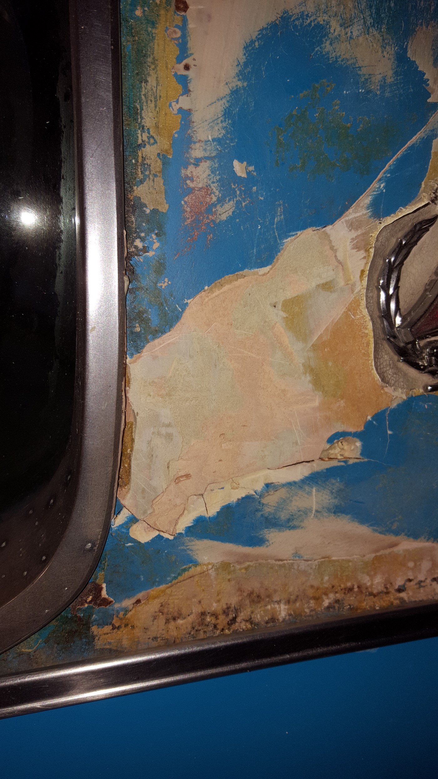

Les températures baissent un peu, on retrouve le courage d'aller dans le garage.
J'ai attaqué la colle pour quelques mauvaises surprises, mais dans l'ensemble (pour l'instant) je ne me plains pas.
Un peu de mastic le long d'un montant

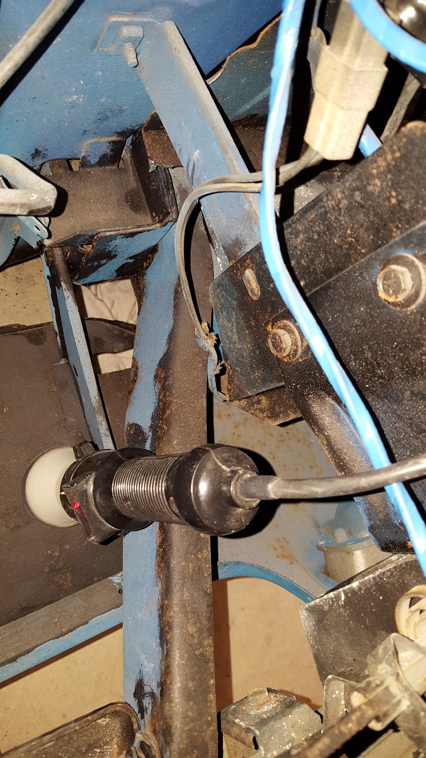

1ere étape je m'attaque au parechoc - calandre que je veux virer.
J'ai l'impression que cela peut sortir d'un seul bloc (j'ai pas envie de trop désolidariser de pièces de suite, jsuis pas bon en puzzle).
J'ai vu qu'il y avait une fixation supérieure de chaque coté et 2 grosses fixations vers les roues.
Fixation sup.jpg [ 591.98 Kio | Vu 3199 fois ]

En attendant un peu d'aide pour soutenir tout ca, je me documente sur le net pour savoir s'il y a d'autres fixations.
Si un proprio de charger passe par la, je suis preneur d'info.
(avec ces ricaines il faudrait presque mettre un pc au garage).
 Sujet du message: Re: Dodge Charger SE 1972
MessagePosté: Dim Fév 11, 2018 5:45 pm
Messages: 507
Localisation: Ardennes 08
Slt,
Pour l’avoir fait récemment sur ma 74, je te confirme qu’il n’y a pas d’autre fixation.
Par contre ça fait un poid de vache, il faut mieux être 2 surtout pour la repose.
