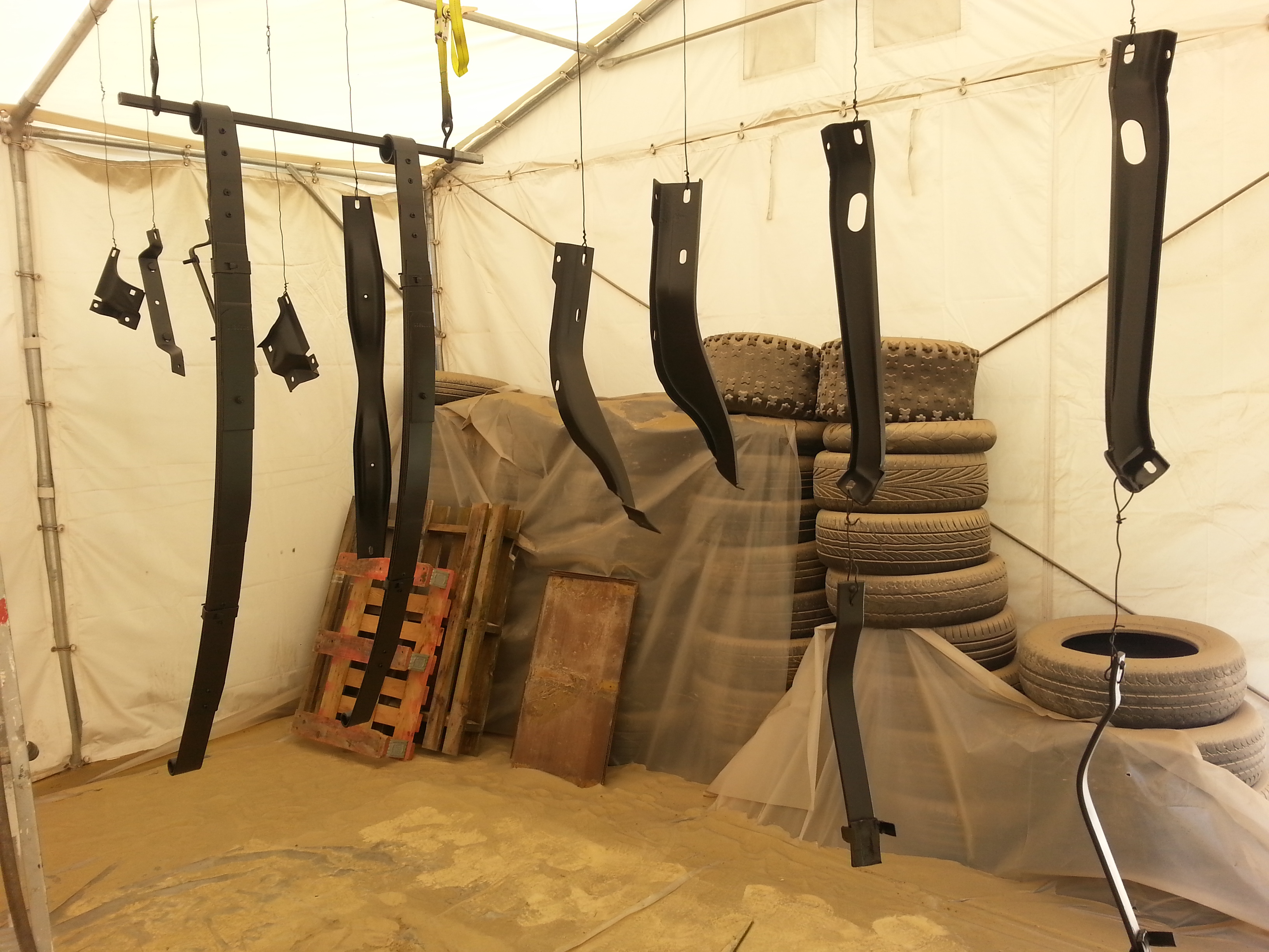

suite des opérations avec le sablage de pièces

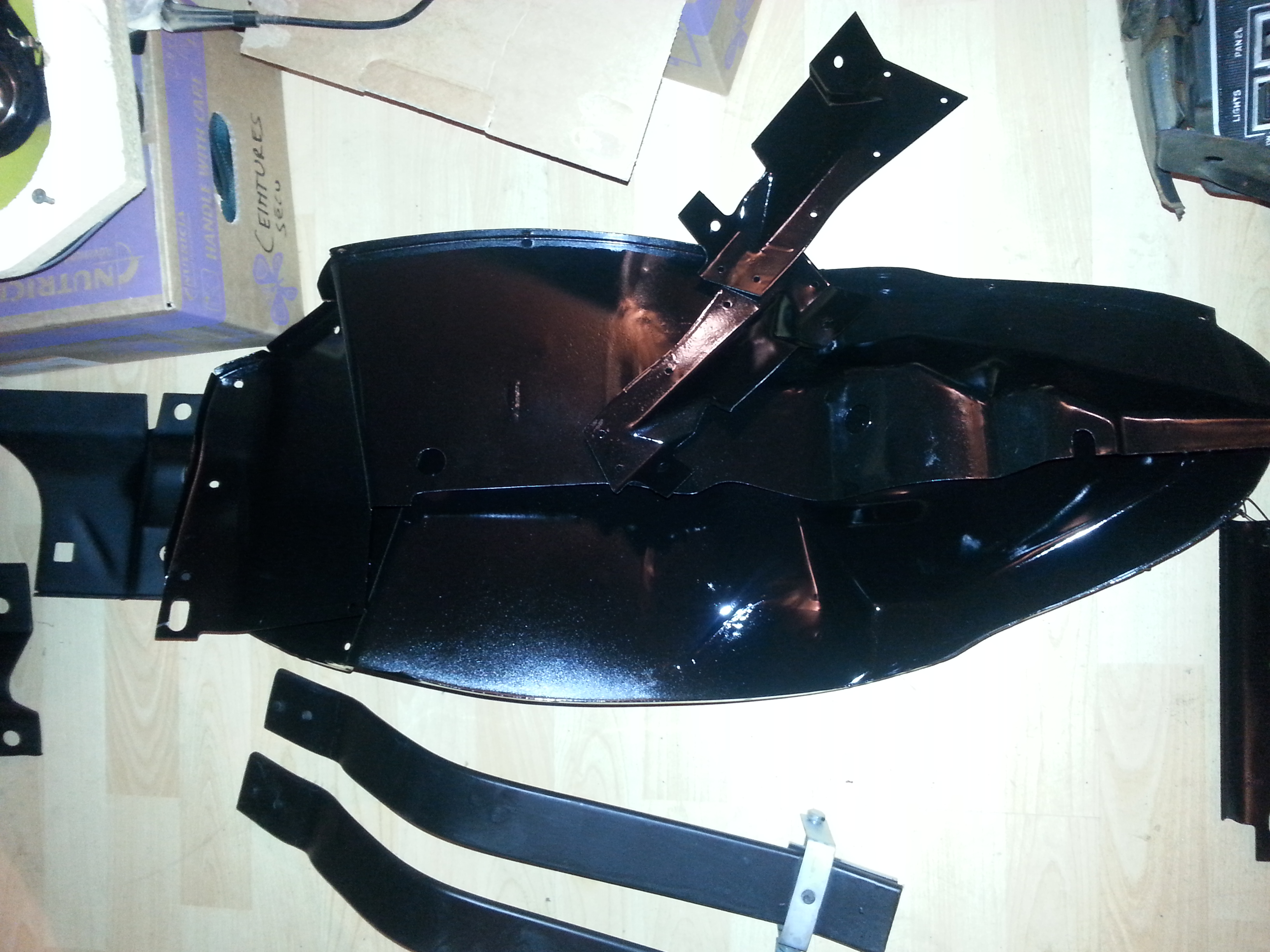

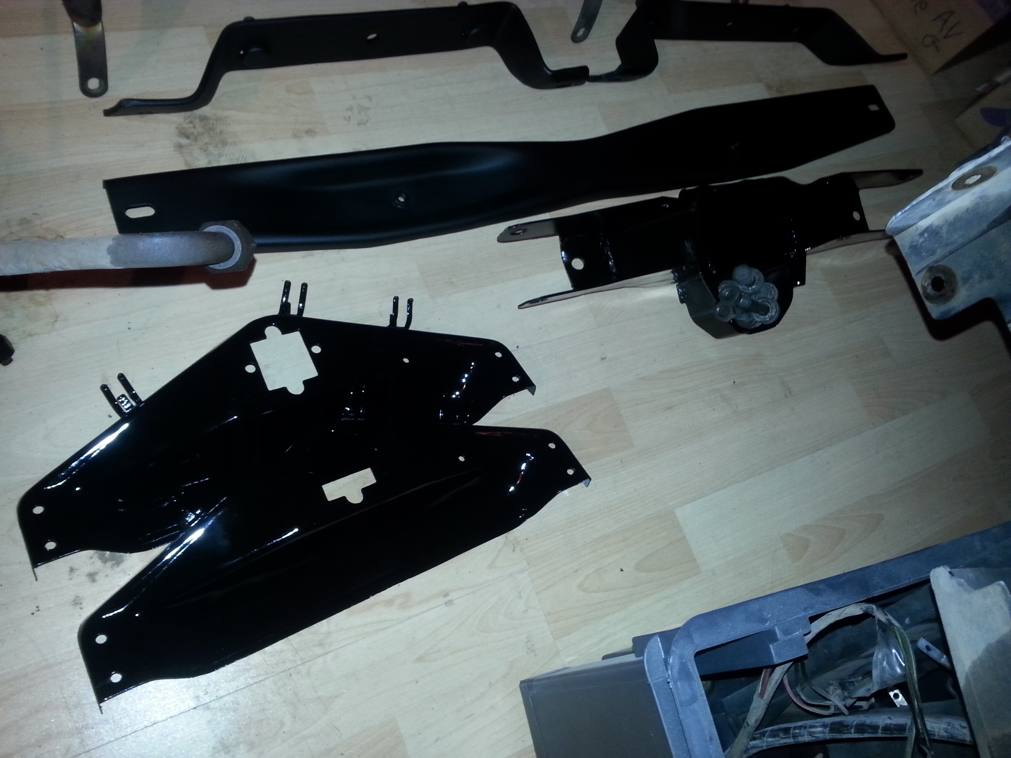

MessagePosté: Mar Sep 12, 2017 5:02 pm
aussitôt après, un petit coup de ponçage et peinture époxy

MessagePosté: Mar Sep 12, 2017 7:45 pm
Woui bo boulot , seulement j’émets une petite réserve. Pour les lames de ressort tu aurais du ouvrir ton paquet et sabler les lames individuellement, j'ai fait comme toi sur mon D200 et la rouille (de surface ) revient entre les lames.... :o pour mon minitruck j'ai ouvert le paquet sablé chaque lames peint avec de l'epoxy puis réassemblé mes packs et on voit la difference. et franchement ça ne prends pas plus de temps le resultat est la :dance: :dance:

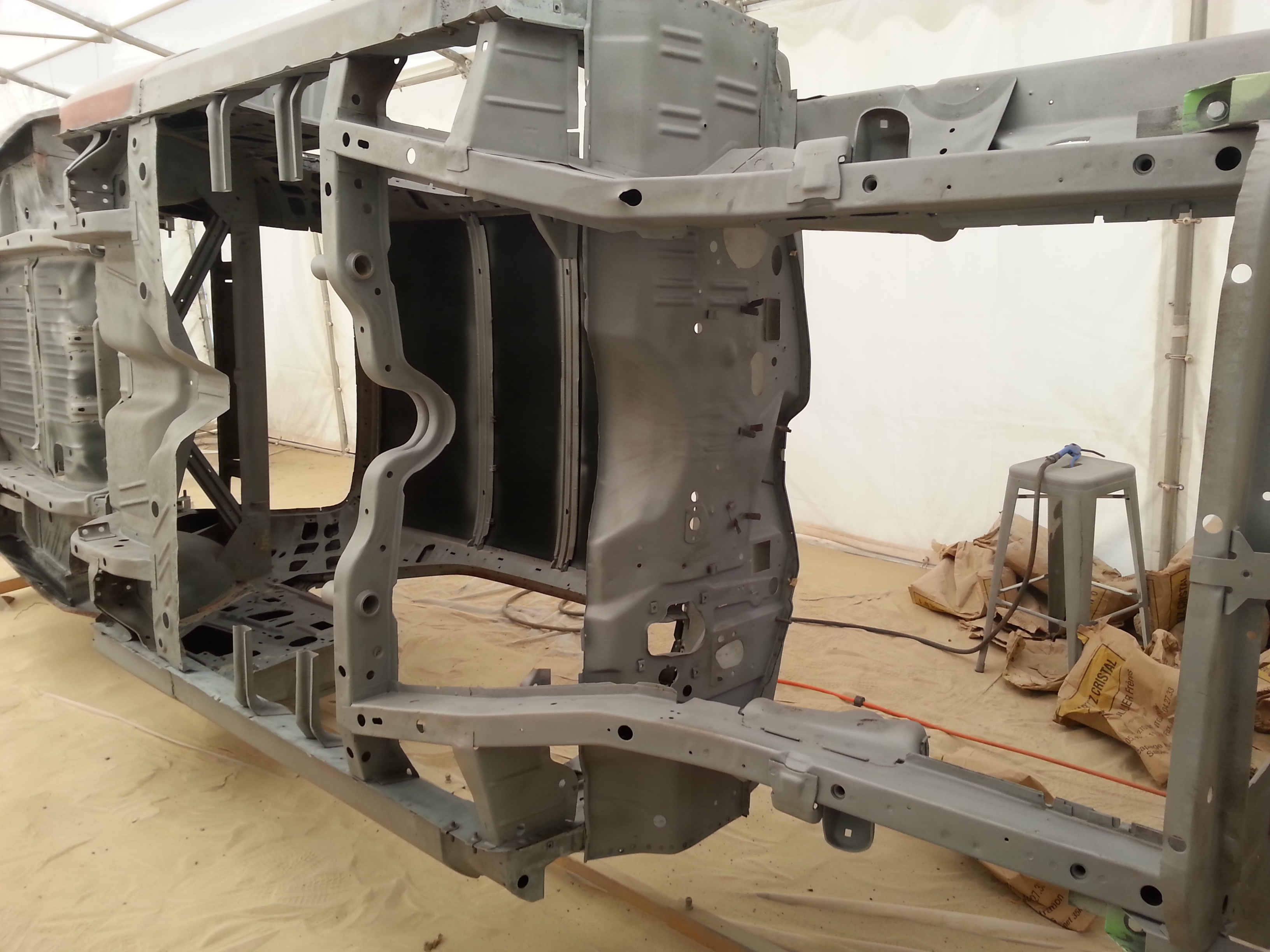

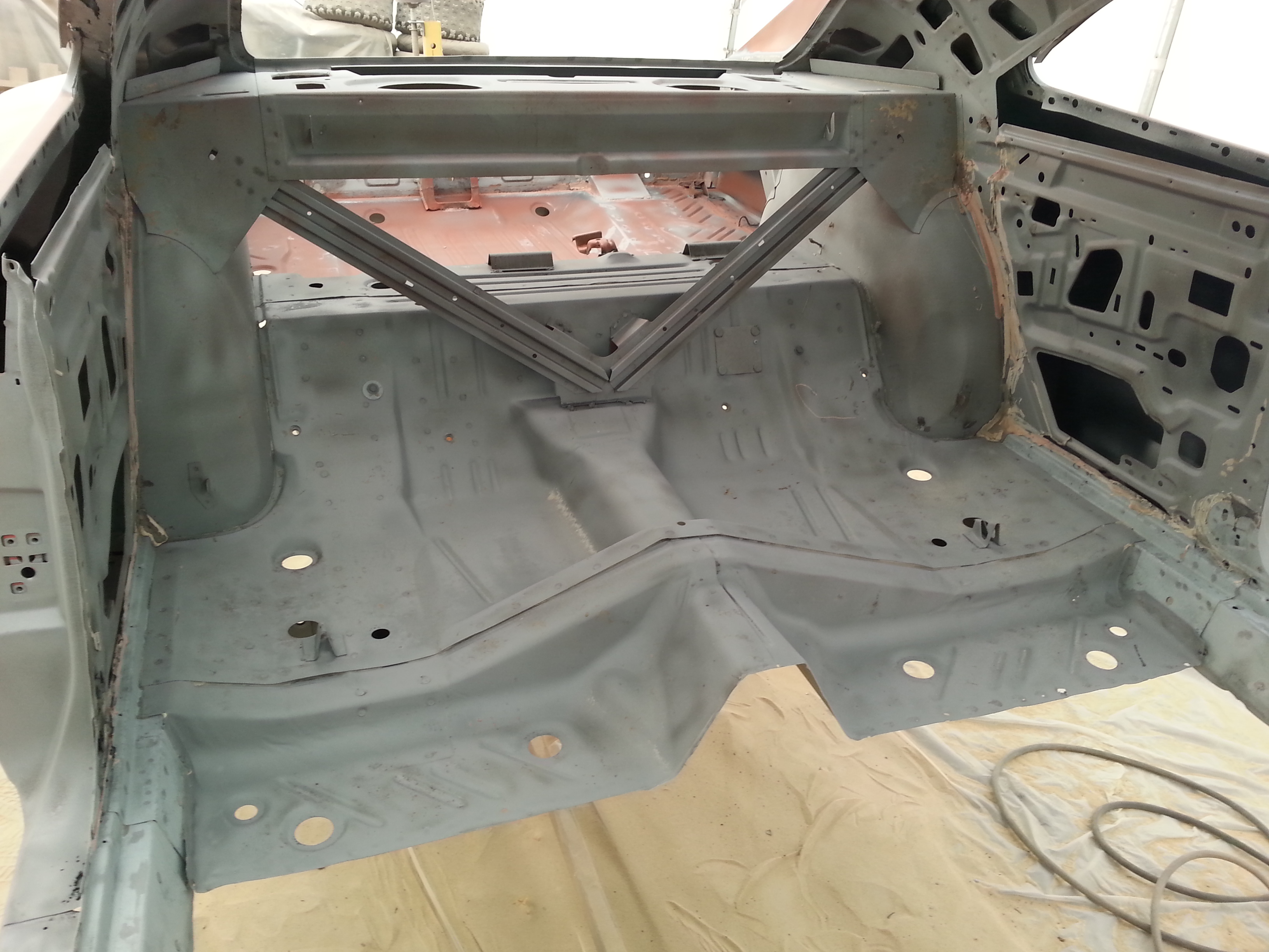

caisse sablée...
Oufffff, 1 journée et 15 sacs de 35kg!
une bonne chose de faite. :)

MessagePosté: Jeu Sep 14, 2017 7:38 pm
Messages: 507
Localisation: Ardennes 08
Cool et la caisse à l'air plutôt saine :dance:

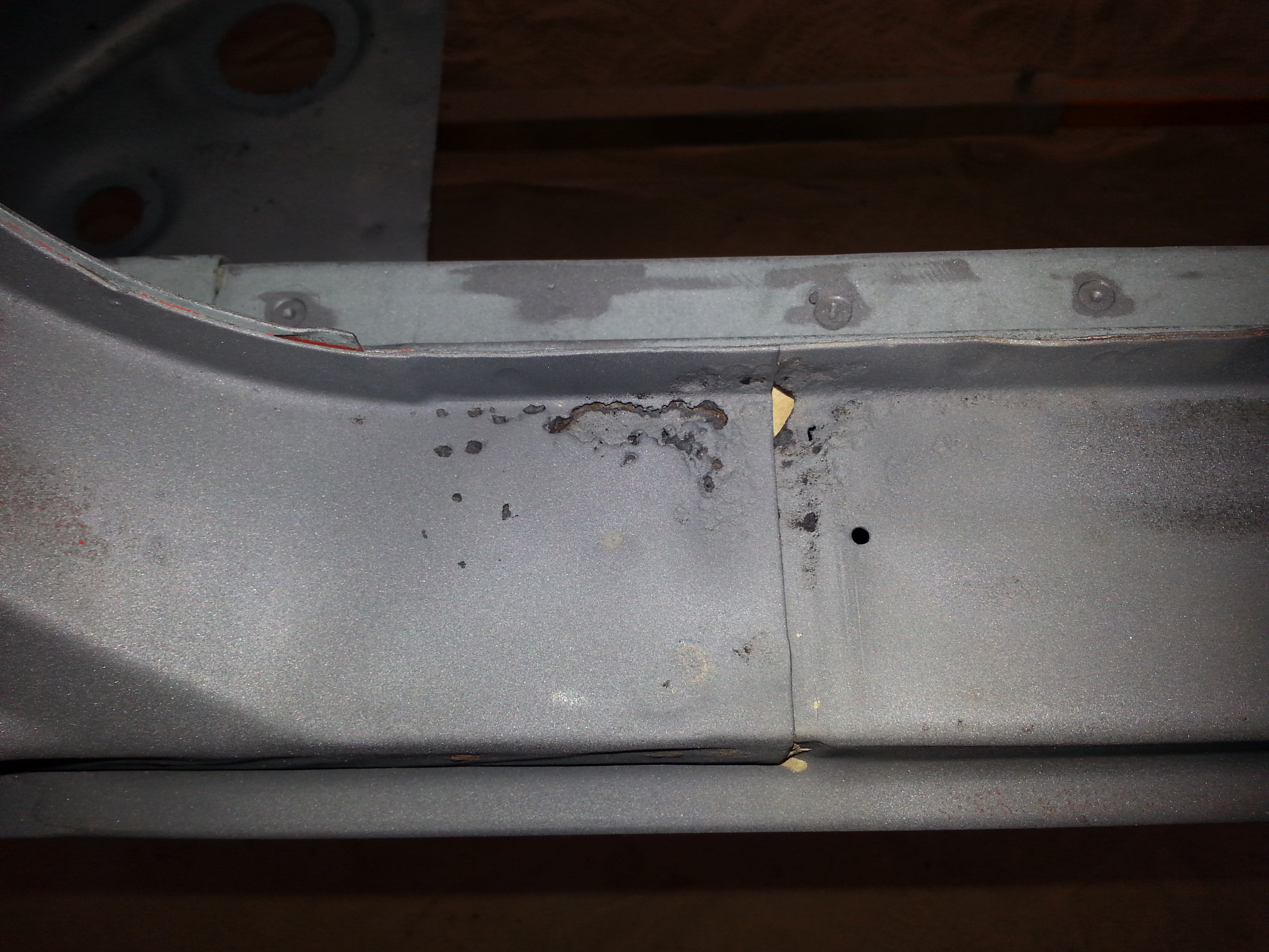

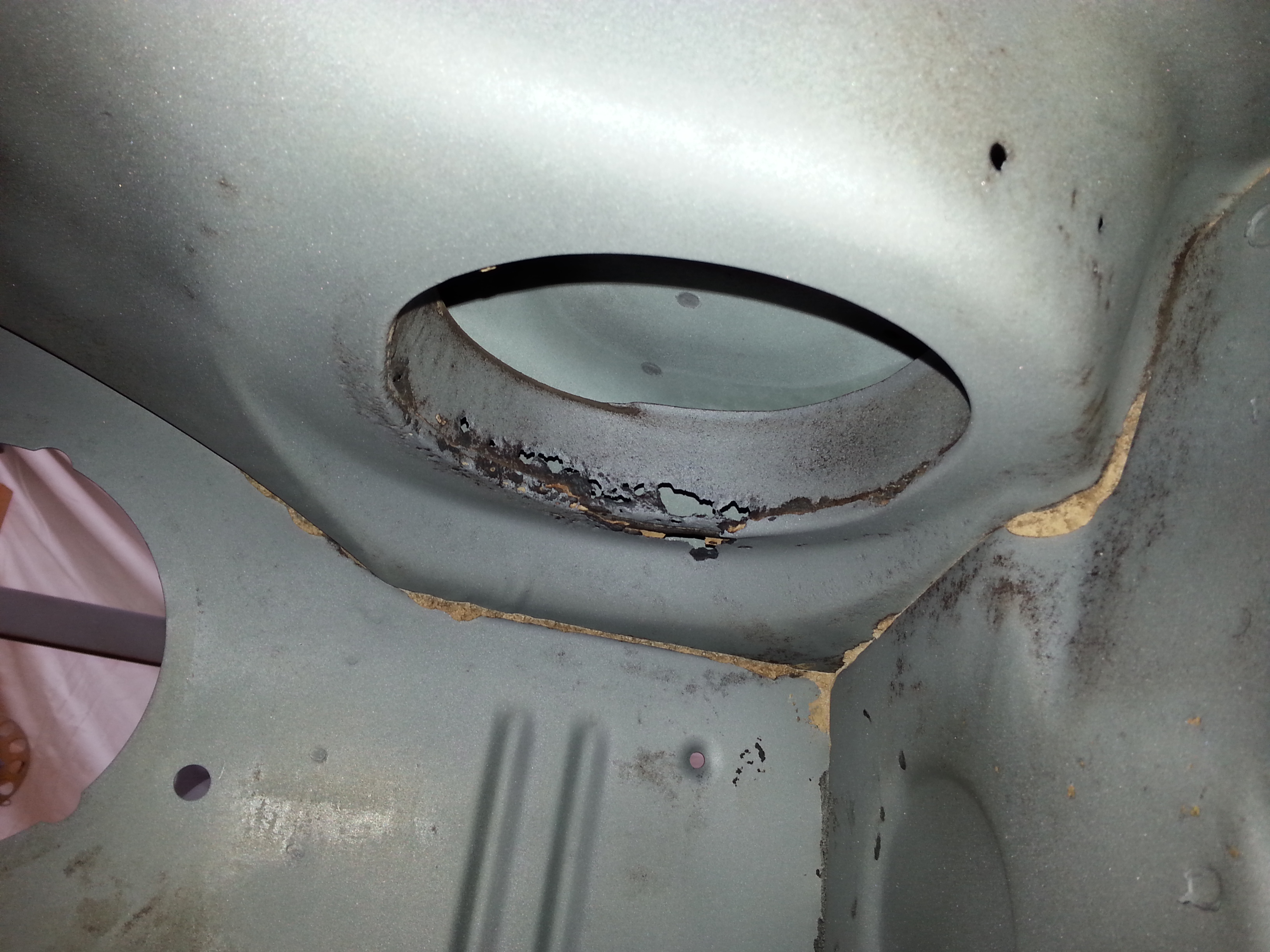

MessagePosté: Ven Sep 15, 2017 8:23 am
elle est un peu croustillé par endroits...
Mais rien de bien méchant.
