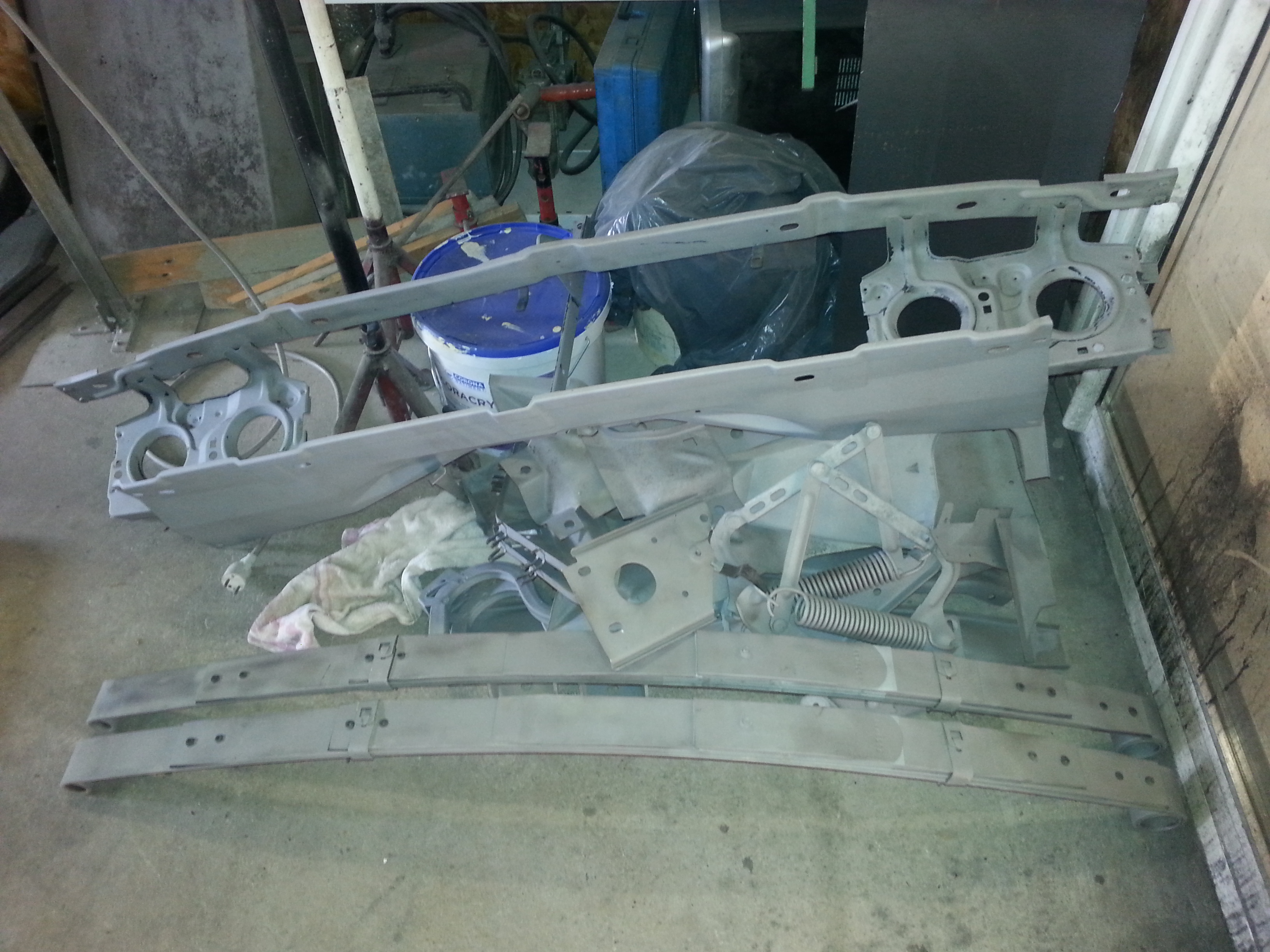

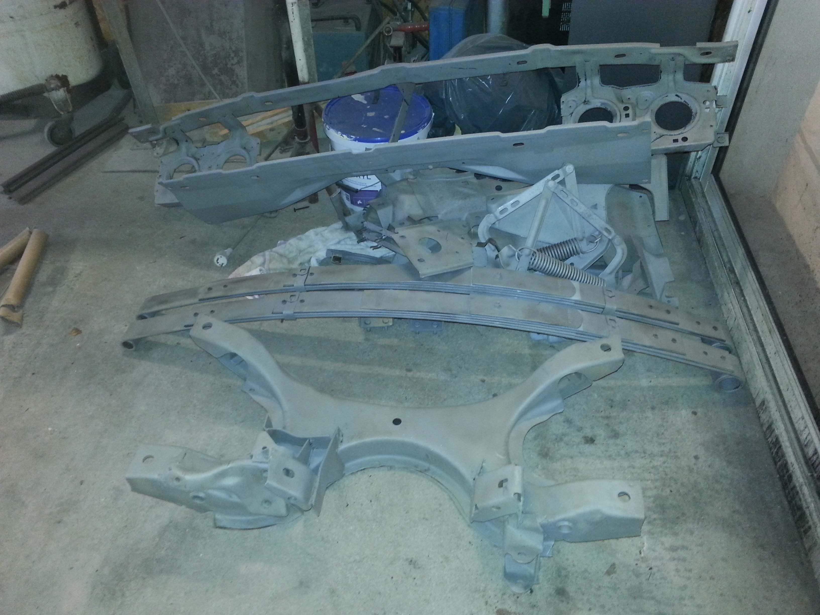

suite des opérations avec le sablage de pièces
20170908_083805.jpg [ 1.78 Mio | Vu 1409 fois ]
20170908_140428.jpg [ 2 Mio | Vu 1409 fois ]
20170908_171444.jpg [ 2.1 Mio | Vu 1409 fois ]
20170908_140443.jpg [ 2 Mio | Vu 1409 fois ]

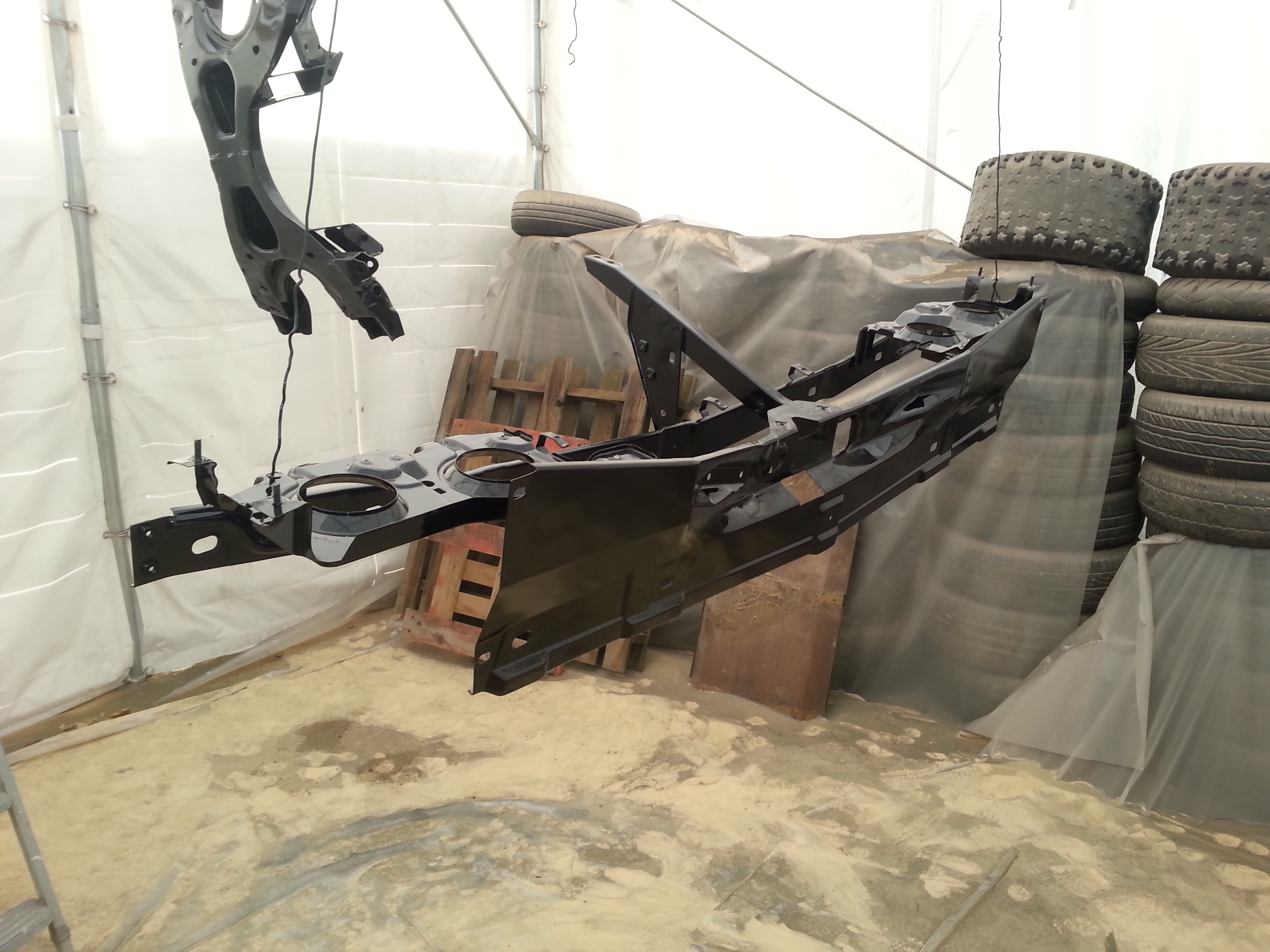

MessagePosté: Mar Sep 12, 2017 5:02 pm

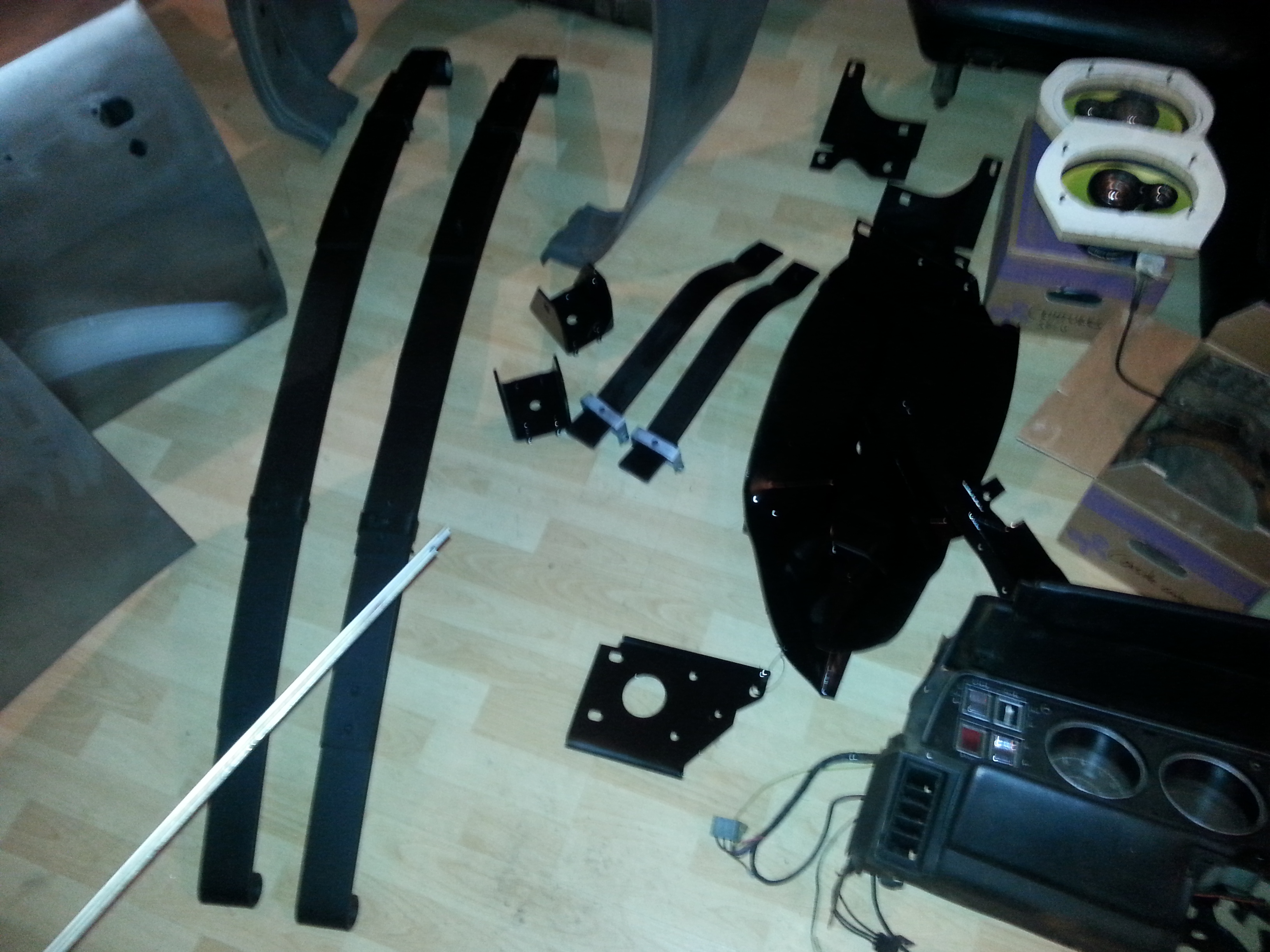

aussitôt après, un petit coup de ponçage et peinture époxy
20170909_112857.jpg [ 1.95 Mio | Vu 1409 fois ]
20170912_174447.jpg [ 1.51 Mio | Vu 1409 fois ]
20170912_174642.jpg [ 1.8 Mio | Vu 1409 fois ]
20170912_174610.jpg [ 1.72 Mio | Vu 1409 fois ]
20170912_174624.jpg [ 1.5 Mio | Vu 1409 fois ]
MessagePosté: Mar Sep 12, 2017 5:17 pm
Ca fait plaisir quand c'est tout "neuf",tout beau,tout propre...
Beau boulot.Bravo. :clap: :clap: :clap:

MessagePosté: Mar Sep 12, 2017 7:45 pm
Woui bo boulot , seulement j’émets une petite réserve. Pour les lames de ressort tu aurais du ouvrir ton paquet et sabler les lames individuellement, j'ai fait comme toi sur mon D200 et la rouille (de surface ) revient entre les lames.... :o pour mon minitruck j'ai ouvert le paquet sablé chaque lames peint avec de l'epoxy puis réassemblé mes packs et on voit la difference. et franchement ça ne prends pas plus de temps le resultat est la :dance: :dance:

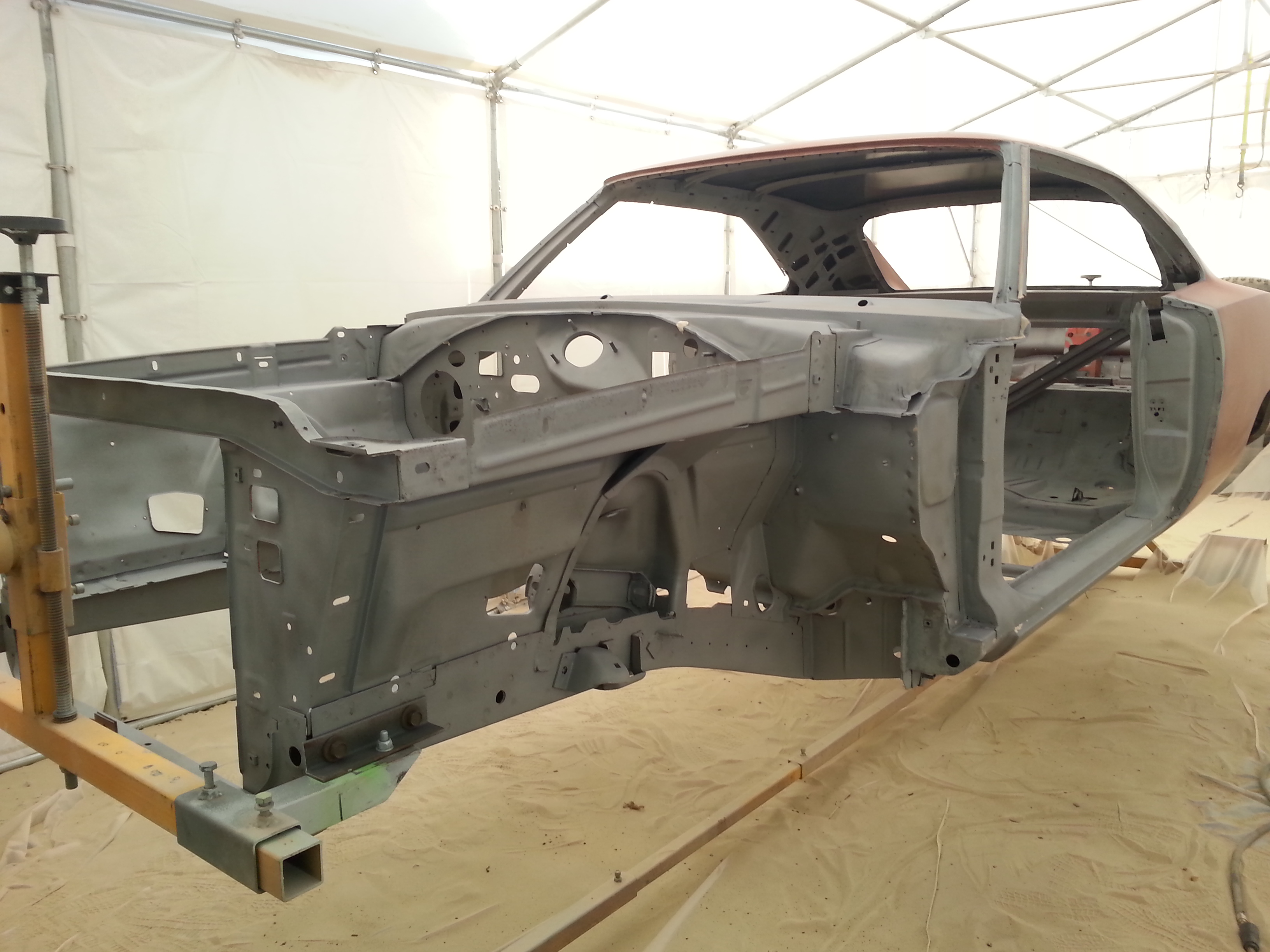

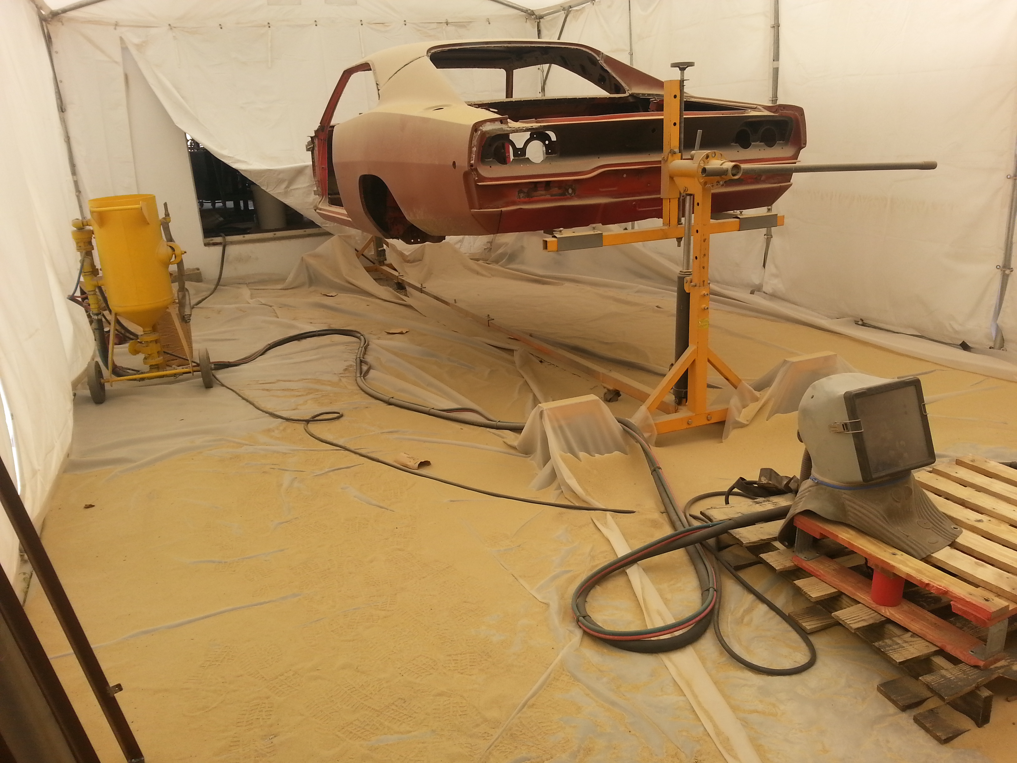

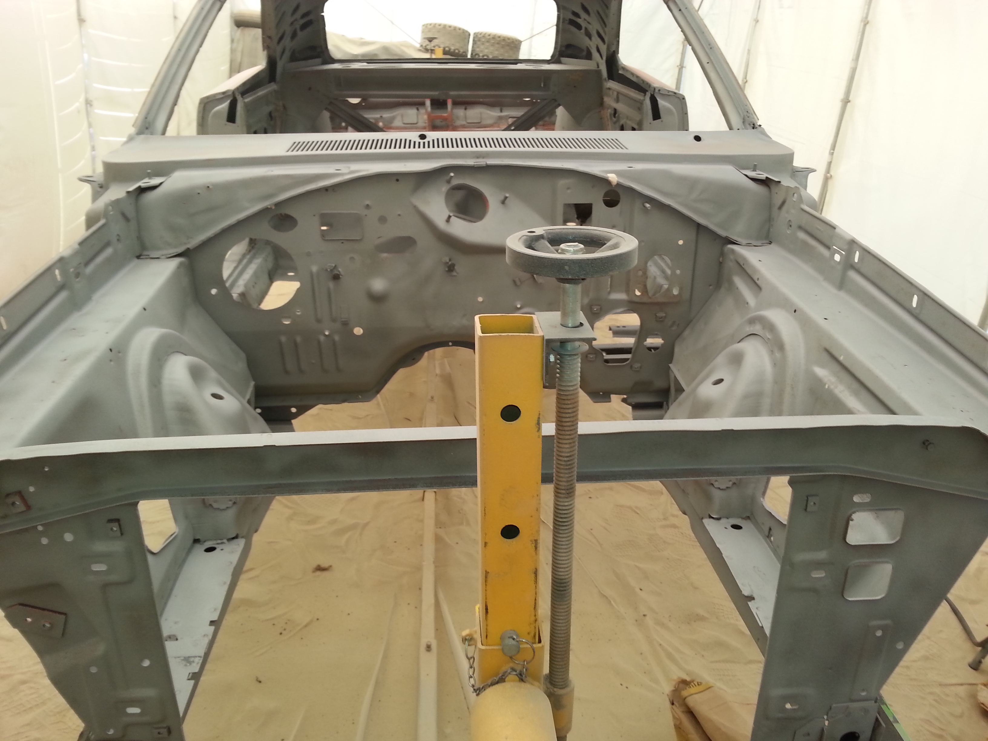

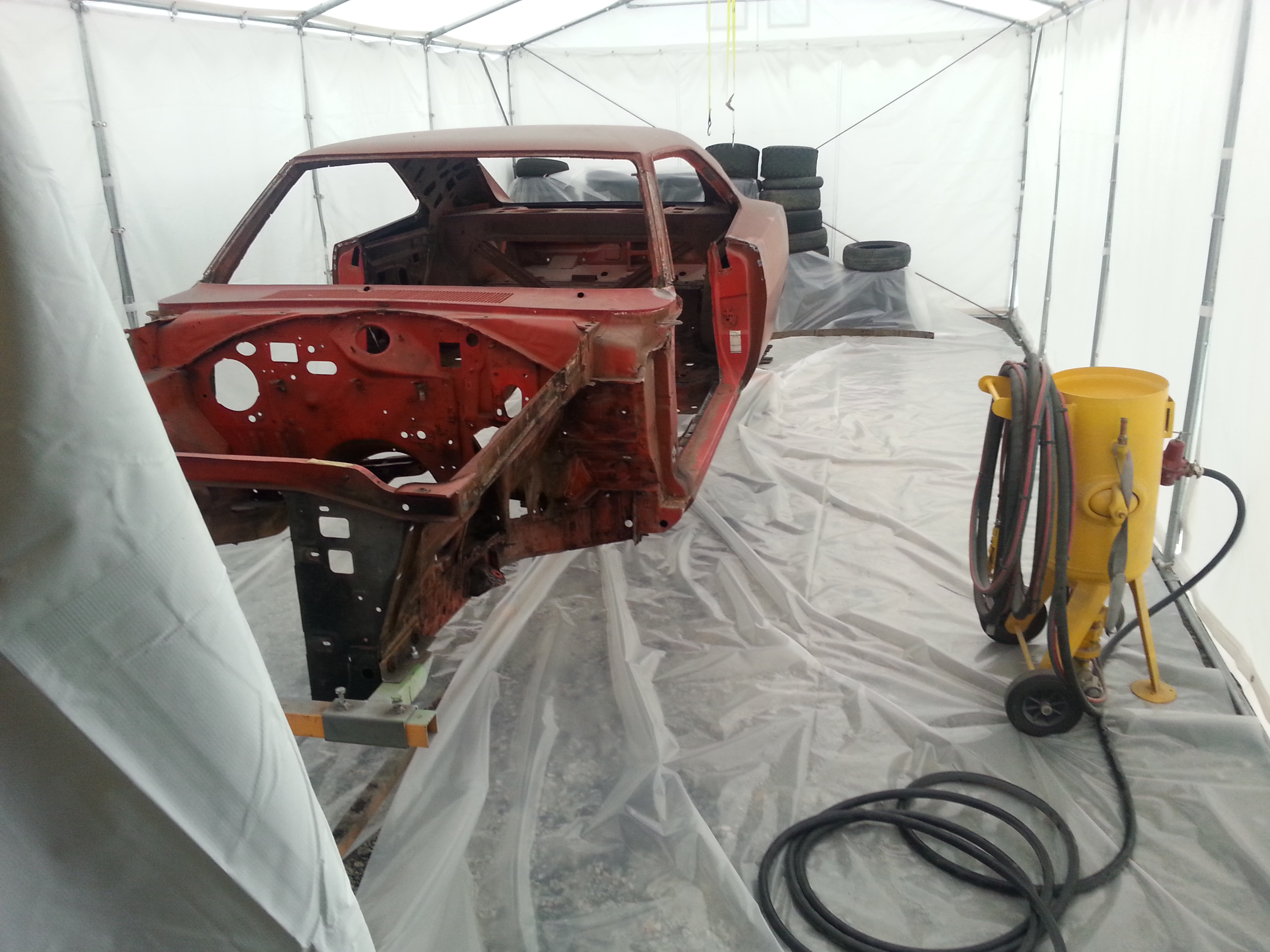

caisse sablée...
Oufffff, 1 journée et 15 sacs de 35kg!
une bonne chose de faite. :)
20170914_175319.jpg [ 1.71 Mio | Vu 1347 fois ]
20170914_175410.jpg [ 1.49 Mio | Vu 1347 fois ]
20170914_175435.jpg [ 1.59 Mio | Vu 1347 fois ]
20170914_175456.jpg [ 1.47 Mio | Vu 1347 fois ]
20170914_175511.jpg [ 1.32 Mio | Vu 1347 fois ]
MessagePosté: Jeu Sep 14, 2017 7:38 pm
Messages: 507
Localisation: Ardennes 08
Cool et la caisse à l'air plutôt saine :dance:

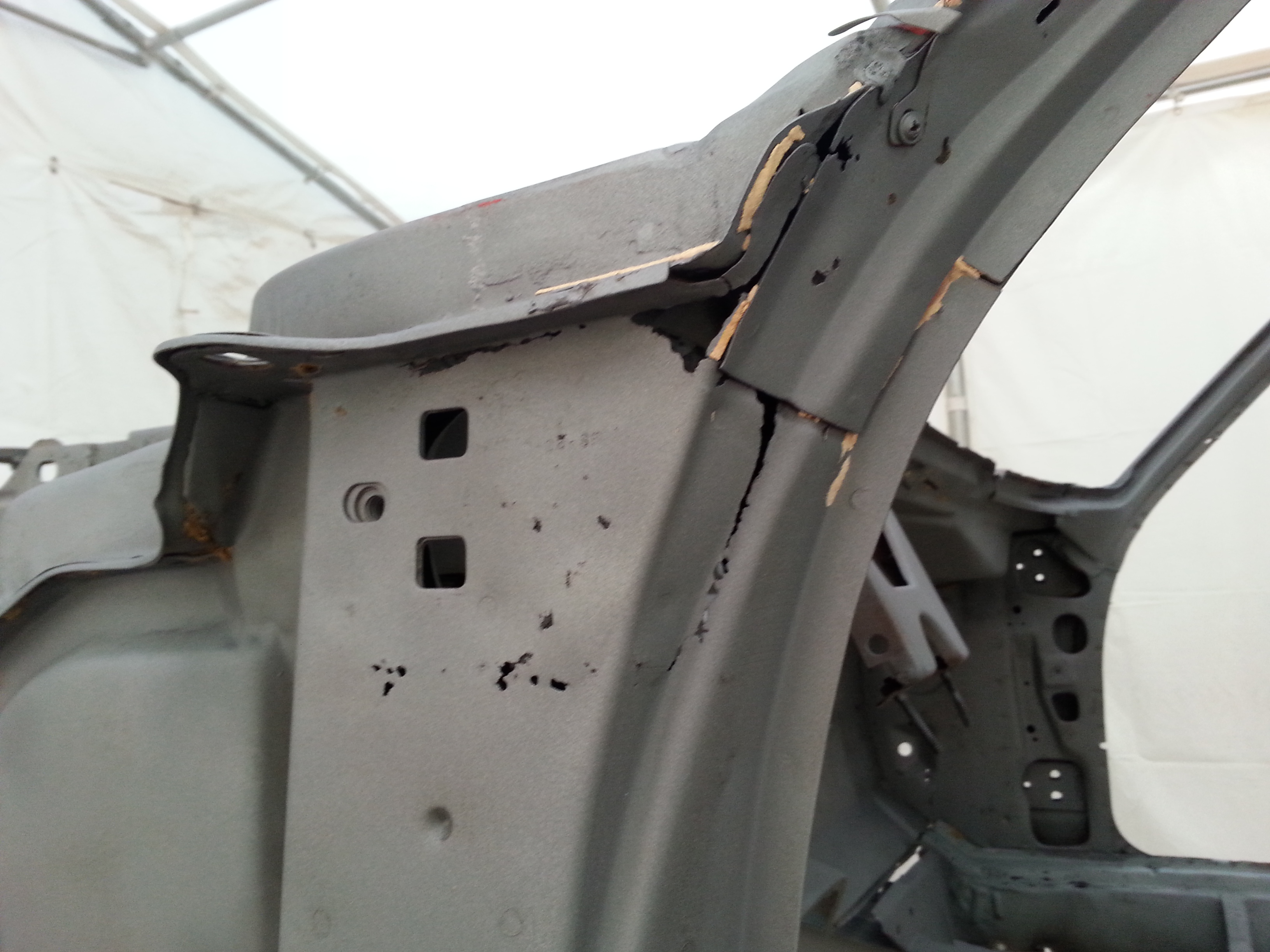

MessagePosté: Ven Sep 15, 2017 8:23 am

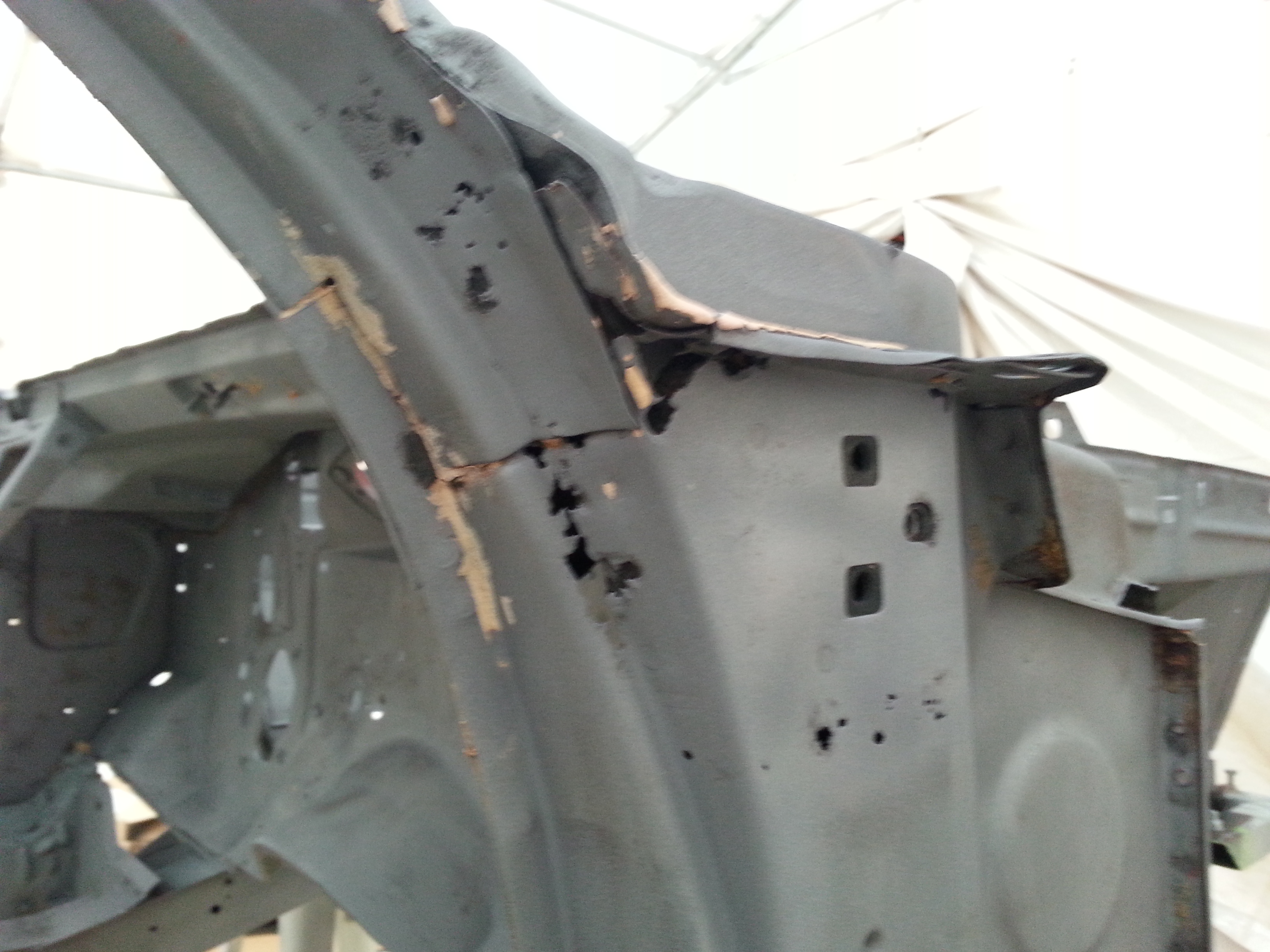

elle est un peu croustillé par endroits...
Mais rien de bien méchant.
20170915_091232.jpg [ 2.61 Mio | Vu 1326 fois ]
20170915_091245.jpg [ 1.87 Mio | Vu 1326 fois ]
20170915_091213.jpg [ 1.9 Mio | Vu 1326 fois ]
20170915_091133.jpg [ 1.79 Mio | Vu 1326 fois ]
20170915_091110.jpg [ 1.58 Mio | Vu 1326 fois ]
