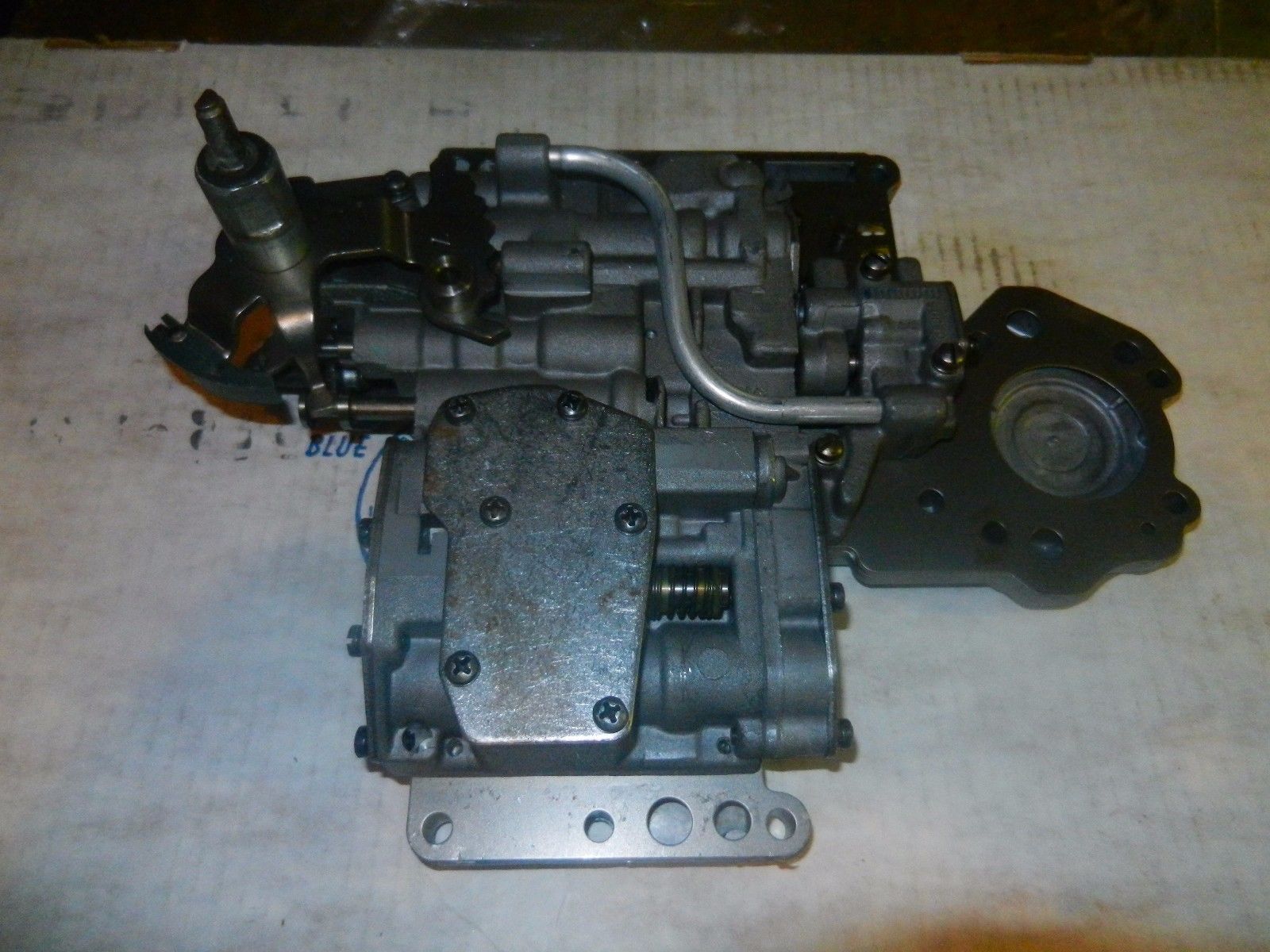

Ben, c'est exactement ce que je t'avais répondu il y a une semaine : il faut compter le nombre de cannelures dans le convertisseur.
26 : lockup
27 : non lockup

Sauf que le converto se monte sur l'axe et que : en theorie les convertos lockup nont pas de bouchons de vidanges et que la longueur de l'axe de la pompe n'est pas la même .... j'ai preferé investir dans du neuf. donc des soucis en moins. :dance: :dance: :dance: :whistle:
Re: converto lockup
tu peux voir ça en regardant ton valve body si il y a un tube en forme de S sur le dessus pour ça faut demonter ta crepine filtre de boite auto. et demonter ton valve body :whistle: :whistle: :wink: :dance: :dance:
