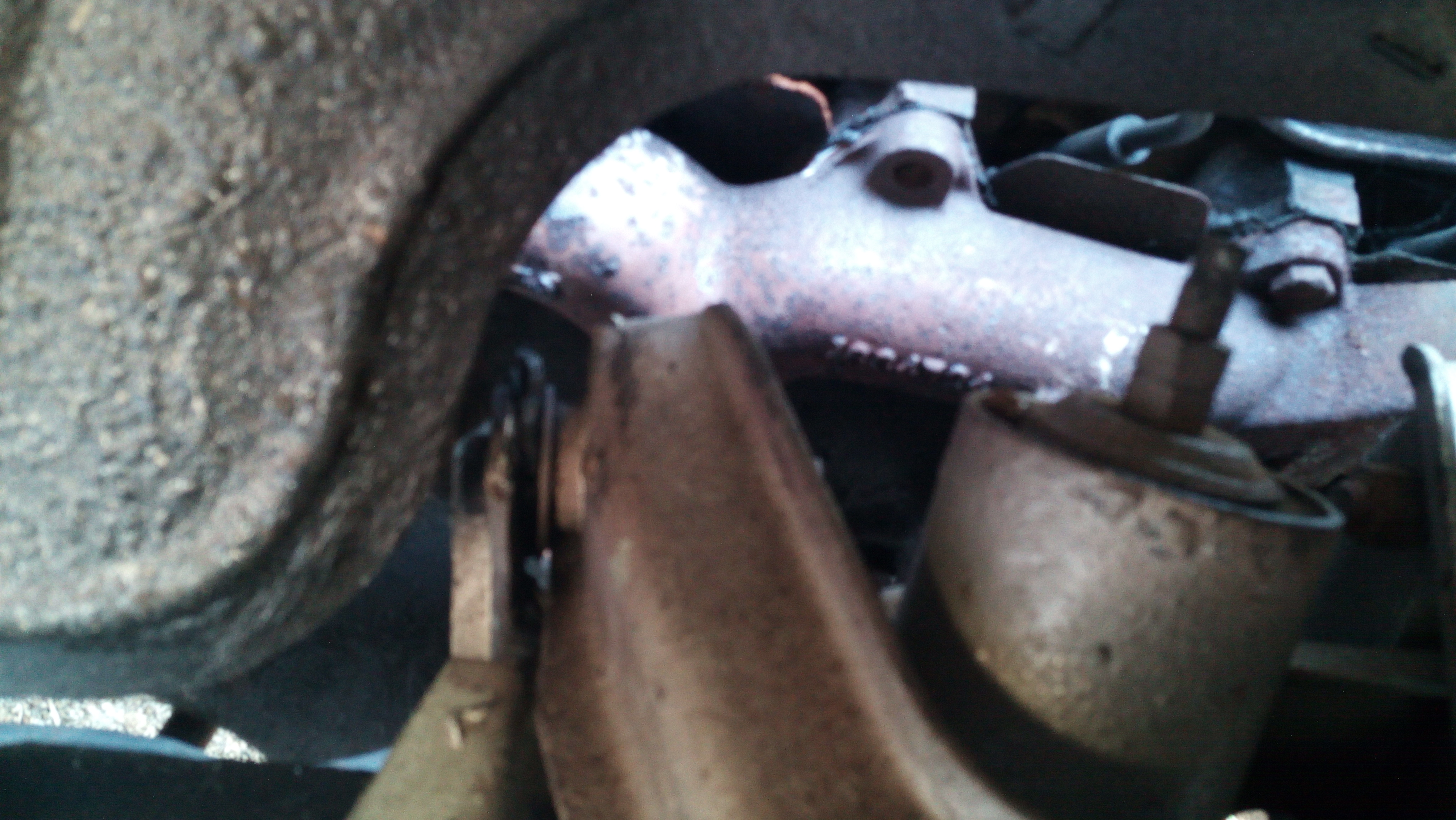

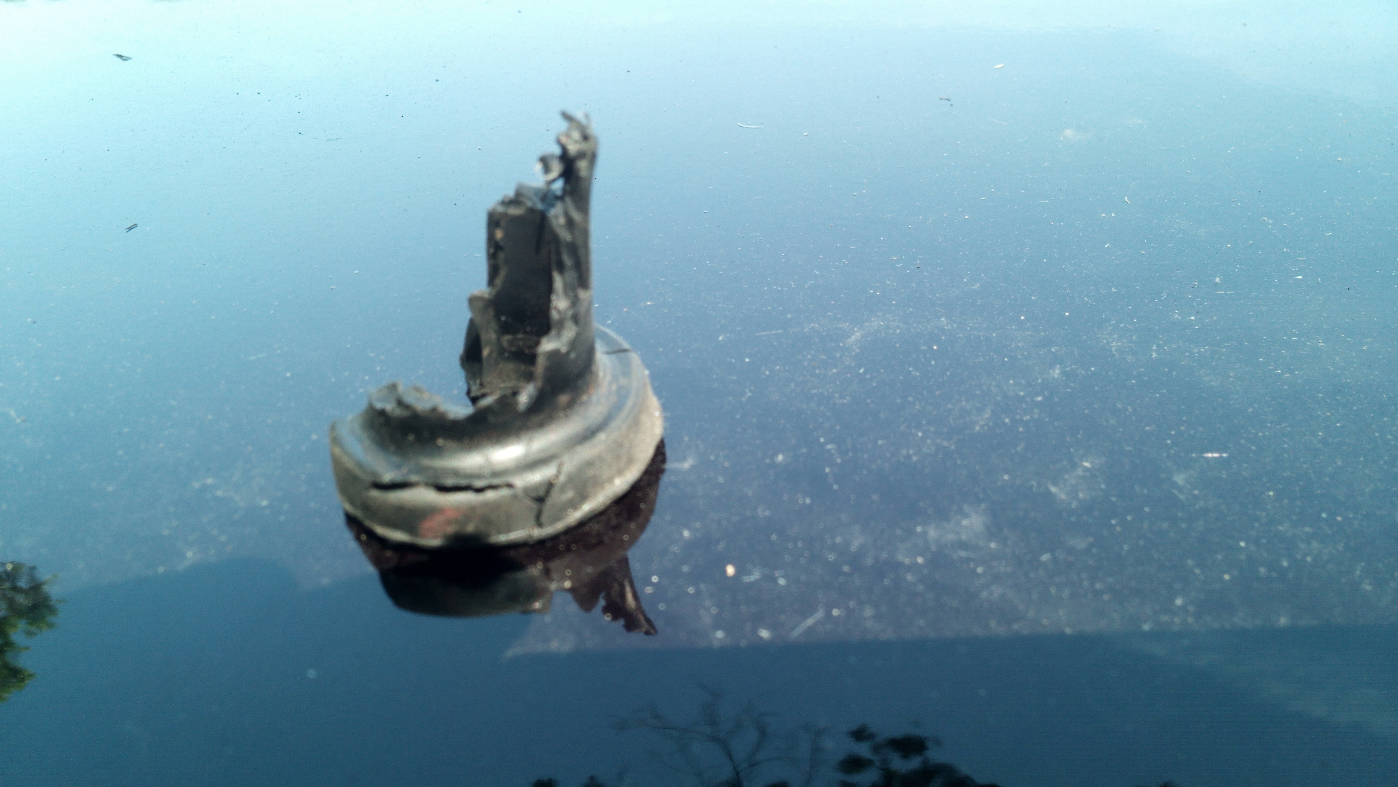

Regardez moi cette daube, moulé à la bouche par des enfants chinois mexicains à Porto Rico :
IMG_20170716_155650.jpg [ 2.95 Mio | Vu 2869 fois ]
IMG_20170716_152515.jpg [ 3.28 Mio | Vu 2869 fois ]
Les silents blocs date de 2012 et ont à peine 1000km, les 4 sont morts :doh:
cela ce fait en polyuréthane pour des triangles supérieurs et pour mon tank :think:

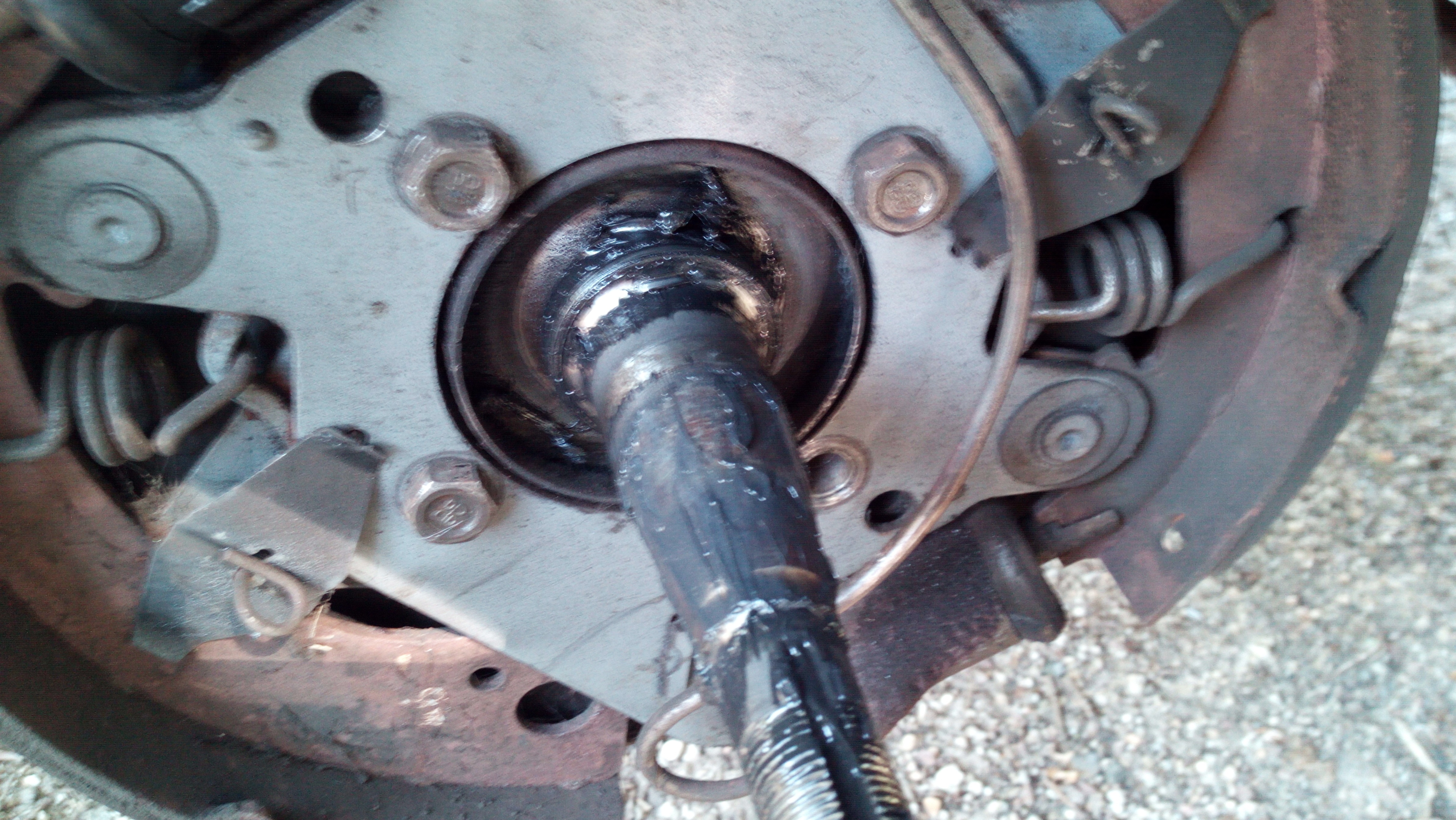

et une autre merveille :
IMG_20170716_151945.jpg [ 2.91 Mio | Vu 2869 fois ]
qui va ici, où il y a le trou :
IMG_20170716_152036.jpg [ 3.55 Mio | Vu 2869 fois ]
je comprends mieux pourquoi la roue bouge ... , le filetage est HS.

Ou acheter du NOS (ou NORS). J'ai déjà changé moi aussi les silent-blocs du triangle sup, après environ 20-25 000 km. Acheté chez Kanter que je ne surnommerai pas maître ...

du nos pour des silents blocs , qui ont 60 ans, le caoutchouc doit être un peu sec non ?
Après j'en cherche des renforcé style polyuréthane, pour ne pas démonter tous les 4 matins :think:
