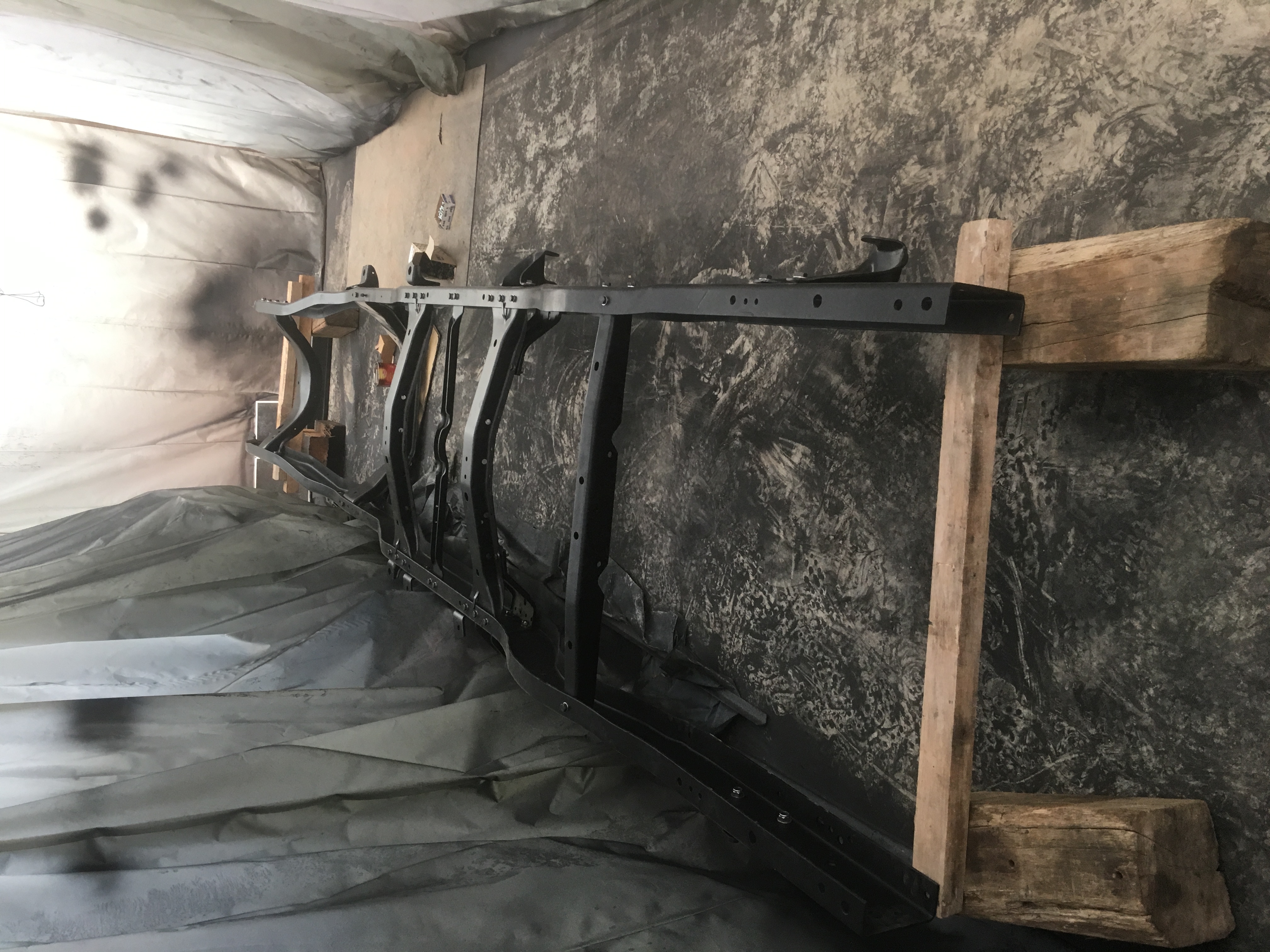

Je trouve ça curieux moi je n'ai pas ou pas eu ce problème une fois que la peinture est bien sèche.
Vous l'avez passé avec une buse de combien ? parce que perso je trouve que vous en avez passé beaucoup pour le châssis seul.

il faut mini 3 couches, j'ai une buse de 1.3

Oh ! une buse de 1.3 ! Perso j'ai pulvérisé avec une buse de 2.0

et tu as mis combien de couche?

Et voila un chassis tout droit sorti de detroit :D
IMG_4308.JPG [ 2.27 Mio | Vu 3744 fois ]

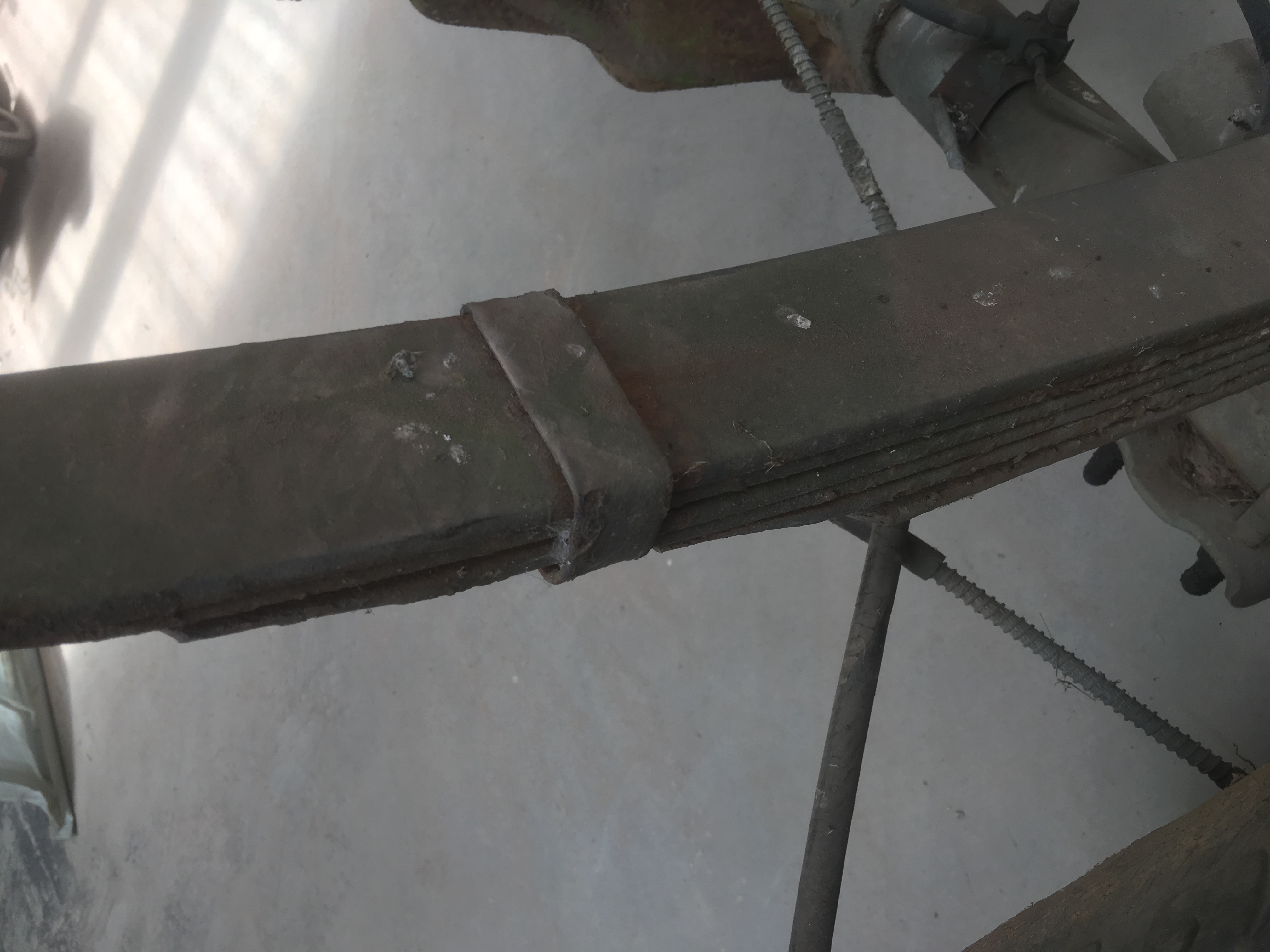

Ca se trouve ce collier autour des lames?
IMG_4312.JPG [ 1.42 Mio | Vu 3744 fois ]

Avec un peu de retard, j'ai passé trois couches et utilisé un pot et demi d'epoxy restom.
Pour les brides de lames perso je n'en ai pas trouvé du coup j'en ai refait avec du fer plat
que l'on trouve un peu partout dans les magus de bricolage. Petite précision finition avec un petit
point de soudure et un coup d'epoxy sur le dit point.

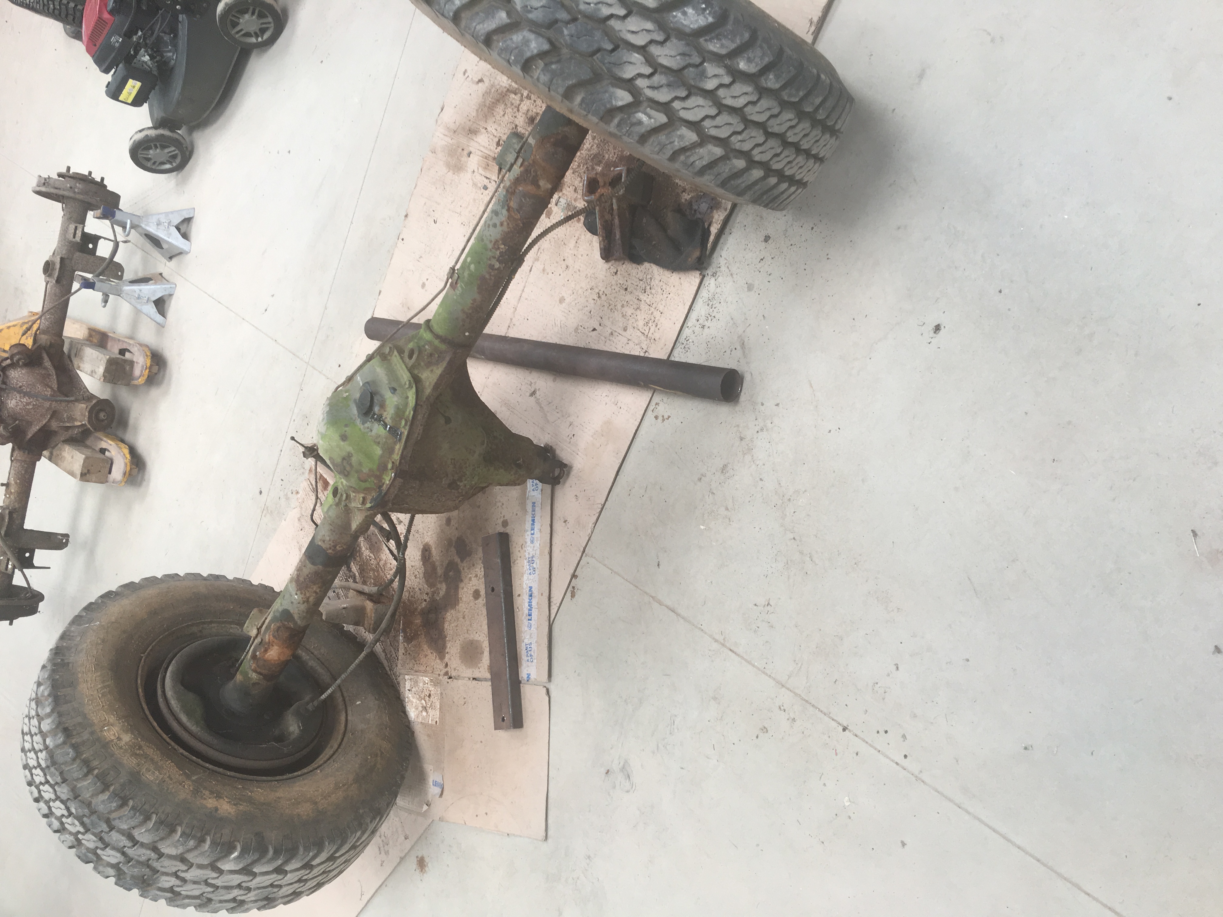

Aujourd'hui depose des lames arriere bien grippées!!! Demontage des silentblocs de lames avant ( lames avant peut etre hs...)
IMG_4502.JPG [ 2.31 Mio | Vu 3661 fois ]

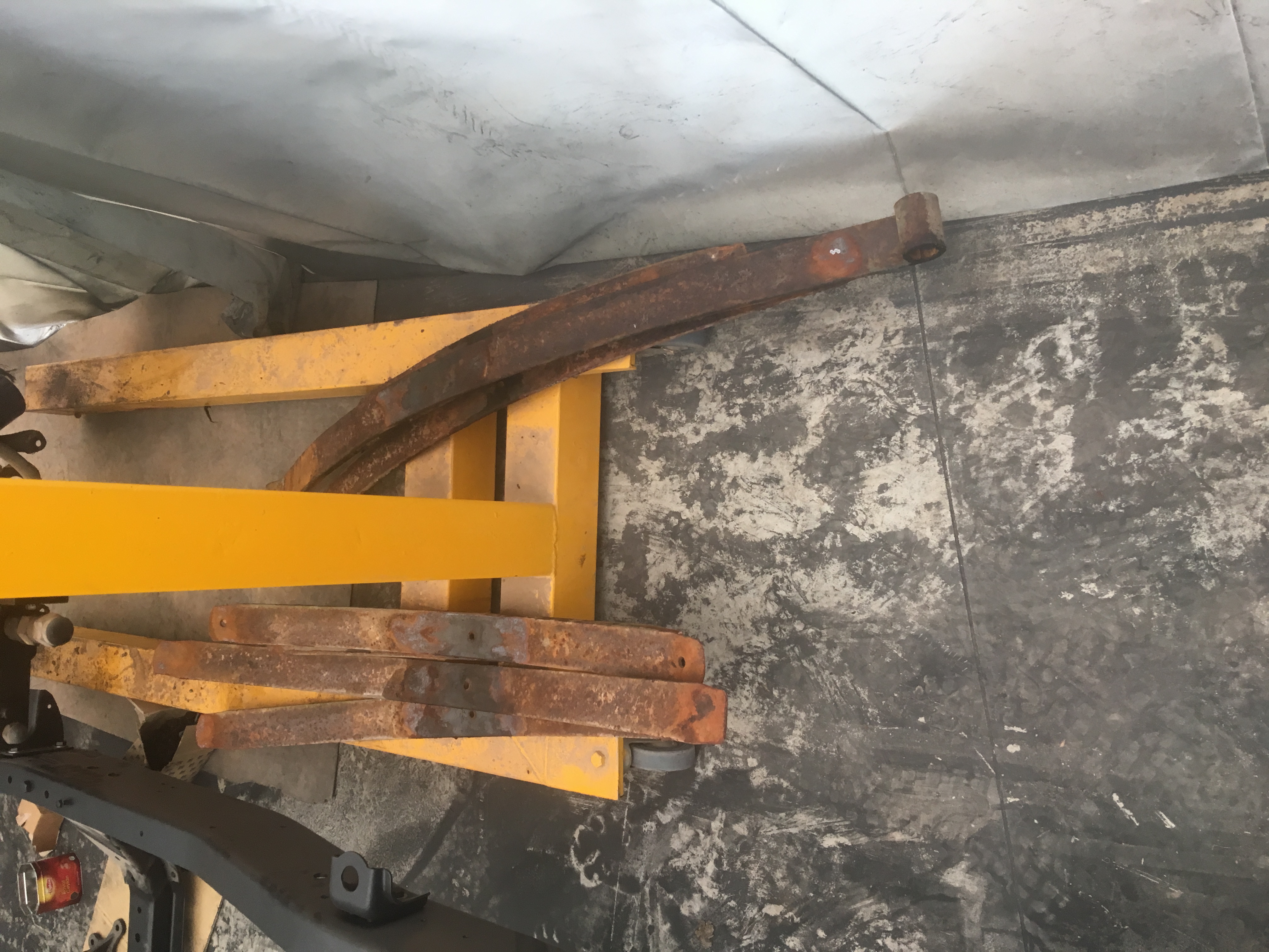

Messages: 1187
Il en reste encore à demonter la dessus, à voir demain
IMG_4503.JPG [ 1.93 Mio | Vu 3661 fois ]

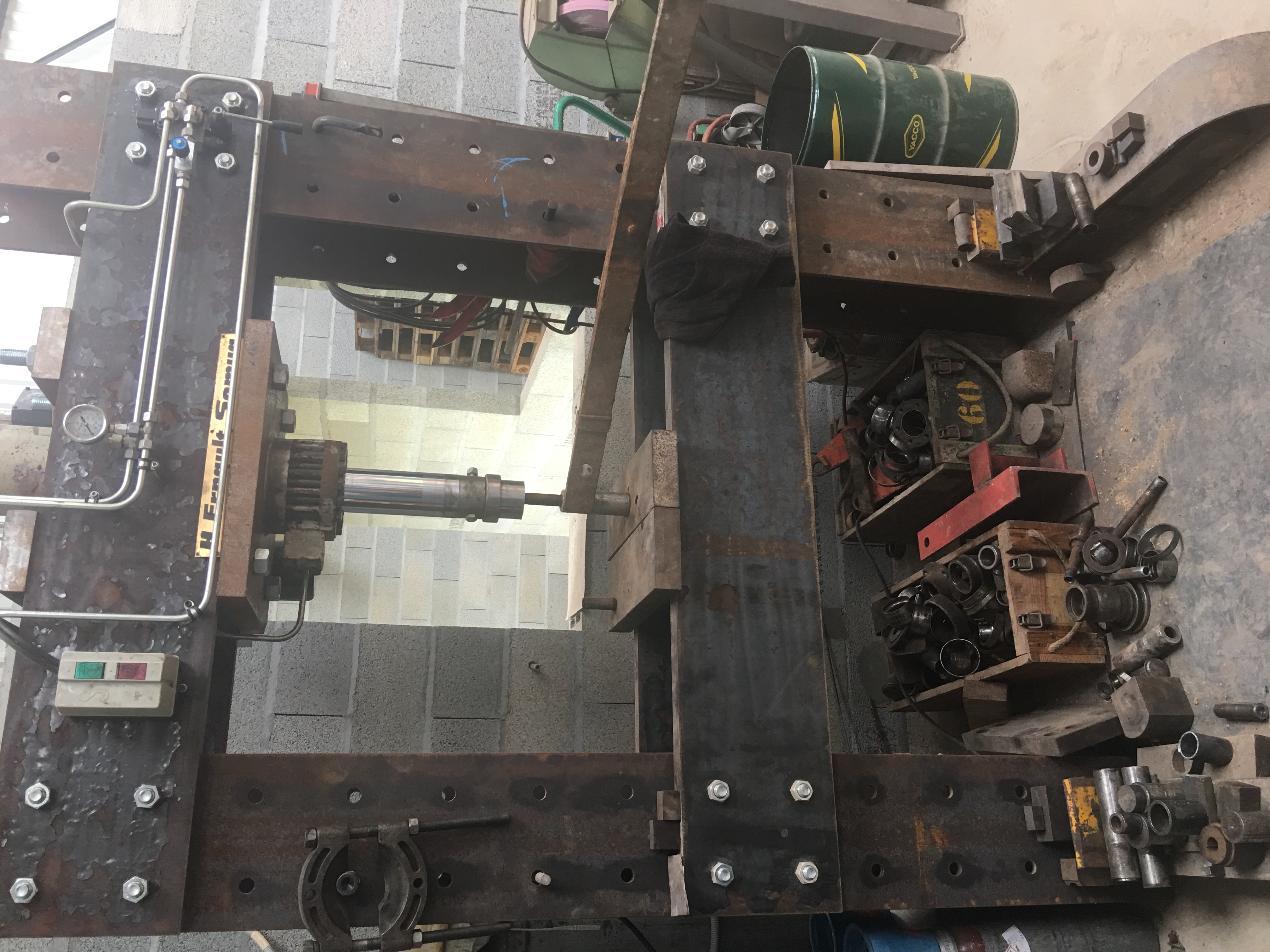

Depose silentbloc a la presse
IMG_4495.JPG [ 2.23 Mio | Vu 3660 fois ]
