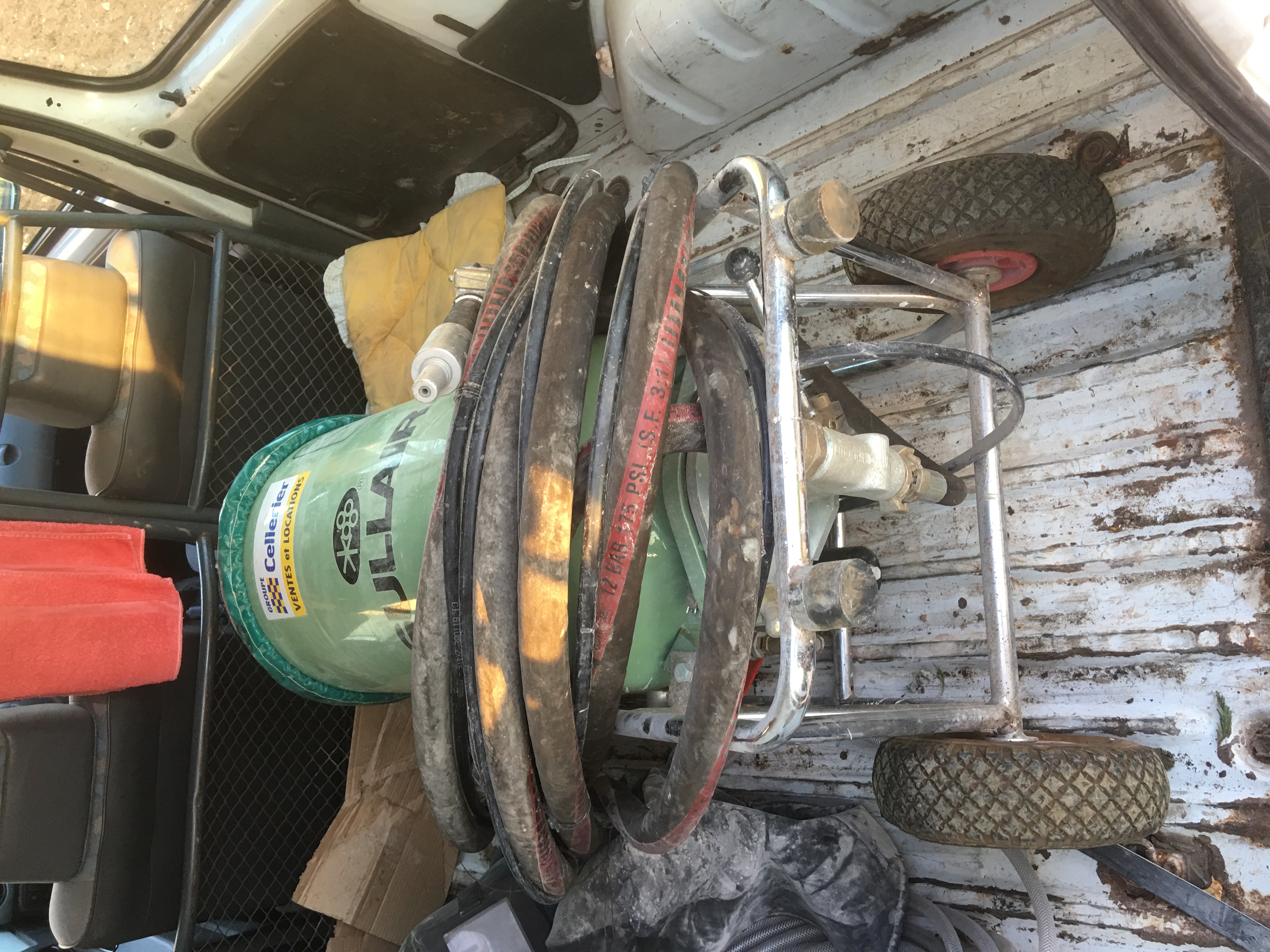

Ma derniere aquisition, une sableuse, histoire d'etre moins dependant de mon sableur

bien dommage que tu sois si loin.....
:whistle: :whistle:

ca n'avance pas de ce côté, j'ai trop de boulot et ca va pas ce calmer vu la saison qui approche, j'ai voulu sabler mais mon compresseur actuel 600l/min ne debite pas assez. J('ai acheté un compresseur de chantier et je vais le chercher dimanche prochain en 2100l/min j'espere que ca sera suffisant...

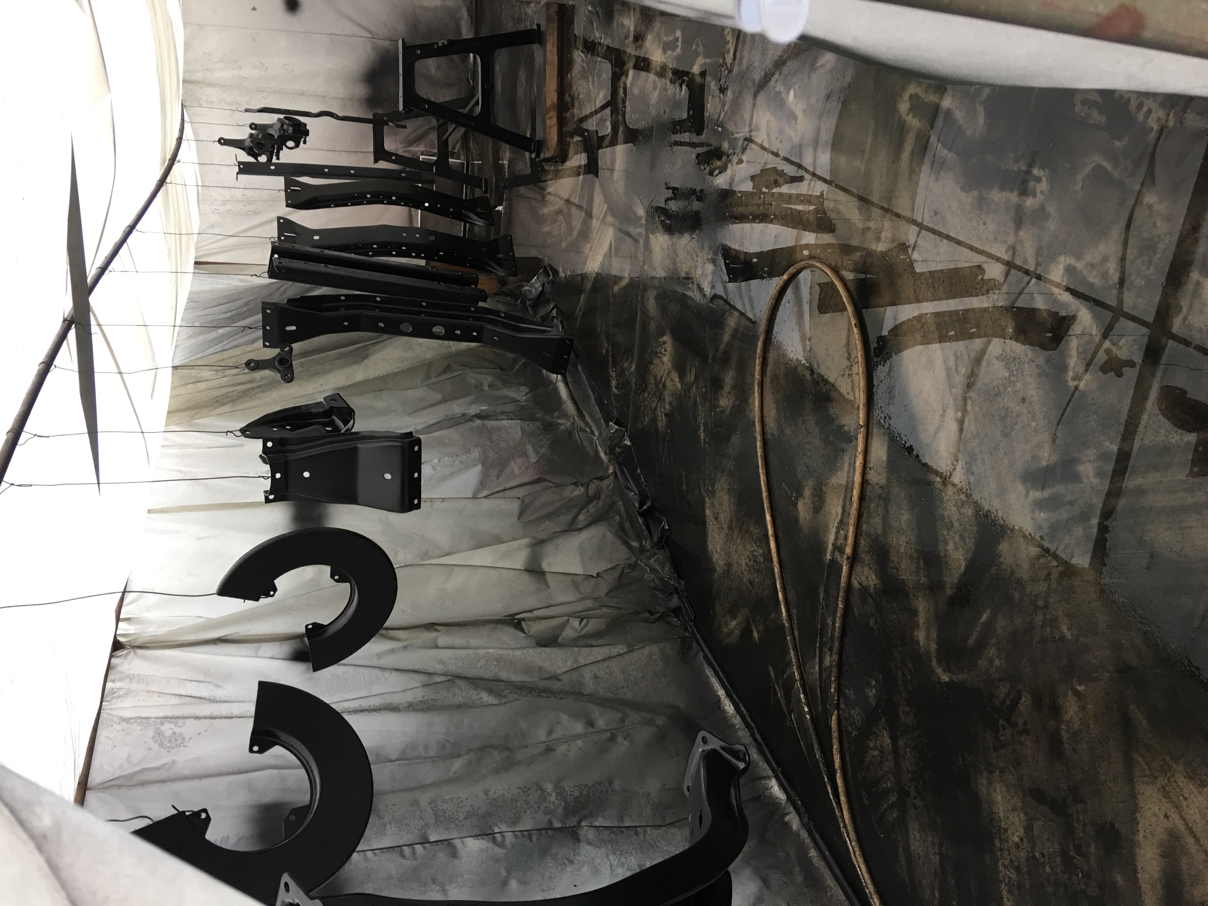

Hier 2eme sablage :? des traverses et aujourd'hui peinture. Vivement l'assemblage

Le pot de peinture y est passé pour le chassis uniquement, il va falloir que j'en rachette pour les ponts, lames, arbres...

je suis plutot content de la peinture 2092 restom, car difficile de faire des coulures meme en chargeant, capacité de recouvrement incroyable, en une couche ca recouvre et sans coulure!!
Les moins j'ai l'impression que la peinture se micro raye rien qu'en passant le doigt dessus une fois seche
