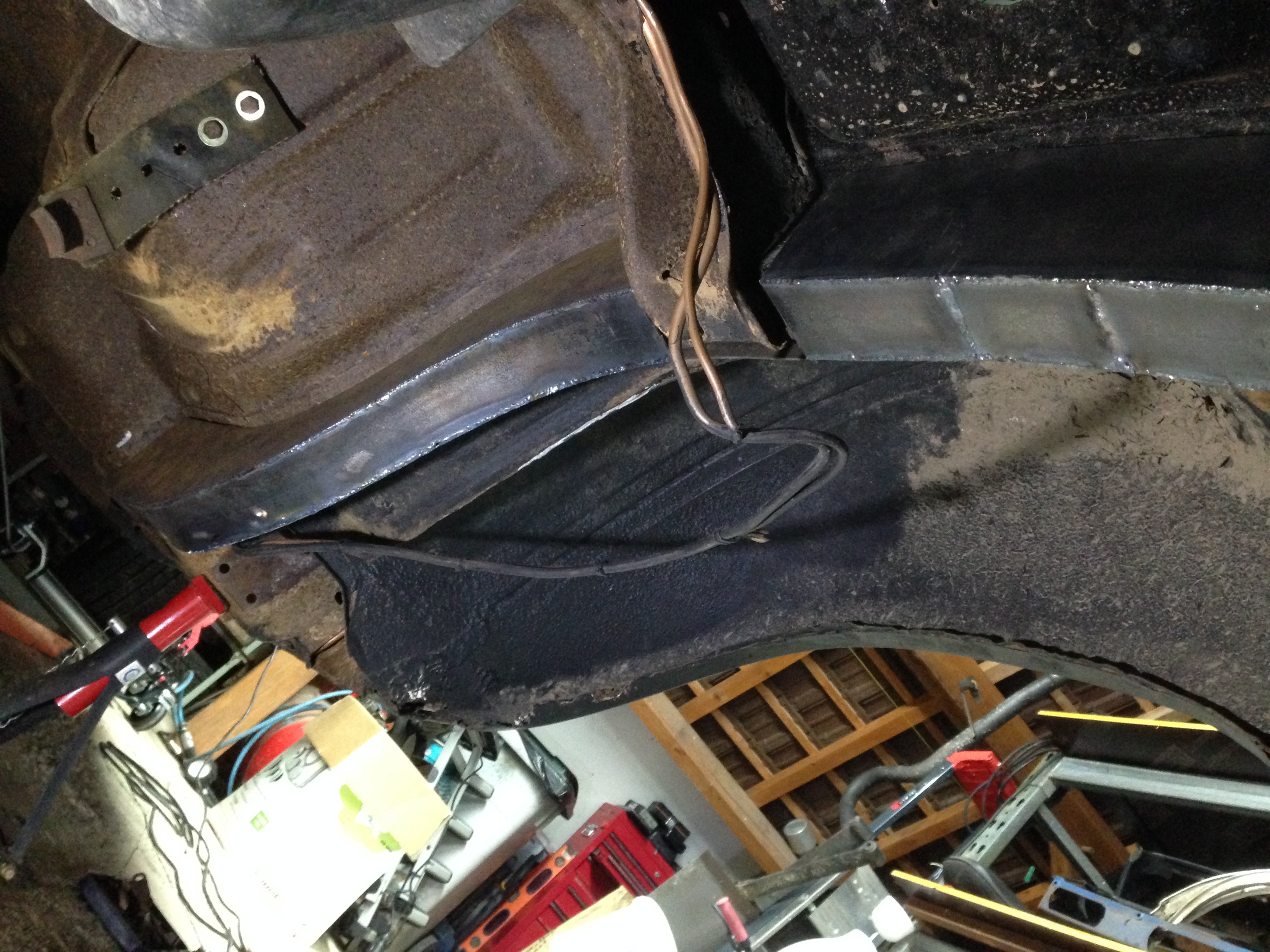

Encore bien bricolé aujourdhui un longeron tout beau tout neuf

c'est propre bien joué

Bravo super taf ! :clap:
Tu découpes dans du combien d'épais ? Pas trop chiant pour cintrer les bandes d'acier ?

C est du 2mm, c est un peu casse tête mais ça se fait, en premier gabarit en carton, ensuite coupe de l acier, essai, pointage et montage au chausse pieds, j ai tracé un gabarit sur papier supplémentaire au cas ou, ça peut servir a qqun.

Ah ouais joli! C est reparti pour quelques décennies !
