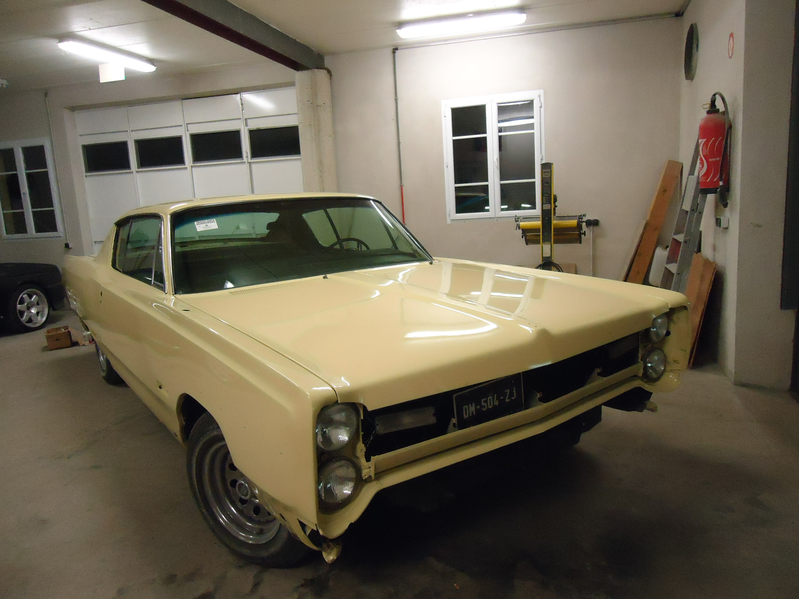

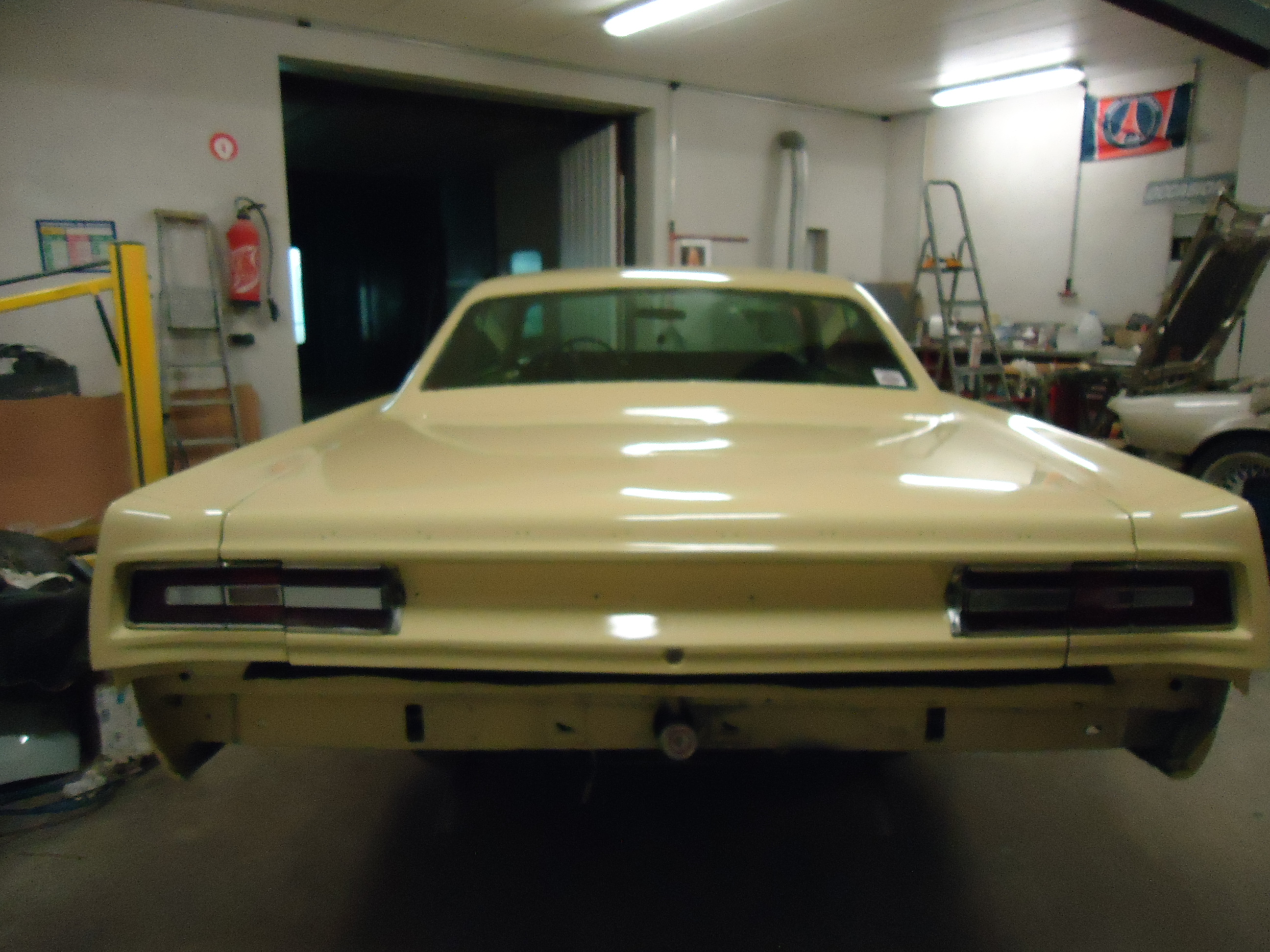

Ca faisait un moment que je n'étais pas venu sur le MOC , mais aujourd'hui il y a du nouveau , la Fury sort tout juste de carrosserie et elle est toute belle.
Plus de rouille , de bosse ou de rayure , place à de la tôle solide et a une belle peinture dans la teinte d'origine.
DSC00248.JPG [ 1.24 Mio | Vu 2945 fois ]
DSC00250.JPG [ 1.21 Mio | Vu 2945 fois ]
DSC00249.JPG [ 1.22 Mio | Vu 2945 fois ]

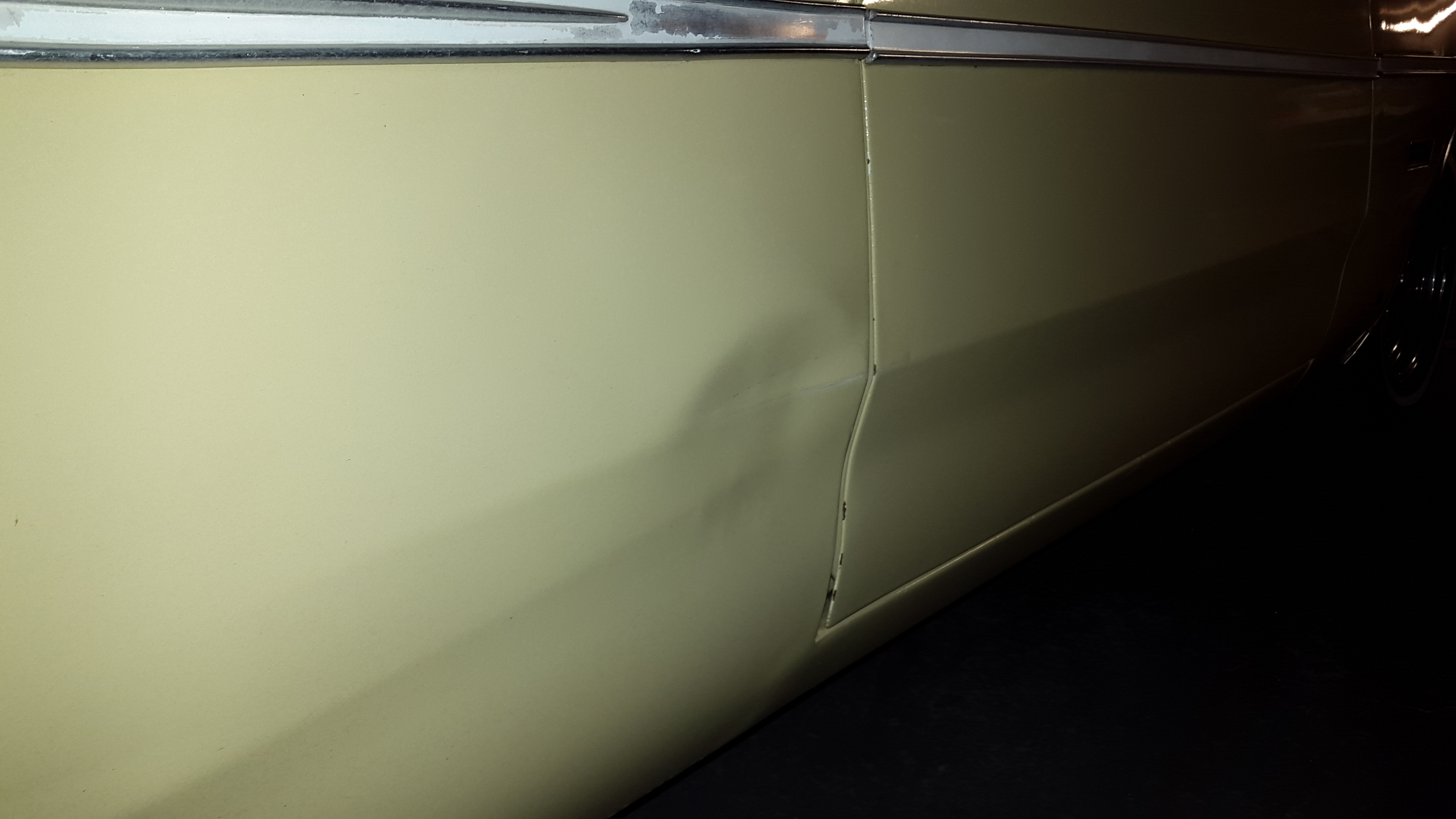

Avant
Commentaire: Passage de roue sous le bac de batterie
20141216_185607.jpg [ 4.07 Mio | Vu 2943 fois ]
20141216_185531.jpg [ 2.76 Mio | Vu 2943 fois ]
20141216_185524.jpg [ 2.95 Mio | Vu 2943 fois ]

Tout a été refait :
- le fond de coffre qui était plein de petits trous.
- le bas de l'aile ARD a été découpé et une tôle a été formée et soudée et la bosse à été ressortie.
- le pare-brise qui était hs (piqué et rayé , effet feu d'artifice la nuit ou avec le soleil de face) à été remplacé par un neuf.
- l’intérieur de l'aile ARD a été décapé , traité et protégé car rouillé en surface suite un redressage au tire clous qui avait fait sauté le revêtement anti rouille.
- le passage de roue sous la batterie qui était perforé.
- une ondulation sur le toit juste avant la lunette ar , la traverse était très légèrement pliée donc elle a été remise en forme. (probablement à cause de qlq'un qui c'est assis à ce niveau pour un shooting ou autre)
- les bosses par-ci par la
- traitement corps creux dans les ailes ar.
- et enfin une complète.
Le feu ard va être remplacé par un d'ocaz car le chrome au milieu est cassé , le retro aussi car il ne se règle plus et il est piqué mais par un neuf et il me reste à acheter une calandre car la mienne est un peu abimée.
