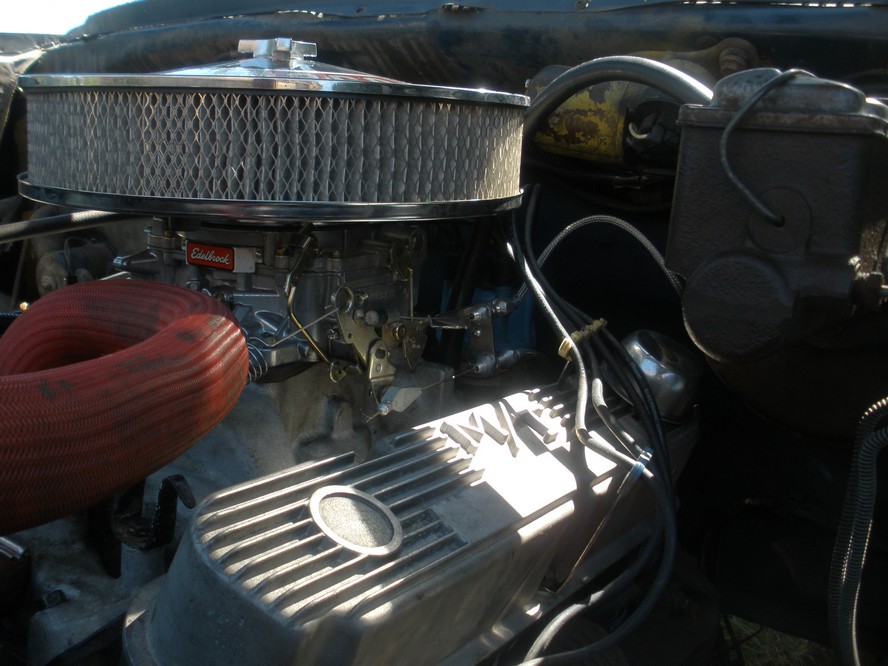

très sage décision quoique tu ne risquait rien à trouver une turlutte 4 corps OEM.en ocazz Sur mon crewcab j ai une edelbreloque d'occaze et par contre un carbu 4 corps neuf.
un kit kickdown lokar et un câble d'accelerateur fabriqué avec un cable de freins récupéré sur un vieux vélo...le filtre à air, les caches culbus alu d'occase eux aussi acheté dans une bourse d’échange de pièces autos. et tout ça pour pas trop cher et pour un gain de puissance non negligeable pour tourner les gros 35pouces :dance:
et ça fonctionne très bien :whistle:
