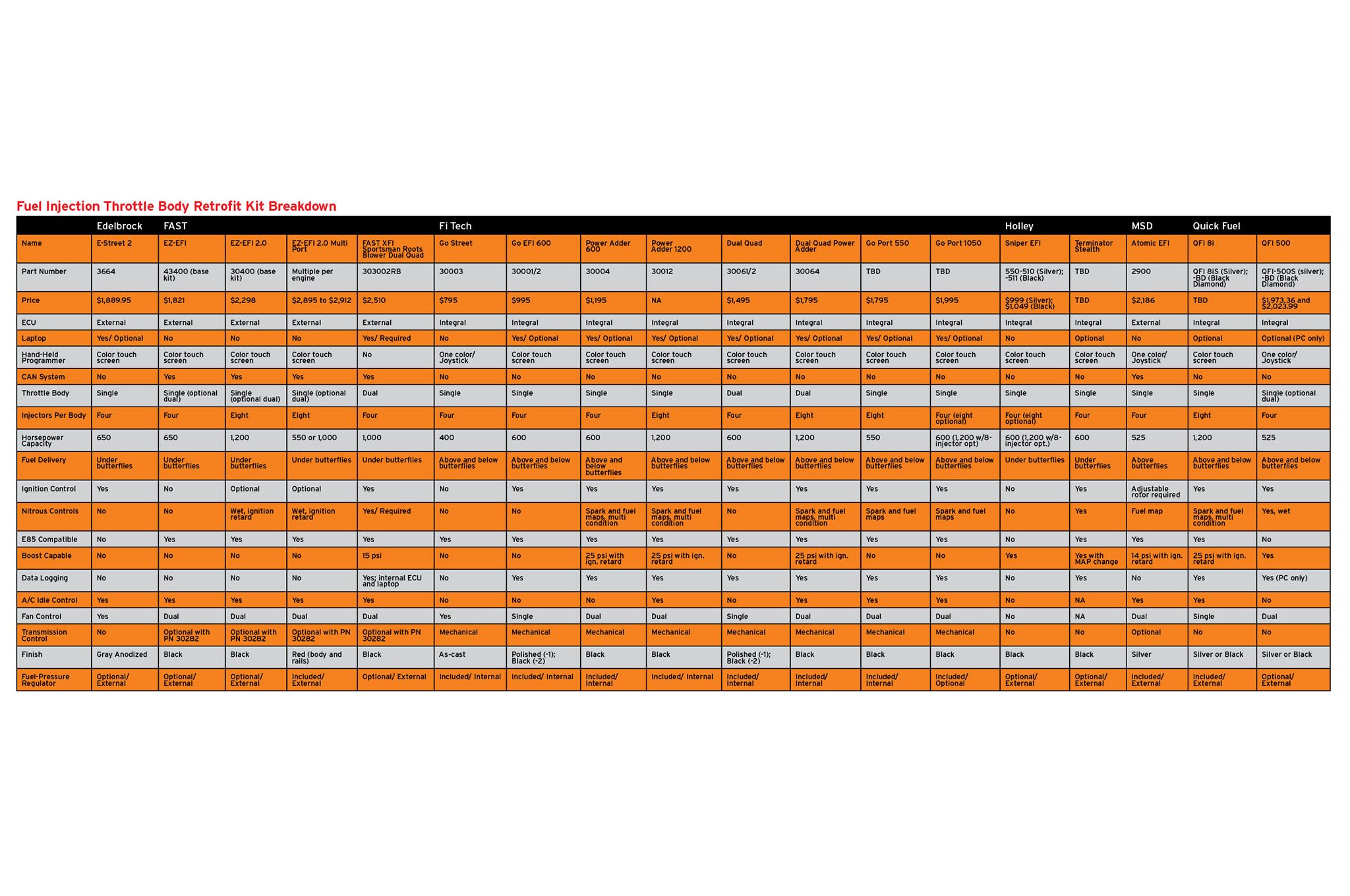

... et surtout pourquoi pas le kit Holley Sniper a 1000$ de moins que le Terminator?
En plus ce serait vraiment largement suffisant pour ton utilisation.
Sinon un petit tableau récapitulatif.
efi-retrofit-kit-breakdown.jpg [ 385.06 Kio | Vu 2257 fois ]

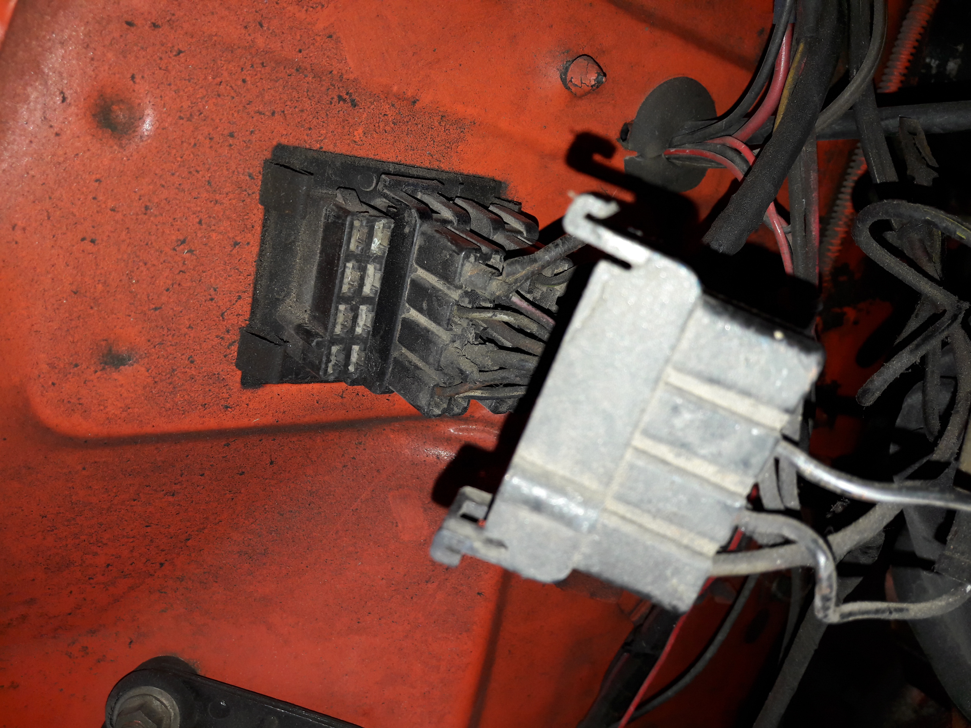

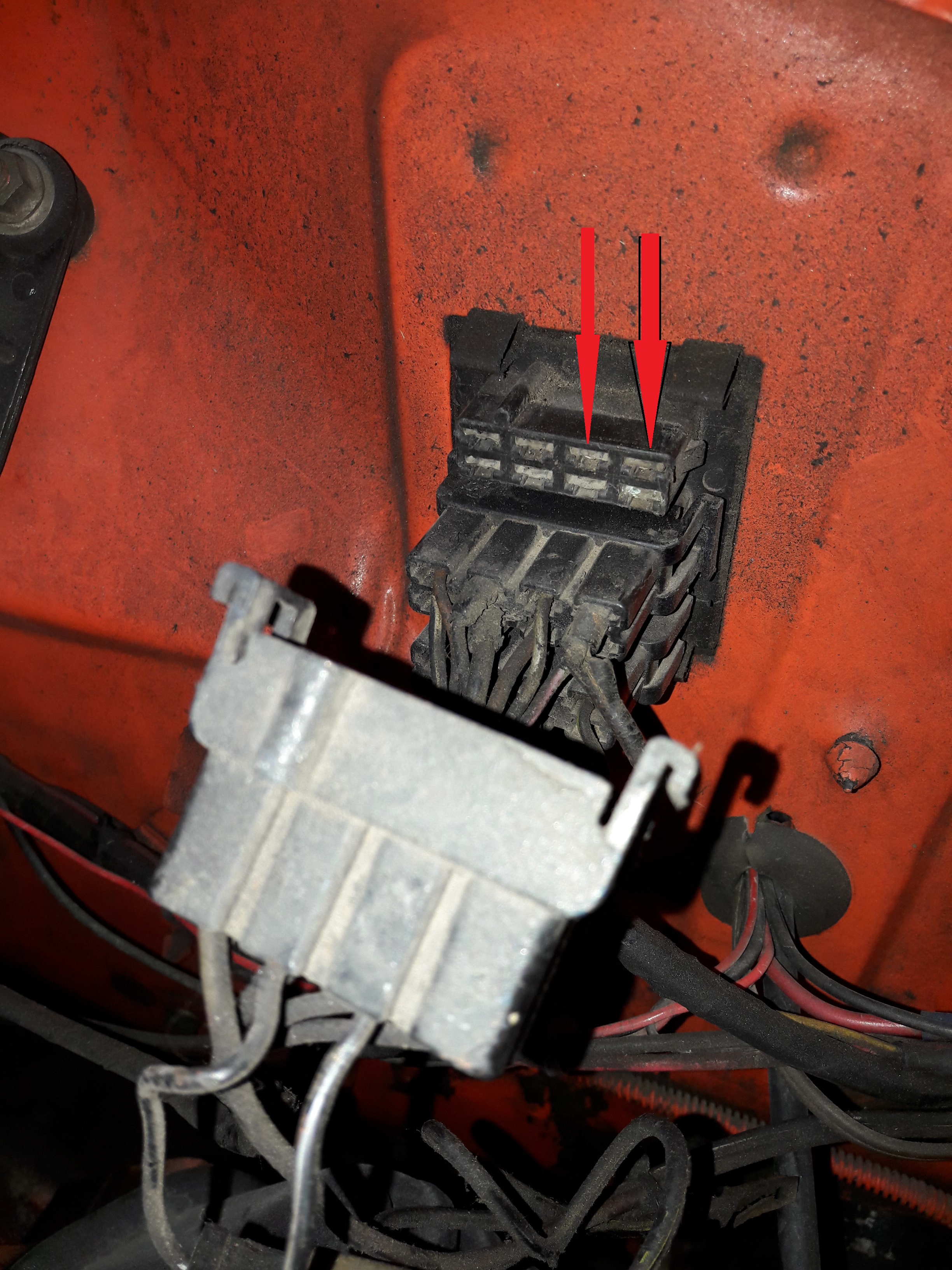

Question sur la photo qui peux me dire à quoi servent le file tout en haut a droite et celui à ça gauche ?

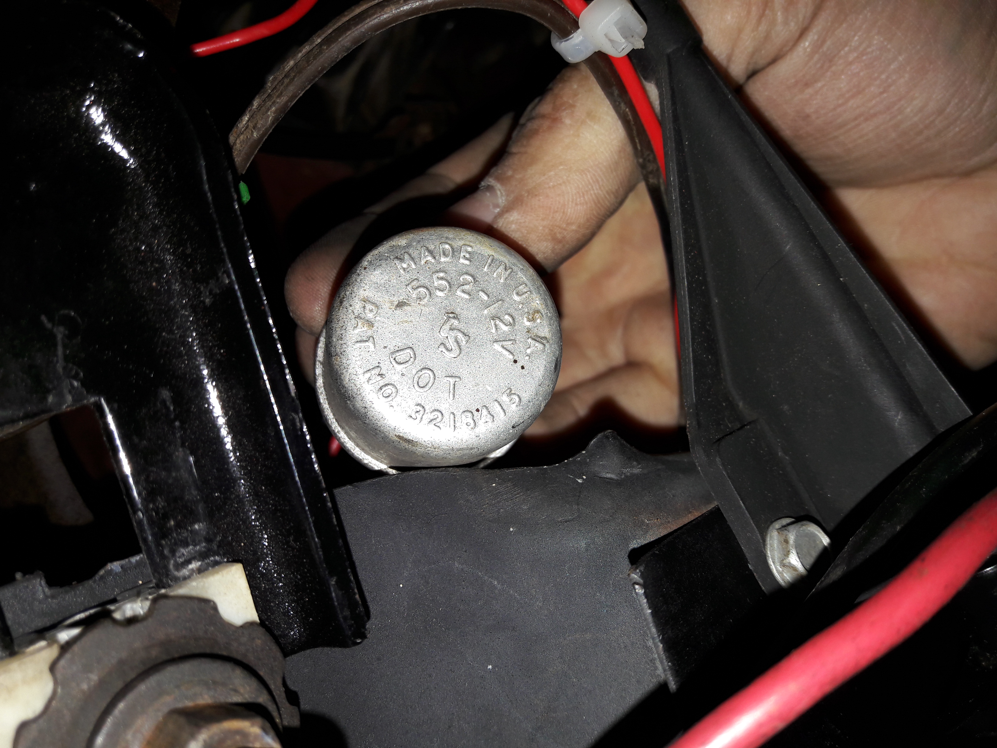

Ah et qui sait ce que c'est que ca?
20161228_172401.jpg [ 2.5 Mio | Vu 2176 fois ]
Ça ce balade sous mon tableau de bord :lol:

met une flèche devant le fil concerné parce que là :wink:

Ben c'est la centrale clignotante non ?

Pour ta 2e photo ce ne serait pas ta centrale de warning ou de cligno ?
Et pour le kit EFI, je ne connaissais pas le Meanstreet, il n'est même pas dans le tableau de Makss.. Ca doit être un tout récent :think:

revoici la photo, je sais pas pourquoi le site la met a l'envers a chaque fois .....

c'est bien ta centrale cligno

ok pour la 1er photo ===== centrale cligno
la 2eme photo quelqu'un une idée ?

Je peux te dire ça demain, j'aurai le faisceau sous la main ;)

Regulateur de vitesse, faisceau clim :dance: :dance: regarde sur un shop manual ça confirmera :dance: :dance:
