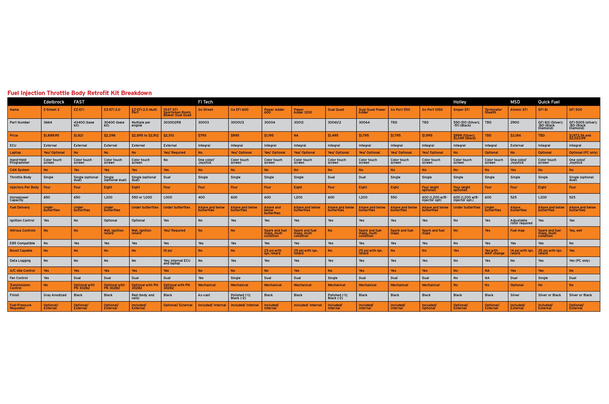

... et surtout pourquoi pas le kit Holley Sniper a 1000$ de moins que le Terminator?
En plus ce serait vraiment largement suffisant pour ton utilisation.
Sinon un petit tableau récapitulatif.
efi-retrofit-kit-breakdown.jpg [ 385.06 Kio | Vu 2260 fois ]

Et pour le kit EFI, je ne connaissais pas le Meanstreet, il n'est même pas dans le tableau de Makss.. Ca doit être un tout récent :think:

oui le meanstreet est récent il coûte 1000$ pour 800hp de capacité avec 8 injecteur et compatible e85 le bonheur quoi :banana-linedance:

Par contre tu feras gaffe le Fitech Meanstreet n'a pas de contrôle d'allumage comparé aux autres.. Si tu veux tourner à l'E85 ce n'est peut être pas le mieux, a étudier :think:

Techniquement une fois que ton allumage est calé tu ne touche a rien. C'est après c'est sur l’écran du fitech que tu viens jouer pour le mélange que tu utilise. De plus avec la sonde lambda le fitech change en direct l'afflux d'essence nécessaire. Donc je pense que tu démarre avec ethanol ou sp98 c'est pareil tant que tu dit au fitech avec quoi tu roule comme essence.
mais tu fait bien de soulever la question parce que du coup je doute :think:
