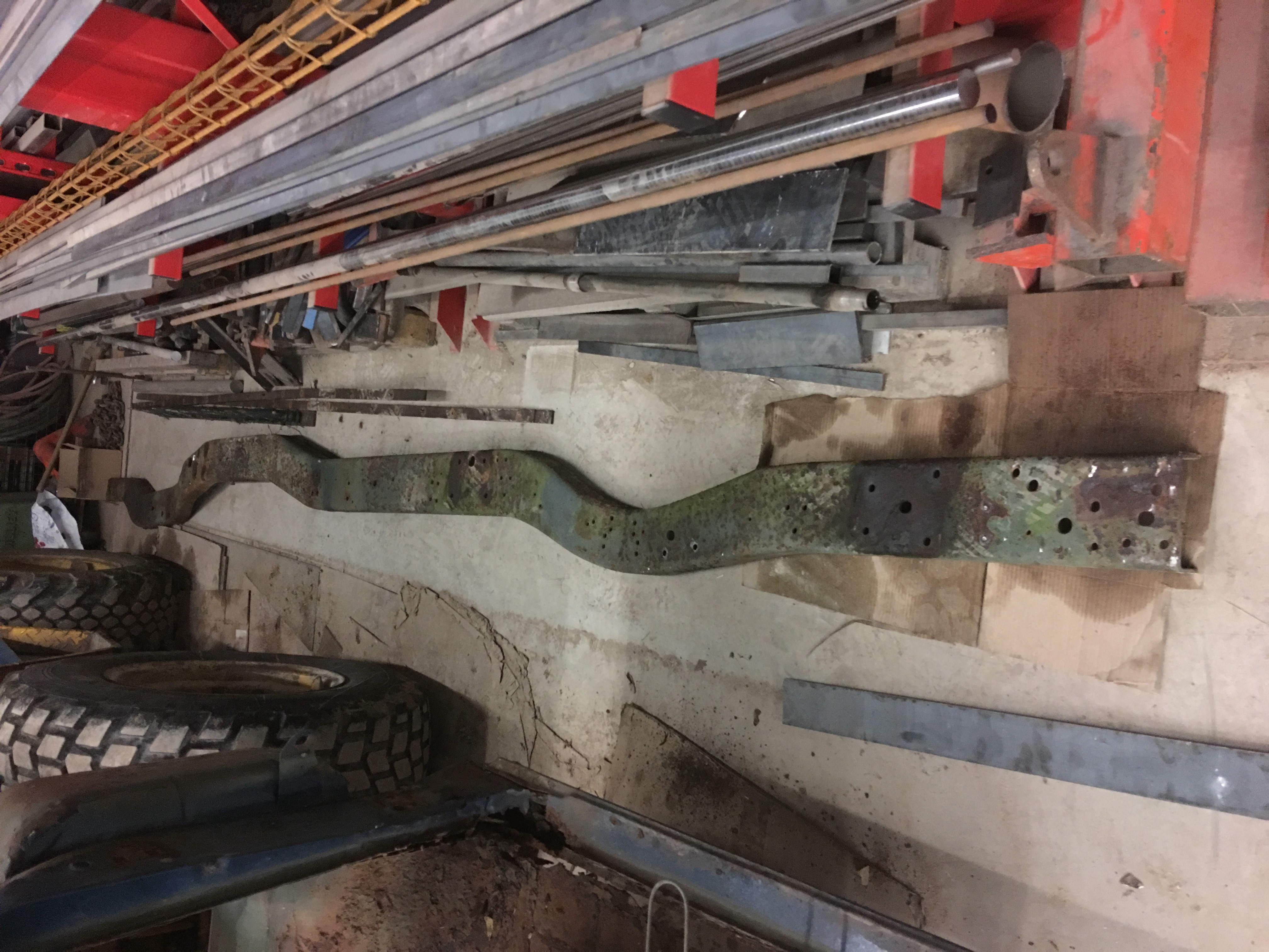

Je suis arrivé au bout de mon demontage total

Pas facile de virer ces pu... de rivets!!! Deja il faut meuler la tete, et ensuite ne pas taper dessus mais passer un burin entre les deux pieces a deriveter afin de desasembler les deux pieces,et ensuite taper pour virer le rivet sur la tole ou il est resté.

La tu m'epates il est carrement en morceau le truck. :o :o je pouvais te trouver un chassis avec de la rouille superficielle juste la peinture passée.. ça t'aurait fait beaucoup moins de taf.Au fait au remontage tu comptes remettre des rivets? :clap: :clap:

Non boulon, je sais que ca n'est pas pareil mais les mecs aux usa qui posent des paniers passent en boulons car les rivets d'origine casse sur les dodge y compris le tout dernier ram. Apparement seul dodge serait encore en chassis riveté pour les pick up

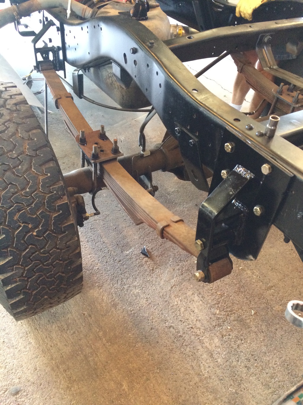

alors pour l'arriere pour eviter les cales de rehausse il faut monter des supports de lames inversés de façon a avoir le paquet de lames direct sur les perches du pont c'est beaucoup + souple et confortable à vide le truck sautille moins .histoire vecue
. j'en ai profité pour faire un truc comme ça

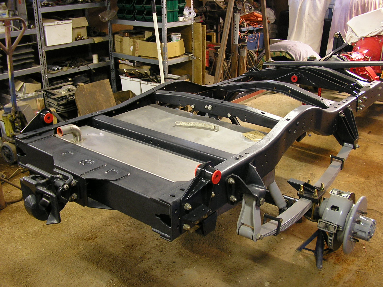

me suis inspiré de ça
w200 lift.JPG [ 394.98 Kio | Vu 2594 fois ]

sur la derniere photo ils ont viré tous les rivets aussi
