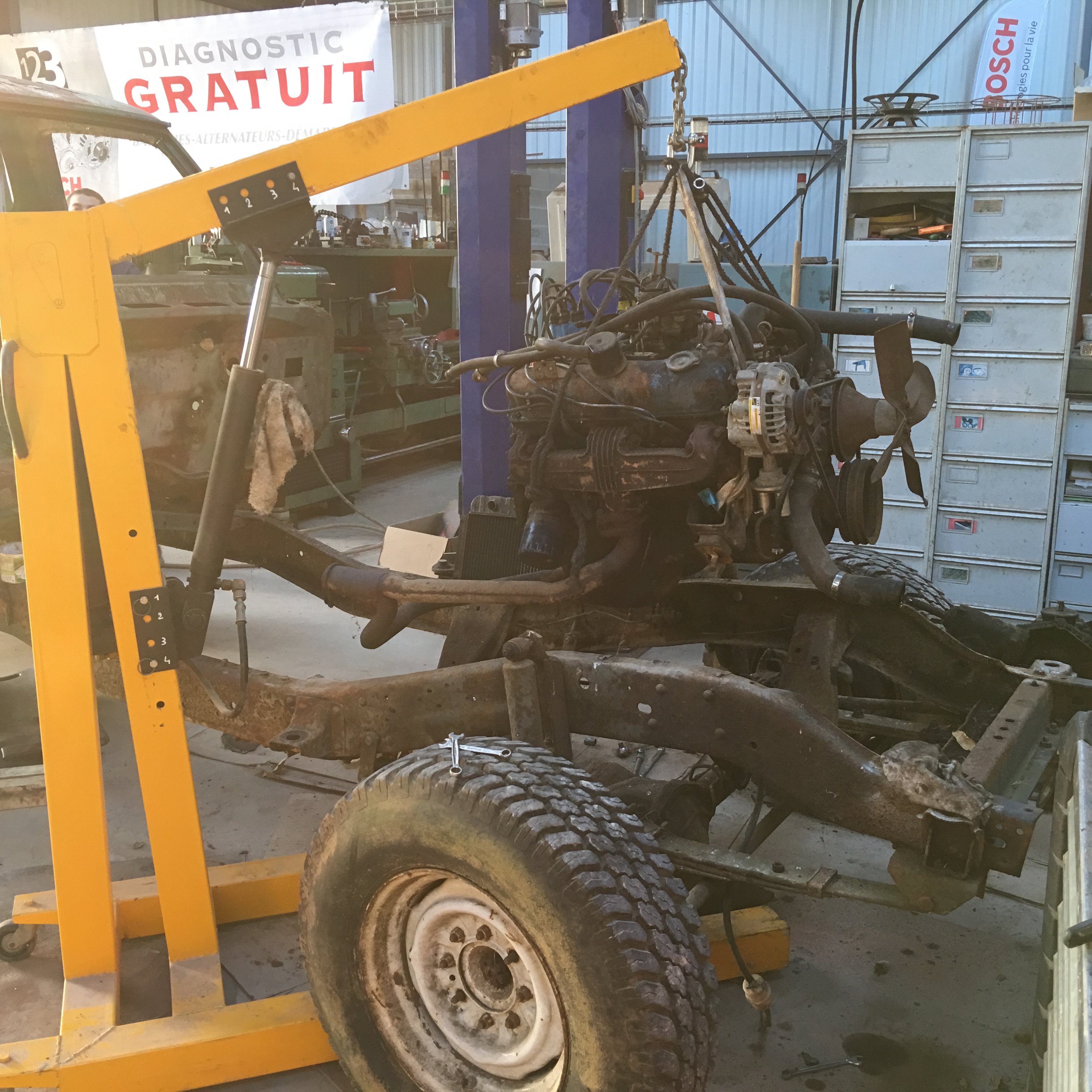

Depose moteur, bva et bt. Surprise: deux pastilles de sablage pourries et qui suinté, bien cachées car entre boite et moteur!! un tas de merde qui bouché tous derrierre les pastilles. Le visco sur 4 vis une manquante et une desserrée a la main
