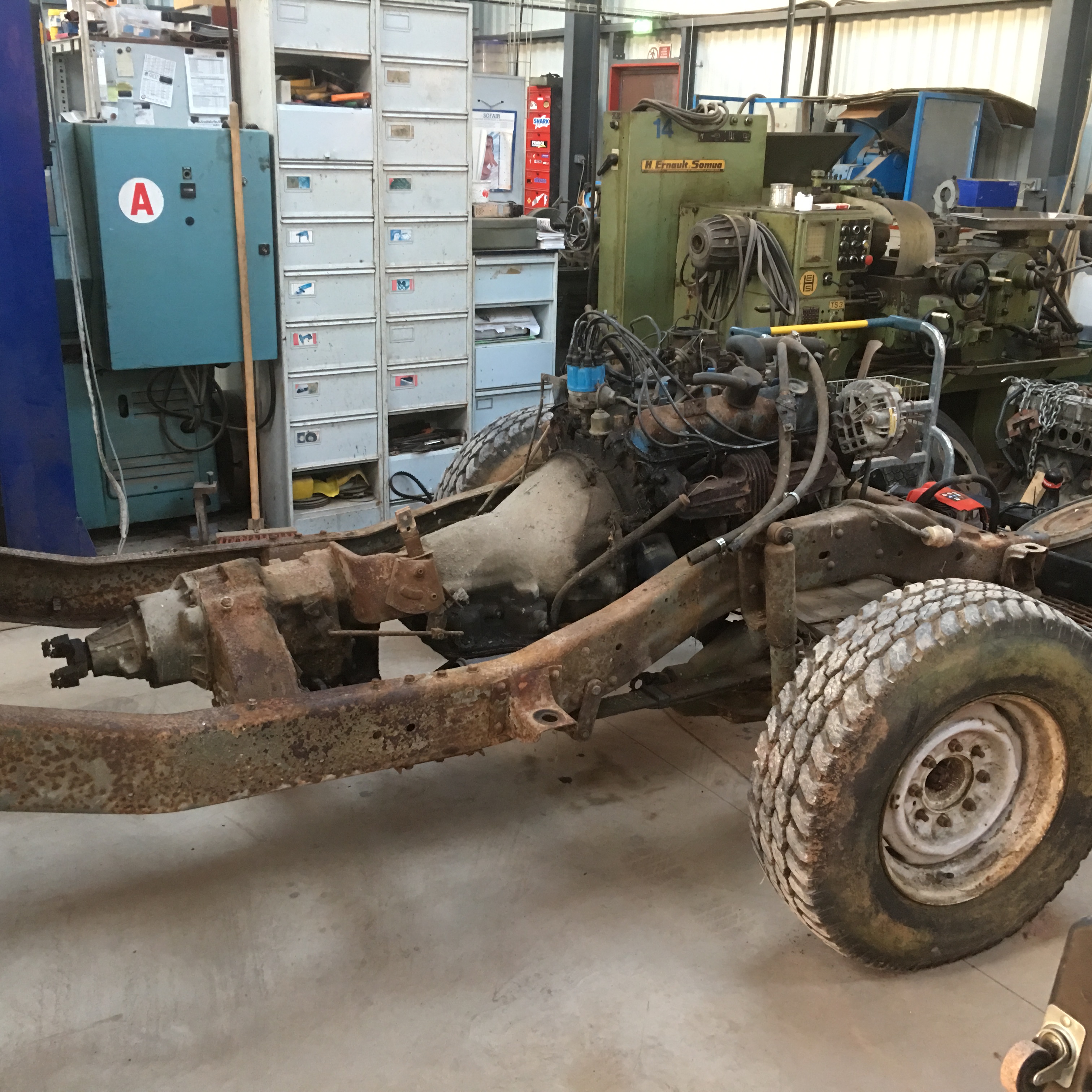

 Sujet du message: Re: Restauration d'un w200
MessagePosté: Ven Nov 25, 2016 8:15 pm
Messages: 1187
IMG_2822.JPG [ 1.43 Mio | Vu 2868 fois ]
Messages: 1187
Ca avance
MessagePosté: Sam Nov 26, 2016 5:45 pm
Messages: 1187
Depose cabine, faisceau electrique chassis/moteur, arbre de trans avant et arriere, amortisseurs arriere, reservoir, echappement.
MessagePosté: Dim Nov 27, 2016 10:42 am
Messages: 14065
à poil la bete maintenant un bon sablage du chassis une belle peinture epoxy et c'est repartit :dance: :dance:
MessagePosté: Dim Nov 27, 2016 11:29 am
Messages: 1187
exacte, je vais taper dans du restom, d'ailleurs je leur ai demandé si je devais mettre un produit avant l'aprêt epoxy, pour stopper ou enlever la rouille dans les micros trous que le sablage n'arrive pas à enlever
MessagePosté: Dim Nov 27, 2016 1:35 pm
Messages: 14065
Alors la tu m'etonnes tu sables avec quoi? Mon chassis sera sablé avec un mélange de sable et de corindon et comme c'est de la grosse feraille il n'y a pas risque de déformations.... et pour avoir vu une pièce sablée en l'occurence un triangle de direction, c'est nicke comme resultat, :clap: :clap: une belle couleur gris clair et plus du tout de rouille... parfait pour un apprêt/peinture époxy :dance: :dance: :dance:
